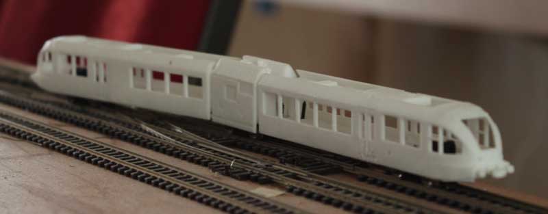

Re: GTW 2/6 in N
Hallo Allemaal,
Het model is binnen.
De beurs in Groningen krijgt dus de als eerste het model in het echt te zien.
Het model is zeer geslaagd al zat er nog wel iets fout. Met het exporteren naar STL is er iets fout gegaan waardoor de gaten niet rond zijn maar hoekig. Ik heb de fout al gevonden en zal vandaag nog een nieuwe bestellen.
Dus nog even geduld.
Maar om jullie gerust te stellen: de koppelingen doen hun werk, alles past en ik ben zeer tevreden.
Dan maar een paar foto's In het model is nog ruimte voor bankjes. Willen jullie ook interieur ?????
Ik zal er een paar foto's van maken
Groeten Frits

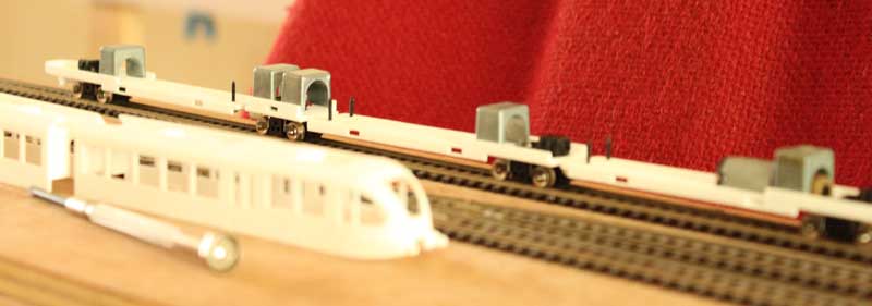

Re: GTW 2/6 in N
Hallo Allemaal,
Hier dan de foto's van het interieur.
Let wel, alleen in de lage delen kunnen de banken geplaatst worden.
Oeps hier gaat iets mis met de bijlagequota. sorry ik kan momenteel geen foto's plaatsen.

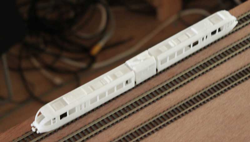

Re: GTW 2/6 in N
Hallo Allemaal,
Even een update.
Op de beurs in Groningen waren ze de eerste die het model gezien hebben en gisteren was het model op Eurospoor.
De reactie's waren positief, ondanks dat het een prototype was en er nog van alles aan mankeerde.
Dus was het wachten op het tweede prototype.
Die was er vandaag, En wel de electrische 2/8 uitvoering.
Tot mijn stomme verbazing had ik de bodem van het tussenrijtuig niet voorzien van een kogel en ook nog de bevestiging voor aan de bodem vergeten in de bak.
Dus het tussen rijtuig direct aan de kant gelegd en me maar bezig gehouden met de veranderingen aan de kopbakken.
Dat zag er in ieder geval goed uit. De kop is mooi rond geworden en de koppelingen zitten nu mooi strak in elkaar.
Het motor rijtuig voorzien van een pantograaf en maar een paar foto's gemaakt.
het duurd even want ik kan weer geen foto's uploaden
sorry

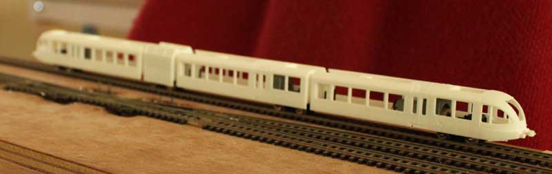

Re: GTW 2/6 in N
Hallo Allemaal,
Een Update.
Ik heb het model van de GTW binnen gekregen en in elkaar gezet. Zeer tevreden met de verbeteringen en dus besloten om het model vrij te geven.
Nog even een foto van de GTW 2/8 en een aandachtspunt.
De bodems heb ik zo gemaakt dat op elke bodem de gewichtjes die geleverd worden bij de Tomix onderstellen er in geklikt kunnen worden.
Voor de motor wagen heb ik 2 uitsparingen gemaakt zodat daar 2 gewichten op geplaats moeten worden om een goede balans te krijgen.
Degene die een GTW 2/6 bestellen zullen zien als ze het stel inelkaar zetten dat de motor wagen iets scheef komt te hangen. Dit is logisch omdat de bak met motor zwaarder is dan de bak zonder motor. Dit dien je met een stukje extra gewicht onder die wagen te compenseren.
Voor degene die de GTW 2/8 bestellen. Zet je de bak met motor voor de tussen bak dan heb je dat probleem niet.
Zet je de bak direct voor de motorwagen dan zul je de middenbak ook iets moeten verzwaren. Ik hoop dat jullie er plezier aan beleven en laat wat foto's zien van het resultaat.
Als er nog op of aanmerkingen zijn dan hoor ik dat graag.
Er kan altijd wat verbeterd worden, als er volgens jullie verbeterpunten zijn.
De inrichting voor dit treinstel staat ook online
Groeten Frits
