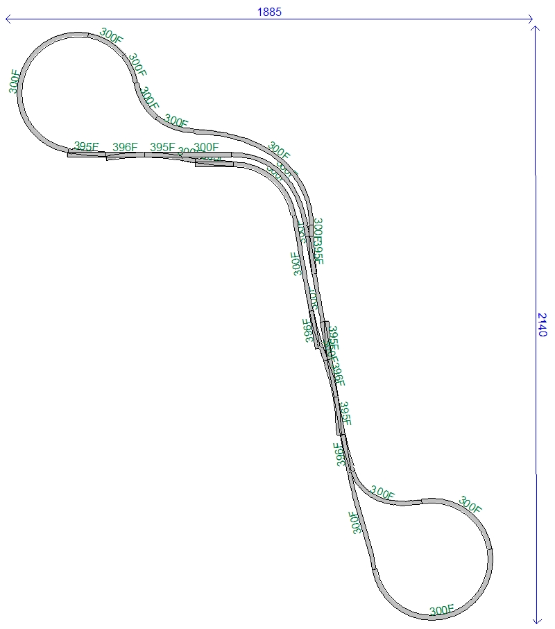

Al met al kwam het volgende plan tot stand; de baan wordt in een aantal stappen gebouwd, waarbij de 1e stap bepalend is om er al dan niet mee door te gaan. De vervolgstappen zijn eerder afhankelijk van de financiele situatie en de TIJD....
Stap 1: stationnetje met wat rangeer mogelijkheden en 2 bovengrondse keerlussen om 1 en ander onder de knie te krijgen. Wat betreft wisselaansluiting, stroomvoorziening, decoders, software (koploper?) ben ik nog volledig blanco. Met stap 1 moet alles er wel in zitten; rangeren, wissels, koppelen/ontkoppelen (zonder ontkoppelrail, maar met bv http://www.krois-modell.at/produkt/digikupp/)
Die stap zou er ongeveer zo uit moeten zien, de doodlopende wissels zijn voor stap 2...;
klik
Hierbij meteen de eerste vragen; ik heb in Wintrack gebruik gemaakt van de peco wissels...had ik dit niet moeten doen? Welke wissels dan? Moet ik dan alles opnieuw intekenen? De wissels liggen uiteraard toch kops tegen elkaar...met de genoemde snelheid in gedachten een probleem?
Alle wissels moeten via PC worden aangestuurd..
stap 1.jpg (110.28 KiB) 4319 keer bekeken

Hoi MadSeven,
Allereerst, natuurlijk van harte welkom.
En dan, om met jouw zelfde deur in huis te vallen, er MOET niets, ALLES mag, zolang jij er maar plezier in hebt. Er bestaan een hoop do's en dont's die per ervaring komen, en je behoeden voor al te veel ergenis, maar nogmaals er MOET niets!
En dan, om tot de kern van je verhaal te komen. Je hebt een ambitieus plan in je hoofd, en niets anders kan je echt boeien dan dit plan. Wel, dan adviseer ik je, doe er wat aan! ;) Maar hoe? hoor ik je denken. Wel het antwoord is simpel: denk aan een puzzel met vele stukjes. Bouw stukje voor stukje met als einddoel, als alles aan elkaar gekoppeld is, die mega-baan dat je steeds had willen hebben.
Het enorme voordeel hiermee is, dat je klein kan beginnen. Een plank is al voldoende. Hierop kan je experimenteren, ervaring opdoen, en leren van je fouten. Maar, eenmaal af, is het het eerste stukje van je baan. Zo ga je verder: stukje voor stukje.
Zo zie je, alleen maar voordelen... ten minste, dat is feitenlijk mijn plan. Want zoals jij, heb ik ook een mega-projekt in mijn hoofd, waar ik plaats noch middelen voor heb. Maar toch bouw ik het: beetje bij beetje. En tijd brengt raad.

- ambitie is een mooi ding, maar wat jij aan wilt pakken, ook al is het in stappen, lijkt veel hooi op de vork. Het gevaar dreigt dan dat het op een gegeven moment niet leuk meer is, heb ik zo her en der gelezen. Zou je toch niet beter wat kleiner beginnen? Groter kan altijd nog, plak je er gewoon een plaat/module aan.
- uit je uitgebreide verhaal maak ik op dat het geheel in katrollen aan een plafond komt te hangen. Gezien de afmetingen van de baan 280x320 zal dat in het midden van een ruimte zijn denk ik, anders kun je nooit overal bij. Wat ik me daarbij zo afvraag is wat het geheel gaat wegen. Een enkel railsje weegt natuurlijk niks, een enkel decodertje ook niet,maar alles bij elkaar zal het een flink gewicht worden denk ik. Dus let er op dat de bevestiging aan plafond (en het plafond zelf :mrgreen: ) dit makkelijk aankan.
- je plan bestaat, gezien je klimspiralen, uit verschillende hoogtes. Kun je het geheel straks wel hoog genoeg optakelen om er nog steeds onderdoor te kunnen?
- wat het je gaat kosten aan rails, wissels etc is wel op te zoeken op internet, dat ben ik zelf zo tussendoor ook aan het doen. Maar waar ik als beginner ook benieuwd naar ben zijn inderdaad de kosten van alle decoders, bezetmelders en overige elektronica. Ruw geschat zou ik een bedrag van minimaal € 2.000 denken, maar laat de echte ervaringsdeskundigen dat graag voorrekenen. Ik ben benieuwd!
- wat qua kosten ook hard kan gaan is de aanschaf van allerlei scenery. € 20 voor een kerkje, boerderijtje etc. is niks. Maar ik besef dat dat niet allemaal in 1 keer hoeft, hoor. Da's bij de meeste zo vermoed ik :D .
- van de don'ts zou ik me niet al te veel aantrekken, het is tenslotte jouw baan! Behalve enkele praktische don'ts misschien zoals die twee wissels aan elkaar. Als je dat wel doet schijnt de kans op ontsporingen groter te zijn en dat wil je niet hebben, dus een stuk rechte rails ertussen is een pré, daar heb je alleen maar gemak van.
- voor de rest zou ik gewoon beginnen en gaandeweg loop je dan vanzelf tegen dingen aan die je moet oplossen en dingen waarover je zelf heel tevreden bent. Als ik naar mezelf kijk: het is soms 80% van de tijd nadenken, nazoeken, uitproberen en dan pas 20% werkelijk realiseren. Maar dat maakt het ook zo leuk vind ik, anders kun je net zo goed een kant en klare baan kopen...
- de keuze voor tijdperk 1900-1920 vind ik overigens een hele leuke, is weer eens wat anders dan de meesten . Is ook meteen weer een fijne uitdaging, want alles op je baan moet dus in die tijd passen. Respect! 8-)
- ik hoop dat je mijn punten niet als negatieve kritiek opvat, want zo is het zeker niet bedoeld! Ik neem mijn petje af voor je plannen en ambitie, en wens je veel succes met de verdere voortgang. Als je van het vervolg hier op het forum verslag gaat doen (graag met vééél foto's ;) ) ga ik het zeker volgen!'

Leuk te zien dat je al veel uitgedacht hebt. Peco kun je in de UK ongeveer 1/3 goedkoper kopen, ik heb zelf alles bij Hattons gekocht.
Verdere kosten: Reken op 50 euro voor 16 bezetmeldpunten, rond de 20 euro voor servomotor met bijbehorende decoder voor elke wissel.
Servo's bij Conrad, de rest bij Wim Ros te krijgen. Beter/goedkoper vind je niet.
Stap 1 leek me eigenlijk al wat klein, maar de vervolgstappen zou ik misschien kleiner moeten maken...
Heb je volledig gelijk in; mijn huis is uit 1850, dus de balken dragen het "met een kushandje" (rondhout van 20 a 25 centimeter, om de 60 centimeter...)...De rest wordt een kwestie van staalkabels en katrollen...
Dat is inderdaad een dilemma...initieel wilde ik een totale hoogte (inclusief schaduw) van 40 centimeter..dat is nu al 55 geworden....Ik kan er zeker wel onderdoor, maar of het nog een beetje fraai is...
Waar baseer je de schatting op? Ik gok zelf ook maar...dus misschien weet jij meer ;)

Als maker van je eerste deel van je lijstje van http://www.nproject.org/nl/diversen/beg ... hobby.html even een aantal zaken.
Om het wellicht wat makkelijker te maken hebben we de tien meest belangrijke stappen hier neergezet. MOET je die stappen volgen? Nee, natuurlijk niet. (Punt) Het is je eigen modelbaan, dus doe lekker wat je er zelf mee wilt doen.
5: Waarheen leidt de spoorweg. Dit is wel een serieus punt en met alleen een <<Uh....terug naar het begin, uiteindelijk
>> ga je volgens mij voorbij aan het doel van de vraag. Er staat:
Een trein in een rondje laten rijden is even leuk, maar een trein die steeds terugkeert op het beginpunt (zonder tussenstations en andere stop momenten) is na een uurtje echt wel uitgereden. Bedenk daarom goed de reden waarom die trein "waar" rijdt en waarheen die gaat. Wellicht gaat die naar een station "buiten beeld"? Iedere trein die rijdt moet een reden hebben om op moment x daar te zijn. Zodra je gaat nadenken.....wat gaat die trein nu doen, en waarom.... is er iets niet helemaal goed gegaan.
Dit is wel serieus bedoeld. Zonder een echt einddoel blijft het treintje rijden en gaat je baan uiteindelijk vervelen is mijn eigen ervaring.....
Hellingen met 2,6% zou geen probleem mogen zijn.
De stelling "de beste helling is geen helling" lijkt wellicht grappig, maar er zit wel een grond van waarheid en zorg in......
Verder schrijf je nog het volgende:
DONT
- geen wissels kops op elkaar...ow?
- geen links/rechts chicanes ...hmm
- geen wissel direct na een bocht ...hmmmm
- dit niet en dat niet en foei foei foei....
Tja, dit werd me allemaal wat veel...als ik me hier allemaal aan MOET houden, kan ik beter gewoon 1 recht stuk leggen Zonder dollen, ik ben voornemens om de snelheden op het spoor ook realistisch te houden 0 tot 60 a 70 kmh., mag je hier dan in smokkelen??
Zoals gezegd, je MOET niets, maar de bovenstaande tips zijn er echt niet voor niets..... Dit voorkomt ontsporingen. Wil je wel het risico lopen? Prima, je MOET niets. Eigen keuze.

Om je project te kunnen verwezenlijken, heb je een concept nodig. Jouw specifieke uitdaging gaat naar een baan dat je kan omhoog takelen, tot tegen het plafond. Je grootste vijand: gewicht!
In jouw geval zou ik een licht maar stevig frame maken, van ofwel hout, of mogelijk beter alluminium, met segmenten van 60 op 60 cm. 60cm omdat dit een handige reikafstand is om over te werken. Om de 2 segmenten voorzie je een mangat, zodat je nooit verder dan over de afstand van 1 segment moet werken. Dit frame maak je als eerste, met het takelsysteem, want als dit mislukt, dan hoef je niet verder te fantaseren, dan houdt het op.
In elke sectie van 60x60cm past dan een blok isomo (piepschuim) dat je sculpteert naar wens, en dat je volledig voorziet van rails, bekabeling, scenery... Elk blok isomo afzonderlijk is als een eenheid gemakkelijk te maken, als een soort losstaand diorama. Eenmaal klaar, pas je het op zijn definitieve plaats, en verbind je het met de omliggende segmenten.
Het geheel is dus een uiterst lichte constructie, dat je heel gemakkelijk sectie per sectie kan bouwen en toevoegen. Dit is louter een voorstel van concept, dat je heel veel vrijheid geeft. Maar het is aan jou om te beslissen. Jij bent baas. Ik geef je gewoon maar stof tot nadenken. ;)

@Martin;
Waarheen; tja, natuurlijk, mijn antwoord was meer bedoeld als; alle banen zijn beperkt in hun reikwijdte, sporen en omvang, dus uiteindelijk keer je altijd terug naar het begin :D
- Er zal een "sneltrein" lopen, die al dan niet gebruik maakt van het schaduwstation om een langere looptijd te simuleren
- er zal/zullen 1, of 2, stoptreintjes lopen, die op het hoofdstation en het opstappunt stoppen. Mogelijk in tegengestelde richting
- de "rest" zal industriespul zijn. Ik denk aan 1 treintje dat aan en afvoer doet van grondstoffen en geproduceerde goederen, en 1 treintje dat uitsluitend rangeert binnen het industrie terrein
Do's and dont's; de vraagstelling is eigenlijk hoe risicovol dit is binnen mjin plan..ik moet aannemen dat de factoren anders zijn bij een ICE van 1,5 meter die met 200 kmh over de baan gaat, dan bij een stoomtreintje met 5 wagonnetjes dat met 60 over de baan keutelt....
De beste helling is geen helling....tja, da's geen optie voor mij :lol:
@Michiel; ik geloof je meteen, maar kan me er zo weinig bij voorstellen...een plaatje van 60x120 met materieel en scenery kan toch niet ECHT wat wegen? Ik bedoel maar, een motorblok van 150 kg trek je ook zo naar het plafond....ik was voornemens om met dun multiplex te werken en de bergen volledig hol te laten (lekker papier mache, zoals "vroeger" bij m'n Maerklin baantje....Het piepschuim is zeker een optie, maar kan ik denk ik moeilijk uithollen? Toch is het werken in 60x60 delen wel een aantrekkelijk idee...
Dank voor de terugkoppeling, ik kijk uit naar meer!
