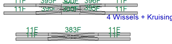

Hm, als je van 2 parallele rijbanen in beide rijrichtingen wilt kunnen wisselen, heb je er toch 4 nodig?shoven schreef:We hebben hier ook dames hoor.MadSeven schreef:Heren,![]()

Ik snap niet wat er nutteloos is, het is een prijsvergelijking op basis van functionaliteit?
Schoonheid is even niet van belang...en de gekozen engelse wissel slechts een voorbeeld..

Wat je hier toont is een kruiswissel, en geen Englese wissel. Een kruiswissel wordt maar zelden gebruikt. Normaal worden de overlopen van het ene naar het andere spoor, na elkaar geplaatst. Als er echt geen ander mogelijk is, zou men een kruiswissel kunnen gebruiken.
Of je nu een kant-en-klare kruiswissel koopt, of het op bouwt uit de elementaire onderdelen (4 wissels en een kruising) of helemaal zelf bouwt met spoorstaven en balsahout, dat is eigen voorkeur. Het probleem met het opbouwen van de kruiswissel met standaard wissels en kruising, is dat je spoorafstand niet behouden blijft. Je zal dan moeten snijden in je wissels. De kruiswissel van Peco is een erg mooi ding.

Oh, maar dat is een ander verhaal. Die 2 parallelle banen had je er de eerste keer niet bij verteld. Wat we kregen was een verhaal over een Engels wissel, en die kun je vervangen door 2 wissels.
Wat jij hier schetst is iets als de Peco SL-E383F kruiswissel:
En daar heb je echt meer dan 1 aandrijving voor nodig, en de prijs is vergelijkbaar met 4 wissels + 1 kruising.
Tja, hoe meer aandrijvingen je nodig hebt hoe duurder. Het is ook een afweging, prijs versus betrouwbaarheid zoals Michiel al aangaf.

Hey Shoven, Michiel,
Die parallele banen ontbraken inderdaad, maar daarom nam ik al 4 wissels
Het plaatje is inderdaad PECO, maar hetzelfde is toch te bereiken met bijvoorbeeld; http://medienpdb.maerklin.de/product_fi ... /14960.jpg
Ok, het is foeilelijk, maar daar even van afgezien? Je gebruikt hier toch maar 1 aandrijving? Ik begrijp denk ik het verschil niet tussen het model met 1 of meerdere aandrijvingen
Als je inderdaad meer aandrijvingen nodig hebt, vervalt het natuurlijk....en gezien de lelijkheid kun je het denk ik alleen maar in een hoekje achter een schaduwstation achter gesloten deuren met de gordijnen dicht gebruiken...
