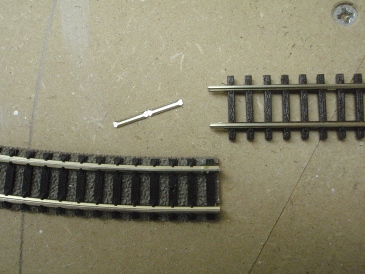

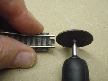

@Steven : de beloofde foto's van Piccolo (links) aan Peco 55 (rechts). De raillassen zijn PECO. Je moet de onderflens van de Piccolo ietsje versmallen aan beide zijden (totaal 0.6mm). Je moet daarna nog wel even circa 1mm hoogte verschil wegwerken door wat verloop materiaal onder de PECO Code 55 te plaatsen. De foto's vertellen hopenlijk de rest van het verhaal.
Johan
Johan
- Piccolo via PECO lassen aan PECO Code 55 gaan koppelen
- 20110107_190021_1030SW 732.jpg (63.95 KiB) 3342 keer bekeken
- Met de dremel heel voorzichtig 0.3mm aan elke kant van de onderflenzen van de Piccolo verwijderen
- 20110107_190342_1030SW 733.jpg (57.65 KiB) 3342 keer bekeken
- Het resultaat
- 20110107_190937_1030SW 735.jpg (67.44 KiB) 3342 keer bekeken
