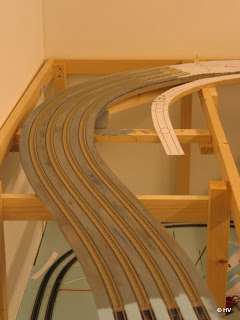

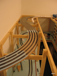

Een kleine update
Afgelopen dagen een begin gemaakt met de op en afrit van en naar het station.
Ik heb er voor gekozen om Peco Code 80 met betonnen biels te gebruiken.
Verder leek het mij wel mooi om de rails op te sluiten tussen beton dus een beetje kreatief met verf geweest.

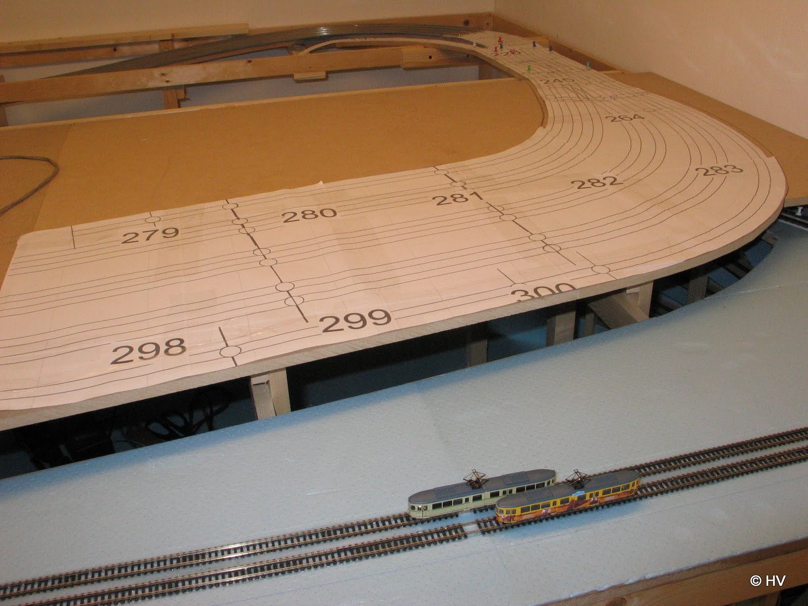

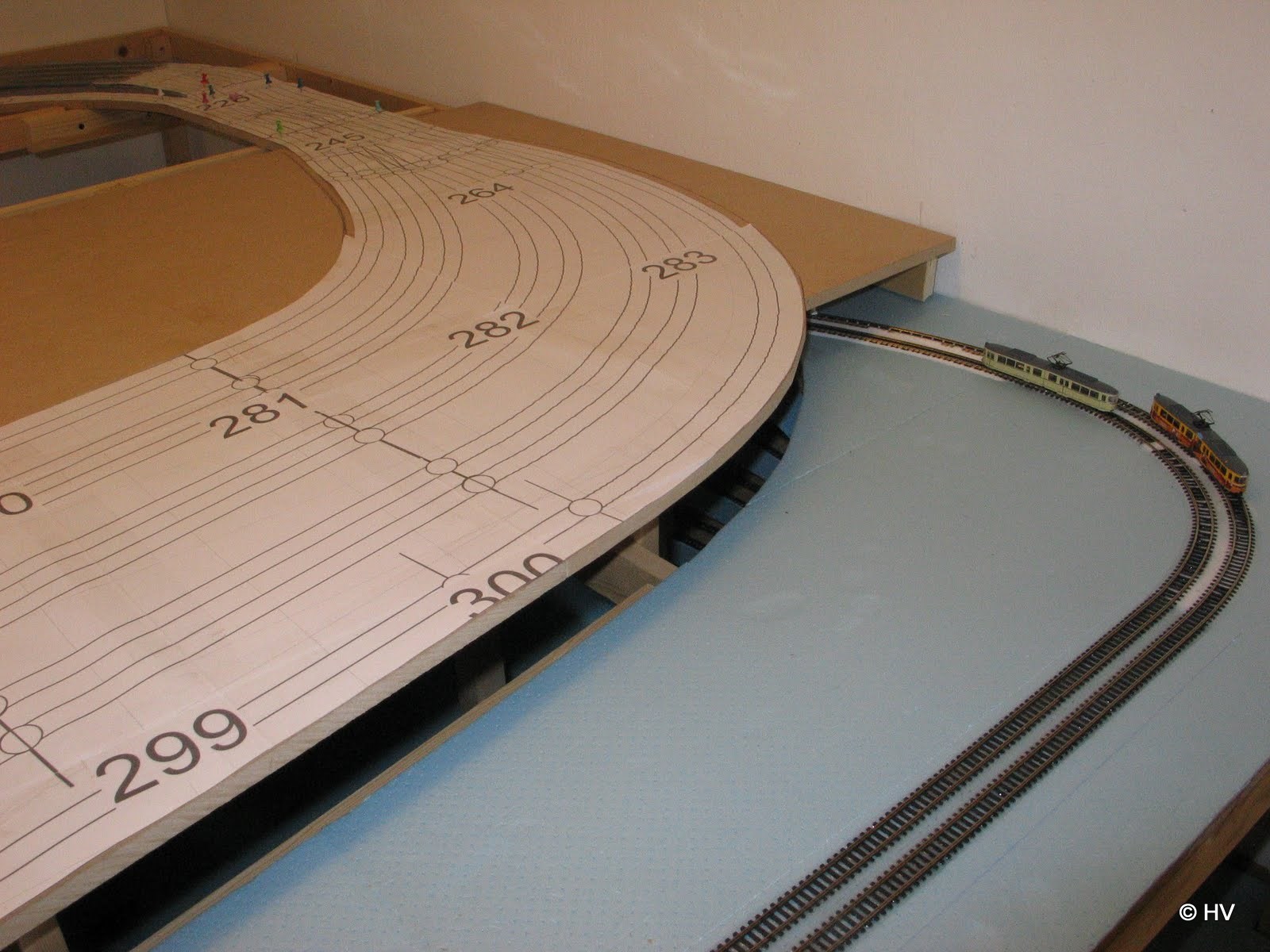

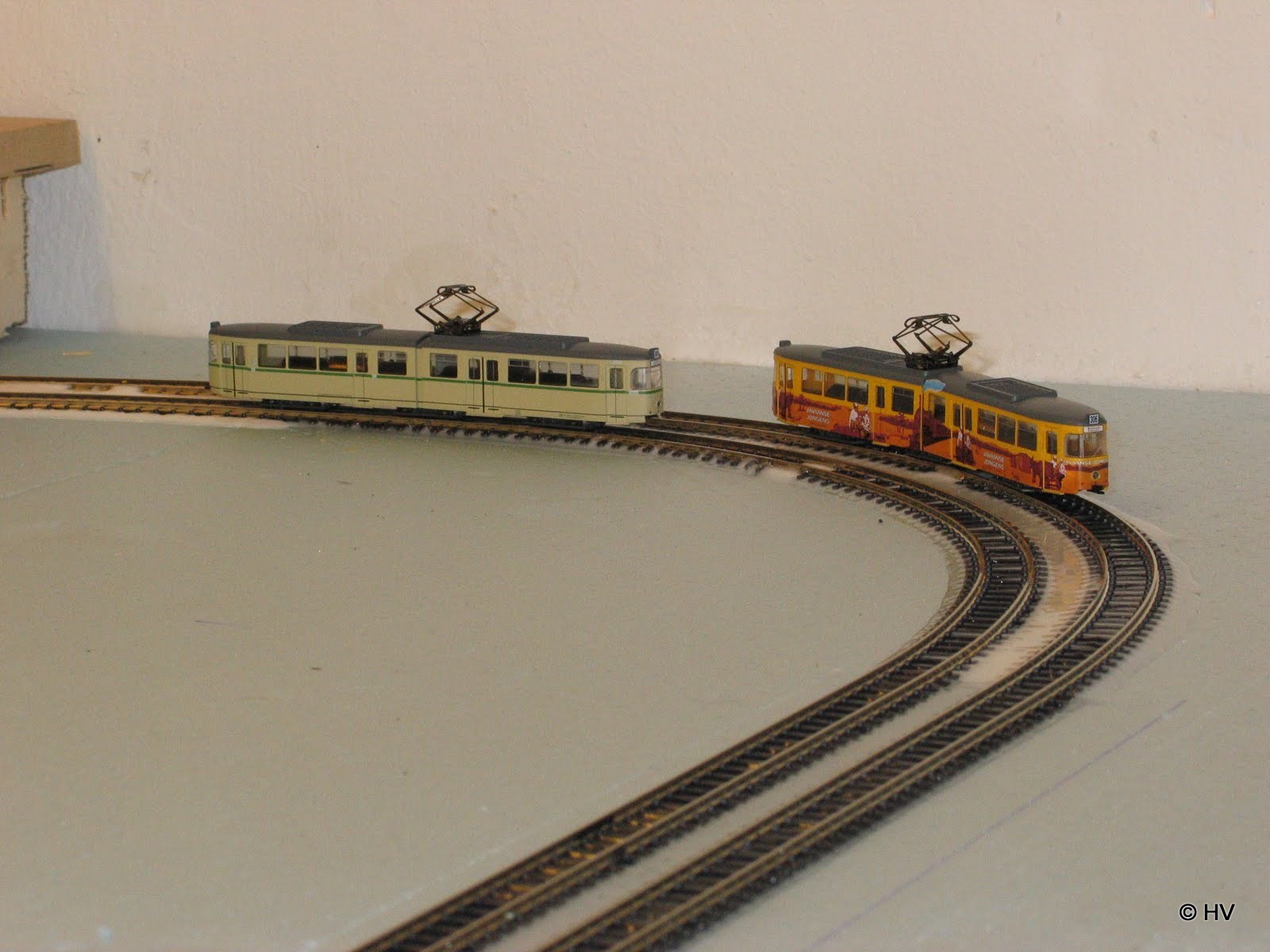

Kleine update
Ook maar een begin gemaakt met het Tram spoor
AfbeeldingAfbeeldingAfbeelding
Klik Klik Klik

Re: De vorderingen van mijn N-baan
Erg leuk die trammetjes.
Is er ook een totaaloverzicht? Ik zie nu een prachtige spiraal en leuke trams, maar waar gaat het toe leiden? (waarheen waarvoor...)
