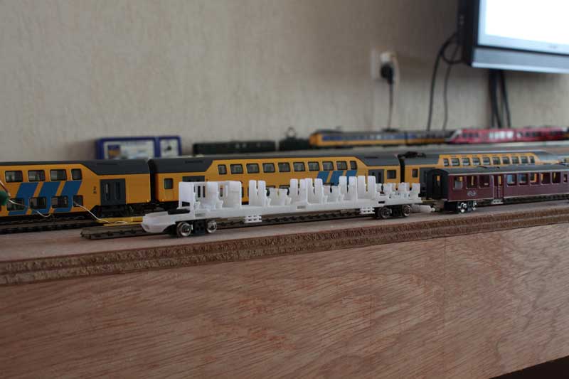

Dus heb ik ook maar stoeltjes getekend. Eerst alleen maar besteld voor 1 rijtuig maar de zorgen waren voor niks. Ik had ze dus voor alles wel kunnen bestellen. De nieuwe koppeling zit er ook onder Onder de plaat is ruimte om draden weg te werken en indien nodig een dun plaatje gewicht te plaatsen En het is uit 1 geheel en gaat over de draaistellen. Op de voorgrond de nieuwe koppeling

Als ik het goed zie zijn de stoeltjes dus een extra plaat bovenop de andere plaat?
is dit dan niet goedkoper/makkelijker om dit als een plaat aan te bieden?

Nu kan er net als in de echte modellen wat gewicht uit het zicht weggewerkt worden en er kunnen ook nog draadjes onderdoor voor de stroom voorziening. Bij de draaistellen heb je op de bodemplaat geen ruimte om stoeltjes te plaatsen en dan ook nog eens de onderstellen te monteren. Dat zou dan in de weg zitten.
De plaat dient ook nog om de koppeling op zijn plaats te houden. Dit zie je in het echt ook.

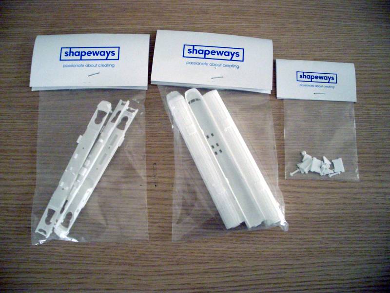

Ik kan die geruchten gelijk ontkrachten: ze zijn er

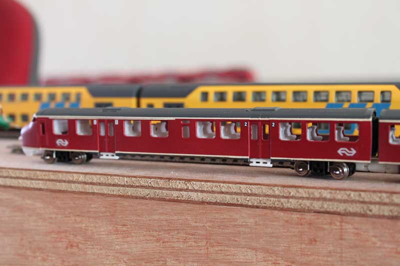

Om de hartjes wat sneller te laten kloppen, hier twee foto's van de gele plan U van Paul, wie de rode uitvoering wil hebben moet even wachten (net als dit heerschap) tot Frits het model online zet.
Hier is het model in WSF nog te zien zonder de bekende reclamebanen.
En hier met de reclamebanen. De tape om spuitschaduwnevel te voorkomen zit nog aan de binnenkant (voordat jullie denken dat ik aan graffiti doe). De katterug die jullie zien op het ondeste kapje komt door vervorming van de lens, hij is in werkelijkheid kaarsrecht.
