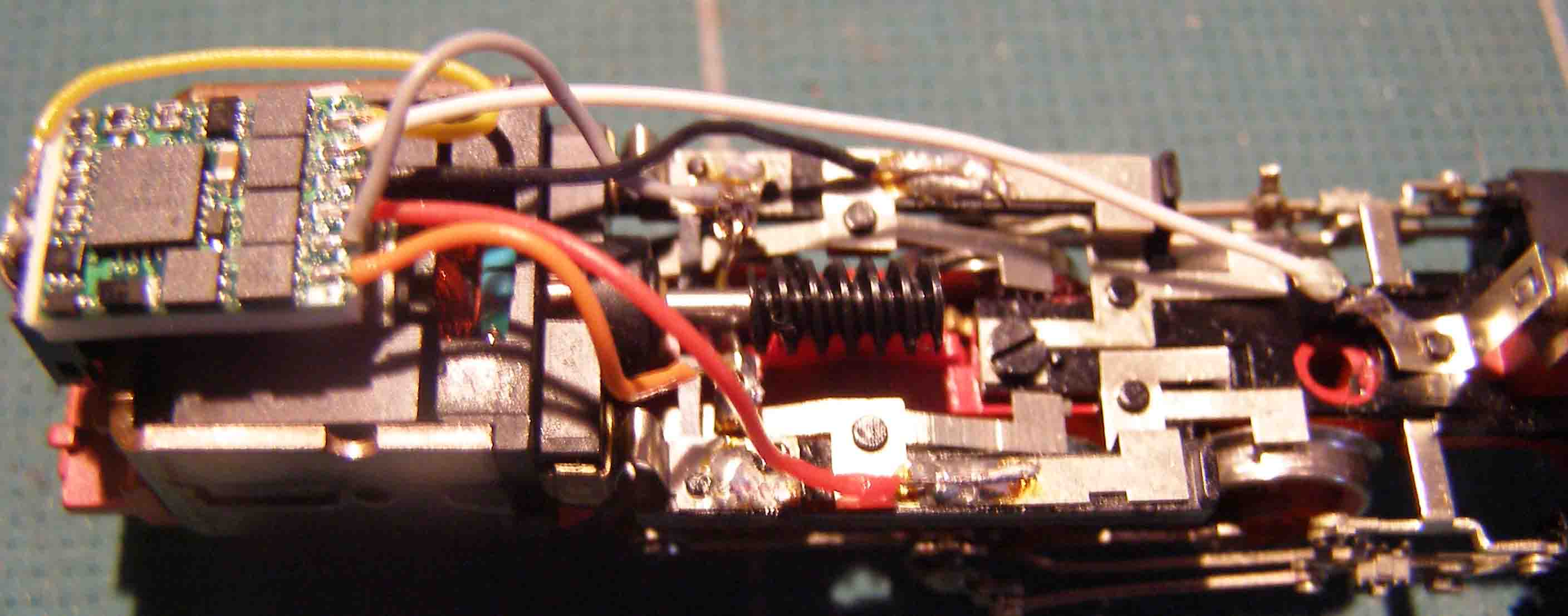

zo na het eerste lange draadje, nu de twee opzetten ;-)
zie vorige draadje: http://www.n-spoorforum.nl/viewtopic.php?f=26&t=3791

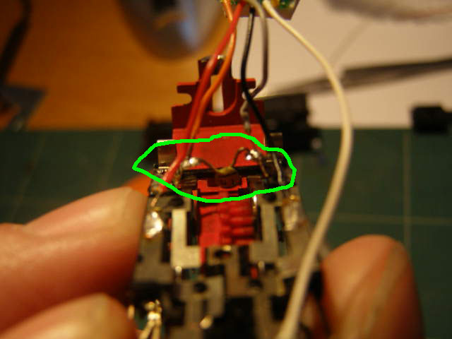

de tweede loc heb ik opengemaakt...
dan heb ok volgens deze site gehandeld: http://www.1zu160.net/digital/einbaubsp/gfn-br78alt.php
op foto 1 heb ik groen gemaakt wat ik heb verwijderd.
Daarna alles gesoldeerd en zie foto van het resultaat. Een stuk netter dan de eerste keer zou ik zeggen ;)
Denken jullie dat dit goed is zo?
ps ik heb de lichten nog niet aangesloten. eerst rijden dan de rest..

ps moet dat dingetje (is dat een condensator?) wat er tussen hangt er tussen uit?

Ha Martijn
Dat is idd een condensator. Eruit met dat ding. Ik haal overigens alles wat aan de motor hangt eruit, ook die spoeltjes.
Het lijkt goed aangesloten, maar dat is niet helemaal duidelijk te zien op de eerste foto.....
Als je de kap monteert, even heel goed uitkijken dat de draadjes niet klem komen te zitten tussen de kap en de motor; de isolatie schuurt er zo af en dan zie je wel een rookwolkje......
