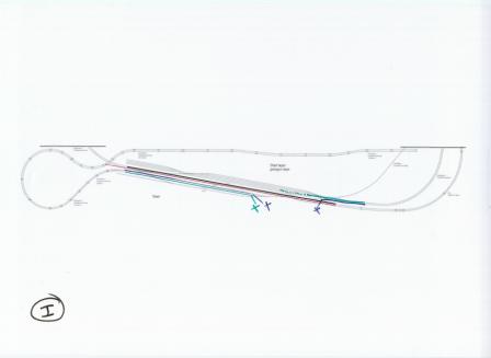

Al dit commentaar gaat uit van wissel bereden in rechtstand, dit doet het grootbedrijf namelijk ook
Hierbij de commentaar punten:
-Als je naar tekening I kijkt zie je het volgende gebeuren:
o Groen onder loopt rechts dood tegen samenlopend wissel
o Blauw onder loopt rechts dood tegen samenlopend wissel
 Hiermee wordt het eigenlijk vanaf rechtsonder een kopstation
 Echter je het er nauwelijks of geen omloopmogelijkheden, anders dan door je doorgaande sporen als kopspoor te gebruiken
o Rood/zwart lopen door
 Echter daar ga je van links (personen/goederen) naar rechts (HSL)
o Blauw(rechtsboven) loopt dood (of formeel begint vanaf) op tegenspoor HSL
o Groen loopt rechtstreeks de goederensporen op en komt niet aan een perron

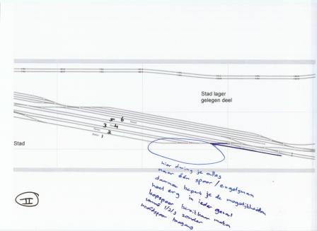

- Tekening II verduidelijkt mijn bezwaar tegen de constructie aan de rechterkant bij de sporen 1/2/3
o Alles eindigt nu in een wisselkam met een uitgang op een hoofdspoor
o Je zet het niet op als een kopstation (en wil je dat vanuit die richting???)
o Het is nu geen doorgaand spoor
o Er zijn twee oplossingen:
 Kopstationstuk van maken
• Enkel stootjukken en treinstellen / trek-duw
• Omloopmogelijkheid creëren en dan moet je een kopspoortje hebben dat direct toegankelijk is vanuit spoor 1/2/3. Je hebt nu, na de Engelsman wel een kopspoortje, maar daarvoor moet je over je hoofdspoor(4) rijden en dat is dus een ernstige capaciteitsbeperking

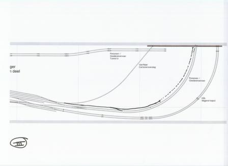

- Tekening III geeft aan wat ik zou doen met het uithaalspoor voor de goederensporen
o Ik zou het uithaalspoor langer parallel met de hoofdbaan laten lopen
o Uithaalspoor net zo lang als de “tuin”sporen
o Direct na einde (of zoals gestippeld voor aanvang) boog een aftakking leggen voor je goederen treinen
o Op zich kan je de aftakking in de boog leggen, echter in model en werkelijkheid zijn het kleredingen die je liever niet gebruikt

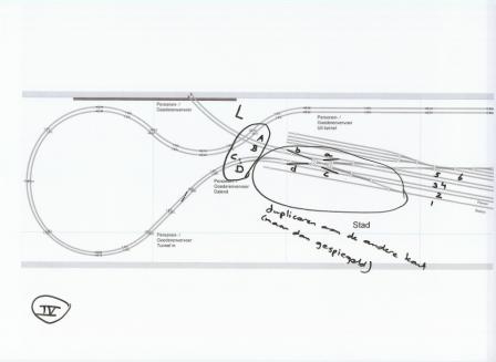

-Tekening IV geeft aan hoe het rechts, afhankelijk van wat je precies wilt doen op je station de situatie die je min of meer ook zou moeten hebben.
o Met deze wisselstraat kan je de volgende rijwegen tegelijkertijd en met rechtdoor berijden van wissels, gebruiken:
 D <> 2
 C <> 3
 B <> 4
 A <> 5
o De meegebogenwissels in DC zou ik vervangen door:
 Wisselcombinatie d
 Overloopwissel na de boog, echter dat beperkt je stationscapaciteit weer erg
 Meegebogen wissels wil je om de volgende redenen niet
• Boogstraalverandering in een boog en in een wissel. Dit dwingt je tot behoorlijke snelheidsverlagingen
• In ieder geval in grootbedrijf kom je hopeloos in de klier met je verkanting
 a & c geven je voor “weinig wissel” veel extra rijwegen
• 5-6 > A tegelijkertijd met 4 > C (en v.v.)
• A > 2-3 tegelijkertijd met C > 1-2 (en v.v.)
• Op zich kan je zonder a & c, echter het geeft je binnen dezelfde ruimte meer mogelijkheden=flexibiliteit
