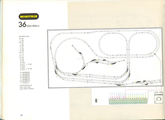

Ik zie een bord spagettie waar op zijn minst 2 keerlussen (kortsluitingsplekken) in zitten.
Ik zie ook een baan met heel veel over elkaar heen lopende sporen, en ook ik betwijfel het of je overal ruimte genoeg hebt voor
stijgingen die niet te stijl zijn.
Om heel eerlijk mijn persoonlijke mening te noemen.
Eigenlijk zie ik hier gewoon een baan die mij totaal niet kan opwinden.
Ik zie hier gewoonweg de groote fout die velen hebben gemaakt en nog zullen maken (ja ook ik was er daar 1 van :mrgreen: toen ik op mijn 12e mijn eerste treintje kreeg)
velen kiezen voor N-spoor omdat ze dan meer kunnen op een relatief klein oppervlak, alleen denken ze vervolgens dan wel,
dat ze het traject Groningen-Maastricht kwijt kunnen op hun baan.
Ik denk dat dit ontwerp je heel snel gaat vervelen. je rijdt wat rondjes, links en recht en verder zit er niet veel speelse dingen in, naast het station.
ik zou zeggen, denk aan de woorden van Jeroen: LESS IS MORE.

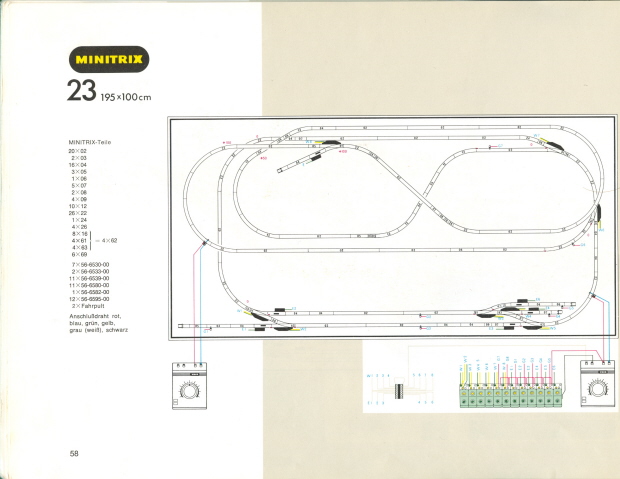

Plan nr 23 is 195x100cm en dit plan, nr 36, is 200x100cm. Is eigenlijk al best groot.....

ja maar ik heb liever een dubbelspoor

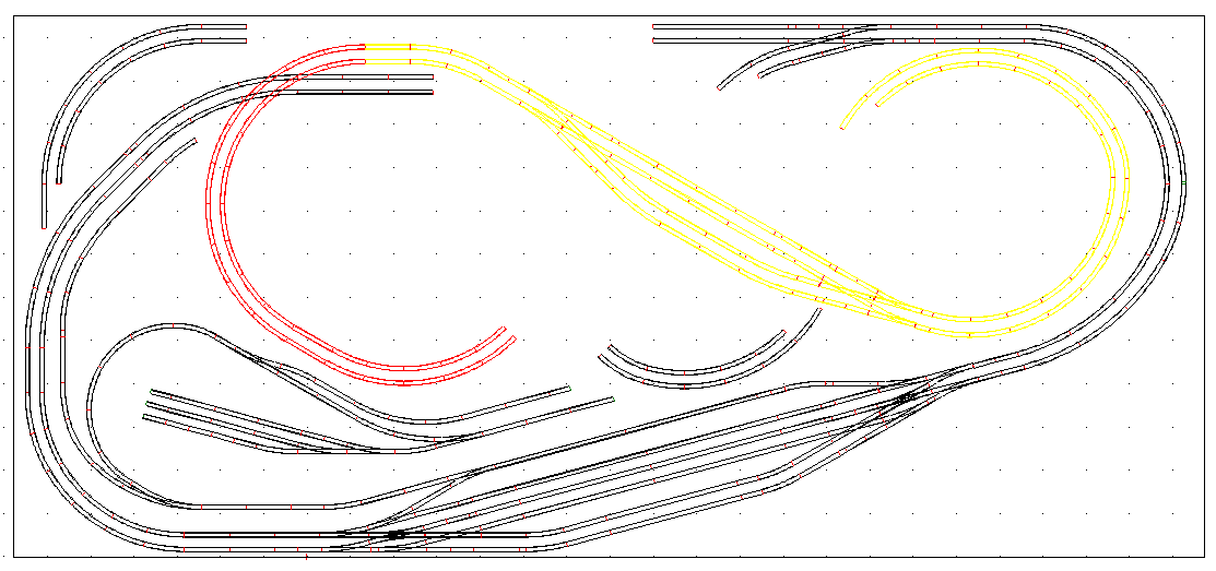

hier is mijn zoveelste baanplan
trein baanplan 5 onzichtbaar.PNG (26.39 KiB) 4226 keer bekeken
trein baanplan 5 zichtbaar.PNG (49.49 KiB) 4226 keer bekeken
bij de linker ronde moet een extra ronde omhoog zoals links
trein baanplan 5.PNG (57.9 KiB) 4226 keer bekeken

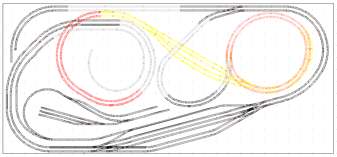

hier is nog een ontwerp van mij (mijn vierde denk ik) :shock: ;)
dit is het ontwerp wat mijn vader denk ik het leukst vind en wat ik te veel en te druk noem.
maar wat vinden jullie (is het mogelijk met een paar aanpassingen)
ooh en waar het spoor doodloopt begint het schaduwstation maar dat komt later pas.

Berichten: 4637
Re: mijn minitrix ontwerp
Thijs
is het niet makkelijker om in 1 topic/draadje jouw baanplannen te bespreken,
ipv zoals ook nu weer in meerdere topics.
Dat komt de eenvoud zeker tengoede, want nu krijg je her er der reactie`s en zie je straks weer door de sporen de treintjes niet meer.
Ook hier eigenlijk dus weer het zelfde advies LESS IS MORE.
1 topic baanplan is LESS en je zult merken, de reacties en wat je daarmee kunt doen zullen MORE zijn.
Berichten: 4637
Re: baanplan 1,50 bij ong. 2,00
Thijs,
Gelukkig heeft niet iedereen de zelfde mening ;) , wat de èèn druk noemt vind de ander een stuk rustiger.
persoonlijk spreekt het laatste baanplan, dat jouw vader leuk vind, mij ook meer aan, hij oogt veel beter, overzichtelijker en realistischer dan wat ik tot nu toe heb gezien.
Schaduwstation juich ik toe, en dat schaduwstation is nu eigenlijk het enige punt waar ik denk dat je van de kreet LESS IS MORE, af mag stappen,
want juist een schaduwstation kan niet groot genoeg zijn.
Maar even een paar punten op een rijtje voor jou, zodat je hiermee misschien tot een beter resultaat kunt komen.
Stel jezelf een aantal vragen,
Wat voor station wil je graag uitbeelden, een grote stad, waar meerdere personen treinen tegelijk aan het station staan, of een wat kleinere plaats
waar hooguit gelijktijdig 2 elkaar tegenkomende treinen stil staan. (of wat er al niet meer mogelijk is als voorbeeld)
Wil je er lange treinen kwijt kunnen, of alleen de kortere regionale treinen.
Hoe zit het met goederen, moeten deze ter plaatste worden geladen/gelost of staan ze er hooguit ff stil in afwachting van een vrij spoor of tot ze worden opgehaald om elders in de buurt te worden geladen/gelost.
Als je dus maar 1 of 2 personentreinen gelijktijdig aan het perron wilt hebben, kun je dus al volstaan met een eenvoudiger station, met maar 2 perronsporen. dat bespaart je en de nodige wissels, maar vooral ook de nodige ruimte, die je voor andere dingen, zoals bv een goederenloods,
weer goed kunt gebruiken.
Kortom, zet eerst eens voor jezelf en je vader op de rij wat jullie wensen zijn, en neem dat als basis voor jullie baanplan.
begin dan eerst eens met de stations en opstelsporen/goederensporen te ontwerpen,
plaats die in het plan op de plek waar je ze graag wilt hebben, en ga daarna in alle rust kijken hoe je ze verbinden kunt.
Sporen in het zicht kun je netjes plannen, sporen die uit het zicht zijn kun je op elk gewenste manier leggen, om de boel te verbinden, zolang ze maar niet te stijl zijn of te krappe bogen hebben.

nu iedereen weet wat ik en mijn vader ongeveer willen. kun je mij a.u.b. wat tips geben waar de stations moeten komen en de rails ongeveer en het industriegebiedje. alleen wat tips en ideeën. misschien een ontwerp, maar reliëf is een ding dat er ook in moet zitten

De enige tip die ik je kan geven is keuzes te maken. Naar mijn mening willen jullie (te) veel op een beperkte ruimte. Maar ook daar is een oplossing voor te maken, een baan/landschap in 2 verdiepingen. Dat zie je hier niet veel, maar in Amerika bijvoorbeeld wel vaker. Je maakt dan 2 banen boven elkaar die je verbindt met een klimspiraal, soort stapelbed zeg maar.
Juist voor een baan met een bergstation pakt dat heel leuk uit. Het 2e station ligt dan ook echt een eindje weg.
thijs07
Berichten: 194
Lid geworden op: 12 mar 2012 17:49
Bericht door thijs07 »
maar ik vind het helemaal kiet druk lijken dus wat is er dan zo druk.
kan je geen goed landschap maken, is het te veel spoor, te dicht bij elkaar.
ik wil ook een 3D maken zodat de (drukte) beter te zien is maar ik heb zo'n programma niet, kunnen jullie iets maken
mdedeugd
Berichten: 2419
Bericht door mdedeugd »
thijs07 schreef:maar ik vind het helemaal kiet druk lijken dus wat is er dan zo druk.
Hallo Thijs ;)
Je presenteert een zeer vol baanplan.
Dat staat er niet zo maar.
Heb ik toch een aantal vragen waar jij antwoord op mag geven, als je wilt ;)
Welk land/gebied ga je met deze baan uitbeelden.?
Welk thema/ thema,s gaat het uitbeelden.?
Ga je analoog of meteen digitaal.?
Welke spullen heb je al in bezit ?
Heb je al ervarring op modelspoorgebied ?
Daar mij opvalt, dat je niet echt weet wat je met deze baan moet aanvangen.
Gezien de vragen die je her en der schrijft.
Dit is immers wel jullie project, daar je het samen met je vader wilt gaan bouwen.
Een station, industrie hebben allen plaats nodig op een baan.
Wegen, stad/dorp landerijen, bossen, noem ze maar op.
Al dit soort dingen hebben plaats op een modeldaan nodig.
Minder spoor, dat bied zulke thema,s veel meer kans op slagen. ;)
De ruimte is er wel, bezet het eens met minder spoor.

tot nu toe heb ik nog alle banen ontworpen en de laatste mijn vader een beetje, ik weet ook dat het landschap heel belangrijk is en het is onze eerste baan dus we moeten nog veel leren en uitproberen.
ik maak dit weekend nog een paar 3D ontwerpen met mijn nieuwe programma scram en ik hoop dat de drukte daar beter op te zien is.
weet jij waarom er zo weinig ontwerpen zijn die mij en mijn vader aanspreken?
ik zie veel ontwerpen waarvan ik denk dat daar best nog wel wat meer mee kan en ook andere die ook zo druk zijn.
maar wij willen dus een dubbel spoor en zoveel mogelijk rijplezier maar niet te druk dan, een leuk industriegebied kan er ook wel bij.
het thema moet denk ik passagier en een stukje goederen zijn.
zijn dit te veel wensen op 3 vierkante meter?
en sorry voor mijn spelfouten :)
