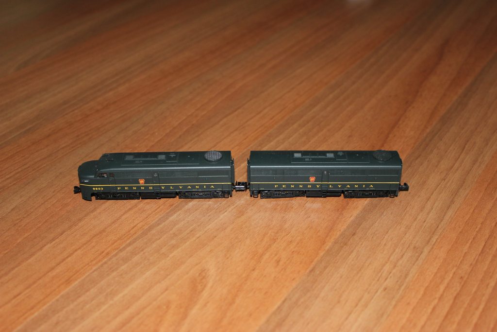

We rijden met kort materieel en deze loc. Beide onderdelen zijn gemotoriseerd dus qua trekkracht is het geen probleem. We rijden probleemloos 5% helling

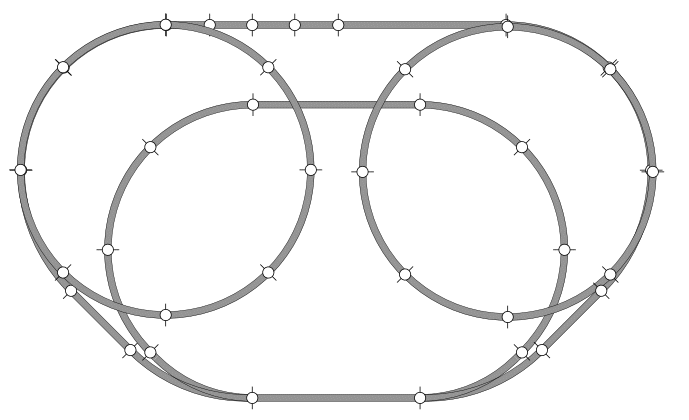

Het liefst zou ik zoiets willen. Dus twee spiralen, waardoor het achterste rechte stuk zo'n 5 cm lager komt te liggen. Alleen kruisen de banen elkaar al snel en lijkt me dit hoogteverschil onmogelijk.

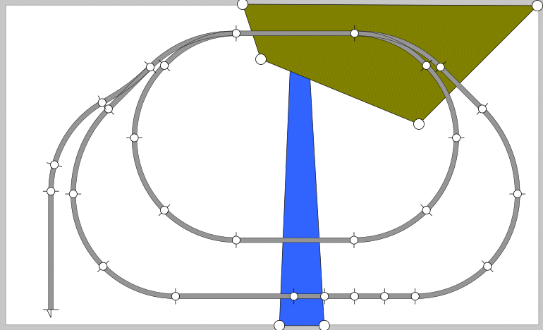

Anders komen we op zoiets uit. Links en rechts gescheiden, waarbij links gewoon een stadje is en rechts een soort eiland met veel groen en een kasteeltje. Uiteraard een berg rechts achterin
Landscape 1.gif (25.21 KiB) 1458 keer bekeken

het eerste baan plan zijn de hellingen waarschijnlijk te stijl
je mag maximaal 3 cm op een meter stijgen en zelfs in bochten minder
dit alles is weer afhankelijk van de trekkracht van de loc en de sleep wagonnen die je er achter wilt hangen
ik zou het eerst even van te voren proberen
groeten richard

Hoeveel centimeter kan ik met een spiraal doen dan. Als ik andere sites en boeken bekijk is één loop voldoende om een hele trein onderdoor te laten rijden. Dat is dus 5 cm. Wellicht red ik het met 4 ook wel.
