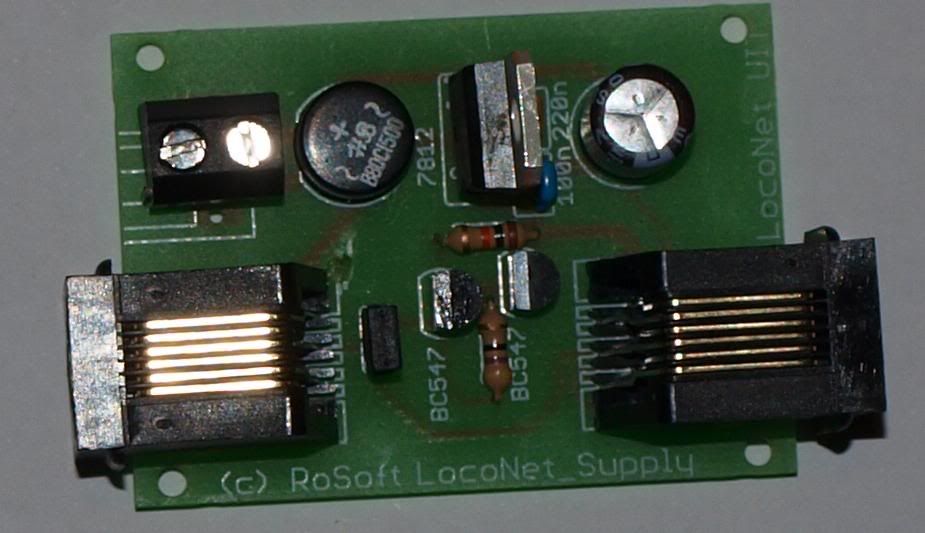

Hi,
Wat ik er nog aan kan toevoegen is dat de LocoNet aansluiting van de Profi-Boss, niet genoeg power kan leveren voor het aansluiten van meerdere modules voor wissels e.d. Maar ook daar hebben we natuurlijk een oplossing voor, dus naast de LocoNet-Interface heb je een power module nodig.

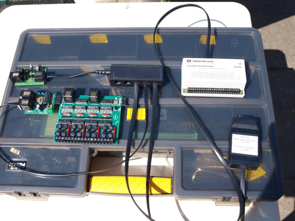

Wim Ros
Re: Koploper, wat is de functie hiervan?
Bericht door Wim Ros »
http://i5.photobucket.com/albums/y200/x ... 031764.jpg
In bovenstaande opstelling plug je de Profi-Boss erbij aan.
http://i5.photobucket.com/albums/y200/x ... Supply.jpg
De power module.
Als je de Profi-Boss via de computer aansluit zal het programma b.v. Koploper de baan bedienen.
Wim.
