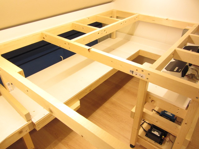

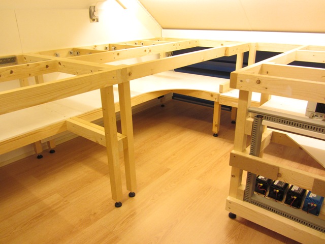

Na vorige post druk geweest met bouwen nieuwe frame.
Inmiddels lekker opgeschoten.
Het ruwe frame is af en de ringleidingen, LocoNet en de decoderplaten met de wissel- en bezetmelder decoders voor de eerste fase van de bouw (het schaduwstation) zijn geinstalleerd, dus weer eens tijd voor wat fotootjes.

- De onderkant van de baan met een decoderplaat voor o.a. enkele wissels van het schaduwstation
- 29maart2012 OverzichtOnderbaan 1.jpg (80.77 KiB) 5267 keer bekeken
- Nogmaal de rechterkant met het elektronica hart (trafo's, boosters etc).
- 30maart2012 rechts + elektronica.jpg (89.33 KiB) 5267 keer bekeken
- De rechterkant van de baan
- 30maart2012 rechterkant baan.jpg (89.08 KiB) 5267 keer bekeken
- De linkerkant van de baan (hier komt later o.a. de helix)
- 30maart2012 linkerkant baan.jpg (83.66 KiB) 5267 keer bekeken

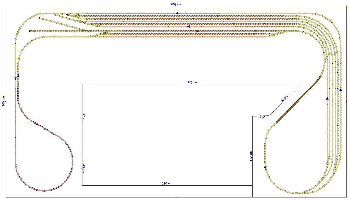

Inmiddels begonnen met het schaduwstation, dat gaat bestaan uit 6 lange sporen waar ik elk drie treinen in kwijt kan. Bij het inrijden een aantal opstelsporen gemaakt en twee korte rangeersporen voor de schoonmaaktreinen (die wil ik niet altijd hebben rondrijden). De linker lus is tijdelijk daar komt later de spiraal.
Inmiddels mijn eerste ervaringen met Peco flexrails, de combi met Fleischmaan rails/wissels lijkt prima te werken

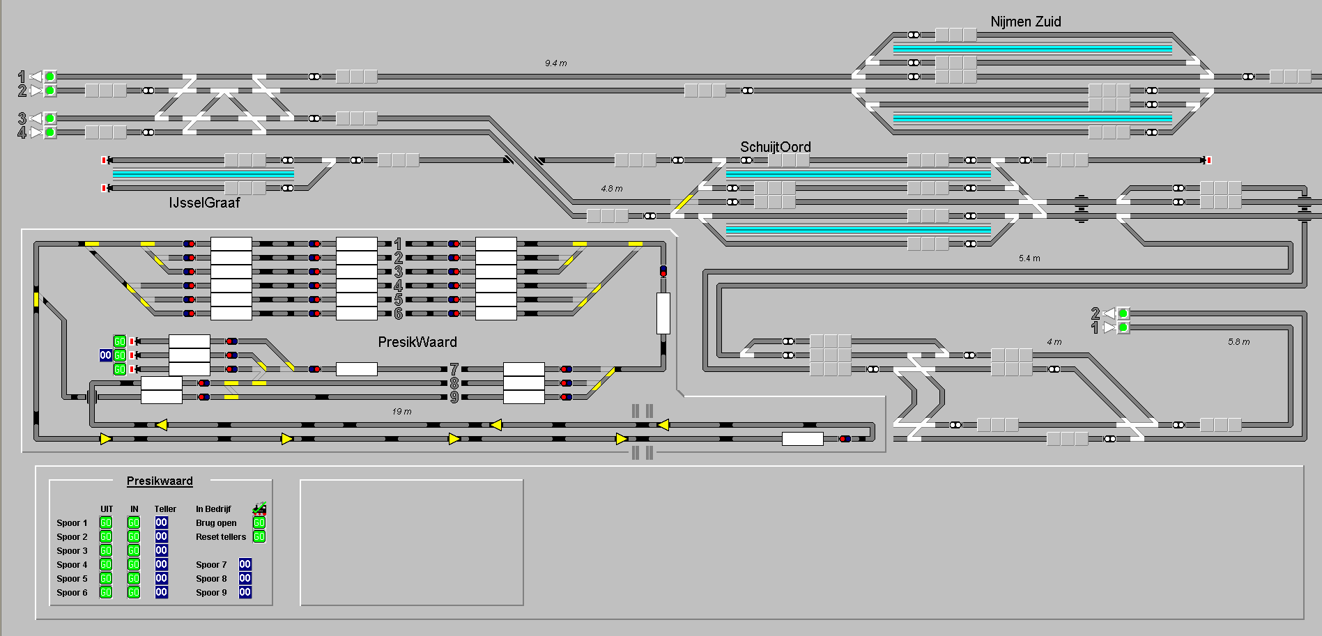

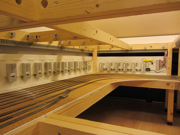

- Bezetmelders
- 2012-04-30 014 web.jpg (31.15 KiB) 4934 keer bekeken
- De uitrijkant van het schaduwstation met rechts de inrijd sporen
- 2012-04-30 006 web.jpg (39.84 KiB) 4934 keer bekeken

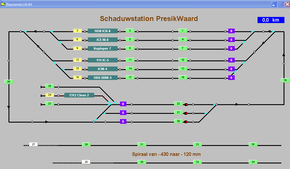

- Het totaaloverzicht in Koploper
- SchaduwstationKoploper.gif (15.99 KiB) 4934 keer bekeken

Dat ziet er knap en strak werk uit. Erg netjes afgewerkt. Wat zijn eigenlijk die paarse "0"-blokken op je sporenplan?
Re: Arnhegen
Dat zijn tellers die ik gebruik bij het proefrijden, geeft inzicht in treinenverloop

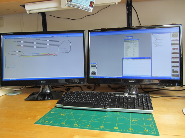

Ook ben ik overgeschakeld van een 26-inch monitor naar twee 22-inch monitoren dat geeft toch wat meer ruimte en mogelijkheden met WDP

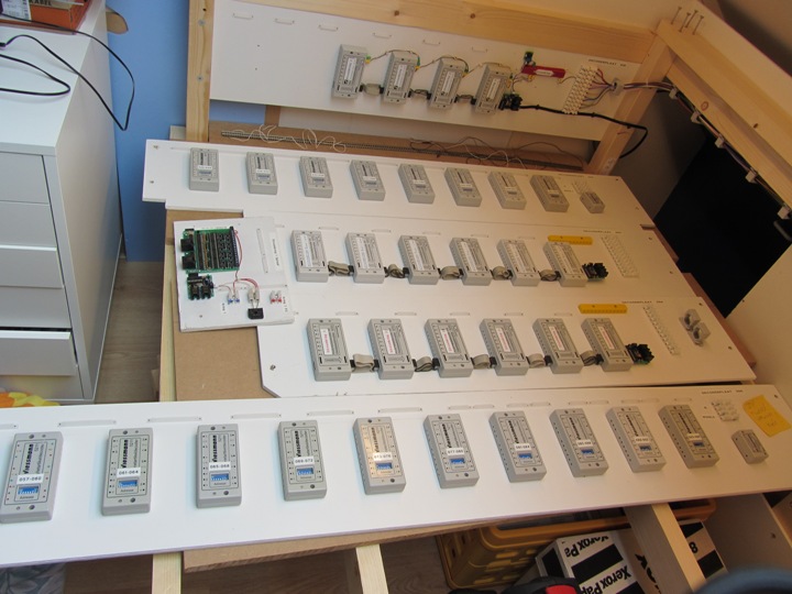

Daarna begonnen aan de voorbereidingen voor de verdere bouw van de bovenbaan, dus de elektronica en ringleiding voor de bovenbouw geinstalleerd en alle wissel- en bezetmelderdecoders geplaatst.

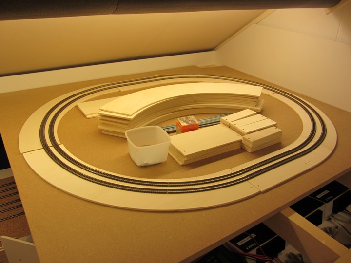

Verder heb ik een kant en klare helix met 4,5 omgangen gekocht in Duitsland.

- De onderdelen van de helix
- 2012-06-10 009.jpg (103.01 KiB) 5490 keer bekeken
- De geplaatste decoders aan de linkerkant van de baan
- 2012-06-10 019.jpg (115.95 KiB) 5490 keer bekeken
- De geplaatste decoders aan de rechterkant van de baan
- 2012-06-10 002-1.jpg (94.31 KiB) 5490 keer bekeken
- De decoders voor de bovenbouw in opbouw op de decoderplaten
- 2012-06-03 001.jpg (117.16 KiB) 5490 keer bekeken

Nog twee plaatjes van de layout van WDP en de nieuwe monitoren
- SchaduwstationWDP.gif (40.84 KiB) 5491 keer bekeken
- 2012-06-10 wdp 002.jpg (119.01 KiB) 5491 keer bekeken

Korte update
De laatste twee weken door rugproblemen niet in staat om verder aan de baan te bouwen dus me uitgeleefd in het ontwerpen van de beeldschermen in WinDigiPet. Ik ben er inmiddels achter dat het bij WDP belangrijk is om je volledige schermontwerp al in vroeg stadium gereed / goed in beeld te hebben omdat WDP de routes, tellers,knoppen etc direct aan de positie op het scherm koppelt (anders dan in Koploper wat ik gewend was).
Nu twee schermen waar het linkerscherm het grootste deel van het baanplan en de specifieke tellers, schakelaars knoppen etc voor de kleinere stations en haltes gaat bevatten en een rechterscherm waar het hoofdstation Arnhegen Centraal en de diverse WDP windows en locomotieven etc op komen. Ik heb gekozen voor en wat hogere schermresolutie (20*20) en gevoel dat ik zo goed overzicht van de baan en de daarop aanwezige treinen heb.
Voor de goede orde alleen het stuk op het linkerscherm in het omlijnde stuk (Schaduwstation Presikwaard) is tot op heden gerealiseerd. Als de rug beter is verder met de helix.
- Rechter beeldscherm
- Rechterscherm7juli2012.gif (22.56 KiB) 4993 keer bekeken
- Linker beeldscherm
- Linkerscherm7juli2012.gif (42.31 KiB) 4993 keer bekeken
