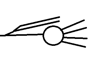

Ik ben het wel met Bob eens dat de BW op deze manier niet realistisch is. Het is een logistieke nachtmerrie, want alles moet over de draaischijf bij elke beweging, waardoor je een enorme flessenhals krijgt.
Je kunt ook het op je module houden door in het begin van je module (waar nu die V100 staat) een wissel neer te leggen, en daar de bevoorrading op aan te takken, zodat je kolendepot naast de draaischijf staat.
Ik heb het schematisch voor je getekend. Wat finetuning is nog wel nodig, maar dit komt al wat realistischer over.
Wim
Je schiet lekker op
Wim

Kijk dat maakt het forum een mooi medium. Wim, Ben bedankt voor de input. Met name de schets die Wim toevoegde in zijn bericht wektte mijn nieuwsgierigheid. Ik heb een paar wissels gepakt en ben gaan passen en meten. Hierbij heb ik een concessie moeten doen want twee wissels kon ik helaas niet kwijt op de module. Maar wel een waar ik tevreden over kan zijn.
Ik ben meteen aan het bouwen gegaan en heb ik de layout aangepast zodat de locs op een snelle wijze naar een eenvoudige kolenbunker kunnen rijden. De aansluitingen op de schijf die nu niet meer worden gebruikt worden onderdeel van de scenery, een stukje verwilderd en verwaarloosde aansluitingen
Zin in.
