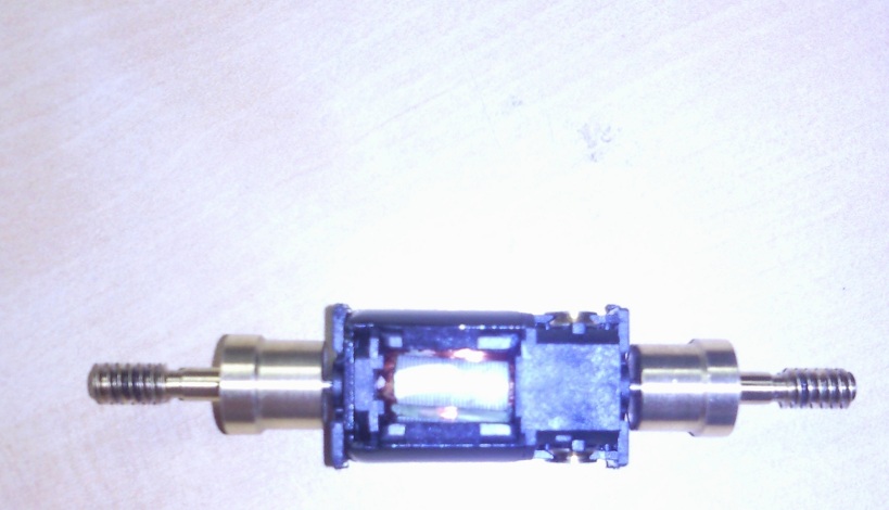

Na een hele tijd ben ik dan eindelijk begonnen aan de lok. Maar ik zie bij het motortje geen zilver kleurige plaatjes zitten.
Het kan zijn dat je net iets anders bedoeld, maar het kan ook aan mij of het motortje liggen. De lok staat nu bij mij bekend als één
groot vraagteken :?:.
Thijs ;)

Ik heb 2 foto's gemaakt. Misschien kun je daar wijzer uit worden?
Thijs ;)
De motor Bovenaanzicht
De Motor
De Motor

Berichten: 2305
Re: mijn NS 1855 doet raar!
Welk merk is je lok????
Overdijk
Berichten: 1423
Locatie: Cadier & Keer
Bericht door Overdijk »
NS 1855 en aan het motertje te zien, is de MTX versie.

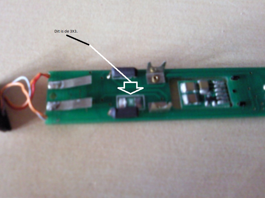

Hallo FidoO,
Ik heb het kleine plaatje gevonden met 3x3. En omdat ik nog niet veel ervaring heb met zulke dingen :( , weet jij
hoe ik die moet overbruggen?
Alvast bedankt
Thijs ;)

Hier kun je het 3x3 plaatje zien.
Thijs ;)

Berichten: 6065
Balen zolderspoor (ben je echte naam even kwijt)
en Thijs, het overbruggen is niets anders dan een draadje van over het componentje heen solderen.
Dus vanaf de ene kant naar de andere..
Mocht het niet duidelijk zijn, dan paint ik het nog wel eventjes in je plaatje
Berichten: 2305
wellicht even een duidelijke foto van de boven en onderkant van de print plaatsen die je hebt?
