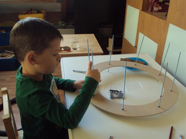

Samen met mijn kleinzoon Eyan bouwen aan een helix ( klimbaan in kindertaal)
DSC06779 (Small).JPG (43.26 KiB) 2107 keer bekeken
Bij de eerste ring al veel vragen, waarom moet dat, waarom is dit zo.... haha
DSC06772 (Small).JPG (47.79 KiB) 2107 keer bekeken
Laag twee wordt heel precies over de draadeinden gelegd.
DSC06770 (Small).JPG (39.25 KiB) 2107 keer bekeken
Heeft de smaak te pakken

Re: Bouwen van onze helix
Leuk om 2 generaties bezig te zien :D
Ik zie dat je de draadeinden in het midden zet. Let er wel op dat wat langere rijtuigen ene behoorlijke binnenruimte in een boog nodig hebben. Je rails zal dan bijna op het randje moeten liggen. Dat is weer een risico met vallen.

Jos schreef:Leuk om 2 generaties bezig te zien :D
Oké, dankje voor de tip Jos

Bericht door bob vermeulen »
Mooi te zien dat we de jeugt weer aan de trein krijgen :D
Wel erg krappe bocht denk ik als ik het bekijk, ga je wel onder de 3% stijging blijven?
Zou persoonlijk 2 draadstangen gebruiken (1 aan de binnen en 1 aan de buiten zijde)
mvrg bob

Berichten: 6131
Voor de balans zou ik er ook 2 gebruiken, 1 binnen en 1 buiten. En natuurlijk laag voor laag bouwen, rails erop, testen, volgende laag.

shoven schreef:Voor de balans zou ik er ook 2 gebruiken, 1 binnen en 1 buiten. En natuurlijk laag voor laag bouwen, rails erop, testen, volgende laag.
Wat de balans betreft, deze is gewoon goed.We zijn inderdaad wat snel geweest om alle lagen op elkaar te bouwen.We gaan samen de lagen afbouwen en stap voor stap weer opbouwen.
Groet Rene
