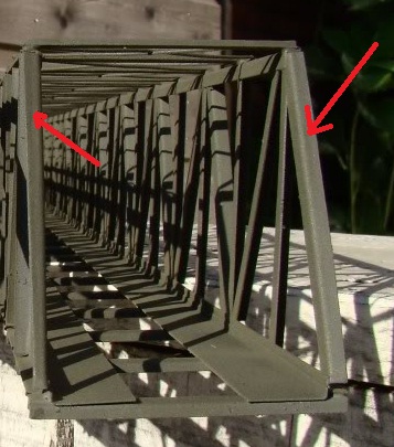

Negenduizend klinknagels zitten er inmiddels op, tijd om te stoppen na een lange dag nagelen. Er is een kopje water om gegaan (gelukkig niet over de decals) en het flesje MicroSol ook (gelukkig ook niet over de decals). Zo'n beetje de helft van de decal-stripjes breekt doordat ze zo smal zijn, op sommige balken wel vier of vijf keer. Dat maakt het tot werkje dat heel lang duurt. Na een heel weekeinde plakken zijn we over de helft. Bijna alle verticale balken zijn van klinknagels voorzien, er moeten er nog 12. Daarna nog de boog en de horizontale balken onder het brugdek. Alles bij elkaar nog wel een weekje werk.
Het weekeinde begon zo: een plan maken. Waar gaan de klinknagels komen? Hoeveel hebben we er? Hoe gaan we verdelen?
Daarna dus het halveren van een brug en het aanpassen daarvan. Meer uiteraard in de voorgaande posts. Dit was bijvoorbeeld het drogen van de lijm van het nieuwe leuningpootje.
Vervolgens steeds een stripje met één of twee rijen nagels knippen.
Twee rijen die verspringen:
Tja, dat zijn héle dunne strookjes die niet alleen snel krullen (lastig om recht te plakken) maar ook heel snel breken...
Dubbele rij nagels op een glad gemaakt stukje brug.
Voor de verticale balken op maat gemaakte strookjes. Er zijn 68 verticale balken.
Als ze nog nat zijn, zijn de nageltjes gelukkig stuk voor stuk een beetje te verplaatsen.

Alle ongeveer 18160 klinknagels zitten erop, naar schatting tweehonderd zijn gevallen, gebroken of domweg weggewaaid. :-) Wat rest zijn alle strookjes draagpapier:
Daarna zijn de brugdelen tijdelijk op karton geplakt om te kunnen verven. Om precies te zijn: het zijn de doosjes waarin de bruggen waren verstuurd. Dus dat past zeker.
De halve brugdelen hebben een extra steuntje nodig. :-)
De kleur die we gebruiken is zoals bekend de ook door Jeroen gebruikte groengrijze camouflage verf van 't Stilleven (uit het goedkope verfschap van de Praxis).
Op naar buiten, klaar om de boel groen te spuiten.
Vóór de verfbeurt: de blauwgrijze kleur die Felix Hack had gekozen voor zijn bruggen.
En daarna met onze kleur:
De klinknagels zijn prima zichtbaar gebleven en zien er behoorlijk echt uit zo.
Brugdek van boogdeel twee, ook hier gelukkig goed zichtbare klinknagels.
Detail van een verticale draagbalk.
Alle kunststof delen die nodig waren om de halve delen weer aan te vullen vallen nu niet meer op nu alles grijsgroen is.
Detail bij extreem strijklicht.
Bij daglicht. Om een idee van de schaal te geven: de verticale balk is 3 mm breed, de andere zijn 4 mm.
Was het vier dagen en twee avonden plakken en ploeteren waard? Mwa. Misschien niet, maar het ziet er nu wel heel mooi uit vinden we. Denk wel dat het net over de grens was van de afweging tussen moeite en resultaat.
