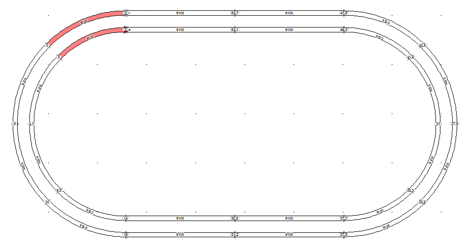

hallo,
heren,
het is de bedoeling om een ovaal te maken van R1 + R2 en twee maal 9100 ertussen,
dus het klimmen wordt daar geen probleem.
en die radius sites die jullie doorgeven kende ik al.
het volgende is dus de bedoeling:
heb bij de gamma plaatjes laten zagen voor een onderbed voor de rails...
en die zijn 30cm x 30cm en 8 dik...als ik twee bochten aan elkaar maak en op de rand gelijk hou.
maar die moet dan 11cm breed worden,maar dan moet ik hem aftekenen op een kwart van een hele cirkel.
ik zal even foto's maken ervan,wordt het misschien wat duidelijker voor jullie....

dit is wat ik bedoelde....
de eerste ronding was niet zo moeilijk...(de 3cm blijft gewoon staan)
en dan moet er ook een ronding komen aan de R2 kant.....maar kom er niet uit...
moet je dan weer een hart-lijn tekenen en vanaf daar weer een ronding tekenen????
Spoorse Groeten,
Van de faNaat.
Van de faNaat.
Re: zolderbaan van De SpoorfaNaat...
Als ik het goed begrijp wil je dit maken en hoe het eruit moet gaan zien.
- ovaal 3d.png (123.76 KiB) 4355 keer bekeken
- ovaal 1.png (22.25 KiB) 4355 keer bekeken
Met vriendelijk groet,
Peter V
Peter V
Onderwerp starter - Berichten: 233
- Lid geworden op: 05 okt 2012 18:51
jah peter dat is mijn bedoeling...dank je wel voor de foto...Peter V schreef:Als ik het goed begrijp wil je dit maken en hoe het eruit moet gaan zien.
en kwa het bochtenwerk ben ik er inmiddels uit....
een latje hout,een passer en een boormachine...
eerst op latje de maat van 10,5 cm uitmeten, twee kleine gaatjes boren op het 0 punt en 10,5 cm.
en dan twee reserve puntjes van de passer in de voor geboorde gaatjes.
en dan op het derde gaatje het boortje er doorheen steken.
en op het uiterste van het plaatje, ook een gaatje....en daar het boortje in steken en je kan gewoon mooi die bochten tekenen...zie onderstaande foto,s
de twee gaatjes met de passer puntjes erin
het gaatje met de boor er doorheen, en ook zie je hier het gaatje waar het uiteinde van de boor wordt in geplaatst..
zie hier het resultaat....en het werkt perfect.
een close-up van een stukje helix...
Spoorse Groeten,
Van de faNaat.
Van de faNaat.
