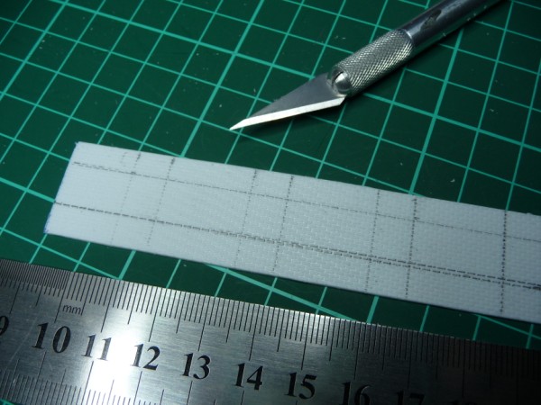

Materialen zijn bij een verzameld. Het snijden van Styreen blijkt lastig.
De precieze maat overbrengen op styreen en je daaraan te houden blijkt een werkje waar je steeds meer ervaring in opdoet. Zo zie je kleine kieren ontstaan. Ik hoop deze later nog wat op te vullen met het een en ander.

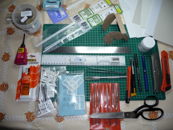

- Alle gereedschap en spullen bij elkaar
- P1100826_renamed_4508.jpg (85.8 KiB) 6620 keer bekeken

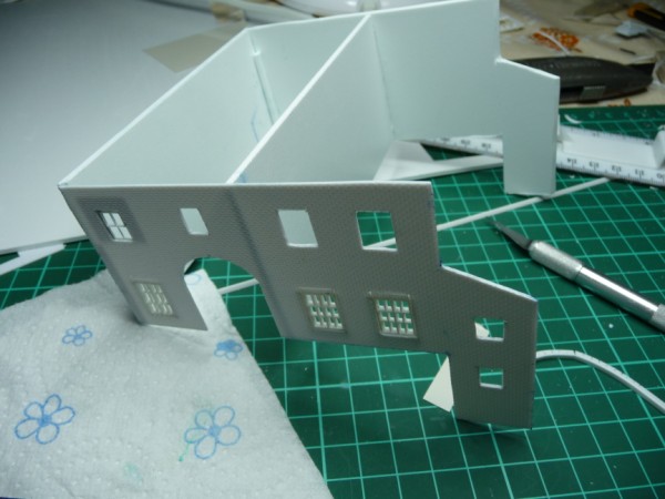

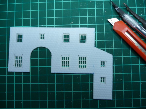

- De gesneden voorgevel met vensters
- P1100844_renamed_16573.jpg (62.64 KiB) 6620 keer bekeken

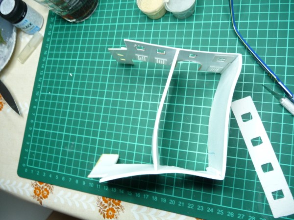

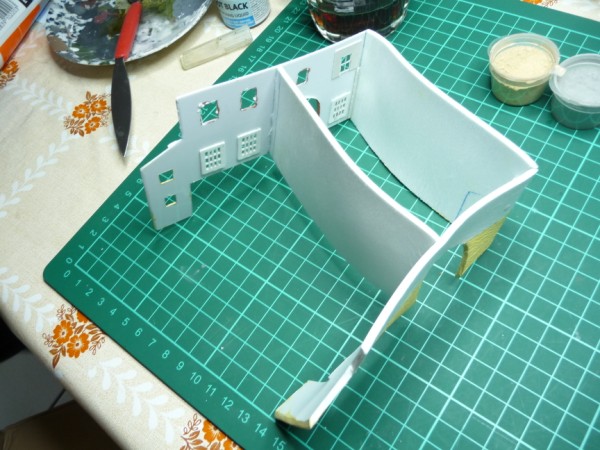

- de eerste aanzet
- P1100850_renamed_27113.jpg (54.32 KiB) 6620 keer bekeken

Hoi Ronald, leuk om te zien dat je nu ook in het diepe bent gesprongen en zelf een styreen huis gaat maken! Het ziet er al veelbelovend uit, ik ben benieuwd naar je vorderingen.

Dat ziet er al akelig strak en goed uit Top!

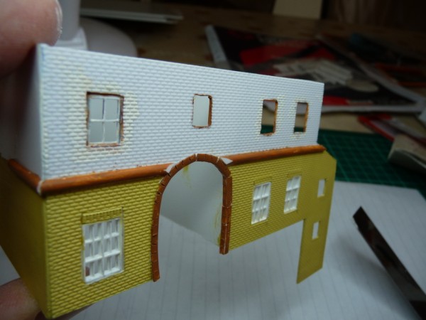

Het weekend gebruikt om weer wat verder te gaan met het Diorama.

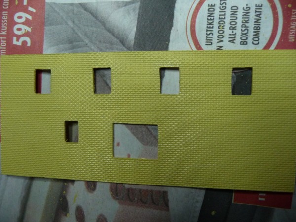

De voorgevel geverfd met een pastel gele kleur Matt 74.

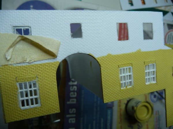

Van een hoek-profiel het ik de stenen rand van de poort gemaakt. Met een mes scherp ingesneden zodat je een ronding kan maken. Van een halfrond profiel (ook van Slaters) een soort stenen rand gemaakt en beiden in een accent kleur geverfd. Hier en daar wat bij gesneden, moet nog een lak laagje hebben.

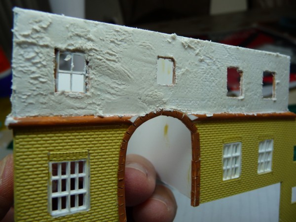

Vervolgens wilde ik de bovenste etage van het huis voorzien van een stuc laag. Dit getracht na te bouwen met Muurvuller (sneldrogend). Redelijk gelukt maar je ziet dat het lastig is om de muur egaal strak te krijgen. Ik ben dan ook geen stucadoor. Moet nog wat geschuurd worden en dan een kleur kiezen..!! Ideeen?? Wit of...

- Voorgevel eerste verf.jpg (58.14 KiB) 5015 keer bekeken
- voorgevel met poortrand en scheidingsrand.jpg (49.7 KiB) 5015 keer bekeken
- voorgevel ingestuct.jpg (64.72 KiB) 5015 keer bekeken
Re: "Das Zöllnerhaus am Fluss"
Ik denk dat de muurvuller wel een beetje grof is? Zelf zou ik een putty gebruiken zoals die bijvoorbeeld van Tamiya of Valeo. Dat is eigenlijk gewoon een snel drogende plastic-plamuur. Wat kleur betreft zou ik gaan voor wit/licht beige.

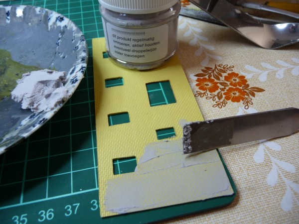

Ook de zijgevel heeft zijn vorm bereikt. Je ziet meerdere etages en een grote ingang voor het magazijn aan de rivierzijde.
Eerst geverfd met geel en daarna voegenpasta gesmeerd. Deze komt van Anita decor en is met een spatel makkelijk aan te brengen.
Ben er nog niet helemaal uit of dit wel is wat ik wil. Ik zie de voegen niet echt goed. Mogelijk dat ik ze met verdunde zwarte verf nog eens accentueer.??

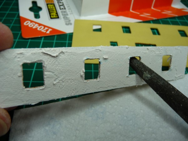

Ook de boven etage is nu gesneden en ingesmeerd met muurvuller. Deze moeten nog wel verder geschuurd worden.

- zijgevel.jpg (71.19 KiB) 4933 keer bekeken
- zijgevel inwassen met voegsel.jpg (74.06 KiB) 4933 keer bekeken
Het zit er wel wat ruig opgesmeerd.
Hoort dat zo of wordt daar nog wat aan bewerkt?

Hoi Ronald, lekker bezig zie ik wel. Ik 'voeg' mijn baksteenmanieren op een andere manier. Ik ga er met wit poeder over met een kwast en veeg er dan flink over met een natte/vochtige vinger. Daar wordt het ook lekker onregelmatig van.
Dat je bij jou niet zoveel effect ziet kan ook liggen aan het feit dat je bakstenen geel zijn misschien?
