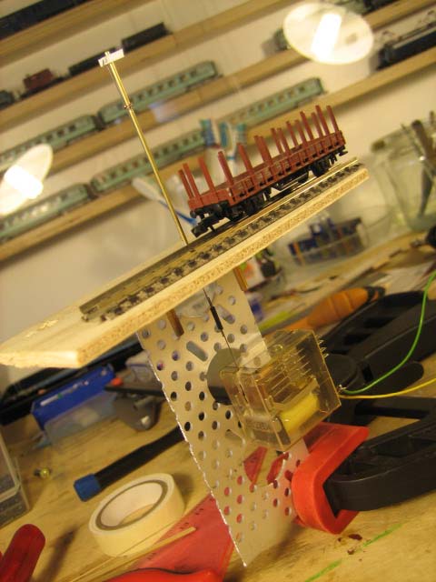

Toch nog eens aan de slag gegaan met messing buis van Conrad, 0,3mm staaldraad en een Omron 12V relais om te zien of ik een betrouwbare aandrijving kan fabriceren voordat ik mijn NS voorsein en hoofdsein laat printen. Als proef-armsein heb ik een eenvoudig plaatje styreen gebruikt.
Hier een kort filmpje: http://youtu.be/L0zq4ufroVg

ns1200
Berichten: 813
Re: NS seinen
Bericht door ns1200 »
Ha Fred
Werkt zo te zien goed. Nu nog uit dokteren welke seinen ik moet gaan plaatsen.

Hey Fred, ziet er goed uit.
Wellicht in plaats van een relais een servo gebruiken? Daarmee is het mogelijk om het sein natuurgetrouw te laten bewegen.
Qua kosten zal er niet veel inzitten.
Is maar een idee...

Bericht door 3dbuildr »
Peter,
ik heb voor de seinen lopen experimenteren met de Conrad servotester in combinatie met een Modelcraft MC-1811 micro-servo, maar de servo jittert enorm bij kleine draaien aan de potmeter. Bij een flinke draai (b.v. van vol links naar vol rechts) gaat de servo netjes zonder jitteren naar een nieuwe stand. Ik heb alles aan een 6VDC voeding van 4 penlights gehangen, dus aan de kwaliteit van de voeding ligt het niet :(
