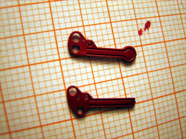

De 3D geprinte seinen hoofdseinen + voorseinen zijn aangekomen en zien er goed uit:

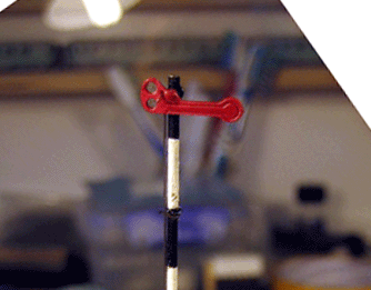

En zo ziet een NS hoofdsein in N 1:160 er gemonteerd uit:
Het lange buisje van de paal heeft een diameter van ~1,5mm, het korte buisje linksonder (dat als geleiding gaat dienen voor de 0,3mm staaldraad wat gaat zorgen voor de aandrijving) heeft een diameter van 1,0mm, de spijker die als asje voor het hoofdsein gaat dienen heeft een diameter van 0,8mm. Alles is gesoldeerd op de kop van een punaise... :mrgreen:

Thx, is zeker leuk om het werkend te krijgen! Zo zien de seinen eruit met een likje rode verf, de mast heeft al zwarte strepen...
Fred

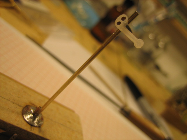

Ik heb hem werkend gekregen! de relaisaandrijving doet het goed en betrouwbaar, eerst een plaatje met een lineaal voor de schaal (ongeveer 6,5 cm hoog) daarna hier een animated gifje. Ik zal later nog een filmpje op youtube gaan zetten,

IMG_1936 copy2.gif (93.4 KiB) 5690 keer bekeken
Nu nog de glaasjes met crystalclear doen en met doorzichtige lak inkleuren.

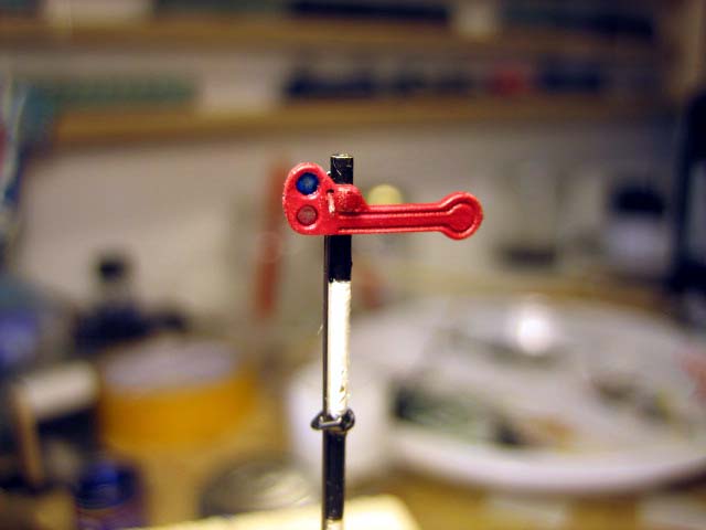

Kan je evt de cristal clear niet gelijk kleuren?
Hou je (dan) even rekening met de kleur van je LED. in het grootbedrijf waren de glazen rood en blauw. Dit omdat met de gele (olie)lampvlam blauw plus geel de gewenste groene kleur gaf.
Bij een witte LED kan je dus wel met groen en rood werken.

Glaasjes zijn nu rood en blauw:
