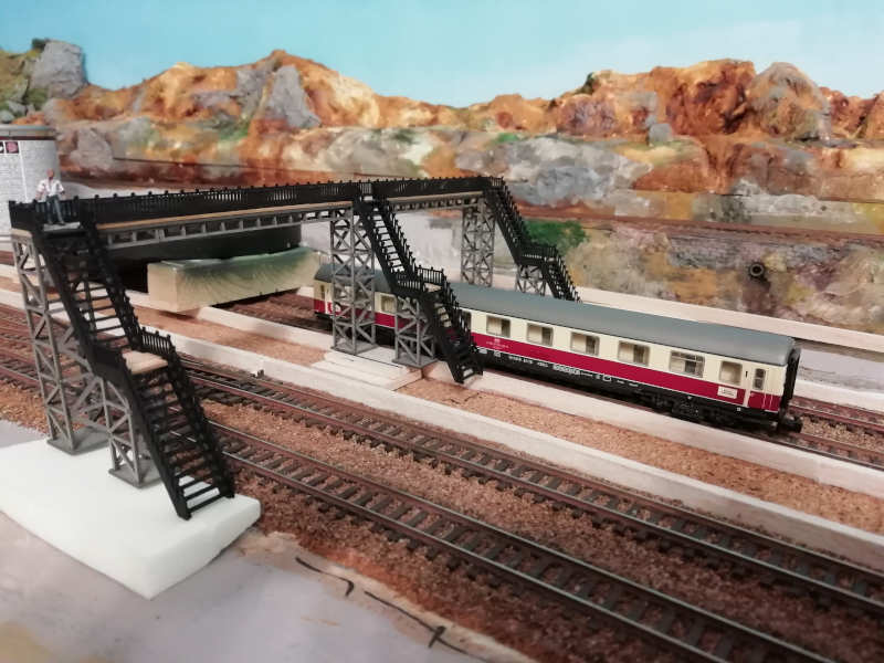

Welnu, het volgende puzzelstukje: Er moeten nodig eens perrons komen nu ik een tweetal voetgangersbruggetjes in elkaar zette van de week. Ze worden laag, ongeveer twee millimeter boven het spoor, dus ik dacht de detaillering van de perronranden achterwege te laten want dat zie je toch niet. De randen worden een stukje balsahout (is gemakkelijk te buigen, het station ligt in een bocht)
Welnu, de grote vraag is dan hoe ver de perronranden van het spoor af moeten staan? Ik vind dat NEM102 het wel erg ruim neemt met de grootste breedte van de vrije ruimte (27mm, dus 13,5mm vanaf het midden van het spoor). 10,5mm zou misschien net kunnen wanneer het spoor recht is. Heb nu bij wijze van proef de rand op 12mm gezet om te kijken hoe het oogt. Moet je wel een halve meter springen met je rolkoffer wanneer je uit de trein stapt.
Re: Altenburg an der Donau
Hallo Norman,
Hangt van de perronhoogte af, maar bij een hoog perron hou ik 11 tot 12 mm aan indien er sprake is van recht spoor. De tussenruimte op jouw foto lijkt groot, omdat de perronrand laag is. Van bovenaf gefotografeerd ziet het er waarschijnlijk beter uit:
Omdat ik zelf met stomers rij, moet ik rekening houden met de breedte bij de cilinders, dus kleiner dan 11 mm lukt bij mij niet:
Met de groeten van Harry
Hallo Harry,
dank voor je uitgebreide antwoord. Ik heb ook een aantal stoomlocomotieven rijden, dus zoals met zoveel dingen zal het het verstandigste zijn om na te meten hoeveel ruimte de BR94 en de BR52 nodig hebben (ik vermoed dat die twee de meeste ruimte nodig hebben)

Knutseldeknutsel. Het lijkt erop dat de perronranden hier en daar toch niet helemaal parallel lopen met het spoor, dus daar nog wat aan doen, maar in ieder geval een goed moment voor een foto van het bruggetje.

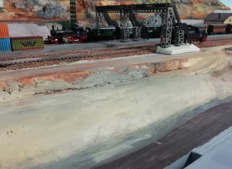

Altenburg an der Donau ligt zoals de naam al doet vermoeden aan een rivier. Nu ligt er toevallig net naast het station een strand waar dagjesmensen op zomerse dagen op af komen om in de zon te liggen of om verkoeling te zoeken in het water.
Op de foto ziet het zand er volgens mij veel grijzer uit dan in het echt. Nu nog nadenken over wat te doen met het zand - Ik heb wel een zakje heel fijn zand liggen, maar ik vermoed dat dat nog steeds te grof is. Maar een enkel geschilderd oppervlak ziet er geschilderd uit. En er moet ook rekening worden gehouden met hoe ik de rivier op een gegeven moment van water wil voorzien. Een laagje doorzichtige hars waarschijnlijk.
Er komen te zijner tijd nog struiken, strandstoelen, badgasten etc. Althans is dat de bedoeling.
