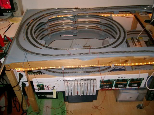

Mijn project: De Dijk
Januari 2010
http://www.n-spoorforum.nl/phpbb3/viewt ... =14&t=2156
IB/11x S88SD16-N/Koploper/Loconet/70 Kato wissels/12x WDC MDD/2x WDC Lenz 150
4x keerlusmodule/Draaischijf HK+draai 15 kaart KM/1x WDC WDD

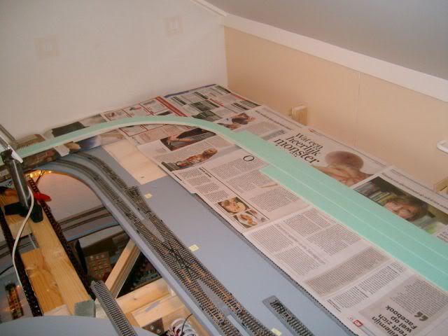

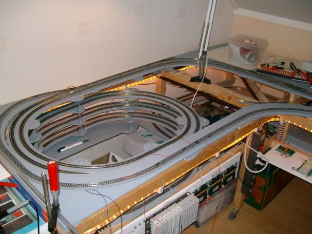

Beste modelbouwers:
Deze week gestart met de aanleg van de havenspoorlijn.
Deze lijn heeft zijn naam te danken aan de haven welke als scenery langs dit spoorlijn wordt aangelegd.

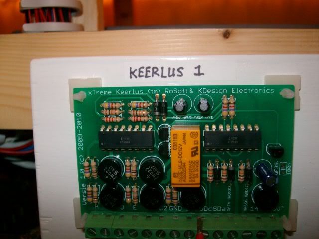

Deze havenspoorlijn is voor mij een uitdaging omdat hier een keerlus ingebouwd moet worden.
Dus ik hoop geen rook signalen te gaan ontwikkelen.
Het is een product van Wim Ros genaamde de Xtreme keerlus.
Tevens is deze havenspoorlijn enkelsporig en van 2 kanten te bereiden.
Dus in koploper zijn de blokken 49 en 50 voorzien van een 2 richtingsgroep.
De havenspoorlijn wordt aangesloten tussen 2 bestaande wissels, 1 op het centraal station en 1 in het verlengde van de paradebaan (moet nog worden gebouwd).
Nogmaals het ontwerp om jullie geheugen even op te frissen.

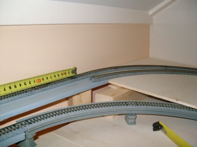

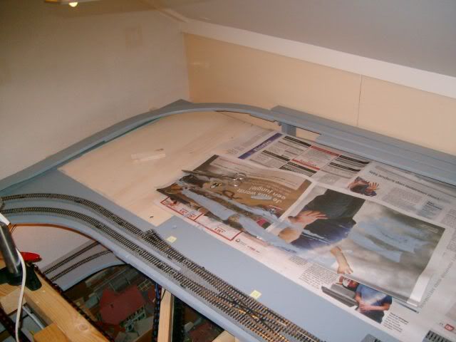

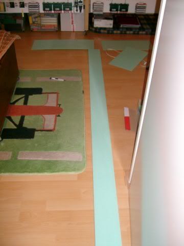

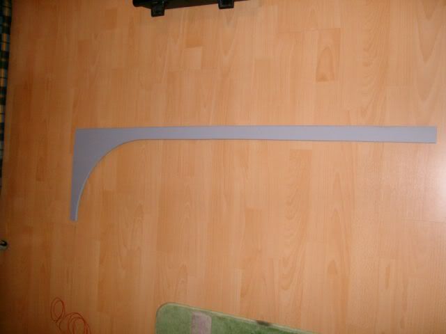

Eerst de maat nemen van de eerste bocht en op maat uitzagen:

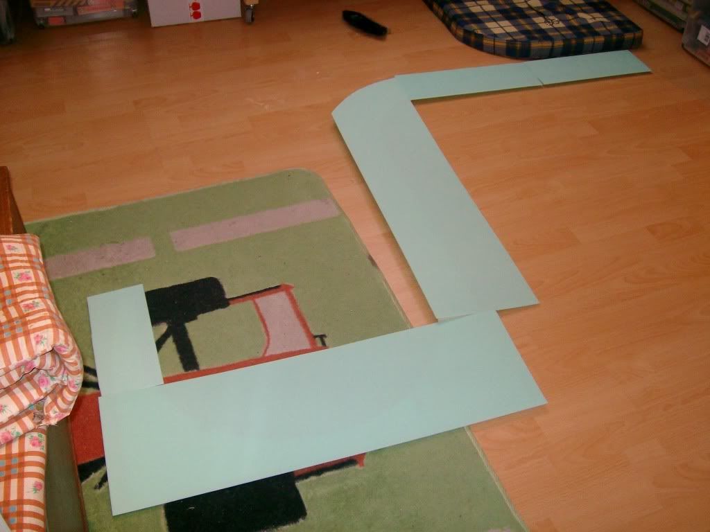

De plaat langs het centraal station op maat leggen en aftekenen:
De koppeling tussen beide platen maken, uitzagen en op hoogte leggen:
Gelijk de sporen op het houtwerk afgetekend:
Nadat het houtwerk op maat is uitgezaagd, gaan we het houtwerk koppelen en voorzien van geluidsisolatie. De geluidsisolatie wordt met boekbinderslijm vastgeplakt:
Nu de nieuwe delen monteren op de baan:
De sporen leggen, een kleurtje geven en aansluiten op de baan:
De keerlus moduul aansluiten:
Komende week weer test rijden op de baan en kijken of er zich nog problemen voordoen.

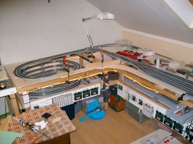

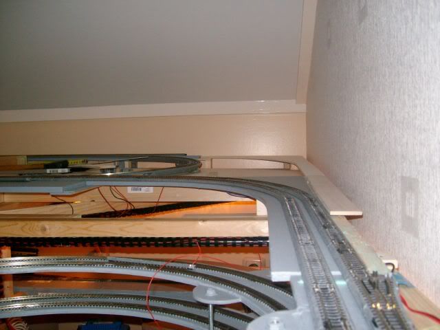

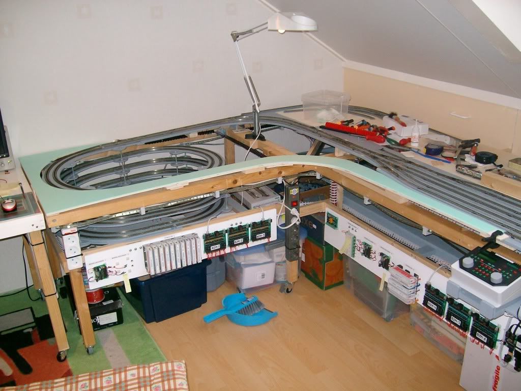

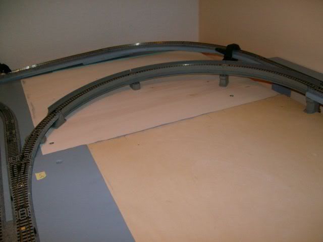

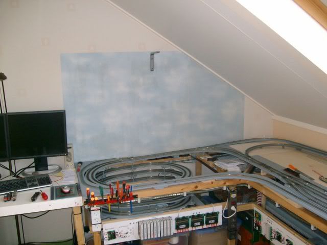

Bouw van de paradebaan
Bericht door Wimpie »

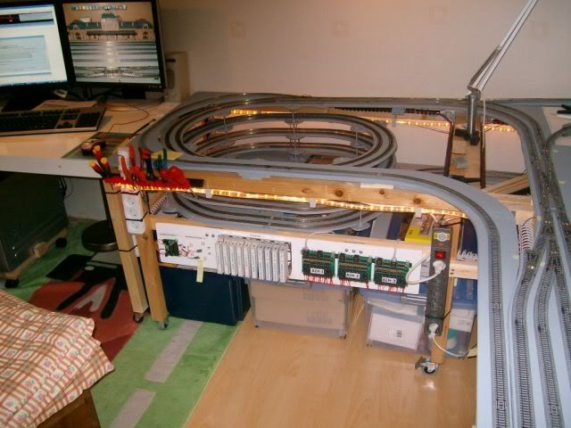

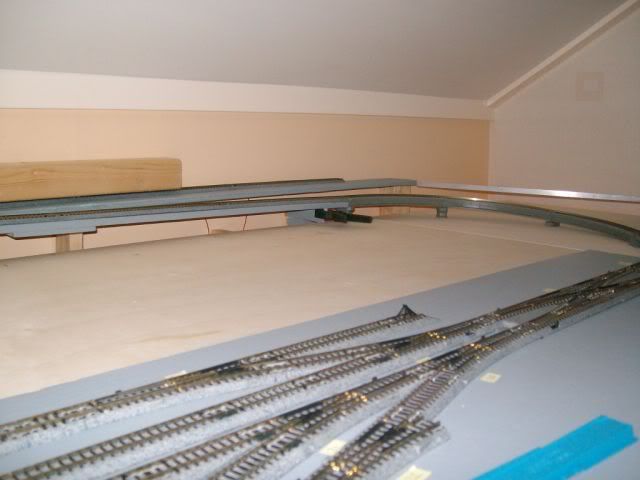

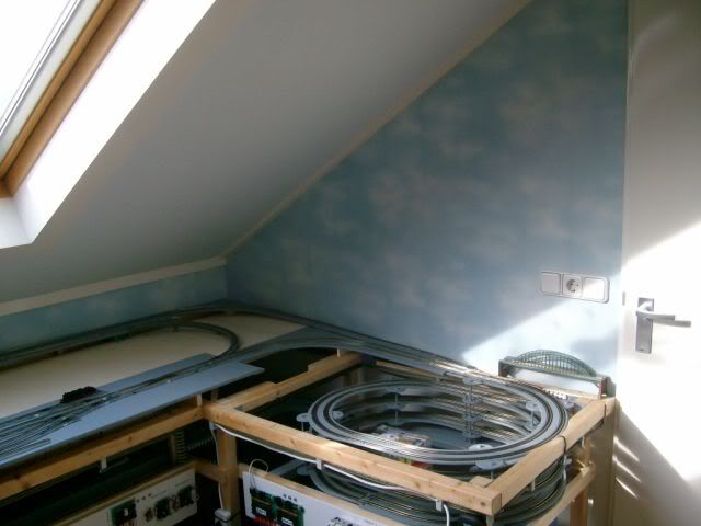

Goedenavond beste spoorders:

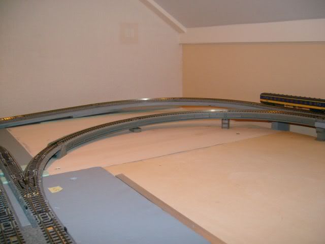

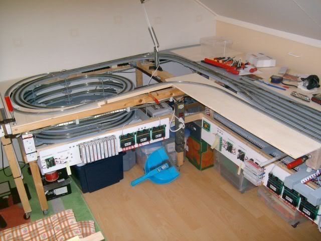

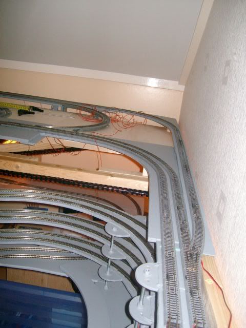

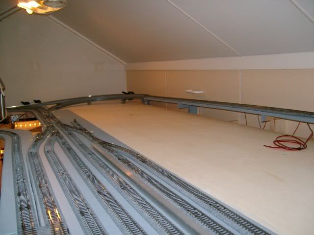

Afgelopen weken druk geweest met de aanleg van een deel van de paradebaan.

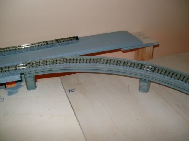

De paradebaan ligt achter het dorp en ligt ongeveer 6 cm hoger (dus in werkelijkheid ongeveer 10m).
De paradebaan is ruim 350cm lang. Voor het grootste gedeelte 3 sporig. Tevens zijn de meeste sporen ook van 2 kanten bereidbaar. Omdat het industriegebied en loc depot als laatste wordt aangelegd, worden de sporen hiervoor op een later tijdstip aangelegd. Wel wordt een gedeelte van het houtwerk alvast voorbereid.
Dit heeft te maken met de bereikbaarheid en de verschillende nivo's waaruit dit baanvak bestaat. Als eerste gaan we steunen plaatsen aan de achterzijde waarop het paradespoorbaan komt te liggen. Deze steunen worden dusdanig geplaatst dat een een maximale stijging van 3% wordt gehandhaafd.

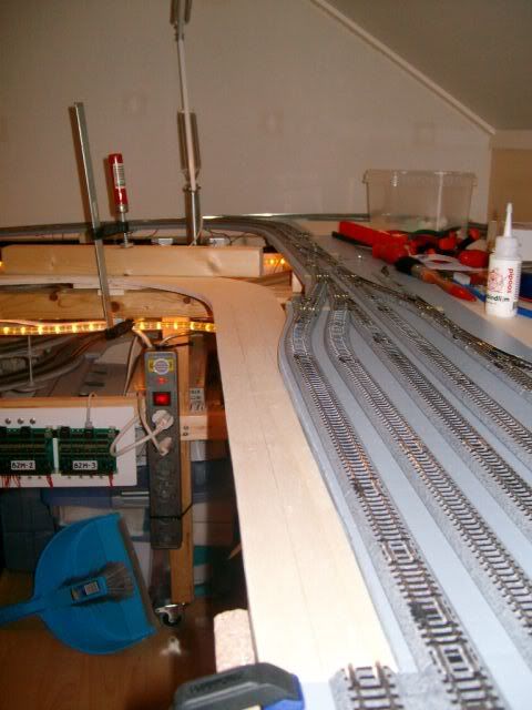

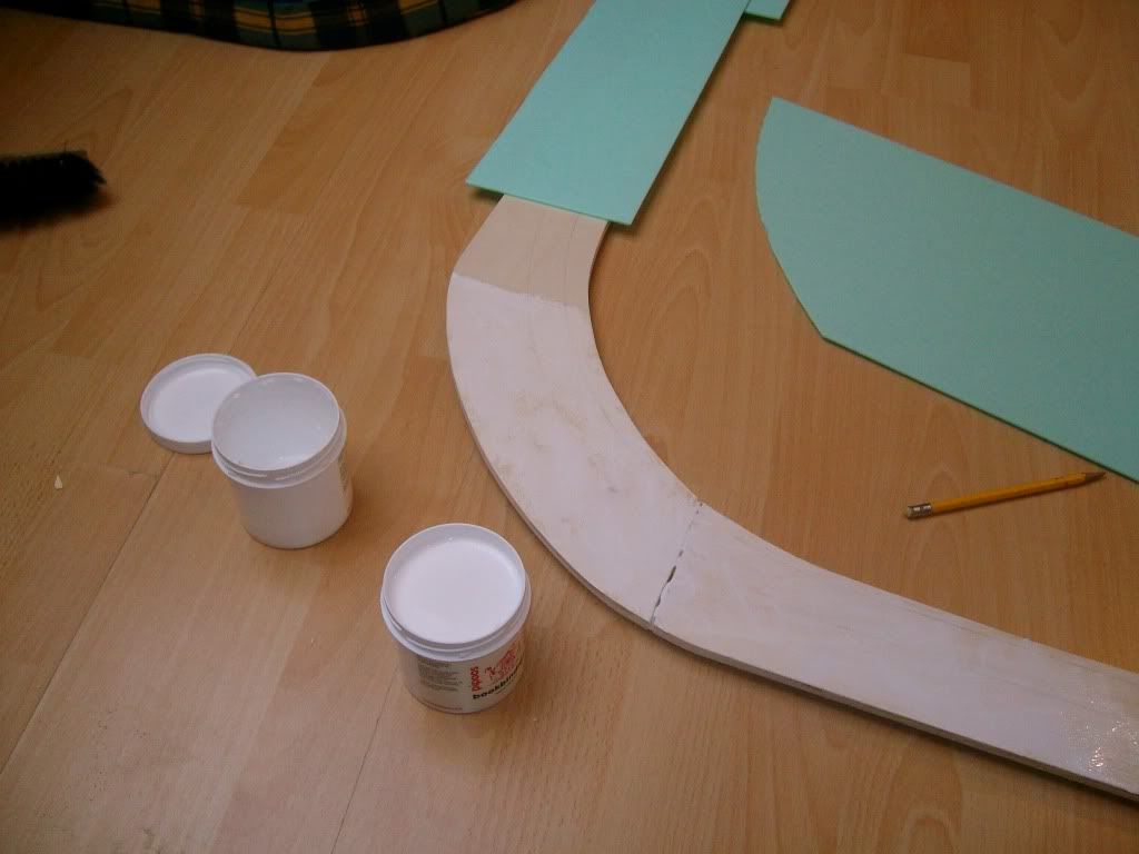

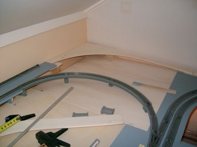

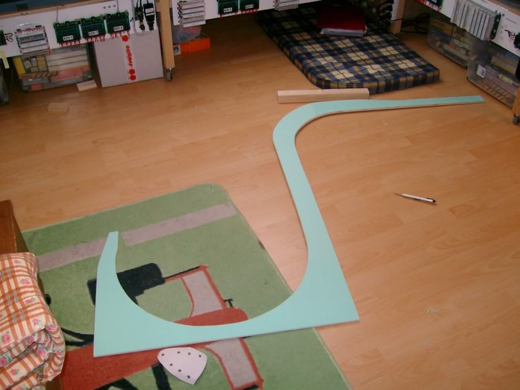

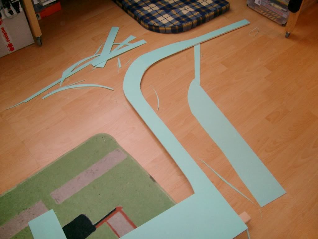

Hierna wordt het houtwerk voor de paradebaan op maat gemaakt, waarvan de linker en rechterzijde over een lengte van 2 meter wordt ingezaagd met een spoorbed breedte van 3cm. Dit heeft te maken met de maximale 3% stijging. Dus over 1 meter mag maximaal 3cm worden gestegen.
Aan de linkerzijde wordt het houtwerk gelijk voorzien van een ruime bocht welke de koppeling met het linker spiraal en havenspoorlijn realiseert.

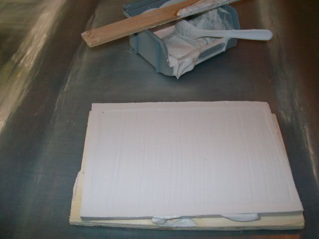

Natuurlijk wordt ook dit houtwerk voorzien van geluidsisolatie.

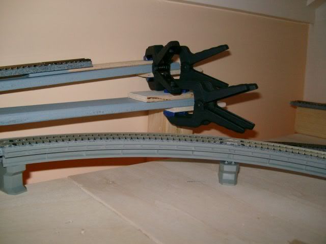

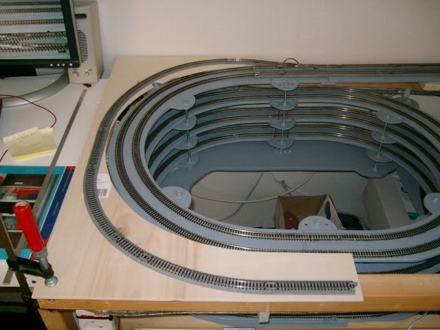

Zodra de geluidsisolatie is aangebracht en op maat is afgesneden, leg ik samen met mijn zoontje (moet wel ff met een lengte van ruim 3 meter en 10cm breed) het houtwerk op de tafel. Nog even voorzien van een likje grijze grondverf.
Zodra de verf droog is wordt het compleet op de hoogte steunen geplaatst. Hierna wordt het spoor gemonteerd op het houtwerk beginnende aan de zijde van het linker spiraal / havenspoorlijn.

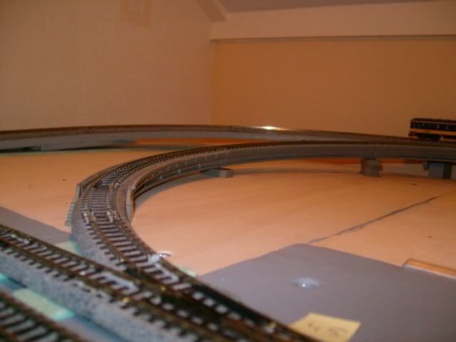

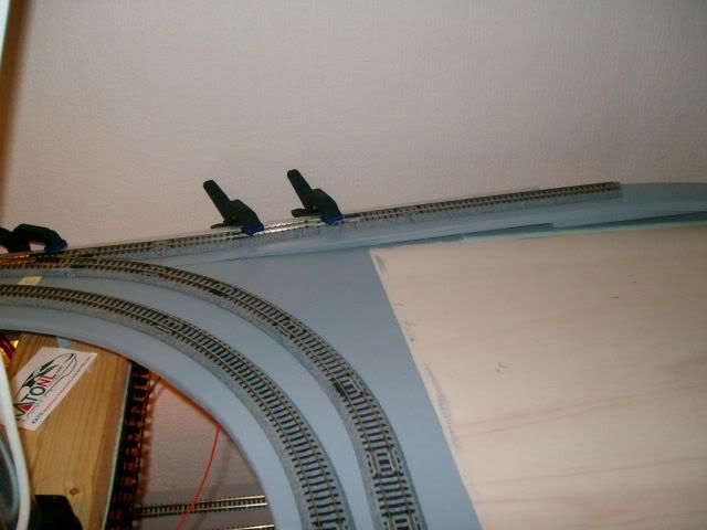

Hierna wordt het voorste spoor (enkel spoor van 2 kanten bereidbaar) met bocht viaduct delen gekoppeld aan het grote station. Zowel aan de linker als rechterzijde.
Op onderstaande foto zie je ook wel dat de stijging met de standaard geleverde pijlers weg erg optimistisch is, later bij het test rijden zal blijken dat sommige loc's hiermee problemen hebben. Dit komt door de combinatie stijging / bocht en type loc. Met name de PORSCHE loc van trix heeft hier moeite mee.

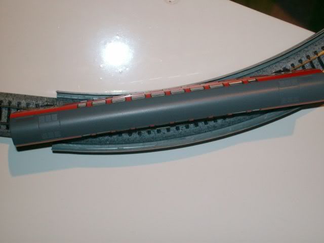

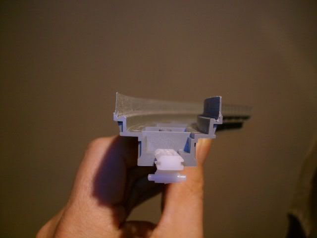

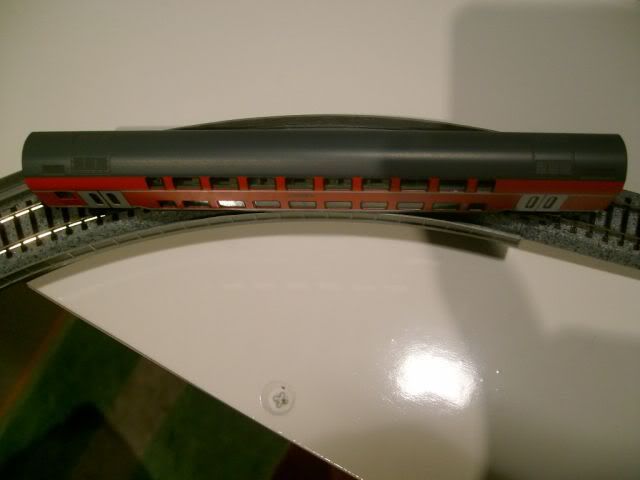

Deze opstaande rand van de viaduct delen zijn een ramp voor de posttrein van Arnold en de dubbeldekkers.

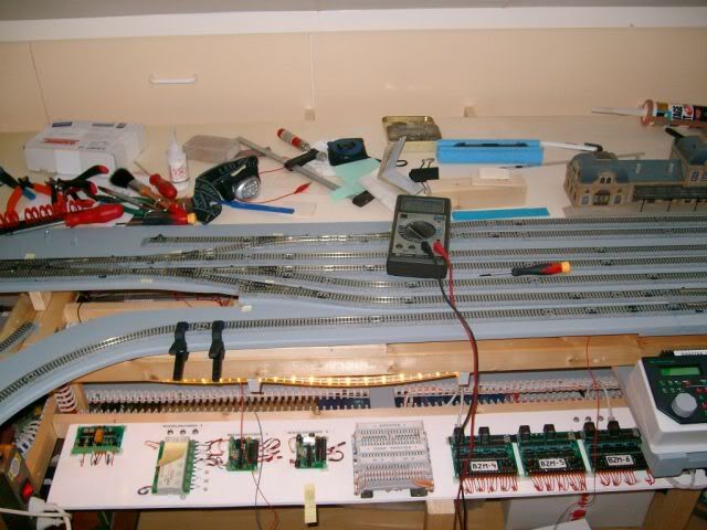

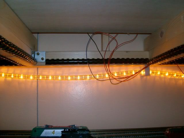

Tussen het linker en rechter gedeelte van de paradebaan komt een dubbel kruiswissel met 2 enkele wissels te liggen welke zorgen voor de verbinding tussen de 3 sporen op de paradebaan.

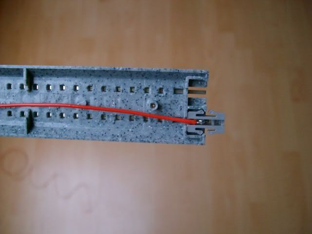

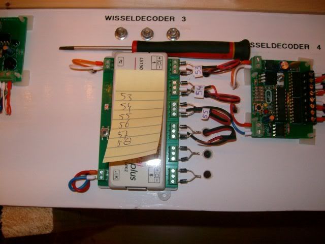

Hierna gaan we de bedrading van de sporen die op het houtwerk van de paradebaan zijn gemonteerd voorzien van de benodigde bedrading.
De bedrading is met opzet met een lus aangebracht zodat ik bij problemen met de rails deze makkelijk kan loshalen. Zou ik de bedrading strak leggen kan ik mijn rails aan de bovenzijde niet meer ophoog halen. Deze overlengte in de bekabeling wordt in een later stadium in de kabelgoten weggewerkt.

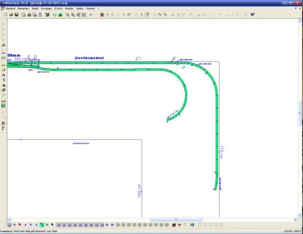

Aangezien de koppeling van de paradebaan naar de linker spiraal / paradebaan een keerlus is moet deze worden voorzien van een keerlusmodule.
Tevens moet het grote kruiswissel worden aangesloten op de Lenz LS150 wisseldecoder (dit i.v.m. de grote stroom die het wissel verbruikt bij het omleggen van de tongen 1,7A). De enkelvoudige wissels worden op een gewone wisseldecoder aangesloten, welke maximaal een stroom van 1A kunnen schakelen.

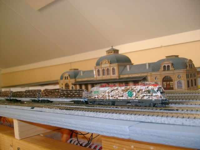

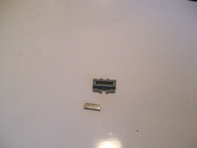

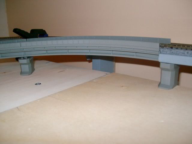

De gekochte KATO viaductdelen gaven tijdens het testrijden problemen :-( met de dubbeldekkers en de posttrein. Zij lopen vast in de bocht en de dubbeldekkers wagon's ontsporen hierdoor. Dit is dus flink balen.
Aan de binnen zijde van de viaductdelen de schuine hoekjes weggeslepen met een dremel en met een fijn stuk schuurpapier weer glad gemaakt. Helaas blijkt dat deze oplossing niet voldoende is om de posttrein en dubbeldekkers moeiteloos over het viaduct te laten rijden. :? Er rest nog maar 1 oplossing :idea: en dat is de zijkanten van het viaduct deel weg te halen. Ook blijken sommige loc's in deze bocht net bij het uitrijden naar het stationsspoor met de onderzijde van de buffer het spoor te raken en hierdoor ontsporen. :( Dit ga ik oplossen door de stijging percentage van 3 naar 2% te brengen :idea:. Ik heb dus nog wat werk om dit gedeelte goed bereidbaar te krijgen. Hier zal ik de komende week mee aan de gang gaan. Tevens zal ik een begin maken om de aansluiting van de paradebaan met de rechter helix te realiseren.

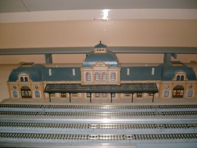

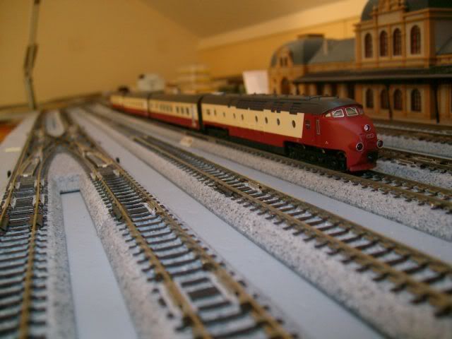

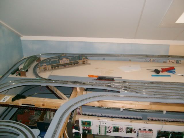

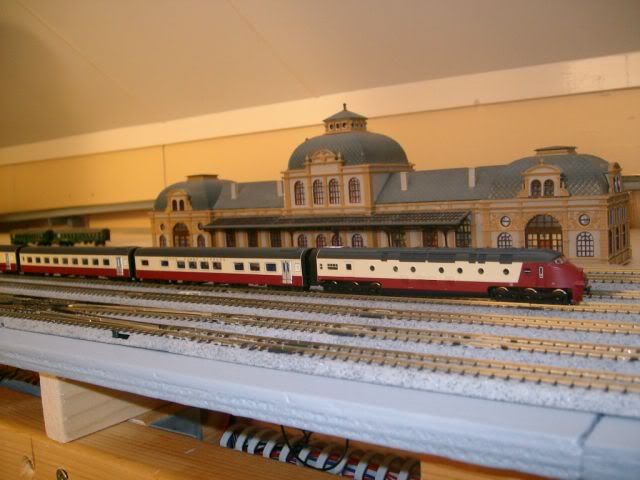

Hier nog even een foto van het eindresultaat van het station met op de achterzijde de paradebaan.
Veel leesplezier en tot volgende week.

Weer een lekkere riolenstelsel er bij gemaakt daar zol je wel weer plezier van hebben als je aan het rijden ben. Vraagje waarom heb je diodes op de uitgangen van die module zitten?
Mvrg Bob
Wimpie
Berichten: 267
Lid geworden op: 29 jan 2010 23:41
Locatie: Veenendaal
Re: De Dijk Fase 2
Hoi Marco,
Ik blijf foto's maken zodat jullie goed kunnen volgen wat ik aan het doen ben.
Bob,
De diodes aan de uitgang van de Lenz LS150 zijn nodig voor het aansturen van de grote KATO wissels. De KATO wissels worden geschakeld middels een motor aansturing. In de handleiding van deze decoder wordt dit ook beschreven.

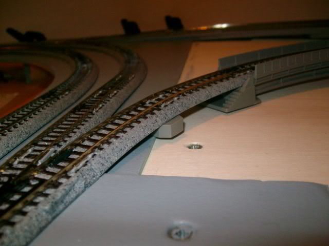

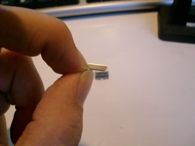

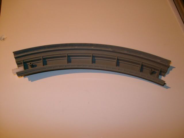

Deze week besloten om eerst maar eens de problemen van de viaduct delen aan te pakken.

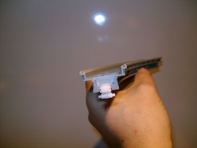

Wat was het probleem ook alweer?

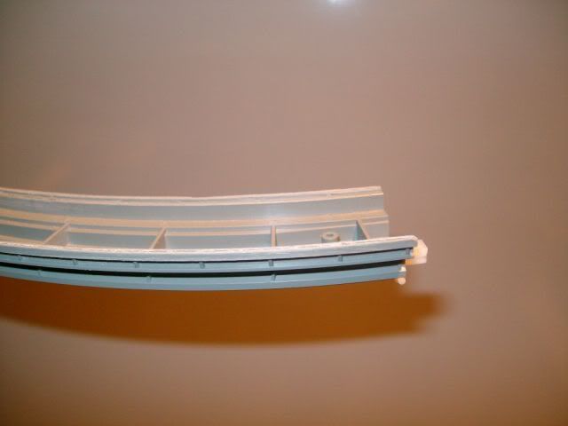

De motorpost en de dubbeldekker rijtuigen ontsporen in het viaduct deel omdat de ruimte tussen de opstaande delen net te krap is.
Hier zie je het probleem in beeld gebracht:
Aangezien ik toch graag de look van een viaduct deel op mijn baan wil houden en met betreffende los en rijtuigen wil blijven rijden besloten om de opstaande kanten voor een gedeelte weg te fresen.
Eerst geprobeerd om de haakse hoekjes aan de binnenzijde van de opstaande randen weg te frezen heeft helaas geen resultaat gehad. Dus toch de opstaande kanten weg frezen met de dremel.
Hoe zag het viaduct deel er ook al weer uit?
Het viaduct deel ontdaan van het spoor:
Hier zie je dat ik de binnenzijde glad heb gefreesd met de dremel, helaas heeft dit niet geholpen.
Nu eerst grofweg de eerste zijde weghalen:
Nu de andere zijde verwijderd en strak gemaakt:
Bijna klaar, nog even de bovenzijde strak maken en het probleem is opgelost:
Viaduct delen weer in de baan teruggebracht en hierbij het eindresultaat:

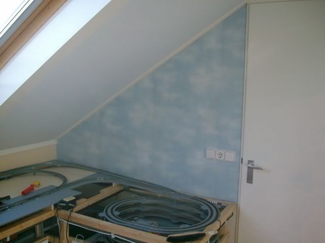

Nu dit probleem is verholpen kunnen we weer verder gaan met de bouw van de paradebaan.
Deze paradebaan is 3 sporig met in het midden een kruiswissel met 2 enkelvoudige wissels.
Nu is het station aan beide zijde gekoppeld met de paradebaan, tevens is er een koppeling gemaakt naar de linker helix en de havenspoorlijn. Volgende week ga ik de rechter helix koppelen met de paradebaan met een enkel spoortje welke ook maar van 1 zijde te bereiden is. Tevens is dit weer een keerlus voor de + en de -, dus zal hier ook een keerlusmodule geplaatst moeten worden. De 3de en voorlopig de laatste.

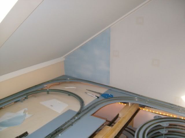

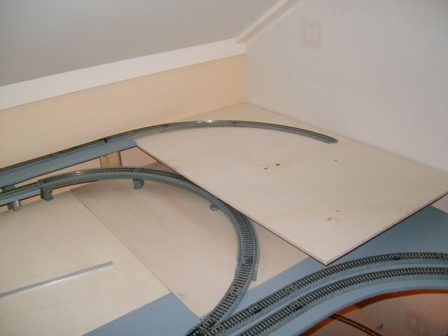

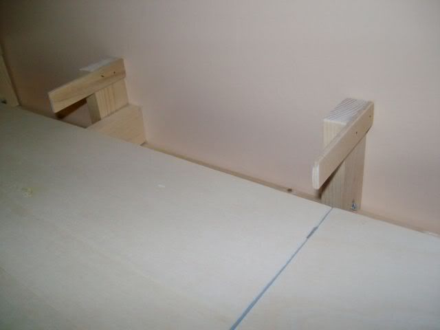

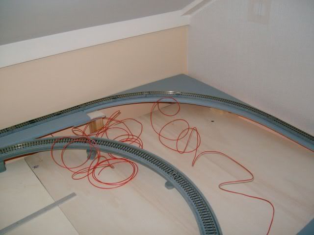

Uitbreiding paradebaan naar rechter helix
Goedemorgen allemaal,
Afgelopen weken niet stil gezeten wat betreft de uitbreiding van mijn paradebaan :D .
Benodigde materialen de afgelopen weken bij elkaar gekregen en in fases gaan bouwen.

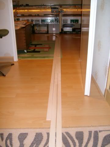

De voorbereidingen voor de uitbreiding van de paradebaan had ik al mee genomen bij de aanleg van de basis van de paradebaan. Dit gedeelte is wat complexer omdat hierbij gebruik wordt gemaakt van een keerlus en een stijging van de baan van +2cm naar +11cm t.o.v. maaiveld. Dus een flinke stijging voor de loc's.

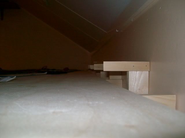

Onderstaand een tekening m.b.t. het stukje wat ik ga bouwen:
De stijging loopt dus vanaf de rechter helix naar het dubbele kruiswissel op de paradebaan.
Dit enkele spoortje alleen maar bereidbaar vanaf de helix.
Hierbij het uitgangspunt voor de bouw waarbij ik gelijk de koppelstukjes aan de baan lijm:
Eerst gaan we het hoekstuk in de baan aanbrengen en op maat maken. Tevens zien jullie gelijk het volgende bouw gedeelte, het spoortje vanaf de paradebaan naar het kopstation op het loc depot (2de foto).:
Hierna het aanbouwen van het rechte gedeelte vanaf de helix:
De sporen op het houtwerk leggen en aftekenen:

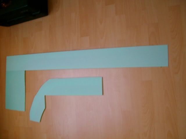

Het houtwerk uitzagen en controleren of het op maat is:
De geluidsisolatie aanbrengen:
Even uitsnijden en in de grondverf zetten:
Het nieuwe spoor koppelen aan de bestaande en de bekabeling aanbrengen:
Tijdens het testrijden bleek ik in de keerlusmoduul 2 bezetmelder te hebben omgedraaid. Gelukkig m.b.v. mijn kids dit ook weer opgelost.
Ook bleek tijdens het testrijden dat de helling te stijl was om met 6 rijtuigen naar boven te komen.
Gelukkig was dit snel verholpen door de houten steunen onder de stijg delen in te korten en de stijging wat te verlengen richting het kruiswissel.

Goedemorgen spoor vrienden,

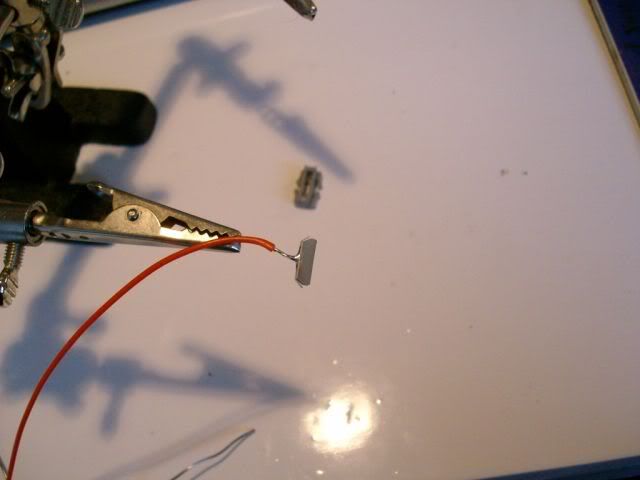

Deze keer ga ik uitgebreid in hoe ik mijn bekabeling aan mijn kato rails aansluit.
Natuurlijk zijn hier setjes voor te kopen, maar het kan goedkoper, en naar eigen smaak.

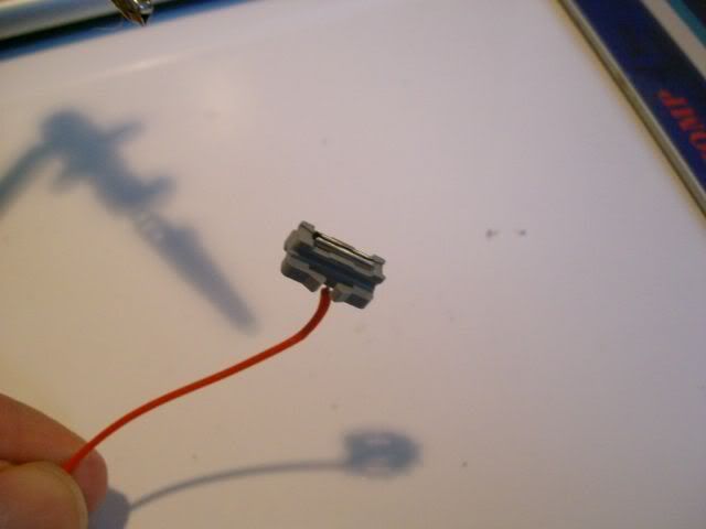

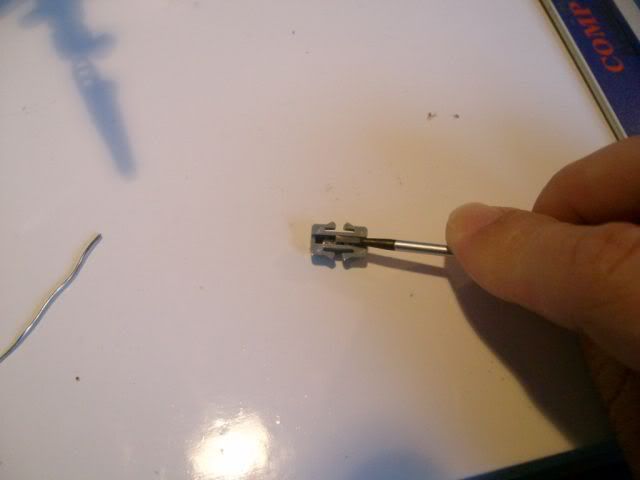

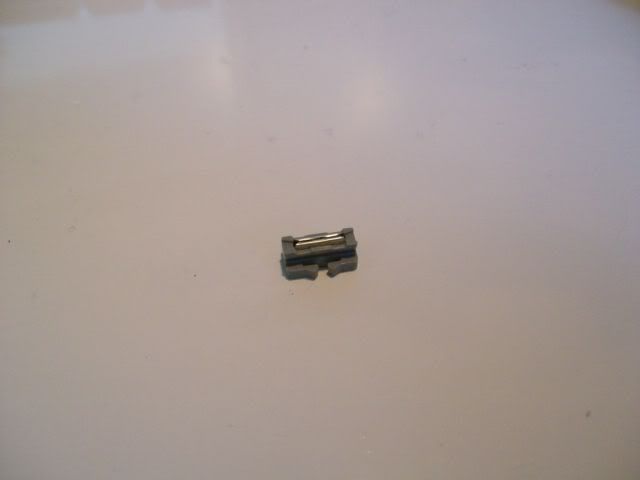

Eerst pakken we een kato railverbinder.

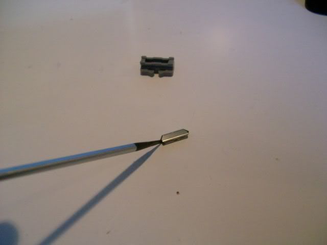

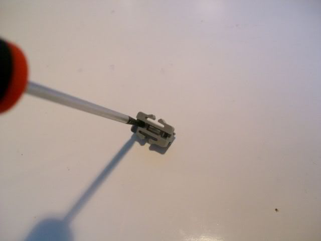

Deze railverbinder moeten we eerst ontleden. Het raillasje moet uit de houder worden gehaald.
Dit doe je met een smalle rechte schroevendraaier. Deze steek je haaks in de zijkant van de raillas.
Uiteindelijk heb je 2 delen.

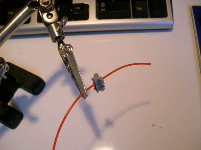

Van het raillasje moet je de beide uitsteeksels iets naar buiten brengen met bijvoorbeeld je nagel. Dit is nodig omdat de raillas zich moet borgen in de houder van de railverbinder.
Nu soldeer je je draad haaks op de raillas.
Nu steek je de draad met de raillas door de railverbinder. En klik je de raillas vast in de raillasverbinder. Druk niet te hard anders gaat de raillasverbinder kapot.
Nu zet je met de smalle platte schroevendraaier je draadje haaks om in de raillasverbinder.
Nu klik je de raillasverbinder aan je kato rails en klaar is kees.
Onderstaand de kato rails voorzien van een plus en een min draad. Onder de kato rails is er voldoende ruimte om je draad weg te werken.
Veel SUC6.

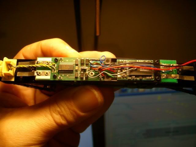

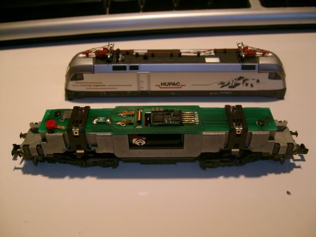

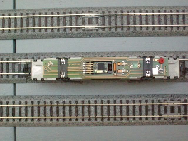

Om met wat meer loc's op de baan te kunnen rijden moet ik de loc's met problemen weer goed rijdend zien te krijgen.
Als eerste is deze Hupac aan de beurt, deze blijft geregeld stil staan op de baan.
De voorganger is al zo slim geweest om de NEM stekker te verwijderen van deze TRIX loc (inmiddels een bekend verhaal). Helaas bleek na een goede inspectie beurt dat de soldeer kwaliteit niet van de beste in zijn soort was. De decoder (Lenz) opnieuw vast gesoldeerd en rijden maar. Prima decoder trouwens alleen wat prijzig. Gelijk geijkt op de baan en voorzien van wat ketelwagens.
De 2de loc met problemen is er eentje van de SETG, ook deze bleef regelmatig stil staan op de baan. Ik had ook nog een broertje. Samen zijn ze tot 1 nieuw leven gewekt.
Ook bij deze TRIX loc de NEM stekker verwijderd en de decoder ( Uhlenbrock) rechtstreeks op de 6 printbanen gesoldeerd. Helaas behoort deze decoder niet tot de beste in zijn segment, maar tot nog toe rijdt de loc goed.
Helaas heeft deze actie mij wel een decoder gekost.
Ook deze loc gelijk geijkt en voorzien van een 5 stel hout transport wagons.
Helaas was ik vergeten de wielstellen te reinigen waardoor hij niet echt soepel liep. Ook dit probleempje gisteren nog ff opgelost.
De sneeuwschuiver aan de voorzijde van deze loc bleek na de testrit aan 1 zijde te zijn gebroken. Gezien het feit dat hij regelmatig op de baan bleef haken, deze verwijderd. Nu rijd de loc naar wens.

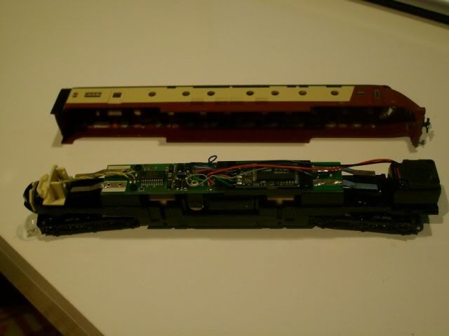

Afgelopen weken bezig geweest om loc's weer rijdend op de baan te krijgen.
Ook de RAm Tee heb ik weer aan de praat gekregen. Het betreft een 4 delige exemplaar.
Het mooie van deze loc is dat hij ook voorzien is van verlichting en geluid.
Deze loc viel telkens stil op de baan en kwam als hij weg moest niet van zijn plaats.
Uit eindelijk bleek het grote probleem vuil te zijn.
Dus de loc voorzien van een lekker badje wasbenzine en een heerlijke poets beurt.
Na de schoonmaakbeurt weer op de baan gezet, en rijden maar. Maar helaas het 2de treinstel ontspoort in bijna elke bocht. Betreffende rijtuig verwijderd. En de problemen zijn verholpen. Na onderzoek blijkt de bedrading voor de verlichting van het rijtuig het probleem te zijn. Deze is zo stug dat de draaistellen niet vrij kunnen draaien. Dit ga ik oplossen met decoder draad.
Wel valt op dat de motor van deze RAm TEE zeer zwak is, en dus al gauw moeite heeft om de helix te bedwingen. Misschien is in de toekomst een aanschaf van een passende vervangende motor een uitkomst.
Afgelopen week lekker vakantie en druk in de weer geweest met de achtergrond van mijn treinbaan.
Bij de behang specialist een rol behang met lucht / wolken motief uitgezocht en deze aangebracht als achtergrond voor mijn treinbaan. Dit is de basis voor het vervolg van de achtergrond.
De andere zijde:
De achterwand:
De rechter wand na 2 dagen drogen:
Veel lees plezier.

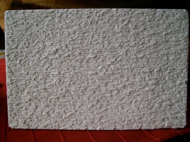

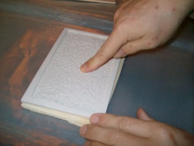

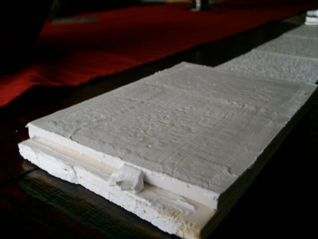

Afgelopen week een gips mal aangeschaft om muurtjes te maken voor mijn N-spoor baan.
Omdat ik 1 gips mal bezit, en zeker 15 modelletjes nodig heb om mijn paradebaan te voorzien van een muurtje ben ik ff een paar dagen bezig om dit voor elkaar te krijgen.
Inmiddels heb ik er nu 4 gemaakt.

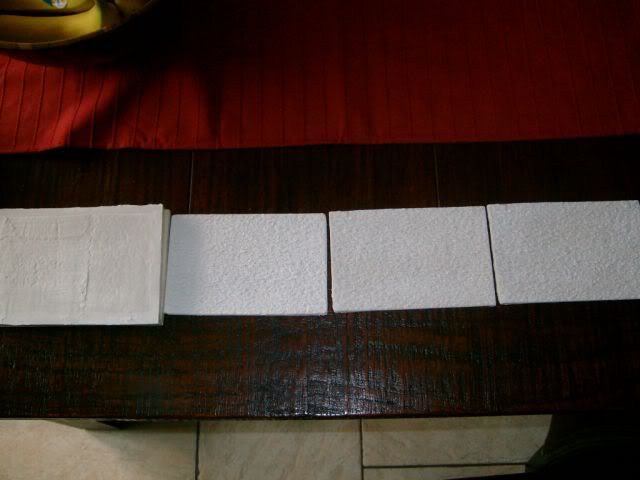

Hierbij een verslagje van het maken van een gips muurtje:

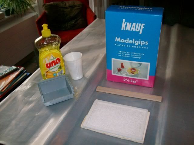

Wat heb ik nodig:
  • [li]Gips mal[/li]
    [li]Modelgips[/li]
    [li]Bakje om gips aan te maken met een roer lepel[/li]
    [li]Afstrijkhoutje[/li]
    [li]Beker met water en afwasmiddel

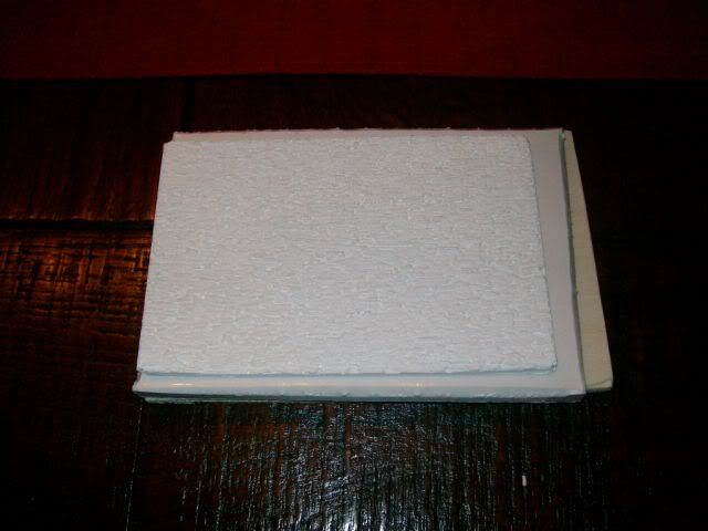

    Bovenstaand op de foto:

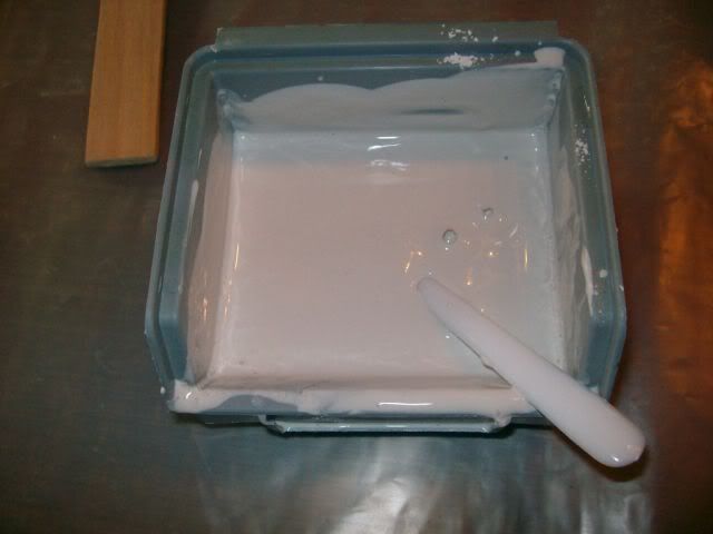

    Smeer de mal in met een combinatie van water met afwasmiddel, dit om na het drogen het gegoten muurtje makkelijk uit de mal te krijgen.
    Maak het gips aan, dikte als drink yoghurt:
    Smeer de mal in met het aangemaakte gips:
    Strijk de mal af met het afstrijkhoutje:
    Leg het geheel op een vlakke ondergrond om te drogen op of nabij de verwarming.
    Maak je gereedschap schoon onder de kraan met stromend water.

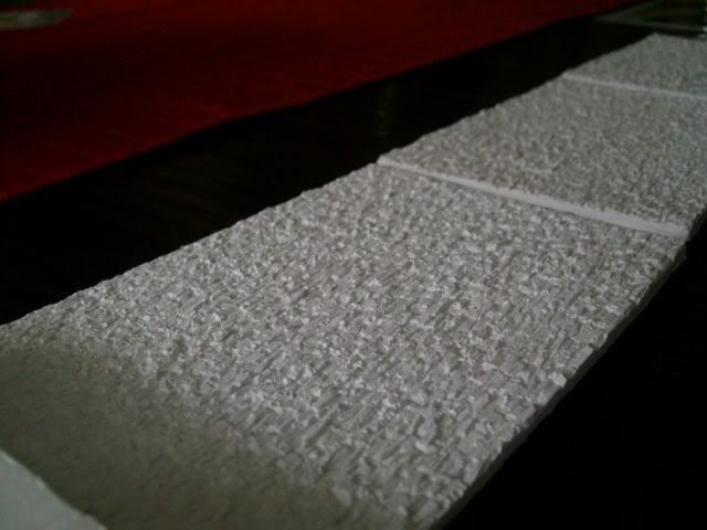

    Haal de volgende dag het afgietsel voorzichtig uit de mal. Maak de mal schoon onder de kraan met stromend water.
    Het resultaat:
    Zo nu ff alvast een voorraadje maken voor mijn baan.
