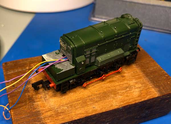

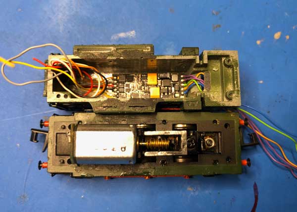

Zo komt de sounddecoder dan in de huif: De 2 gele componenten zijn de boosdoeners die de dikte van de decoder bepalen en deze komen dus mooi boven de worm te zitten.

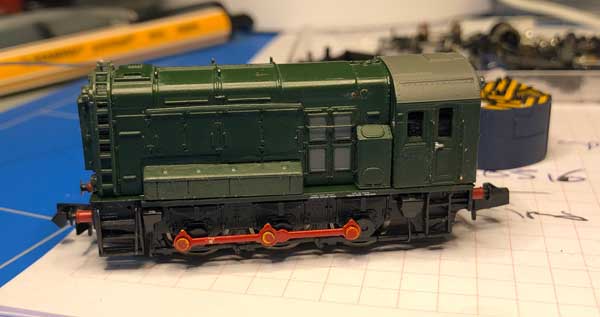

Voorheen zaten de decoder en de lokbuffer in de cabine waarvoor ik al een gat gemaakt had: In de nieuwe situatie zullen de luidspreker en de "stay-alive" module in de cabine moeten komen.
De luidspreker die ik heb is nog te groot. Dus even voor de test:
Ik heb inmiddels een kleinere luidspreker bij Youchoose besteld te samen met een paar mini 470uF Tantalium capacitors.

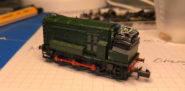

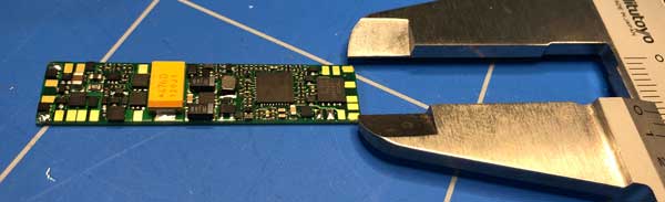

De kleinere luidspreker is er; 15x8 mm en met de klankkast 4,5 mm dik.
Volgens mij zou deze luidspreker en de "stay-alive" module en een aantal condensatoren in de cabine van de Hippel passen.
Maar de praktijk is, als bijna altijd, weerbarstig; De noodzakelijke aansluitdraadjes en isolatie tape maken dat het niet meer past.
Onder de huif is ook geen ruimte meer. Dus heb ik besloten om de kleinere keramische C's te gebruiken i.p.v. tantalium.
14 keramische C's van ~ 100 uF maken een pakketje van ongeveer 12x8 mm met een dikte van ongeveer 2 mm.
Ik heb ook de de "stay-alive" module kleiner gemaakt door de smoorspoel te verwijderen. Dat scheelt een stuk pcb en een component met een dikte van 2,5 mm. Hierdoor wordt de decoder waarschijnlijk wel lastigere te programmeren.
Ik heb ook de ramen uit de cabine gehaald. Later zal ik deze met Kristal Klear weer opvullen.
Alles isoleren met tape en op elkaar gezet:
Dat ziet er al beter uit
En de cabine past weer:
En nu even een nieuwe video:

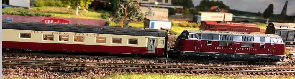

Re: Pr8baan in een kast
Mijn TEE RAm motorwagen is in revisie.
Dus moet de rest van het stel nu even getrokken worden door een V200;
Dat doet deze bejaarde krachtpatser van Arnold verrassend goed op mijn pr8baan. Beter dan het origineel van Minitrix met een Mashima motor.

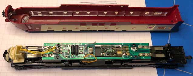

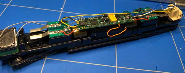

Ik heb geluid ingebouwd in mijn TEE RAm;
Een andere motor had ik al ingebouwd en wel een Mashima motor. Daarmee zijn de rijeigenschappen van dit stel al aanzienlijk verbeterd.

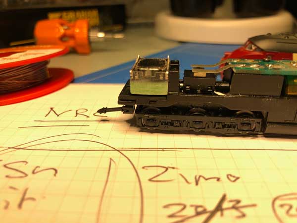

Voor de sounddecoder heb ik gekozen voor de Zimo MX660 omdat deze aan 1 zijde vlak is en mijn ervaringen met Zimo zijn goed.

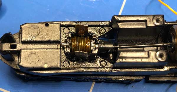

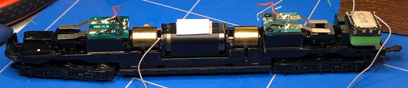

Omdat ik de TEE RAm toch al zover uit elkaar had heb ik ook even de aandrijving opengemaakt.
De worm heeft veel speling en gaat bij het wisselen van richting heen en weer en loopt dan tegen een kunststof plaatje aan.
Dit is, denk ik, de reden waarom deze stellen zo slecht (langzaam) lopen. Alles maar even in het "vet" gezet met het voornemen om de TEE regelmatig te laten lopen om te voorkomen dat het vet verhard. Dit is de Zimo MX660: Ook even nieuwe draadjes aan de print van de ledjes gesoldeerd om te voorkomen dat ik ergens een las krijg.
Alle aansluitingen kunnen nu direct aan de sounddecoder gesoldeerd worden.
En dan testen.
Het geluid is heel mooi, vind ik, en de lok loopt door de zimo decoder of het beetje vet ook weer een stuk beter. Het irritante janken, wat die voorheen wel eens deed, is ook verdwenen.
En dan testen.

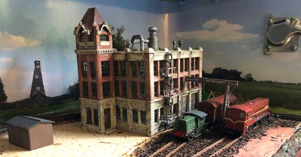

Maar met wat slopen en verouderen is het nu dit geworden:
Nu maar wachten op een projectontwikkelaar die er nog wat van kan maken....
Re: Pr8baan in een kast, oude textielfabriek
Samen met een sik en een 2200 in de oude kleuren kan zo'n pand nog hoor. Als je het moderner wilt maken zet je er een hek omheen. Zo'n projectbord met "Hier maken we nieuwe appartementen aan het spoor" en wat bouw spullen er omheen. Dat kan een leuk plaatje zijn.
Maar zo is het ook een leuk hoekje op je baan.
