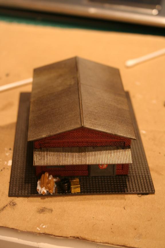

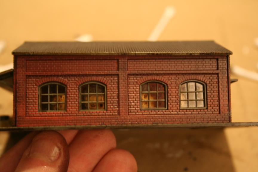

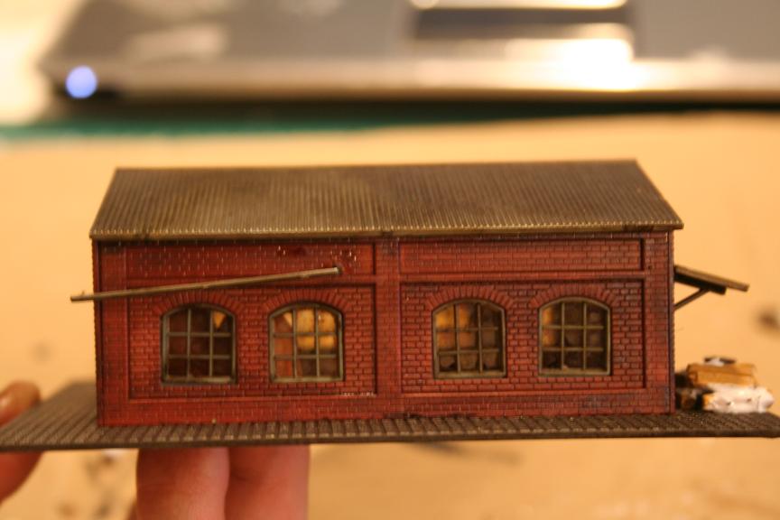

Na een teleurstellende en weinig succesvolle avond solderen, nog wat geprobeerd te wheateren van gebouwen. Eerst al proefstukjes gemaakt op styreen en een oud gebouwtje, nu een van de industriegebouwen onder handen genomen.
Het resultaat mag er zijn, vooral het dak vind ik erg mooi gelukt. Omdat het een stookgebouw is, mag het vrij donker aangezet zijn. Ik heb de spray's van Modelmates.co.uk gebruikt.

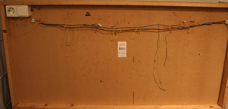

Ondertussen verbijt ik mij een beetje over het solderen. Ik heb alle blokken aan de ringleiding gesoldeerd. Dit ging niet gemakkelijk, de dikke VD-draad is moeilijk te solderen. Met als gevolg dat de treinen nog geen cm. meer rijden op de baan. Terwijl als ik de blokken afzonderlijk direct aan de trafo schakel, er geen probleem is... Morgen maar eens verder naar kijken
Wheatering in progress
IMG_2242 wheateren bijgebouw PIKO.jpg (59.08 KiB) 5800 keer bekeken
wheatering in progress
IMG_2244 wheatering in progress.jpg (63.8 KiB) 5800 keer bekeken
Eindresultaat wheateren
IMG_2245 wheateren eindresultaat dak.jpg (63.26 KiB) 5800 keer bekeken

Voor het solderen van 1,5 kwadraat of meer moet je een wat grotere bout gebruiken. Een van 40 watt zou moeten lukken.
Berichten: 6131
Re: Mijn N-baan / Emplacement Oosterhout '5 - eiken'
1,5mm² is echt veel te dik.. Dat krijg je haast toch niet weggewerkt onder je baan. Ik weet niet hoe groot je baan is, en over welke afstanden je praat. Maar mijn baantje van 1,70 bij 70 doe ik uitsluitend met 0,14mm²
Als je een grotere baan hebt 3x4 ofzo, dan kun je een ringleiding aanleggen onder de baan. maar naar de rails gewoon lekker met 0,14 of iets in die orde van grote..! Scheelt je een hoop ge-etter met Dik en stug draad.
Berichten: 4735
Hoi Fido,
Ik was niet duidelijk genoeg. De VD draad is de ringleiding. Aan de rails 0,14cm2 draadjes en dat was geen probleem.
Echter de draadjes van 0,14 aan de VD draad lukt dus niet... Vanavond nog eens proberen met wat flux / soldeerpasta.
Of heeft iemand nog een 'gouden' tip?

Juiste soldeerbout gebruiken! Vermogen is nu te klein lijkt het.
Flux / soldeerpasta is echt niet nodig.
Grtz.
Peter
Berichten: 4735
Dus warmer solderen? Station stond nu op 350°. Zal van het weekend eens proberen :)
Berichten: 3952
Soldeerstation is meestal niet geschikt voor 1,5 kwadraat en groter, te klein oppervlak voor de warmte-overdracht. Gewoon even ouderwetse soldeerbout gebruiken. ;)

Hoontje schreef:Dus warmer solderen? Station stond nu op 350°. Zal van het weekend eens proberen :)
Dat hangt af van de smelt temperatuur van je soldeer. Je hebt dik en heel dun soldeer, soldeer dat een ander metaal bevat, bijvoorbeeld koper. Dus het ene soldeer is niet het andere en heeft dus een andere werkingstemperatuur. Meestal staat de werkingstemperatuur op een label op de klos of het kaartje.
Er is dus een combinatie mogelijk dat je je soldeer aan het verbranden bent terwijl het te solderen onderdeel nog niet warm genoeg is. Verder zijn er railsoorten die zich niet laten solderen, ook niet na het inkrassen of kaal schuren met schuurpapier en dat is niet alleen voorbehouden aan de originele Arnold staven.

Hoontje schreef:De VD draad is de ringleiding.
Over het algemeen is het beter een ster toe te passen ipv een ring. Met een ring loop je het risico op storingen die niet 123 zijn te vinden. Zo is er een risico dat massa geen massa is door een te hoge weerstand van je vd draadje. Verder loop je het risico dat de ringleiding andere storingen oppikt zoals signalen van hoogfrequente zendstations die dan gesuperponeerd worden op je eigen signaal en digitale signalen behoorlijk in de war kunnen schoppen.

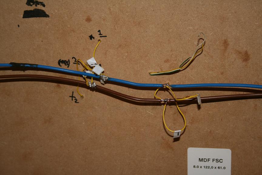

Hoi Joop, Dat klopt. De 'ringleiding' ligt niet als een ring onder de module. Maar als uitloper van een ster. De aansluiting op een schakeling met randaarde en stopcontact maakte de sluitingsproblemen waardoor m'n treinen niet meer reden. Nadat ik die weggeknipt had, reed alles. Ook blijkt 1 wisseltong kapot te zijn. De gehele wissel moet ik vervangen vrees ik, dus marktplaats maar eens afstruinen voor een minitrixwissel rechts...
Hieronder enkele foto's van de electra onder de baan. De behuizing van de bedrading is nog niet aangelegd, dus het lijkt nu een zooitje!
Links eerste soldeerwerk (bah!) rechts het nettere werk...
IMG_2248 detail soldeerwerk electra.jpg (77.56 KiB) 5584 keer bekeken
De 'ring'leiding onder de baan zonder kabelgoot...
IMG_2246 spaghetti.jpg (28.75 KiB) 5584 keer bekeken

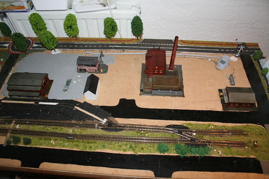

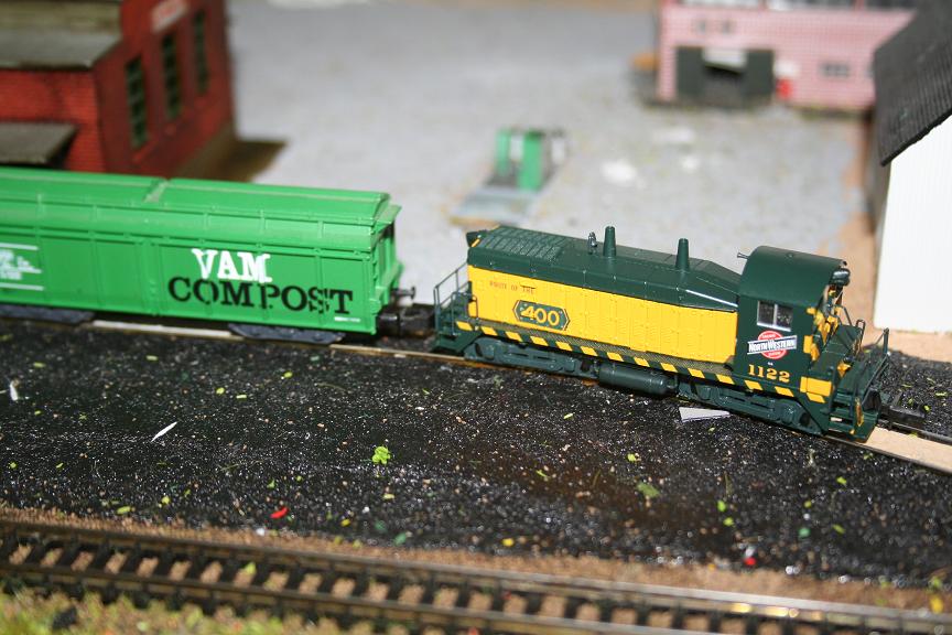

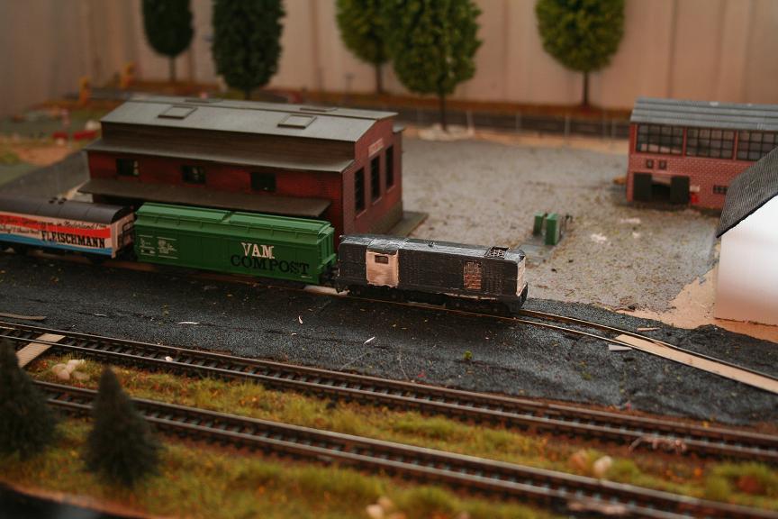

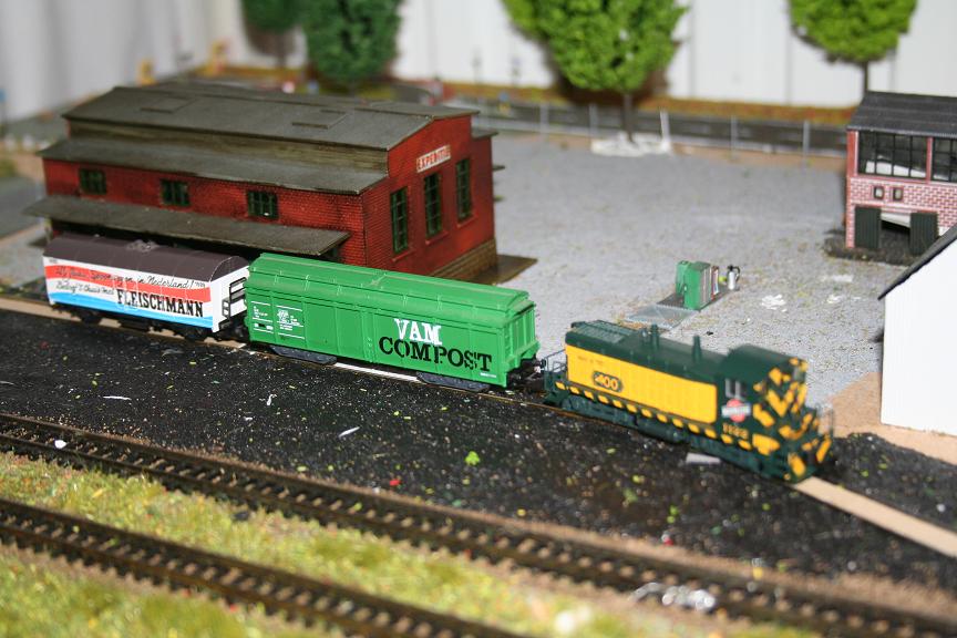

Ondertussen is er bovenop de baan een en ander definitief bepaald. De lay-out van de fabrieksgebouwen staat vast. De gebouwen zelf staan ook vast. Nu hopen dat ze niet kapot gaan of er ooit nog vanaf gehaald moeten worden :twisted:
Ook zijn alle gebouwen gewheaterd en vervuild. De een is beter gelukt dan de andere, maar over het algemeen ben ik tevreden. Vergeet niet dat alles de eerste keer was! :oops:
Inmiddels speelt de warmte me erg parten, want er is wel een erg vreemde trein op het raccordement verschenen... :lol:
Maar ook de eerste (niet af zijnde) NS 2400 meldt zich... :mrgreen: :mrgreen: :mrgreen:
Definitieve lay-out van het raccordement en de industrie
IMG_2252 Lay-out definitief 5 Eiken.jpg (112.86 KiB) 5577 keer bekeken
Zeer internationale sleep op de 5 Eiken, Deutsche Bahn, NS/VAM, USA loc...
IMG_2254 Rare sleep op 5 Eiken.jpg (99.99 KiB) 5577 keer bekeken
Internationale trein op de 5 Eiken???
IMG_2255 Internationale trein 5 Eiken.jpg (103.29 KiB) 5577 keer bekeken
De NS 2400 vertrekt ri. Tilburg Goederen in de ondergaande zon...
IMG_2264 NS 2400 in ondergaande zon.jpg (87.77 KiB) 5577 keer bekeken

Hoontje schreef:Hoi Joop, Dat klopt. De 'ringleiding' ligt niet als een ring onder de module. Maar als uitloper van een ster. De aansluiting op een schakeling met randaarde en stopcontact maakte de sluitingsproblemen waardoor m'n treinen niet meer reden. Nadat ik die weggeknipt had, reed alles. Ook blijkt 1 wisseltong kapot te zijn. De gehele wissel moet ik vervangen vrees ik, dus marktplaats maar eens afstruinen voor een minitrixwissel rechts...
Zie ik nu goed dat je overal gele draad voor gebruikt? Hoe weet je straks (met 500 stukken draad onder de baan :mrgreen: ) wat wat is? Draad (zeker die dunne) is in heel veel kleuren te koop, mijn advies is dan ook te zorgen dat elke functie zijn eigen kleur heeft. Hier heb ik fors wat kleuren in gebruik:
Geel + bruin: DCC
Blauw: bezetmelders
Rood + zwart: 16V AC (voor servo's etc)
Groen + rose: 9V DC voor lampjes en LEDs
Grijs + oranje: OC32
Paars: puntstuk wissels
Enzovoorts.

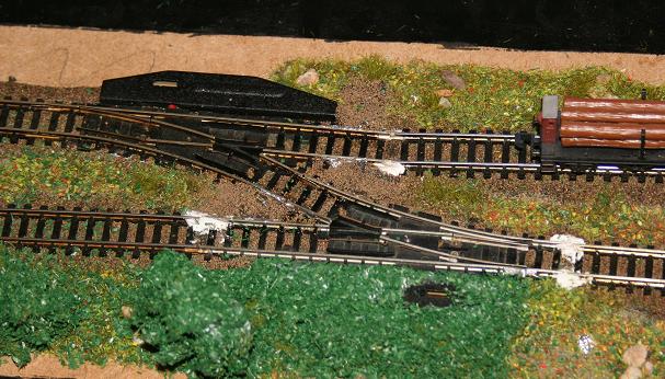

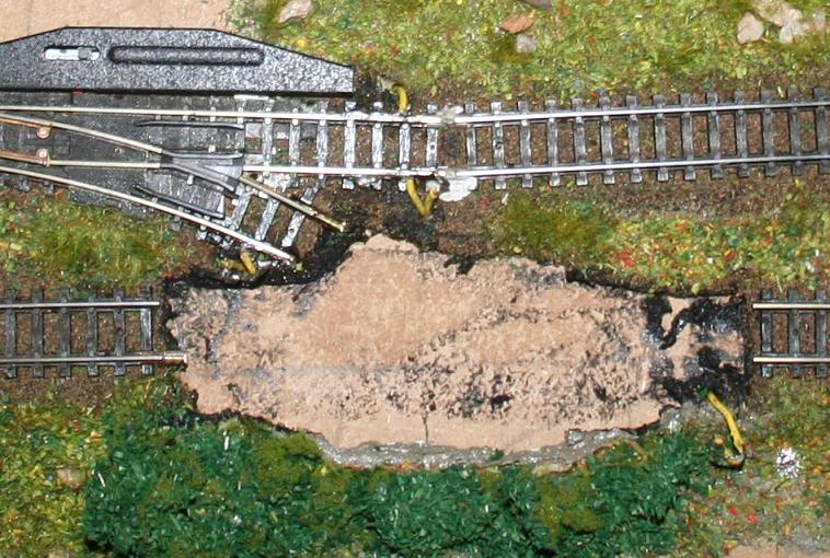

De kapotte wissel was niet meer te redden... Een gapend gat tot gevolg, gelukkig met minimale schade aan de scenery! :|

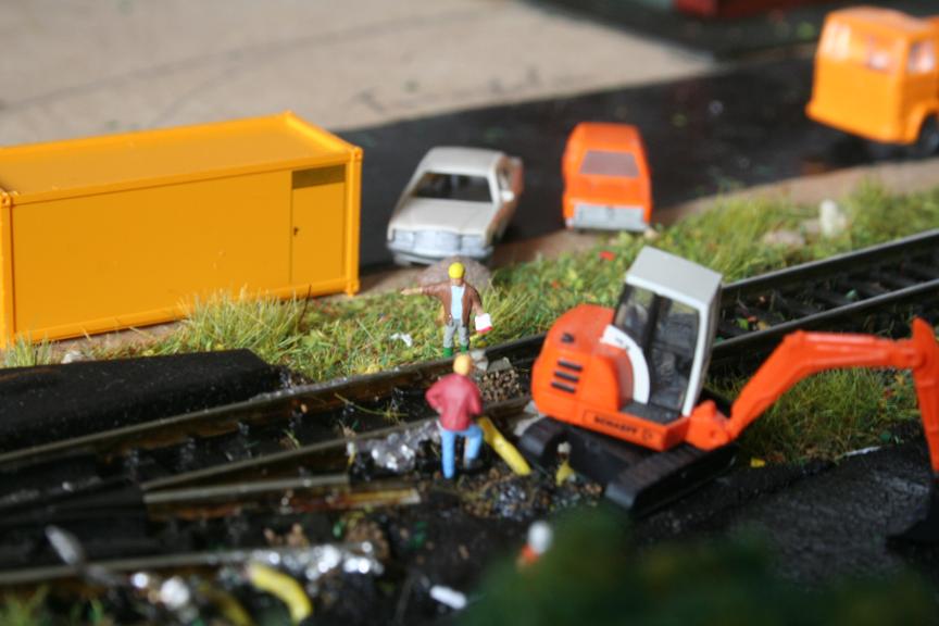

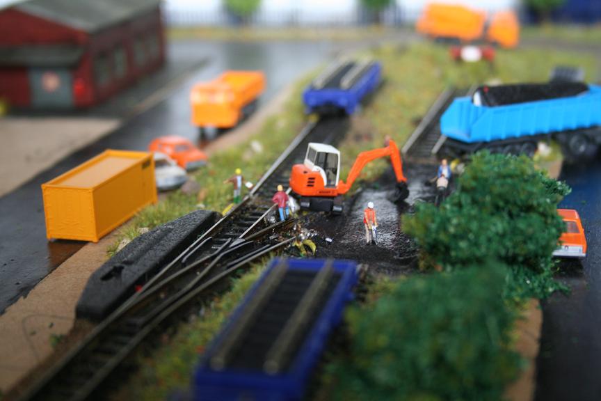

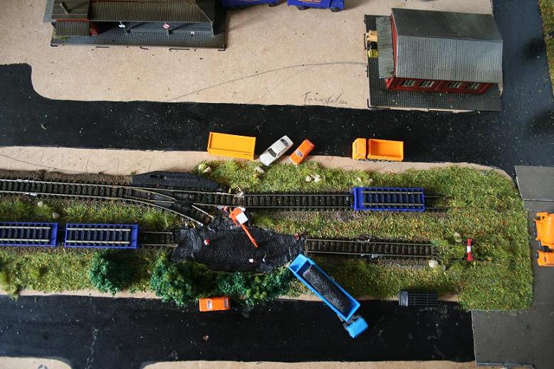

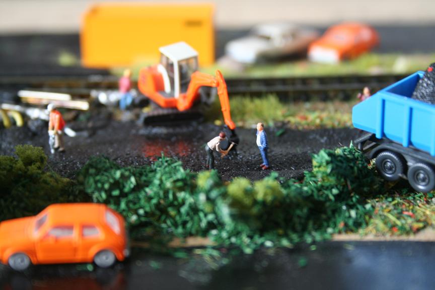

Vandaag zijn de preisertjes in dienst van HORAIL :mrgreen: druk in de weer om een nieuw wissel aan te leggen op het raccordement 5 Eiken. Zowel per spoor als per autoweg zijn grondstoffen aangevoerd. Het beloofd een drukke avond te worden...
Alles staat onder de strakke leiding van de voorman van HORAIL...
IMG_2302 aanleg wissel 5 eiken 4.jpg (70.45 KiB) 5619 keer bekeken
aanleggen nieuwe wissel is handwerk...
IMG_2294 aanleg nieuwe wissel 5 Eiken 1.jpg (75.28 KiB) 5619 keer bekeken
vanaf de werktrein ziet de bouwput er zo uit...
IMG_2297 aanleg nieuwe wissel 5 eiken 2.jpg (70.53 KiB) 5619 keer bekeken
Helikopterview van de bouwput
IMG_2298 helikopterview aanleg wissel.jpg (109.92 KiB) 5619 keer bekeken

Het eindresultaat van het harde werk van de preisertjes. Uiteraard worden morgen de hoopjes ballast weggepoetst door ze. Het raccordement moest uiteraard ook direct bereden worden, zonder problemen werd de nieuwe wissel genomen.
Nu is het de komende dagen wachten op mijn salaris + enkele pakketjes uit Duitsland met nieuwe aanwinsten... :mrgreen:
Eindresultaat vervangen kapotte wissel
