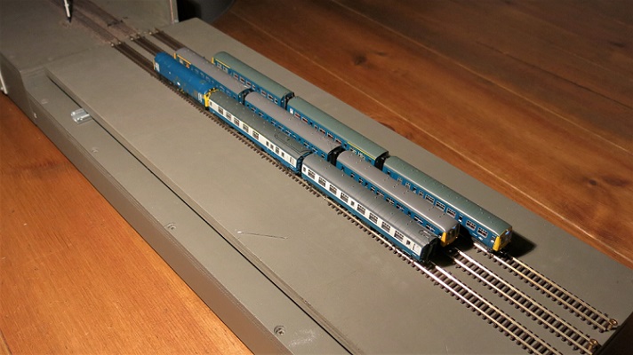

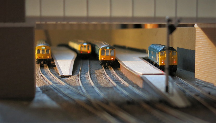

Pff, op de valreep voor de beurs heb ik vanavond het baantje rijdend gekregen (zonder kortsluitingen!) en nog twee sporen van het schaduwstation aangelegd. Nu nog inpakken en verder voorbereiden... en morgen op de beurs maar wat bijslapen ;)

Interessant systeem van je bakken.
Ga het denk ik overnemen voor mijn dochters baan.
Heb in RM een strijkplank baan gezien die ik met haar ga maken.
Met jou systeem heeft ze dubbel zo veel plek.
Wordt denk ik een tram baan. Kan ze er nog wat huisjes op kwijt.

Zo,te lezen heb je blijkbaar wat tegenslag gekend met de wissels , al goed heb je het nog kunnen oplossen voor de beurs . De perrons zien er strak uit met die "betegeling " . Knap werk .
