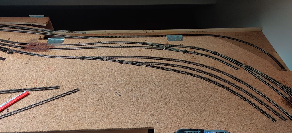

Vandaag een paar vrije uurtjes! Dus de nieuwe wissels en rails gelegd. Het idee is nu om dit gebied verder af te gaan werken qua techniek & scenery. Daarna ga ik verder naar voren werken. Voordeel is namelijk dat ik nu allerlei scenery spullen die ik ga gebruiken voorop de tafel neer kan zetten.
Wat is er nu aangelegd dan?

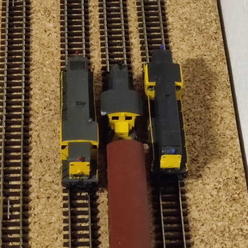

Dit was de situatie tot vanochtend. Enkel de bundel en het omloopspoor richting de van Gend & Loos loods lagen er. Ook is de helling naar het schaduwstation aanwezig. Daar zal ik t.z.t. ook een verslag van tonen.
De 3 opstelsporen welke doodlopen richting de douaneloods zijn aangelegd, inclusief hun wissels...
De sporen stoppen nabij de douaneloods. In werkelijkheid was dat ook zo (zonder boog). Hier stoppen ze voor de modulescheiding. Welke nog los ligt, daarom sluiten de sporen niet netjes aan momenteel...

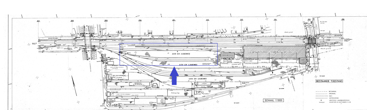

Even een plattegrond waar ik nu bezig ben. Niet alles wordt precies 1:160 uitgevoerd, dan worden sommige sporen enorm lang. De Goederenloods zou dan ook 160 cm worden, iets te groot! In het blauwe kader ben ik nu aan het werk...

Bouwupdate:

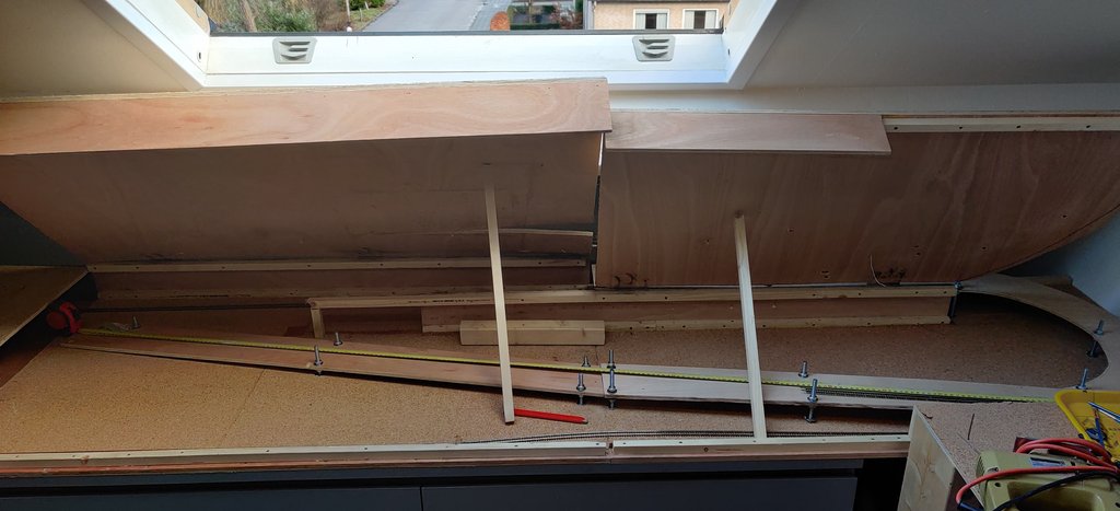

Ha Sjaak, je bent me net voor... Tot vorige week was ik te druk met werken. Inmiddels was ik zo klaar met de zorg en het beleid eromheen (niet alleen corona, maar dat was wel het zetje) dat ik druk aan het solliciteren gegaan ben en met succes, per 1 maart krijg ik ander werk. De timing is wat ongelukkig, aangezien Vera in april uitgerekend is, maar de nieuwe werkgever vond dat geen probleem. Dus ben benieuwd. Qua hobbytijd zit het de komende 3 weken wel snor, ik mocht welgeteld 3 van de 9 (!) overwerkweken opnemen. Met pijn en moeite... Zucht, hoe ik het zolang volgehouden heb, geen idee. Maar goed, genoeg geklaagd, we zijn hier voor de treinenhobby!

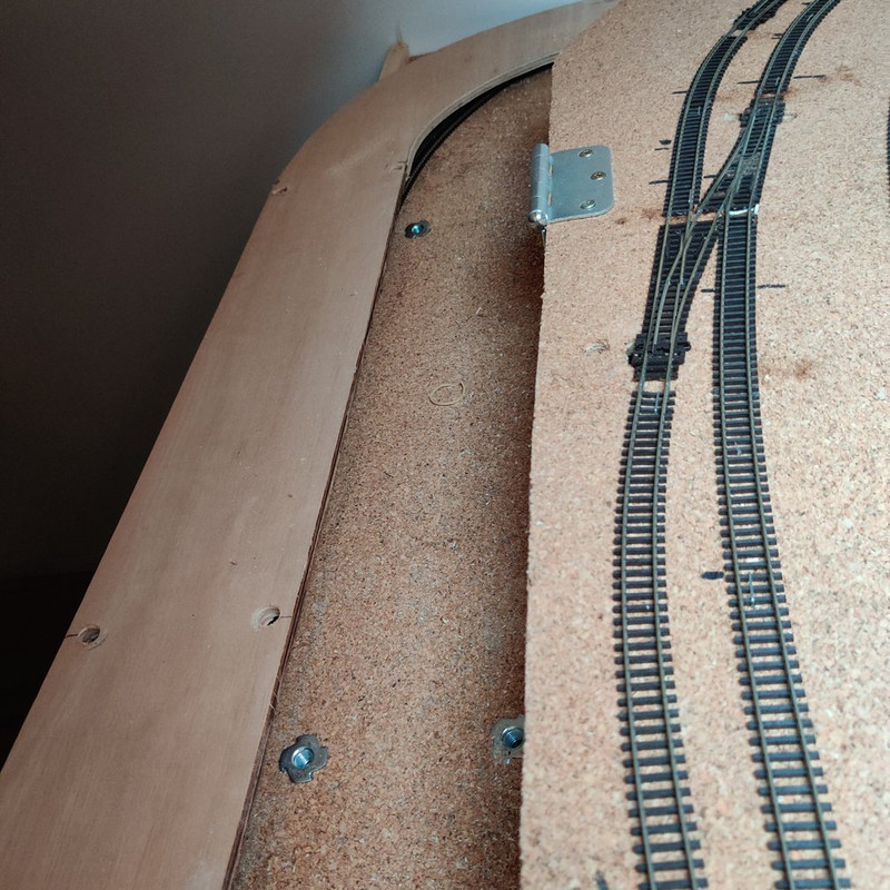

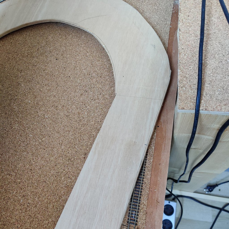

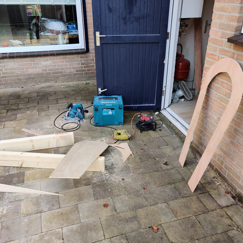

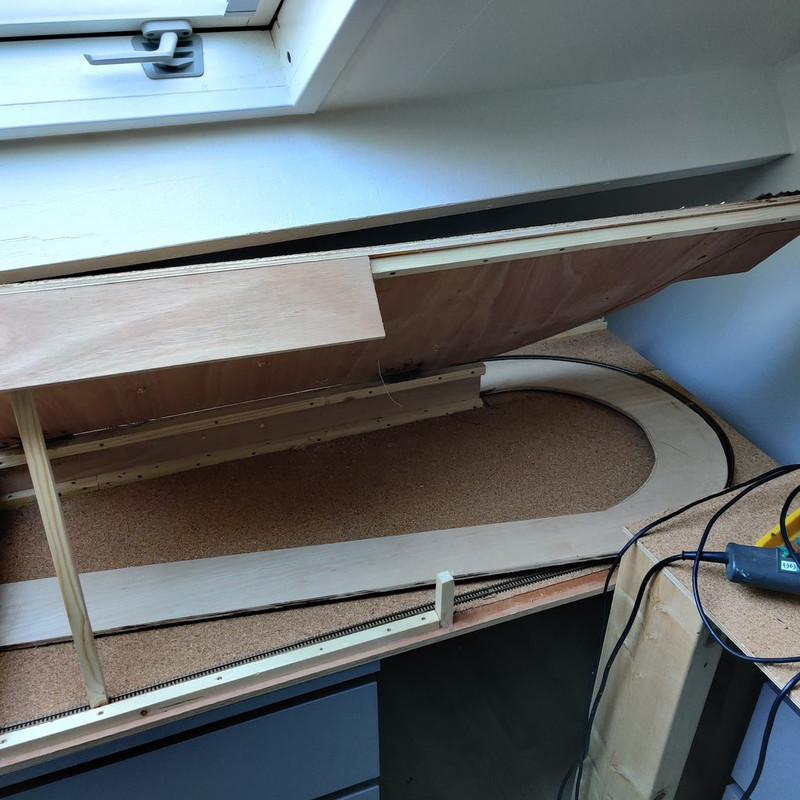

Middagje zaagwerk, de helling voor de verbinding onder Tilburg Goederen door naar het schaduwstation...
De helling ingepast in de baan...
Om de boog zo groot mogelijk te houden (radius >30cm), overlapt hij de onderliggende keerlus van het schaduwstation deels...

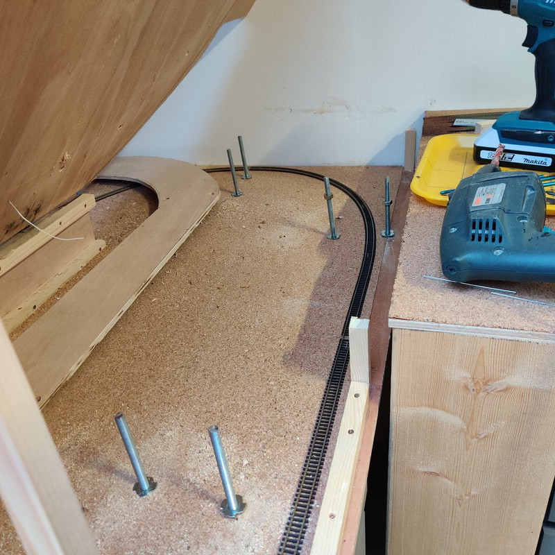

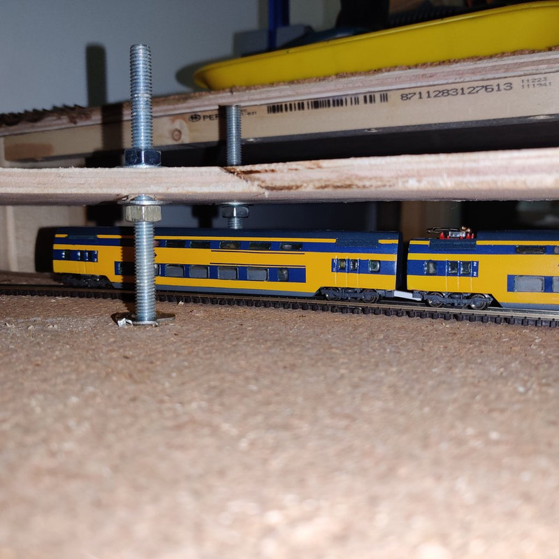

De helling wordt gesteld door middel van draadeinden 8mm. Net als mijn helix. Hier zijn de inslagmoeren te zien waar het draadeind ingezet gaat worden...
De draadeinden op hun plaats. Ze krijgen bovenop nog een 'dop' van een moer en ring, zodat ze ook de bovenliggende plaat extra ondersteunen...

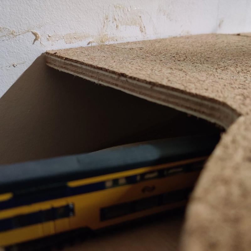

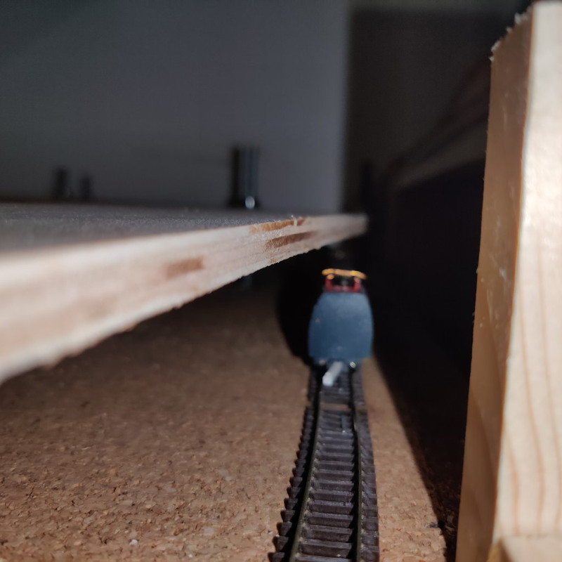

Met de vIRM van TRAWOS testen, dit is mijn hoogste treinstel namelijk...
De onderdoorgang kent genoeg ruimte in elk geval...
Ook het verdwijnpunt kent genoeg ruimte. Straks wel uitzoeken hoe het met bovenleiding werkt. Deze kan niet aan het 'dak' van de tunnel gemaakt worden, ivm het scharnieren, maar dat is voor later...

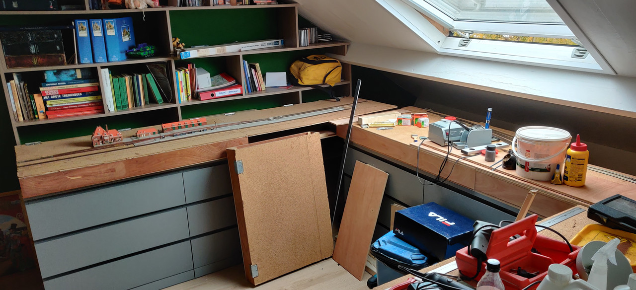

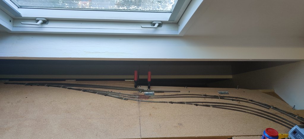

Totaaloverzichtje. Inmiddels hangt het dus vol met draden die ik aan het wegwerken ben...
Bovenop is nu de helling mooi te zien. Ook de sporen van Tilburg Goederen, althans 1/3e ervan. Doel is om dit eerst werkend te krijgen en eventueel al aangekleed. Zo kan ik sparen voor de uitbreidingen...

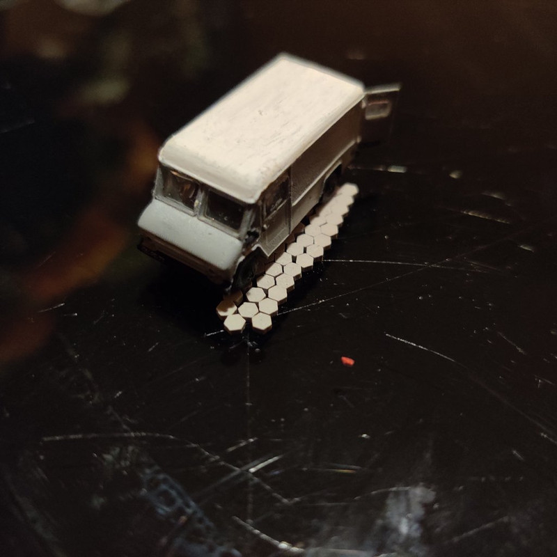

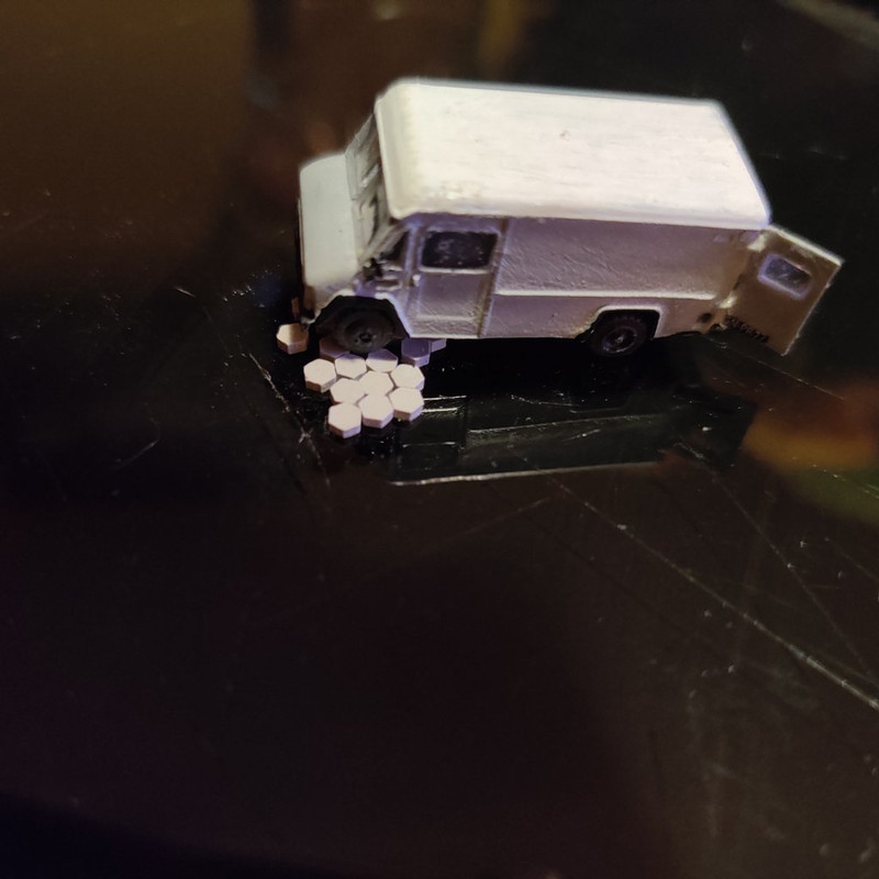

Ondertussen voor de scenery ook een en ander aan het uitzoeken. Er lagen 6 kantige stenen, soort kinderkoppen op Tilburg GE. Bij HUWA.pl vond ik een soort van steentjes die daarop leken. Net als de bekendere Juweela stenen, krijg je deze dus los in een zakje en kun je zelf stratenmaker gaan spelen. Iets wat ik hier probeer om te kijken of het te doen is. De Commer staat erbij voor schaal. Met een pincet en engelengeduld is het best te doen... (ugh)

Ja ik heb ook stoepranden en gehalveerde steentjes erbij, dus kan een gehele straat leggen als het goed is. Maar zover is het nog niet. Eerst maar eens zorgen dat er treinen gaan rijden op Tilburg GE.

Je zou nog op het goederenstation aan de zijde waar de weg over de sporen gaan , in een hoekje de activiteiten van de SSTT kunnen maken , de Boal boemel die er in de jaren 70 tot 1982 waren gevestigd .
Dit is een mooi breekpunt en je kunt dan de ´museum´trein voort laten leven .

Er is het een en ander te vinden op www.mariusbroos.nl , en op het internet zal er ook wat te vinden zijn , misschien ook een tip . De
krupp ,die SSTT kort had , kwam van de VSM , heeft veel weg van de Flschm 81 , misschien een optie om te maken .
De silo op de eerste foto die je ziet stond er heel lang , ik denk dat je een mooie aanknopingspunt hebt om uit te zoeken waar dat precies is , dat is volgens mij ook de plek waar het ijzeren toegangshek was wat naar binnendraaide .

De SSTT stalde haar materieel op de zuidwestelijke uithoek van het emplacement, daar waar je aan het west-eind van de Hazelaarstraat voordelig kon tanken bij Piet van Beurden. De zadeltank-loc NS 8826 is omstreeks 1990 in schaal 1:148 uitgebracht door Graham Farish; zie de database van WilcoV.
