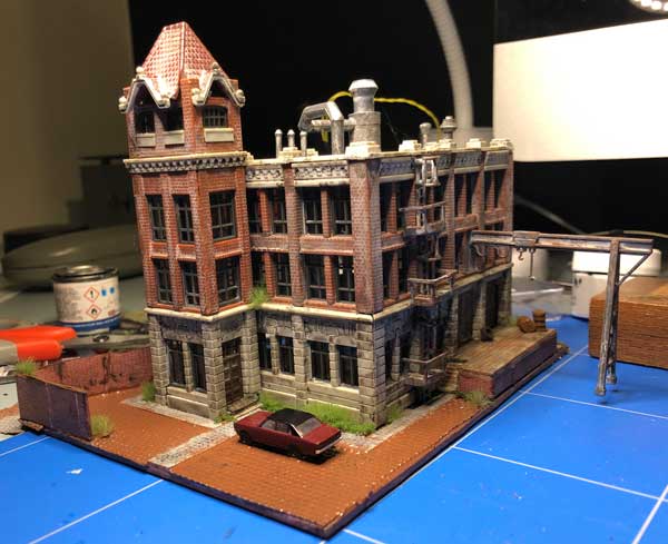

Om de directe omgeving van de oude textiel fabriek te kunnen aankleden heb ik de fabriek op een grondplaat gezet:
Het is dan makkelijker om details aan te brengen,

Heerlijk zo'n vervallen gebouw! Er is niks mooiers dan oude troep, puin en rommel (in 1:160 dan :mrgreen: )
Mooi gedaan. Laat je het zo, of komt er nog graffity, afval rond het gebouw en ingegooide ramen en zo bij?

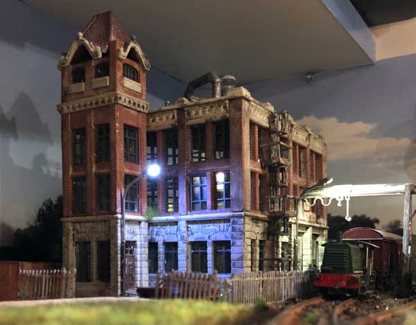

MadSeven schreef: 20 okt 2020 14:51 Prachtig verouderd...kun je daar wat over vertellen? :-)

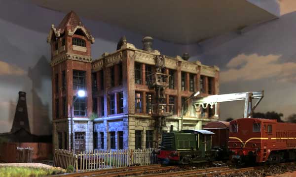

Tja, vertellen over het verouderen...
Het is bij mij vooral veel knoeien met sterk verdunde verf en met de inhoud van het kwasten-reinig potje;
De daken, het houtwerk en bakstenen geef ik meestal en "white wash" om het verweerd te laten lijken.
De bakstenen veeg ik weer af om de voegen naar voren te halen.
De betonnen delen vervuil ik met de inhoud van het potje waar ik mij kwasten in reinig. Dat is dan een soort "black wash" met ook wat gruis dat niet in oplosmiddel voor het reinigingen van de kasten opgelost is.
Metalen delen bewerk ik met een "dry brush" met roest kleur.
Verder wat "dry brush" met wit of vies bruin om wat accenten naar voren te halen.
Kortom: veel kliederen en vegen.
Ik heb ondertussen ook een paar lantarens en een hekwerk toegevoegd.
De plaatjes:

ik vind het AANTREKKELIJK geklieder geeft een realistisch beeld.
knap gedaan
vind alleen de lantaarns een te fel licht geven. het haalt daardoor het mysterieuze ( het oude vervallen gevoel ) weg. das dan weer jammer.
gr jan
neudalhausenstadbahn
Berichten: 5523
Locatie: Arnheim(Niederlande)
Re: Pr8baan in een kast, oude textielfabriek
Die te felle/blauwe verlichting is inderdaad wat jammer maar na wat proefjes met een lakstift simpel op te lossen als je dat wilt. Ik gebruik tot nu toe een oranje lakstift maar dat word bij warm witte leds net wat te rood, koud witte heb ik niet en dus ook niet getest. Een gele lakstift zou mooier kunnen werken maar die heb ik niet dus nog niet kunnen testen. Een zwarte watervaste stift kan van koud wit ook warm wit maken, dat heb ik 10 jaar terug gedaan.
Verder is het een lekker sfeertje zo, groetjes Michiel

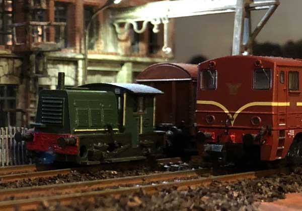

Verdunde acrylverf werkt ook prima. Beginnen met heel licht geel, laten drogen, kijken hoe de kleur en de felheid veranderd. Zo nodig nog een laagje. Heb dat gebruikt voor de stationsverlichting dat ook net iets te wit en te fel was aanvankelijk.
Het sikje is mooi.

Bedankt voor jullie reacties en commentaar. Die led lantarens daar moet ik iets aan doen.

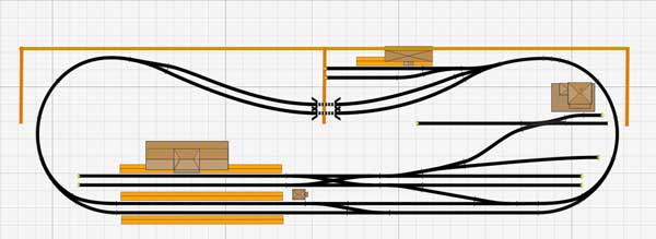

Bij deze een update van mijn baanplan 180 x 50 in de kast:
pr8railplanmei2020 compleetkopie.jpg (59.01 KiB) 8741 keer bekeken
De oude textielfabriek staat rechts boven de korte opstelsporen,

lijkt mij een goed gekozen plek.
rechts achterin in een wat donkere hoek als ik me de baan goed voor de geest haal en kan daar inderdaad een beetje oud en vervallen en mysterieus een plek vinden met de uitstraling die jij zoekt.
succes met verdere invulling van jouw baan.

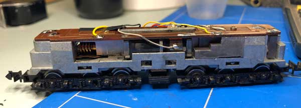

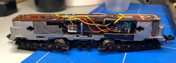

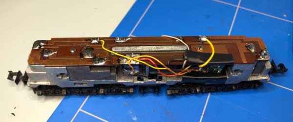

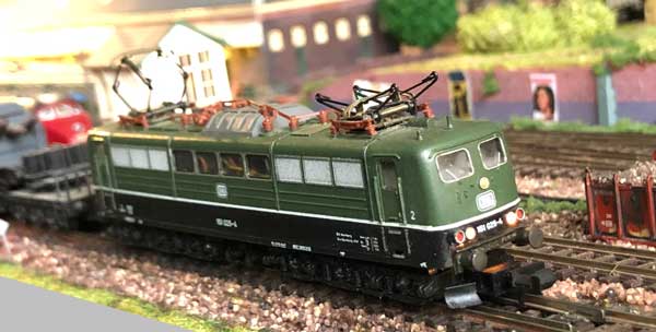

BenQ schreef: 21 nov 2020 14:02 Gerard,
Welk merk is de Br151, ben zelf met een Minitrix bezig.
Kan je een foto plaatsen van de loc zonder kap, alvast bedankt.
Dit mag ook in je eigen draadje.
bij deze:
z21, iTrain, Mac Mini M2 Pro
pr8 baan
Gerard,
Ik heb dezelfde, dacht door gat te maken in het board en daar de decoder in te stoppen.
Jij hebt een stuk van de vulling verwijdert en daar de decoder ingestopt.
Dit lijkt mij beter.

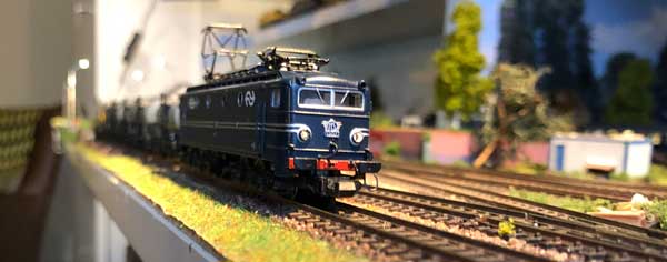

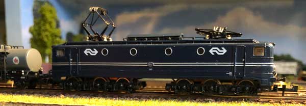

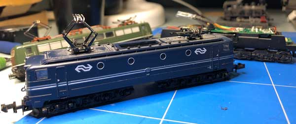

Ik heb er genoeg van:
De NS 1300 van Startrain blijft maar problemen geven:
- ontsporen op wissels
- verliezen van de sleep
- kortsluiting op Peco wissels
- etc.
Dus nu besloten om de, toch wel mooie, kap te voorzien van een ander onderstel.
Daarvoor ga ik mijn "sloop" Br 151 van Minitix, die ik in https://www.n-spoorforum.nl/viewtopic.p ... 48#p233648 heb laten zien, opofferen.
De kap van de NS 1300 past precies op het chassis van deze Br 151. Met wat vijlwerk passen de losse schort beplatingen, van de NS 1300 kap, ook weer.
Van de draaistellen van de Br 151 moeten de sneeuwschuivers afgeknipt worden.
Resultaat is een perfect rijdende NS 1300;
- De scheenplaten van de draaistellen zijn niet helemaal juist maar ik zou de scheenplaten van de Startrain draaistellen nog kunnen overzetten,
- Ik heb nu geen sluitlichten meer, maar ook die zijn nog wel later in te bouwen,
- De koppeling schacht steekt wat verder uit,
- En de lok maakt nu wat meer geluid; het typische Minitrix gerammel,
Maar dit kan me voorlopig nog niet boeien. De lok rijdt en daar gaat het me om.
Ik heb nu wel een Br 151 kap over en een hoop startrain onderdelen.

Slimme set om het zo op te lossen en zo'n Br151 kap is altijd wel bruikbaar voor een statische lok voor op een diorama of als energie leverancier op een opstelterrein ;) :idea:
Groetjes Michiel
matsinger
Berichten: 545
Lid geworden op: 28 jul 2010 20:21
Re: Pr8baan in een kast. Ik ben het zat; NS 1300 Startrain
Bericht door matsinger »
Dappere oplossing Gerard. Soms ben je het beu.
Maar ze rijdt nu... :lol:

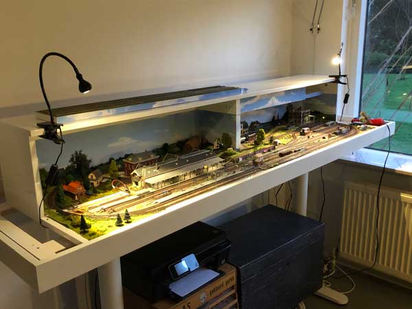

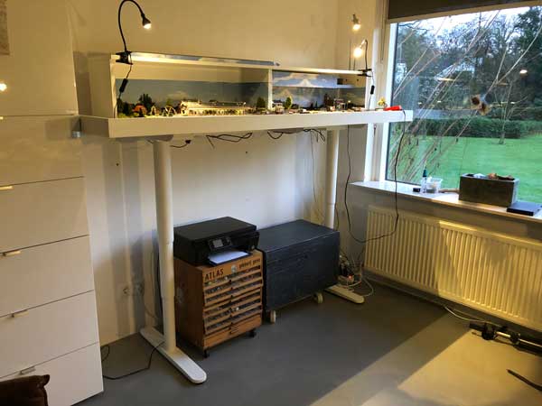

Ik ga mijn treinbaan uit de IKEA kast halen waarin ik deze gebouwd heb.
Dit ga ik doen omdat ik mijn baan wil vergroten, om meer treinen tegelijk te kunnen laten rijden en uiteindelijke (gedeeltelijk) automatisch.
Daarvoor heb ik meer ruimte nodig en moet ik ook bedrading en servo's onder de baan kunnen plaatsen.
Vanwege mijn slechte knieën kan ik niet onder een tafel kruipen en daarom ga ik mijn baan verder bouwen op een onderstel van een zit-sta tafel van dezelfde Zweedse familie, die elektrisch op en neer kan gaan. Zo kan ik, zittend op een stoel, onder de baan knutselen.
De baan in een lage stand:
en in de hoogste stand:
De kastjes onder de tafel kan ik wegrijden. De tafel kan in principe nog lager maar dat wordt hier beperkt door de vensterbank van het raam.
De baan zit nog in de kast op de zit-sta tafel op een frame die ik daarvoor gemaakt heb. De kast zal ik er omheen weghalen en de achterplaat vernieuwen. Eerst ga ik de servo- en wisseldecoders onder het tafelblad plaatsen.

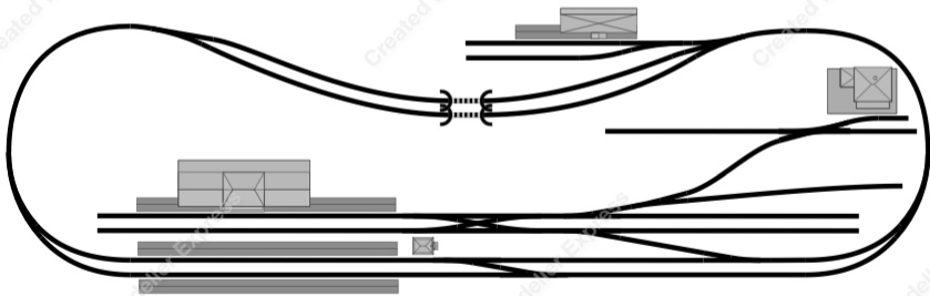

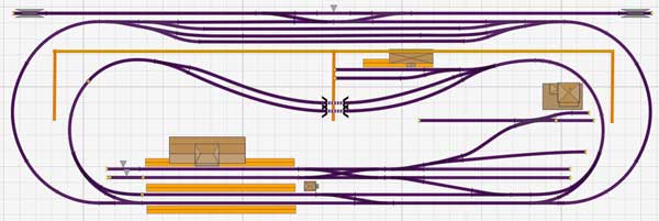

Dit is de baan nu:
Dit wordt de baan in de toekomst:
Achter de achterwand, van wat nu nog de kast is, komt een klein schaduwstation met de mogelijkheid tot "kop-maken"
ik hoef me dus voorlopig niet te vervelen !!!

Wat een geniale oplossing deze verstelbare tafel Gerard. ;)
Groet Pierre.
V.Prins
Berichten: 64
Lid geworden op: 26 sep 2010 10:51
Locatie: Zaandam
Re: Pr8baan in een kast; Gaat uit de kast !!!!
Bericht door V.Prins »
Dat is inderdaad een héle mooie oplossing zo!

Gerard dat is een leuke uitbreiding van je baan.
Tevens heb ik een vraag met welke wissel decoders ga je gebruiken en welk programma ga je gebruiken voor het automatisch rijden.
Gr Wim
erik-n-fan
Berichten: 1143
Locatie: A'dam
Bericht door erik-n-fan »
Mooie uitbreiding! Ik vraag me af of dat kop-maken in het schaduwstation fijn gaat werken icm de eventuele mindere betrouwbaarheid door alle benodigde wissels.
Kun je dat hele proces goed zien/ ingrijpen waar nodig? Zo ja; dan zou ik overwegen om het geen schaduwstation te maken maar een emplacement met wat basis scenery.
