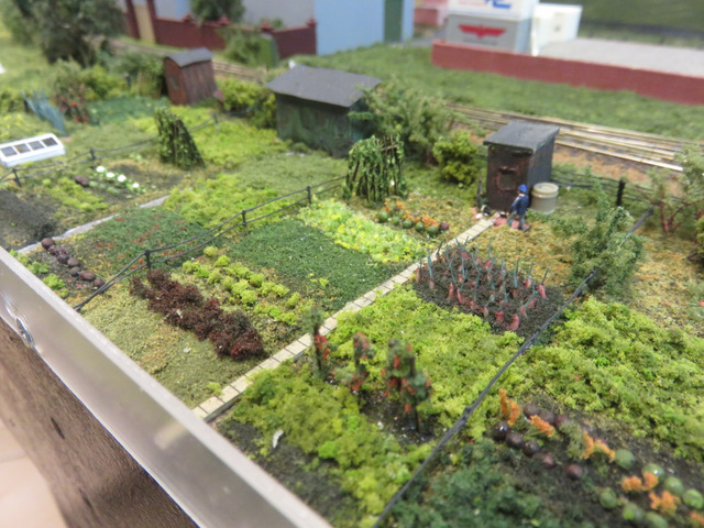

Ik vind je tuintjes geweldig geworden. Echt een aanvulling op je baan. ;)

Dank jullie allemaal voor je lof en commentaar.
Toen ik schreef dat Valkenburg dit jaar niets meer werd, vond ik toch dat dat niet perse waar hoefde te zijn. Dus heb ik een (nog niet kloppende) tekening ruw in elkaar gezet. Dat geeft toch een idee hoe het er straks uit gaat zien op het perron,

De rode bieten zijn inderdaad nog uit mijn hoofd gekomen. Ik vind vooral de kleur goed getroffen:
Zolang ik bezig ben met deze module denk ik dat er nog wel wat groen gaat veranderen. Komkommers en meloenen heb ik ook nog niet....

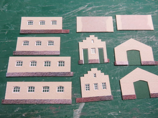

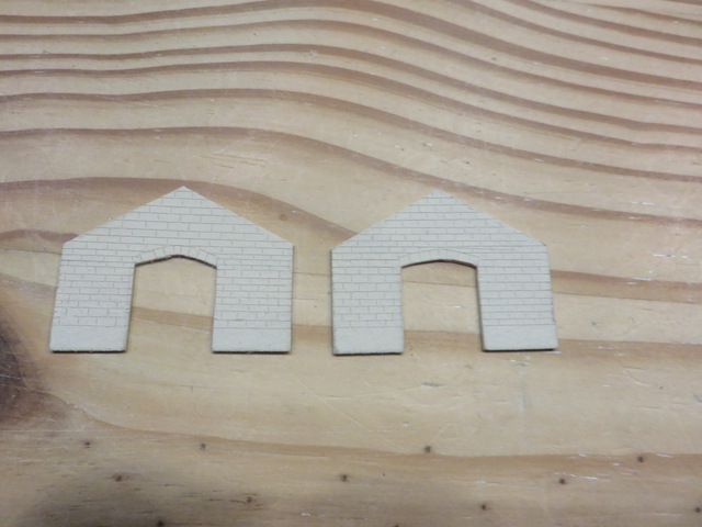

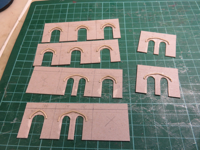

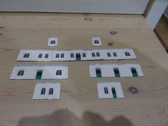

Intussen ben ik begonnen met het bijgebouw van Station Valkenburg, dat ik ook op schaal nabouw. Ik heb bedacht dat ik dat gebouwtje kan gebruiken om te proberen te komen tot een realistische weergave van kalkzandsteen (die men hier mergel noemt, maar het niet is), zodat ik die ervaring bij het echte gebouw kan gebruiken. De gedachte is rechtsreeks op het karton te schilderen en daarna de voegen in te krassen. Hopelijk blijft er iets geloofwaardigs over.
De kopkanten heb ik als eerste geprobeerd. Het kost weinig moeite om daar nieuwe van te maken. Maar ik vind de kleur eigenlijk wat te flets, dus dat wordt later nog aangepast:
Zo zien de wandjes er ruw uit:
Ik ben niet ontevreden over het resultaat van het inkrassen. De steenlagen zijn behoorlijk verschillend, dus dat maakt het makkelijk bij handwerk. Ik begin te twijfelen aan het gebruik van 3D-technieken....
Wordt dus vervolgd.

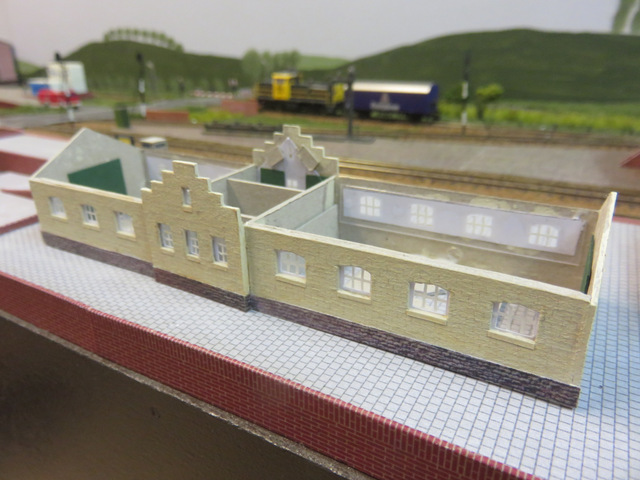

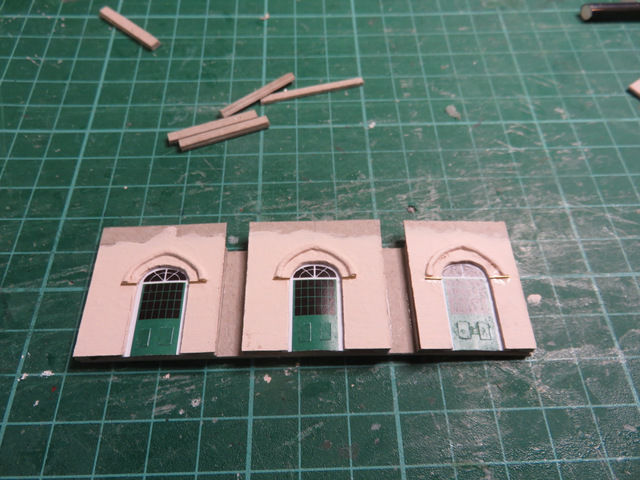

Na een keer met waterverf iets bijkleuren en het maken van de raampjes met strookjes etikettenpapier zien de wanden er zo uit:
Onderin heb ik met karton een bevestigingsstrookje gelijmd, zodat twee ingedraaide schroeven het modelletje op zijn plaats gaan houden:
En de structuur van het karton na beschildering en inkrassen vind ik alleszins bevredigend:

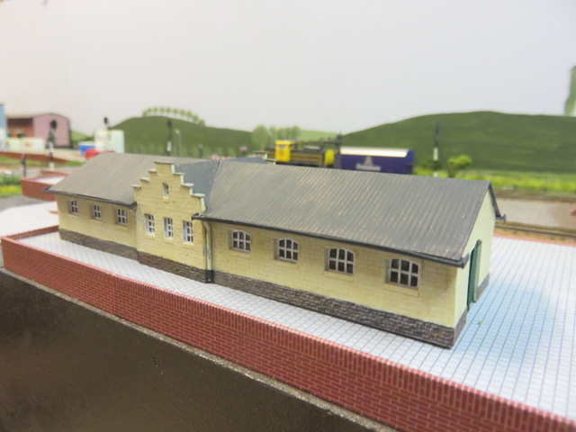

En zo ziet hij er helemaal gereed uit: nog twee behandelingen met waterverf, dakgoten, afvoeren, afdekkingen voor de trapgevels en natuurlijk wat weathering op het dak en daarna alles met Talens 050 verzegeld:
En nog even van de andere kant:
Ik vind de structuur van het karton zo mooi, dat ik ga proberen het station op dezelfde manier te maken. Over de torentjes ben ik nog niet zeker, maar terwijl ik de schaaltekeningen maak, heb ik tijd genoeg om wat te experimenteren.

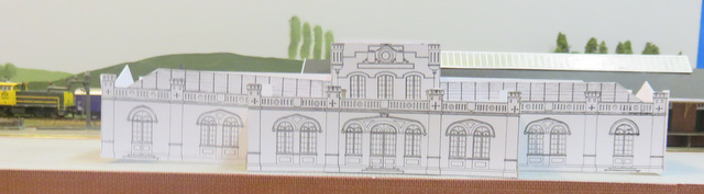

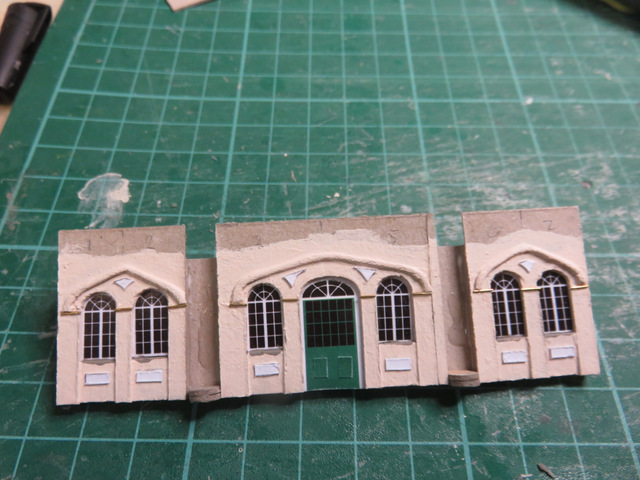

Bij Station Valkenburg begin ik bij het centrale gebouw. Dat deel is, zonder de vestibules maar met 1/3 van de vleugels, als eerste gebouwd. Ik vond het logisch om op dezelfde manier te beginnen. De tekening van de wanden en de ruwe uitsnijding ervan zien er zo uit:
De kleur is wat te licht, maar wegens mijn al diverse keren genoemde onuitroeibaar romantische inslag, heb ik besloten die zo te laten, net alsof het een mooie zomerdag is, en de wanden net schoongemaakt. Misschien dat toch een onverlaat ergens de initialen AM ergens heeft ingekrast, sommige dingen hou je niet tegen. De dader zal ik straffen....

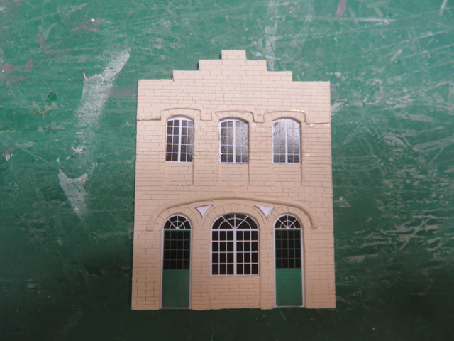

Door het maken van de tekening werd ik nog meer gealarmeerd door de vele bogen en boogjes die ik moest namaken, en liefst ook nog een beetje identiek. Dus maakte ik mallen en vond zowaar een touwtje dat ik kon gebruiken om de zware wenkbrauwen (accolades?) boven de grote ramen te maken:
Na nog wat gekras, geknutsel en het maken van de raampartijen met de PC zag de hoofdingang aan de perronzijde er zo uit:
In de volgende bijdrage zie je het hoofdgebouw compleet, wordt vervolgd dus,

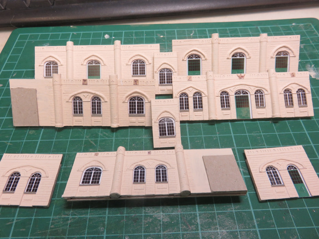

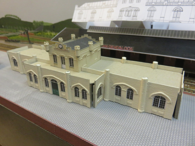

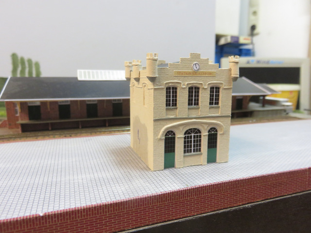

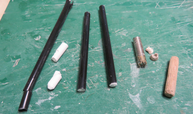

Een van de dingen waar ik 's morgens nog wel eens mee wakker werd, was het namaken van de vele torentjes. Dat was eigenlijk ook de reden om aan 3D-technieken te denken. De reden dat ik desondanks toch vast bleef hangen op station Valkenburg, was dat ik dikke rietjes vond met de precieze diameter van zo'n torentje, hoewel er een beetje verschil lijkt te zitten tussen de diameter van de torentjes van het hoofdgebouw en die van de rest van het gebouw. In principe leek me het dus te doen. Ik plakte er nog een stukje papier omheen en daarmee leek het wel te lukken. Maar helemaal rond? Dat geeft aan de aansluiting natuurlijk gedoe. En schilderen van een zacht plastic rietje is ook niet al te stootvast. Dus moest ik wat experimenteren.
Op de volgende foto zie je een opengeknipt rietje dat ik met alabastine had gevuld. Je ziet een paar stukjes ernaast liggen. Ik heb ook geprobeerd datzelfde te doen met een mengsel van zaagsel en houtlijm, maar dat werd niets. Dan zou het sterker zijn en makkelijker te bewerken, leek me.
Maar de pijpjes alabastine bleken goed bewerkbaar en vielen niet direct uit elkaar. Ook had ik nog gedacht aan het gebruik van deuvels (gladgevijld natuurlijk).
De kantelen waren een geval apart. Met een diameter van 5mm en 8 kantelen, zag ik erg op tegen het vastlijmen van nauwelijks te hanteren stukjes materiaal van 2mm hoog en 1-2mm breed en die ook nog een beetje redelijk op maat te kunnen snijden. Dus heb ik eerst nog een poging gewaagd met een stuk draadeinde en daar op een kopkant 4 zaagsneden in geflext. Om dat heel precies te kunnen doen heb je natuurlijk speciaal gereedschap nodig, dus dat was al een probleem, maar er waren vervolgproblemen te verwachten (vijlen van de onderkant bijvoorbeeld). Ook heb ik nog geprobeerd een malletje te maken (niet op de foto), om in alabastine te kunnen afdrukken. Ook dat werd niets.
Nadat het een weekje in de week had gestaan, werd het eergisteren toch gewoon op maat snijden van stukjes plastic, die ik op een stukje karton uit de perforator (5,5mm) had geplakt. En inderdaad, dat werd niet perfect, dat had ik goed ingeschat. Met kartonnen kantelen lukte dat niet, dat viel gelijk uit elkaar. Styreen van evergreen had ik niet in de juiste maat, en dus werd het een stukje afvalplastic waar ik een strookje van 2mm van sneed en onder een hoek stukjes van 1-2 mm van sneed.
De voorwand is trouwens ook typisch handwerk. De beide stukjes muur bij het raam zijn duidelijk verschillend, hoewel ik het pas opmerkte toen ik bezig was de voegen in te krassen. Uit ervaring weet ik dat je dat later nooit meer ziet, dus liet ik het zo. Uit een kopie van de tekening sneed ik nog twee stukjes onder de grote wenkbrauw:
Bij het in elkaar zetten heb ik kleine stukjes karton in de hoeken geplakt. Bij het plafond deed ik hetzelfde, zodat het dak precies op de goede hoogte kwam voor de dakgoten. Daaroverheen kwam nog een stukje dun karton, in zwart. In 1853 lag er lood op, nu is het geteerd. Je ziet vrijwel geen banen. Met de eerste poging van een naambord zag het er zo uit:
Maar de torentjes stonden nog niet recht en de verf moest feitelijk zorgen dat de kantelen een beetje stevig stonden, anders kantelen ze zomaar om. Na nog wat aanvullingen als wapens, een nieuwe klok, randen langs het dak en met verf dichtlakken van de kieren bij de torentjes ziet het er zo uit:
Het is niet groter dan 4,5 x 5 cm. Het vervolg gaat vast langer op zich laten wachten, want er gaan stemmen op (niet die van mij!) om eindelijk de dia's eens te gaan inscannen....

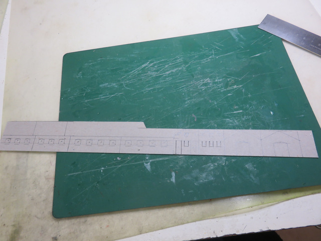

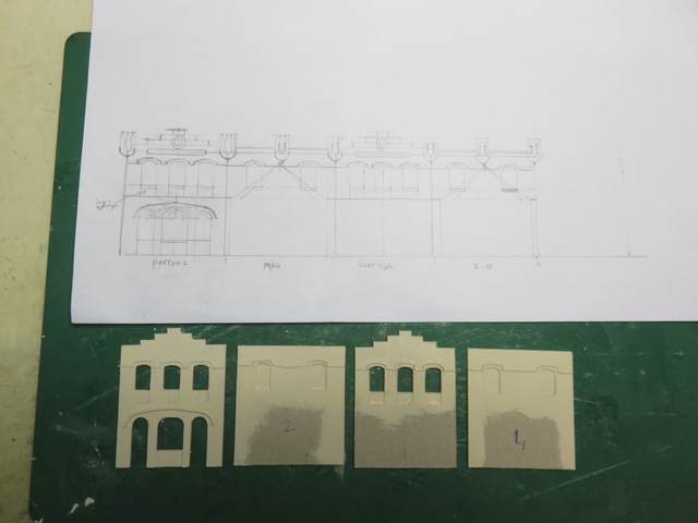

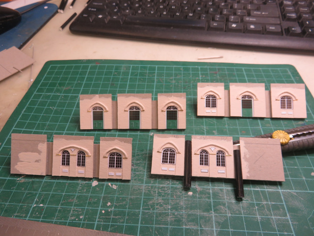

Intussen was ik druk met de tekening en die overbrengen op het ruwe karton:
De volgende stap was het uitsnijden:
En dan de raampartijen eruit snijden. Omdat ik de onderkanten nog nodig had voor de terugvallende muren, heb ik ze genummerd. Door handwerk zijn ze anders nooit meer passend:
De 'wenkbrauwen' lieten zich met het touw en de bureaulijm weer heel realistisch vormen. Tenminste, dat vind ik:
Er volgt binnenkort meer, want het is nog niet klaar,

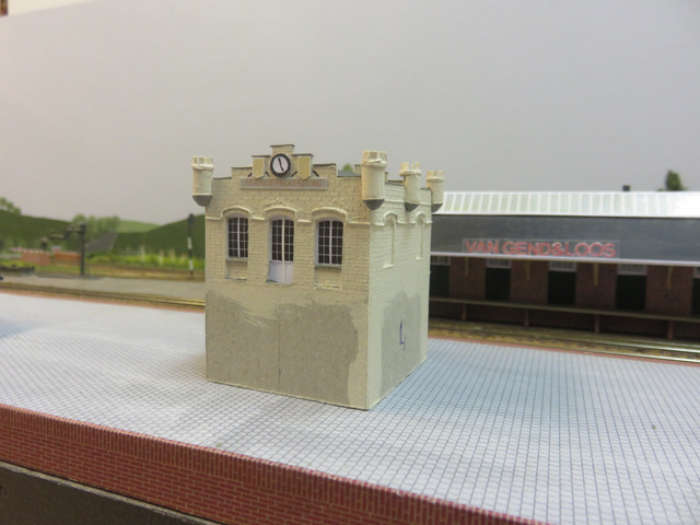

Een groot probleem is het om alle onderdelen helemaal loodrecht en precies op 1 lijn te houden. Een kleine afwijking gaat al leiden tot kieren. Maar hoe nauwkeurig ik ook werk, altijd moet ik wel ergens wat bijsnijden.
De onderkant van de torentjes wordt gevormd door twee laagjes karton uit de perforator. Daardoor ontstaat vanzelf een extra reliëf aan de onderkant. Hier zie je de frontpartij van de vestibule, waar ik aanvankelijk rechts een stukje aanzette om hem symmetrisch te maken:
Op de torentjes moest ik ook voegen inkrassen, waardoor af en toe de verf loskwam. Met wat aanstippen zette ik die weer vast. Door het schilderen liepen de kieren naast de torens dicht, maar de lijn waar ik 2mm muur aanzette bleef zichtbaar (zie foto). Een dag later haalde ik dit stuk weer uit elkaar en sneed aan beide kanten iets af (dus het bleef wel symmetrisch), waardoor de zijmuren van de vestibule net binnen de torentjes van het hoofdgebouw vallen, zoals de bedoeling was. Soms hangt alles van 1 of 2 mm af en dat zie ik vaak pas als ik het gebouwd heb...
Nog altijd niet klaar, dus wordt vervolgd,
Laatst gewijzigd door athmulder op 27 jan 2021 20:01, 1 keer totaal gewijzigd.

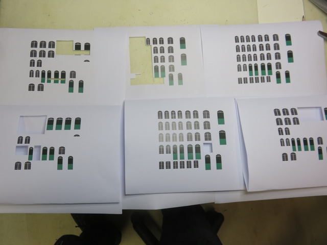

Het maken van de raampjes is eigenlijk heel eenvoudig, hoewel bewerkelijk. Ik maak Paint-tekeningen van de ramen, waarbij ik ervoor zorg dat het minstens per raam om 40x60 pixels gaat (soms bewust oneven!), want anders kun je geen tussenraampjes maken. Meestal maak ik eerst op papier even een tekening van de meest voorkomende ramen en zet die dan is de paint-tekening. Die voeg ik dan in een Word-file in en dan kan ik de tekening kleiner maken, net zolang tot de (meeste) raampjes passen. Maar omdat ik ook ongeduldig ben, ben ik ook altijd wel een stel raampjes en/of deuren vergeten, of ze passen gewoon niet omdat het handwerk is. Ook deze keer dacht ik dat ik wel met 1 print uit zou komen, maar het werden er 6, met allerlei wijzigingen, waar af en toe iets bruikbaar van was, gezien de gaatjes! Zo slecht ken ik mezelf blijkbaar nog altijd, ook al loopt het altijd zo af. Milieuvriendelijk is anders. O ja, ik print met een laserprinter. Het zwarte glas glimt dan mooi en de kleuren blijven ongerept, i.t.t. inktjet.
Op de laatste foto (van afgelopen zaterdag) zie je dat ik plotseling tot de ontdekking kwam dat ik geen plan had om de wandjes in elkaar te zetten. De onderkant wil ik openhouden, dus alles moet uiteindelijk aan het plafond worden vastgezet. Maar dat moet ik pas doen als ik het niet nog eens uit elkaar moet halen, dus dat vergt het uiterste van mijn geduld.
Maar, zoals je ziet, het is op de foto nog altijd niet af, nog lange niet, mag ik wel zeggen. Wordt vervolgd dus,

Op de volgende foto zie je dat het 'herstel' van de voorzijde van de vestibule een barstje heeft opgeleverd:
Ik heb er lang over nagedacht hoe ik de reliëfs bij de balustrade vorm moest geven, maar na een experiment besloot ik dat ik het van een laagje papier moest maken, waaruit de openingen waren uitgesneden. De ene kant was in de juiste kleur geschilderd, de andere kant met verdunde houtlijm versterkt, zodat ik goed scherp kon snijden. De 'streepjes' waren gewoon potloodstreepjes, die ik zo goed mogelijk uitsneed.
Ook de kruisen werden op die manier uitgesneden. Na een aantal uren zag het er zo uit, net een ponskaart:
Ook de vensterbanken werden nog geplaatst, en uit een foto van de voorzijde werden de wapens gesneden. Met de sierlijsten zien de wanden er nu zo uit:
