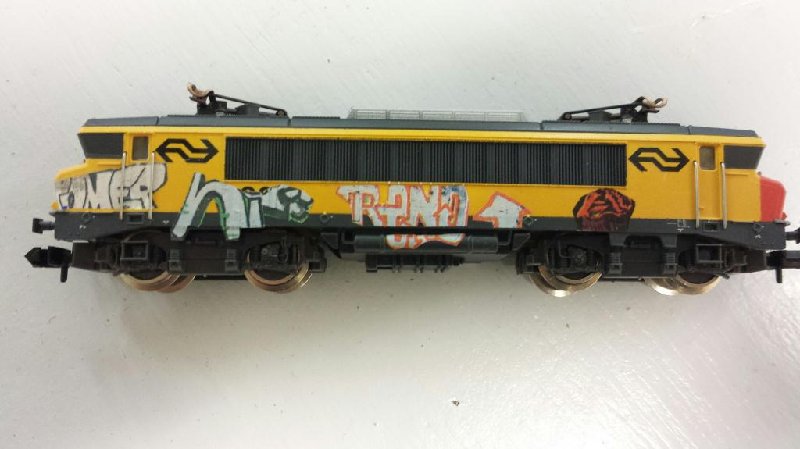

Haha wie weet :D Volgens mij voerde de NS op dat moment actie. Waartegen weet ik helaas niet.
Grz, Mike
Berichten: 4735
Re: Mijn zelfbouw locomotieven, wagons en rijtuigen
Bloed zie je er helaas maar al te goed op :? Echter was het volgens mij een zichtbaarheidstest. Heb er weleens wat over gelezen. Zal eens zoeken of ik het nog kan vinden.
Mikey aan wat voor prijs zat je te denken voor de verkoop?

Ik heb de rede inmiddels al gevonden:
Al jaren bestond in Amsterdam de Bloedneus-tram maar een Bloedneus-locomotief kenden we voor 2001 nog niet... De 1601 "Amsterdam" was een tijd de vaste loc voor de "Vliegende Ploeg" (Vliplo) in de Westhaven. Zij wilden hun loc wat beter herkenbaar maken en gaven hem aan 1 zijde een rode neus. Blijkbaar was men het daar in "Utrecht" niet mee eens want de Bloedneus werd al heel snel weer gestelpt..., Westhaven, 07-03-2001. Het dienstgebouw op de achtergrond is in mei 2012 gesloopt.
De loc moet eerst nog af gemaakt worden ;) De verkoop zal dan na Houten worden, dan heb ik namelijk de airco kasten.
Ik heb zelf nog geen bedrag in gedachte... Ik zat eerste instantie te denken aan een MP verkoop met bieden.

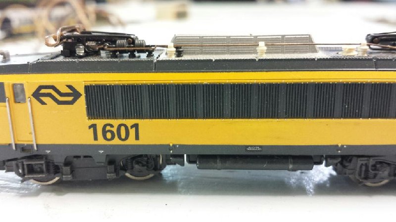

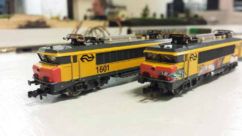

Maar mochten er meerdere mensen een donor 1601 kunnen aanleveren, wil ik misschien nog wel overwegen om er meer te maken.
Uiteraard dan wel tegen een kleine vergoeding voor de tijd en klein materiaal wat ik er in steek.

Airco kasten? Die zitten er niet op. Het ziet er goed uit zo alleen staat het nummer nog in het midden. ;)
mikey
Berichten: 1001
Locatie: Gouda
Bericht door mikey »

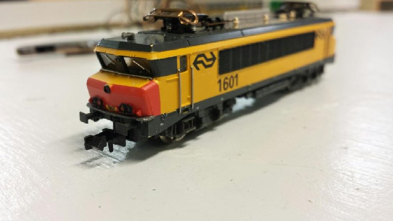

Kijk maar op de 1e foto. Daar zit wel degelijk een kast op de kop ;)
Enne.... nummertjes.... valt mij nu inderdaad ook op.
Mss ook maar aanpassen. Daar ga ik nog even over nadenken.
Grz, Mike
Berichten: 1791
Al kijk ik 100 jaar naar die foto, ik zie geen airco kast want die zit er niet op. Wel een kast voor de typhoon maar die is veel kleiner en zit inderdaad niet op de Fleischmann 1601. Voor je een grote kast op de locs gaat zetten wat niet nodig is bij deze versie. ;)
Paul_DMV
Berichten: 770
Bericht door Paul_DMV »
klopt is geen airco kast maar thypoon kast. Fleischmann heeft deze als reserve onderdeel, want hij zat op de cargo versie die ze later nog hebben uitgebracht. ik had ze toen los gekocht om er op te zetten, heb later alle fleischmanns verkocht en minitrix locs voor terug gekocht.
maar ik zou nog wel even de trede plank zilvergrijs maken en de voorkant van de frontverlichting donker grijs maken. op de achterkant donker grijs met zilvergrijze ringen. Wordt hij een stuk mooier van.

Dat verklaard een hoop. De trede en lampringen stonden al op de agenda. Deze worden nog geverfd.

1601 nummertjes zijn besteld ;) Deze ga ik wel verplaatsen. Op de plaatsen waar de schilden horen, ga ik graffiti aanbrengen :twisted:

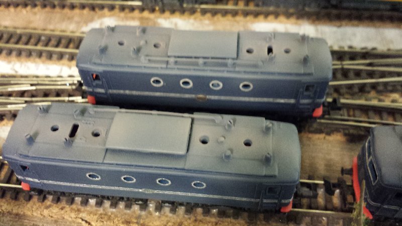

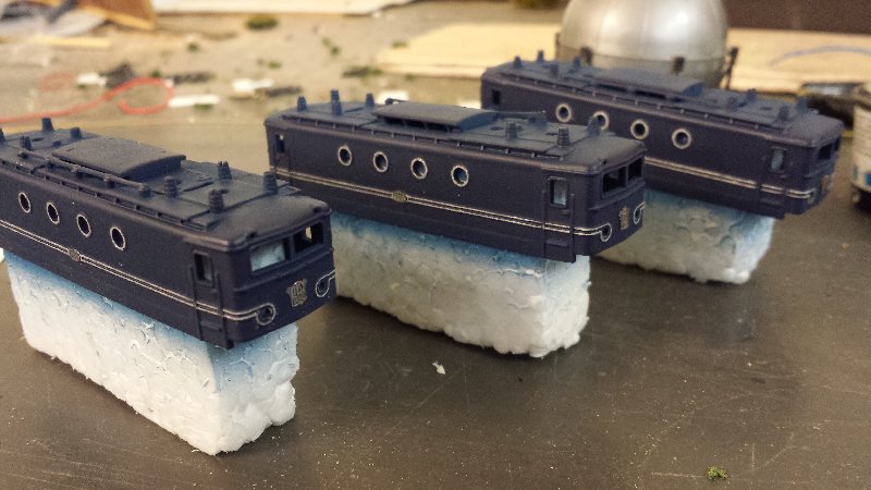

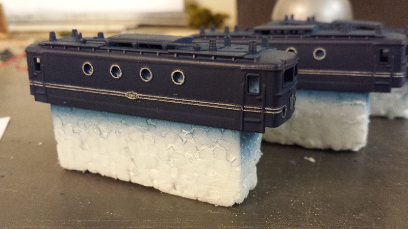

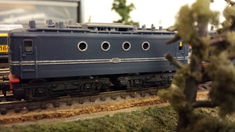

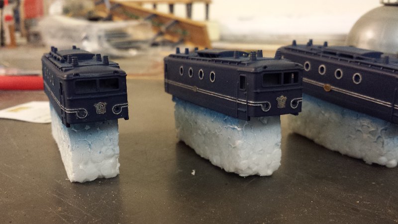

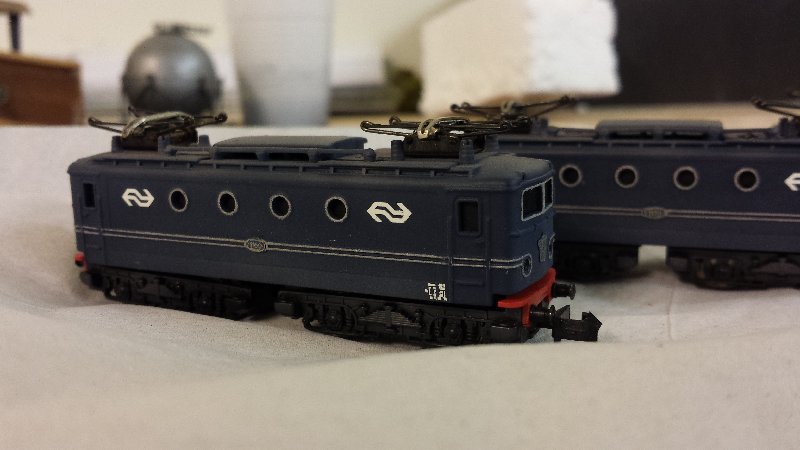

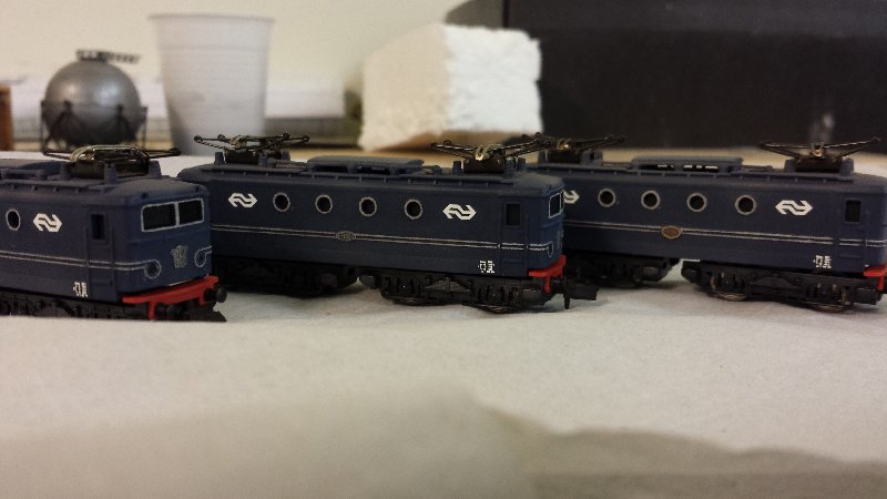

Wel ben ik weer wat verder gegaan aan mijn 1100 kapjes.
Vorige week heb ik ze opnieuw blauw gespoten en vandaag heb ik de lijnen gezet en de schildjes opgeplakt.
Voor diegene die willen weten hoe ik de lijnen er op heb gekregen... dit heb ik met een gummetje gedaan. Hier een dun strookje van af snijden en dan vervolgens met heeeeeel weinig verf er op stempelen. Laagje voor laagje.
Zie hieronder het resultaat.
Even voor de beeldvorming heb ik de kapjes op de onderstellen gezet.
Nu moet alleen nog maar het volgende gedaan worden aan deze locs:
-Rode bufferbalken opnieuw rood verven (is nu nog een beetje plastic look)
-Vignetten en opschriften plakken
-Dak flink vervuilen en de zijkanten zeer licht vervuilen
-Blanke lak spuiten
2 avonden zou wel moeten lukken :?
Laatst gewijzigd door mikey op 04 feb 2020 04:38, 1 keer totaal gewijzigd.
Grz, Mike

En soms vergeet je wel eens wat..... de raamlijsten aan de voor en achterzijde :?
Deze heb ik nu ook netjes zilver kleurig gemaakt.
Ik kan weer een paar punten van het lijstje afstrepen.
-De rode bufferbalken zijn opnieuw rood gespoten. De plastic look is nu weg.
Helaas ben ik niet helemaal tevreden met de kleur. Het is te licht uitgevallen. Waarschijnlijk spuit ik deze nog een keer over in een donkere tint.
-De kapjes zijn nu ook vervuild met de airbrush. Op de foto's lijkt het wat licht van kleur, maar daadwerkelijk zijn ze wat donkerder en ik ben zeer tevreden met het resultaat van het weatheren. De laatste 3 foto's lijken de kleuren het meest op de werkelijkheid.

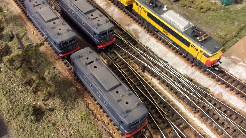

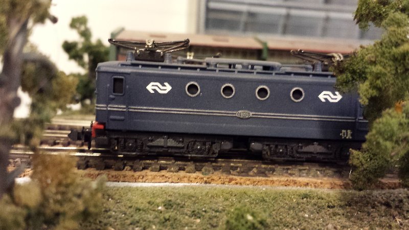

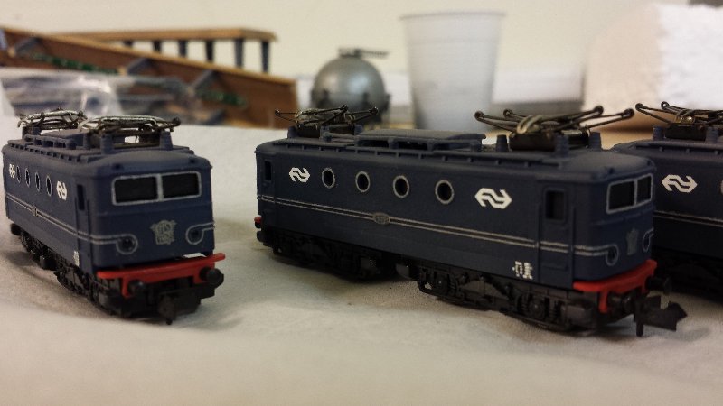

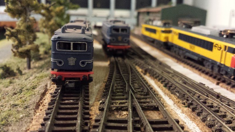

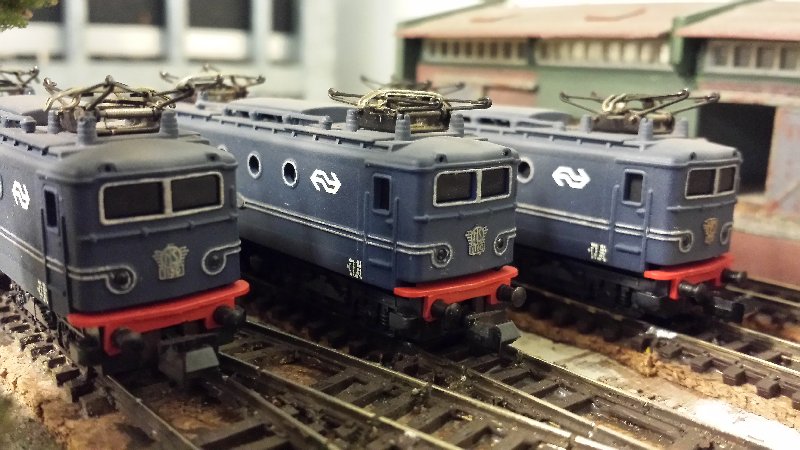

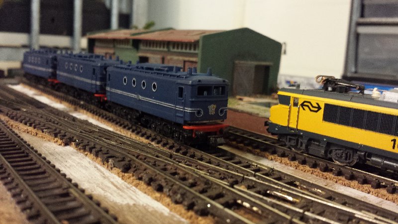

Ik kan weer een project van mijn lijst af schrappen. De revisie van 3 1100's zijn klaar.
De transfers zitten er op en deze zijn gefixeerd met een blanke lak laag.
Hier heb ik de lak van Phildie genomen. Deze is op waterbasis en droogt mat op.
Ook de bufferbalken zijn nu een tint donkerder gespoten.
En uiteraard ook de panto's, ramen en lichtgeleiders weer terug gemonteerd.
Zie het eindresultaat:
Laatst gewijzigd door mikey op 04 feb 2020 04:33, 1 keer totaal gewijzigd.
Grz, Mike
Berichten: 4735
Schitterend Mike, mooie resultaten.
Zeg, hoe staat het met je 1500?
Berichten: 6130
Loks zijn echt heel mooi geworden Mike! Vooral ook die lijntjes die er strak op zitten.
Heb je die rondjes om de koplamp ook met dat gummetje gedaan?
mikey
Berichten: 1001
Locatie: Gouda
Hallo Joost, Hoontje,
Rond de koplampen zijn inderdaad ook met een gummetje gedaan. Eerste instantie wilde ik een groot vlak nemen om de ring in 1x te stempelen, maar merkte al snel dat ik dan de kap eromheen ook bestempel. Ik heb dus een heel klein puntje van een gummetje genomen en ben zo de hele ring langs gegaan (kost wel wat tijd).
De 1500 staat nog even op een laag pitje. Ik ben nog even in twijfel hoe ik de daken van de koppen ga maken. Deze zitten er wel gegoten bij, maar zijn veel te klein. Ik wil namelijk ook de randen om de panto's maken.

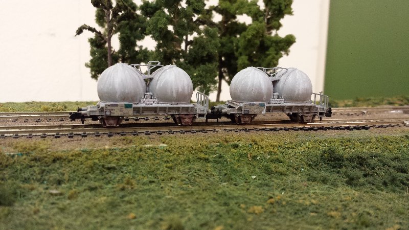

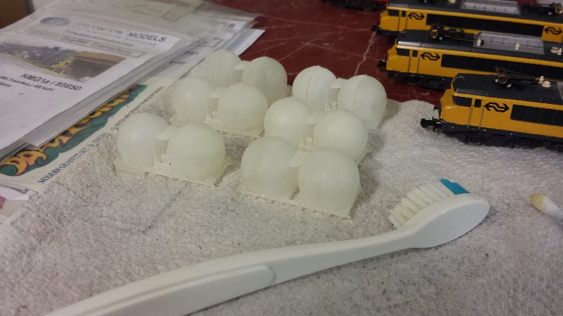

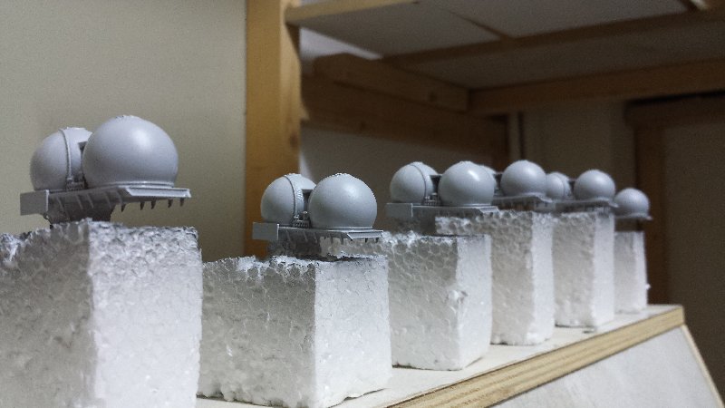

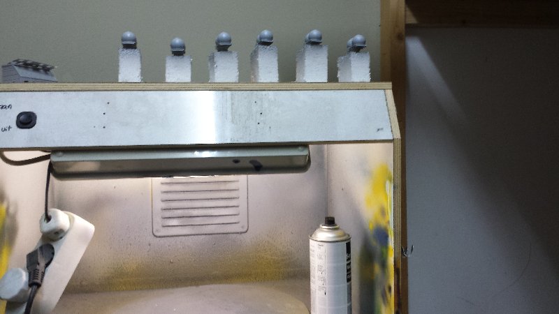

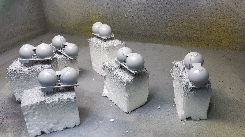

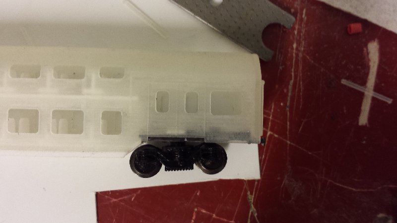

Afgelopen week zijn de bollen voor verse bollenwagens binnen gekomen.
Ik heb er een tijdje geleden al 2 gemaakt, maar wilde er op termijn iets meer hebben.
De 20% korting op shapeways heeft mij overgehaald er 6 bij te bestellen.
Als eerste heb ik met wasbenzine en een tandenborstel de bollen van de olielaag ontdaan.
Vervolgens heb ik met dezelfde tandenborstel de bollen met Cif schoonmaakmiddel bewerkt. Dit heeft een licht schurend effect waardoor de printlijnen prima glad gepoetst kunnen worden, zonder dat de detail verloren raakt.
En dan goed afgespoeld met water.
Als donor gebruik ik Arnold hn6121 (2 stuks in 1 doosje)
Om de kleur grijs van het onderstel te matchen heb ik primer grijs van Sencys gebruikt, welke te koop is bij Praxis.
Neem dan wel een afstand van ongeveer 40 cm als je gaat spuiten, anders spuit veel te veel in 1 keer. Op deze manier kan je dan laagje voor laagje aanbrengen (wel met tussenpozen van ongeveer 10-15min).
Een kleine tip.... doe een mondkapje op. Ik heb een poging gedaan om dit in de airbrush spuitcabine op mijn vereniging te doen, maar deze kon het alles behalve aan. Het hele hok was vergeven door de verflucht :shock:
Momenteel heb ik 2 donoren liggen en de overige 4 zijn besteld. Met een beetje geluk kan ik in het nieuwe jaar beginnen met het maken van de trappetjes en hekjes.
Even een kleine preview.... zoals hieronder moeten ze gaan worden (dit zijn de 2 welke ik al eerder gemaakt heb).
Laatst gewijzigd door mikey op 04 feb 2020 04:32, 1 keer totaal gewijzigd.
Grz, Mike

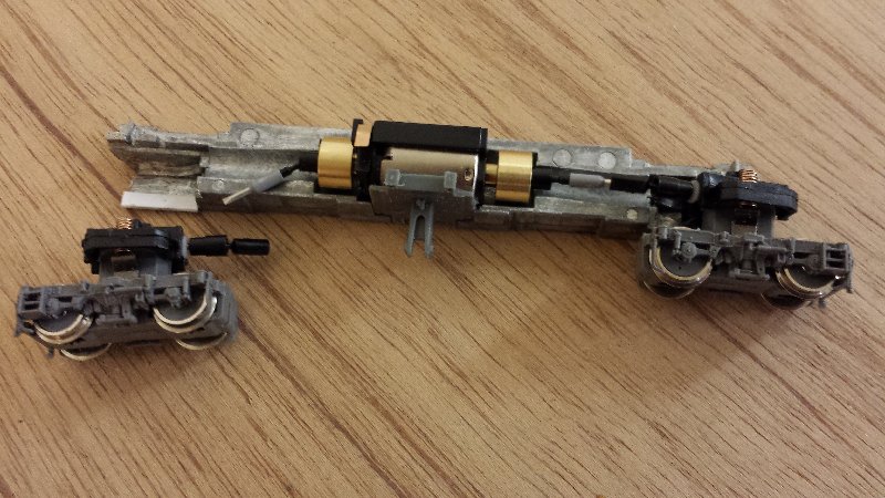

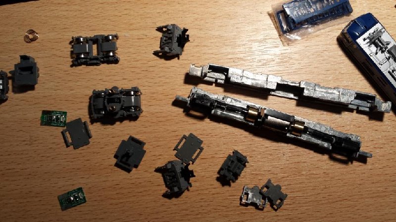

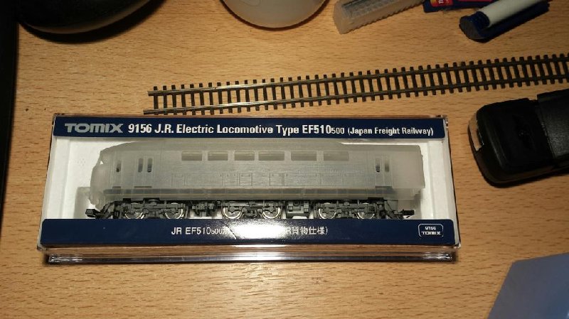

Tevens kwam gisteren de donor voor de mddm binnen :D

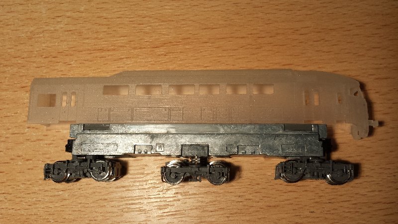

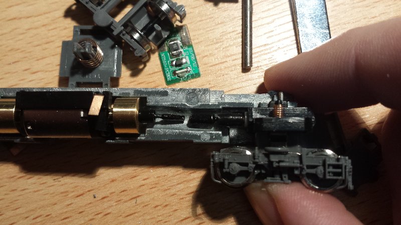

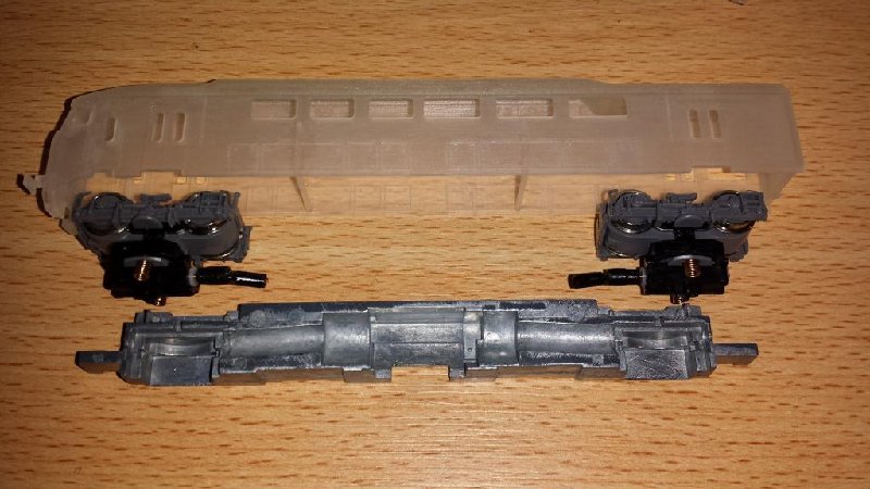

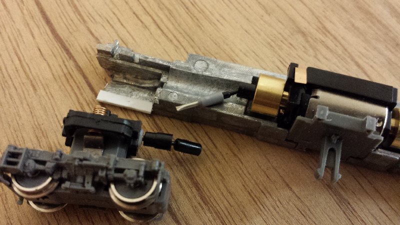

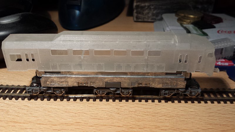

Vandaag er maar eens gelijk mee aan de slag gegaan. Zoals op de foto hieronder te zien, staan de draaistellen nog te dicht op elkaar. Aan beiden zijden kom je namelijk een halve centimeter te kort. Ik wilde toch eens kijken of het chassis makkelijk hiervoor te verlengen is.

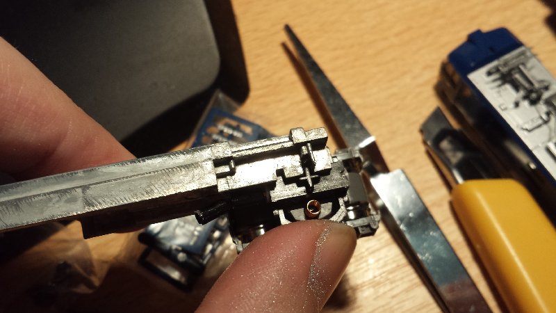

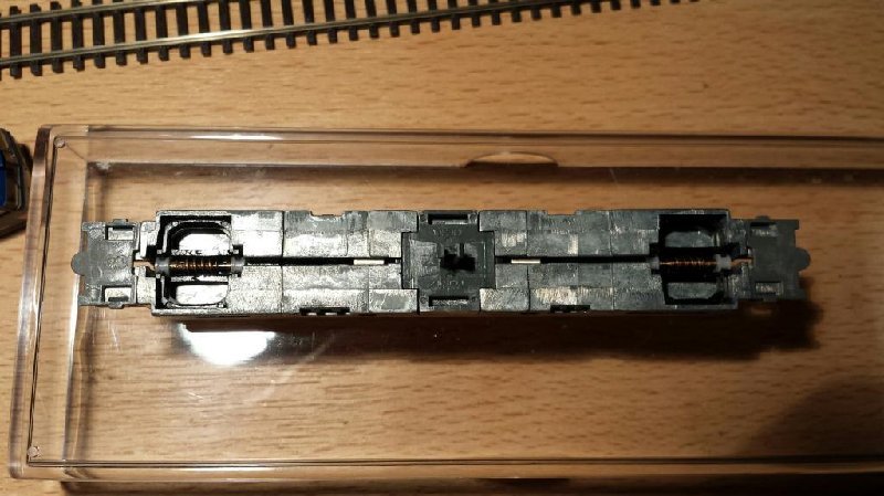

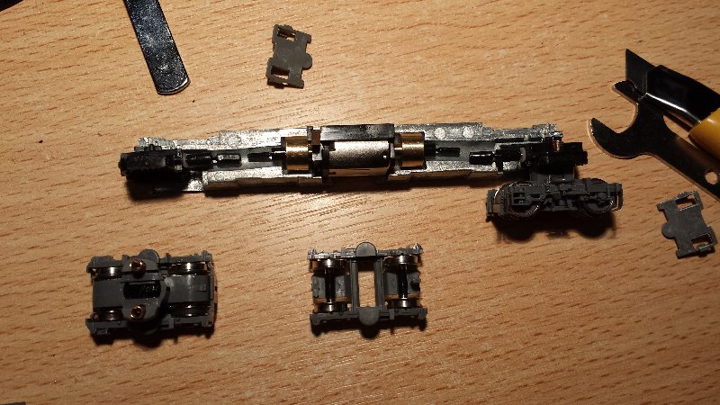

Als eerste heb ik de loc helemaal uit elkaar gehaald. Toch wel een mooi systeem van Tomix. Alles zit namelijk geklikt en er komt geen schroefje te pas. Het enige wat je nodig hebt, is een Stanley mesje of een dunne schroevendraaier.

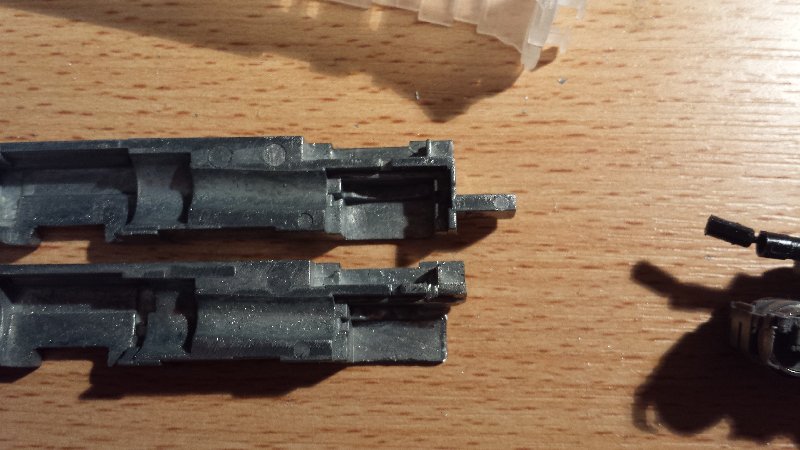

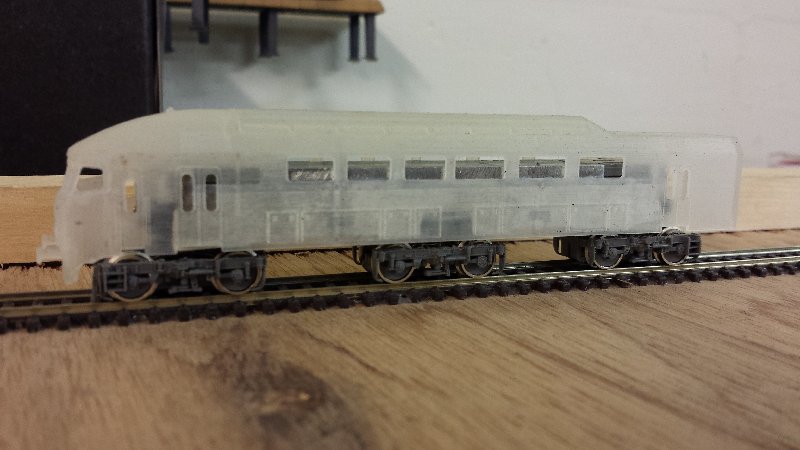

Na even een kort onderzoek heb ik besloten de houdertjes voor de draaistellen te gaan verplaatsen. Deze zitten klem tussen de 2 chassis helften. Hieronder kun je de nieuwe afstanden zien.
Met een dremel heb ik de zijkantjes er af gezaagd en een nieuwe inkeping aan de bovenzijde gemaakt. Het plusje past er nu in de nieuwe gleuf. Het enige probleem is nu dat hij niet meer vast geklikt zit. Waarschijnlijk ga ik hem aan 1 chassishelft met epoxy lijm vast lijmen. Hierdoor kan je dan later nog steeds makkelijk onderhoud aan plegen. Op de foto's hieronder kun je het verschil nu goed zien. De bovenste is hoe hij was en de onderste is aangepast.
En zoals hieronder gaat dan de nieuwe afstand worden:
Dan moet er alleen nog maar inwendig de aandrijfassen verlengt worden. Dit ben ik van plan om met messing staafjes te doen. Echter heb ik deze vandaag niet bij de hand en moet dus nog even op zich laten wachten.

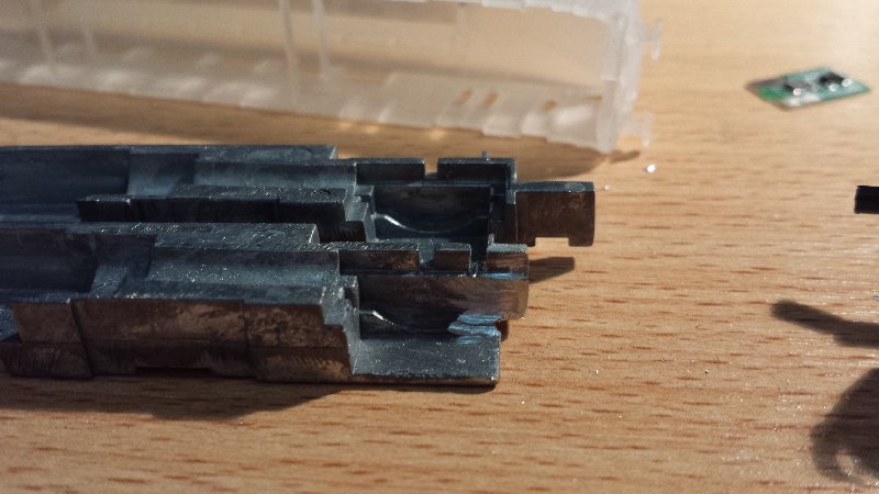

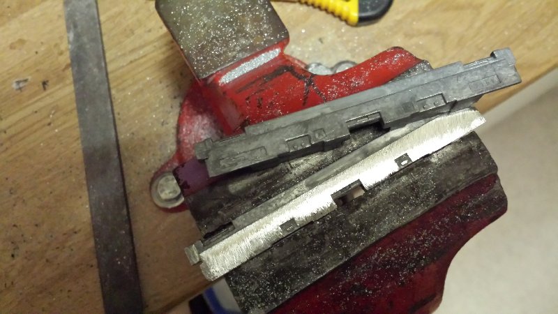

Dan is alleen het allerlaatste probleem de breedte van het chassis. Deze moet een stuk smaller gaan worden.
Gezien het metaal erg dik is, is er een simpele oplossing voor. Simpelweg tussen de bankschroef en vijlen maar.... :roll:
Na een half uur vijlen heb ik het maar even gestaakt. Daar krijg je nogal lamme handen van :?
Laatst gewijzigd door mikey op 04 feb 2020 04:24, 1 keer totaal gewijzigd.
Grz, Mike
Berichten: 4116
Mike, waarom niet even de frees er overheen bij de verenging? (of is dat net te ver?)
Wel oppassen dat je niet zo fanatiek wordt als Paul bij zijn VIRM ;)
Mooie oplossing die donor lok, tip geweest of zelf uitgezocht?
mikey
Berichten: 1001
Locatie: Gouda
Hoi ad,
Ik zat eerste instantie wel aam de vrees te denken, maar ivm nachtdienst kom ik pas weer over een week op de vereniging. Vijlen gaat ook ngeveer net zo snel :)
De tip van de lok kreeg ik van Paul. Het was alleen nog de gok of dit de juiste maat zou zijn. Gelukkig is het chassis redelijk goed aan te passen.
Grz, Mike

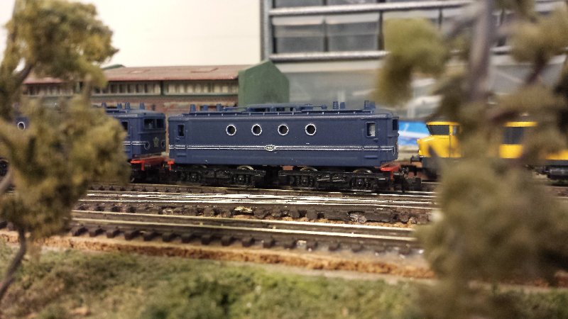

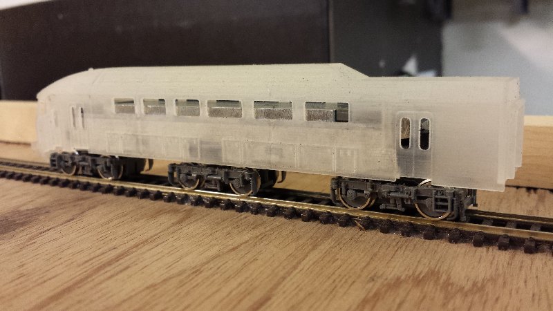

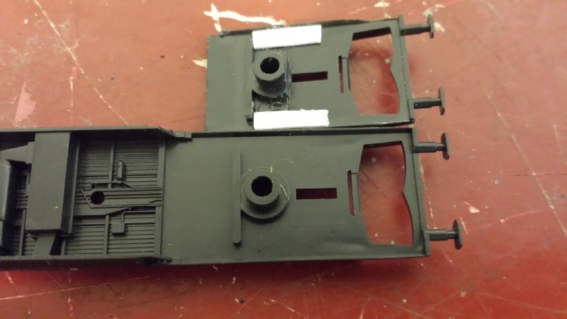

Het heeft weer even geduurd eer ik weer een update kon plaatsen, maar bij deze.
Ik heb zeker niet stil gezeten. Weer lekker aan de MDDM gerommeld.
Voor de asjes heb ik inmiddels verlengstukjes gevonden.
Hieronder kun je nu ook zien dat de kap er goed overheen past. Alleen het midden draaistel wil nog niet helemaal mee werken. De veer die er nu op zit is eigenlijk te slap. Hierdoor stuitert het draaistel makkelijk uit de rails. Ik gok dat een wat stevigere veer de oplossing zal zijn.

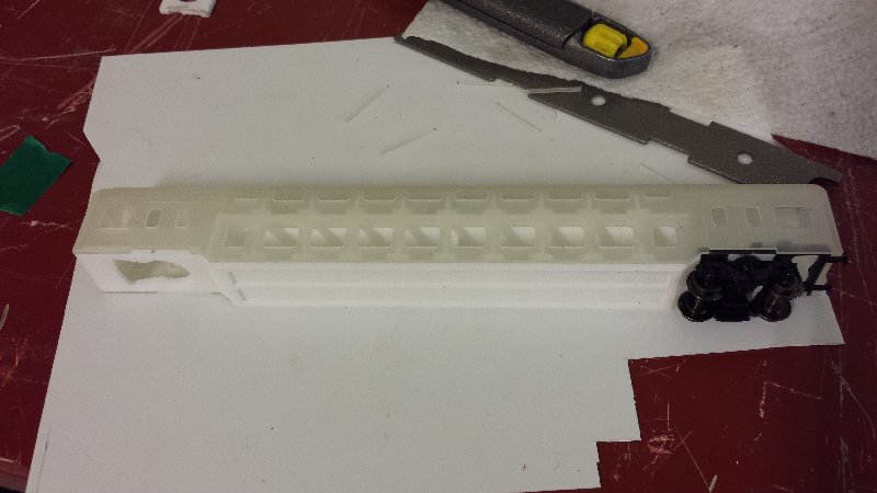

Ook de eerste Fleischmann ic donor is al door de Dremel onder handen genomen.
Van het onderstel heb ik alleen maar de uiteinden met draaistel, koppeling en buffers nodig. Ik heb deze nog wel verder ingekort, anders zit het draaistel nog te ver weg van de buffers.
Zoals je kunt zien heb ik de uiteinden van het onderstel van Shapeways er af gehaald. Deze worden voor de donor vervangen. Op deze manier kunnen er schaarkoppelingen op met NEM schacht. Dat betekend dat ik ze straks met Flm profi koppelingen buffer aan buffer kan koppelen.

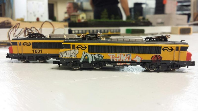

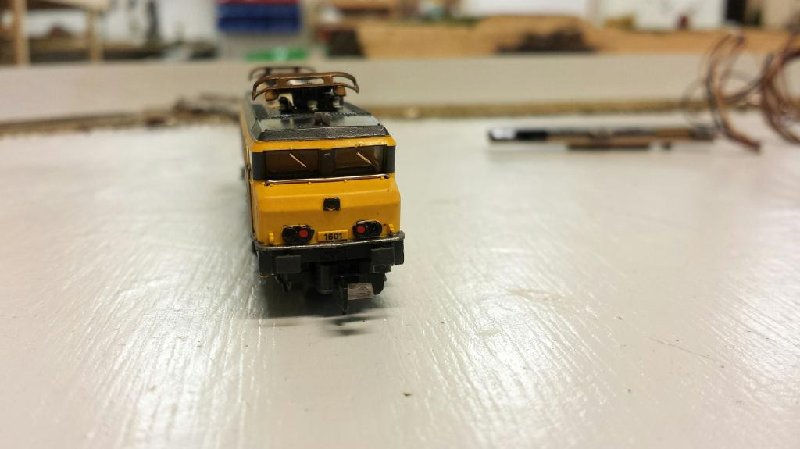

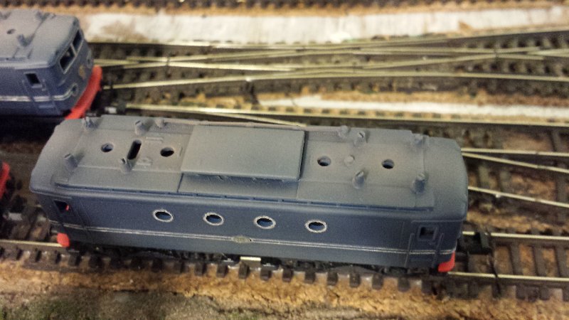

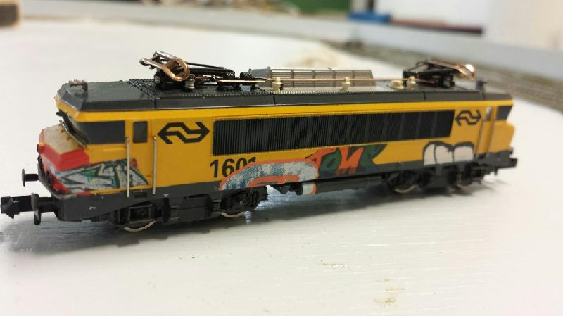

Ook ben ik weer verder gegaan met mijn 2 1601's met bloedneus. I.v.m. tijdgebrek heb ik besloten de rest zo te laten.
1 versie is verder afgebouwd door een clubgenoot (dit was ook zijn eigen loc). 1 is voor de verkoop en de laatste heb ik nu helemaal van graffiti voorzien.
Mocht het mensen opgevallen zijn.... in de 1601 met graffiti zitten nog geen lichtgeleiders. In deze 1601 ga ik nog LED verlichting plaatsen. Dit is een kant en klaar setje (moet je alleen zelf nog op je printplaat solderen en lichtgeleiders aanleggen). Voor diegene die interesse hebben, kan ik wel per pb een link sturen.
Zoals je hieronder kunt zien heb ik ook de nummers in het midden van de kap afgehaald en deze aan de linker zijde aangebracht.
Voor de geïnteresseerden onder ons. Degene voor de verkoop staat momenteel op Marktplaats (even zoeken onder NS bloedneus en je vind hem al snel). Het gaat om de 1601 op de laatste 3 foto's hierboven.
