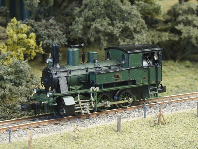

Hallo allemaal
vraagje.. hebben er mensen ervaring met het digitaliseren van een BR89?
Ik zat er net even naar te kijken maar volgens mij is er zo weinig ruimte dat er zelfs een Nano van D&H niet eens in past.
Heeft iemand dit model wel eens omgebouwd?

Re: Eerste N-spoor project
prachtig lokje Michael,wordt ik blij van
Rij analoog dus zou het niet weten
echter ik denk het de zelfde is als de Bavarian R3/3 minitrix
daar zou je ook eens kunnen zoeken bij 1zu160
Mack
Mack
Oo hier past redelijk eenvoudig gewoon een DH10C in hoor. Heb er al meerdere omgebouwd.
Truck is, het doorzichtig kunststof van de vensters die onder het dak zit weg te halen, en voor en achter deze vast te lijmen i.p.v. te klemmen. Bovenop de motor vervallen wat componenten waardoor er genoeg ruimte ontstaat.
Hier staat een voorbeeld, alleen ik persoonlijk vind hem te omslachtig.
https://www.digit-electronic.de/wiencir ... nitrix.php
Waar ze spreken over "Niete ausbohren" en verwijderen, laat ik deze gewoon zitten en vijl deze zo vlak mogelijk.
Hallo Michael,
Trix heeft de lok zelf ook uitgebracht met een decoder (althans de Beierse uitvoering), dus het zou moeten lukken.
Hallo Mack,
Heb je die foto van de Beierse R3/3 van Internet gehaald? Dan had je niet zover hoeven te zoeken. Hij staat met zijn broertjes in mijn draadje op dit forum
Hallo Mack,
Met de groeten van Harry
hi Joost
dank voor de tip en de link. ik zag idd dat doorzichtige kunststof zitten tegen het dakje. ik ga daar een mee aan de slag.
eerst maar even decodertjes bestellen
Hoi FidooFidOo schreef: ↑01 aug 2019 07:47 Oo hier past redelijk eenvoudig gewoon een DH10C in hoor. Heb er al meerdere omgebouwd.
Vraagje... heb jij nog bepaalde cv waardes moeten zetten voor dit lokje i.v.m. het vliegwiel wat op de as van de motor zit?

In principe niet, je kunt eventueel de CV50 op 1 zetten (lastregeling op zeer licht)
Nee, eigenlijk stel ik nooit een de decoder in. Tenzij het echt nodig is. Maar dat komt zelden voor.
