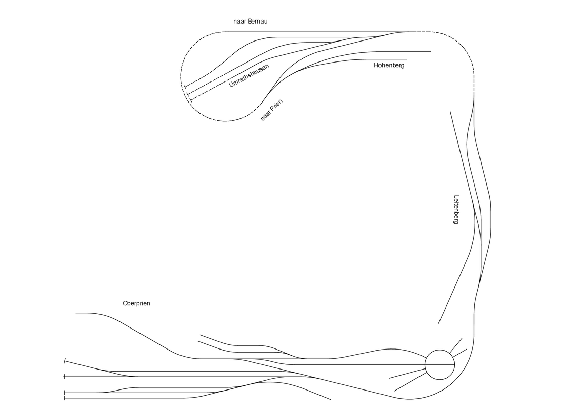

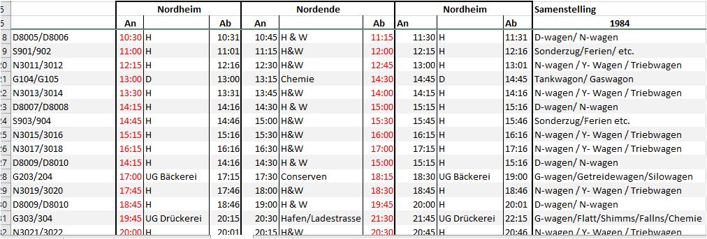

Ik heb om te testen de volgorde en samenstelling voorlopig in een excel-bestand uitgeprint.
Het lijkt me wel leuk om dat inderdaad op een tekening te verder uit te werken.
Maakt de ritten met de eventuele kruisingen wel inzichtelijk.
Het zal niet meevalllen om dat op tekening te zetten denk ik.
Lijn A = Oberprien-Leitenberg-Bernau vv
Lijn B= Oberprien-Leitenberg-Prien vv
Lijn C=Hohenberg-Leitenberg-Oberprien vv
Deze lijnen maken allemaal gebruik van dezelfde verborgen keerlus.
Lijn D=Umrathshausen-Leitenberg vv
Bernau en Prien zijn fictieve eindstations.
Leitenberg is tussenstation met passeer en opstelmogelijkheid.
Oberprien is eindstation met opstel-en rangeermogelijkheid.
Hohenberg en Umrathshausen zijn kleine eindstations zonder omloopmogelijkheid.
Deze stations zijn zichtbaar.
De bottlenecks zijn dus Leitenberg en de keerlus.

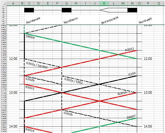

Leuk om daar mee bezig te zijn Bert. Dat rijden volgens een plan heeft wel wat, maar het vraagt ook de nodige discipline. Maar, welgezegd, in de grote wijde wereld doet men ook meer dan 'zomaar' treinen rijden.
Ik heb een tijdje met een volgordelijst gewerkt zoals jij en die ook in een dienstregelinggrafiek getekend in Excel.
Daarnaast zou je eens met de freewareversie van JTraingraph (https://jtraingraph.de/) kunnen stoeien. Vraagt wel wat oefening.

Ziet er goed uit,Erwin
Die site met dat grafische programma zal ik ook te zijner tijd eens bekijken..
Het eerste plan is het excel-bestand te vervolmaken.
Momenteel is de hoeveelheid personentreinen wat groot, zodat de cyclus te lang duurt voor als je even een uurtje wil rijden.

Het baanontwerp ( een enkelsporige P2P-baan) maakt het noodzakelijk om structuur in het rijden aan te brengen omdat voor de vuist weg een rondje rijden bijna niet mogelijk is.
Voor een trein kan rijden moet er gekeken worden of sporen vrij zijn of niet en de wissels goed staan.
Zo ook het kopstation: als dat te vol wordt kan er geen trein meer binnenkomen en indien het uitgaande enkelspoor bezet is ook niets vertrekken.
Soms moet ik toch wel manouvreren om de juiste sporen te kunnen bereiken en bedenken waar ik wat neerzet.
Maar zoals eerder aangegeven vind ik dat wel een leuke toevoeging.
Dat schema is natuurlijk ook geen wet van Meden en Perzen, maar meer een handvat.
Ik moet me ook gaan beperken qua materieel op de baan.
En dan met name betreffende de personenrijtuigen.
Verder is omdat ik analoog en handgeschakeld rij met 2 treinen tegelijk rijden al een uitdaging.

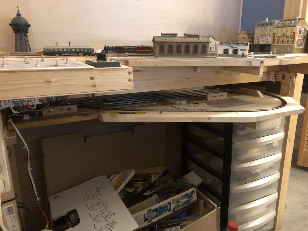

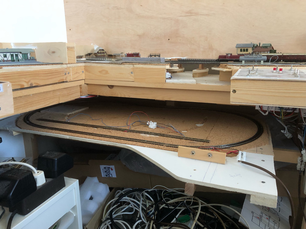

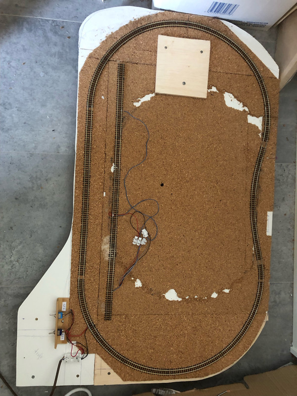

Na een zomerpauze waarin ik vaak op de camping vertoeft heb is er toch zo nu en dan een moment om wat aan de baan te doen.
Ik had een test cq inrijbaantje maar omdat het een ovaaltje was met R1 voldeed dat niet meer omdat veel van het later aangeschafte materieel alleen maar op R2 en hoger kan rijden.
Dus de oude testbaan uitgebreid en voorzien van bogen R2 met vaste railstukken en verder flexrail.
Het is een simpel ovaal en een los recht stuk rail waar gependeld kan worden.(de pendelautomaat hiervoor moet nog worden aangeschaft).
De railscheidingen in de pendelbaan zijn wel al aangebracht, de bedrading is nog provisorisch .
De testbaan wordt voornamelijk gebruikt voor het inrijden van de loks voor ze op de hoofdbaan ingezet worden.
Dat warmdraaien van het materieel is wel een manco van een P2P-baan.
Het geheel is zowel los als opgeborgen onder de baan te gebruiken.
Bediend wordt hij door een rijregelaar vanaf het grote bedieningspaneel.(rechtsboven op 1 van de foto's)

Leuk gedsaan Bert. Bij point-to-point rijden is warmdraaien altijd wel een dingetje.

Het oorspronkelijke plan was een 2e niveau boven de hoofdbaan maar dat werd me een beetje te complex in de uitvoering.
Gelukkig was er op de lange zijde min of meer bij toeval ruimte onder de baan voor de fiddleyard volgens bijgaande foto rechts van de middenstaander en de nieuwe testbaan aan de linkerzijde daarvan.
Onder het geheel is er ook nog ruimte voor spullen cq rommel wat hoognodig eens uitgezocht en opgeruimd moet worden.
Maar zoals dat vaak gaat: zolang je aan het bouwen bent is iets weggooien not done.
Dit is echter wel zo'n beetje het laatste qua sporen leggen.
Dan weer verder met de aankleding.

Dat rijden met materiieel wat een tijdje niet gereden had en maar moeizaam op gang kwam af en toe was wel storend,vooarl als je volgens een soort dienstregeling wilt gaan rijden.
Dus een inrijbaan was topprioriteit en gelukkig kon dat eenvoudig onder de baan.

Ja zeker handig een idee om onder mijn baan ook te doen heb er de plek voor .
Heb er ook de ruimte voor ,weer iets voor als ik meer fut heb te doen

Ik ben nu vrijwel klaar met het technische deel na een testfase.
Schakeltechnische tekortkomingen zijn opgelost en oud materieel is gedeeltelijk weer in ere hersteld.
Sommige meer dan 40 jaar oude loks waren niet meer te herstellen, maar 2 nog wel.
Een daarvan is de belgische lok 5924 en ik ga die als (gehuurde) lok van een prive-maatschappij inzetten.
De energiecentrale bij Wildenwart is denk ik daar wel geschikt voor denk ik.
De komende winterperiode ga ik lekker rijden.
Ook proberen volgens een soort dienstregeling te rijden.
Onderwijl ga ik me eens bezinnen over de afwerking als alles rijtechnisch probleemloos werkt.

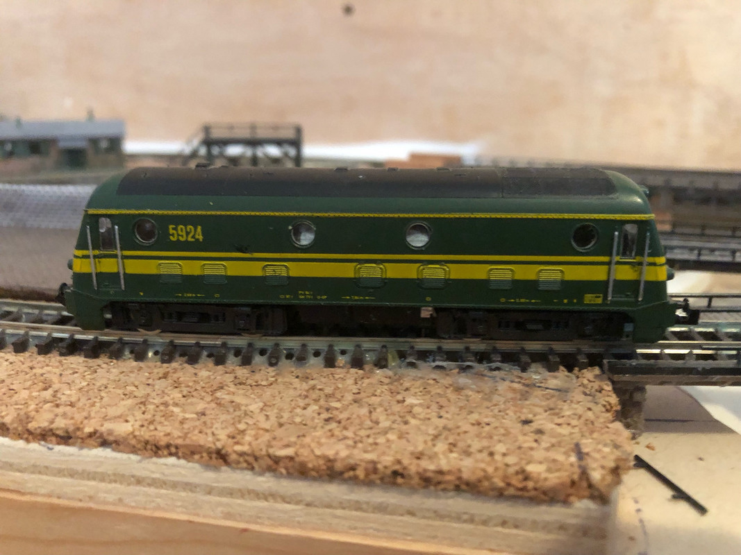

Dat is hem inderdaad , Sjaak:
Was nog een overblijvertje van een Ned-Belgische baan van tientallen jaren geleden die nooit verder is gekomen dan ruwbouw.
Dat vroegtijdige einde van de banen gebeurde helaas wel vaker door verhuizingen en ander gebruik van de beschikbare ruimte.
Na al die jaren rijdt de lok nog prima ,alleen buffers waren afgebroken en er zaten nog roco-kortkoppelingen op.
Dat heb ik onlangs hersteld.
Onverwoestbaar model van Roco zoals wel vaker met die hele oude modellen van dat merk.
Ondanks dat hij niet in de omgeving van mijn baan past wil ik hem toch wel inzetten.
Tijdperk klopt wel in ieder geval.
En dan nog bij deze 2 oude loks weer bedrijfsklaar gemaakt:
