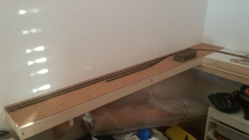

Even weer een update.
Na wat geschuif met bureau en dergelijke kon er alsnog een keerlus met schaduwstation gemaakt worden.De keerlus is R2. Binnen de lus wat opstelsporen en een omloopmogelijkheid.Dit is gezien de beschikbare ruimte het maximaal haalbare.De scenery geeft een klein beetje een indruk van een betriebswerk.De boog van de keerlus evenals het laatste stuk opstelspoor wordt overdekt.
Bert
Bert
- keerlus-a.jpg (113.35 KiB) 59559 keer bekeken
- overzicht
- keerlus-b.jpg (35.08 KiB) 59559 keer bekeken
- keerlus-1.jpg (67.86 KiB) 59559 keer bekeken

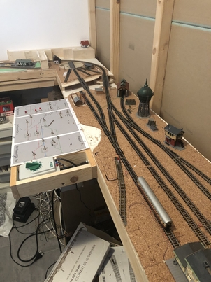

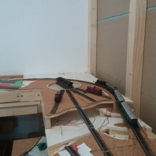

Re: BertemmeN
Weer even een update.
Draaischijf (peco NB55) en aanvoer en opstelsporen gelegd.
Ook de bedrading gesoldeerd.
Hierna eerst de bedieningspanelen maken en de schakelaars aansluiten.
Dan ka het echte testrijden beginnen.
De dan volgende fase is de spoorgerelateerde gebouwen plaatsen (moeten eerst nog aangeschaft worden).
groet,
Bert
groet,
Bert
- draaischijf3s.jpg (108.68 KiB) 59358 keer bekeken
- draaischijf2s.jpg (116.45 KiB) 59358 keer bekeken
- draaischijf1s.jpg (112.17 KiB) 59358 keer bekeken

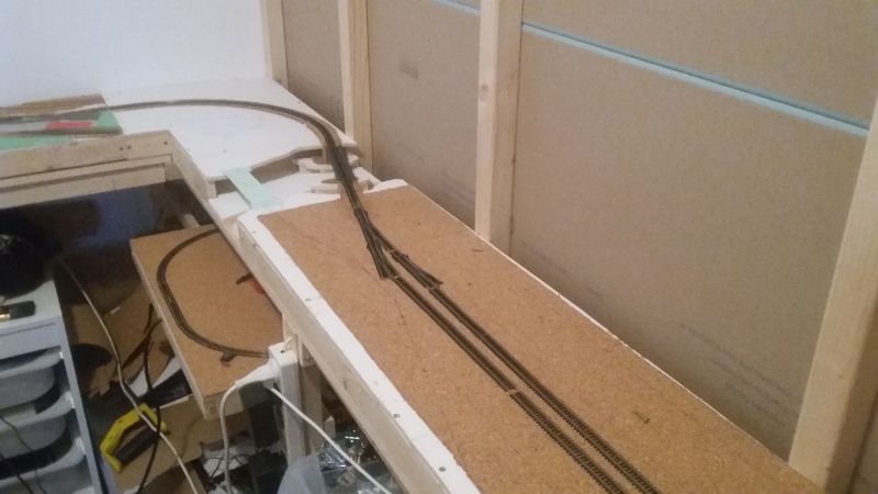

Re: BertemmeN
even een update.
de afgelopen periode maar af en toe wat aan de baan gewerkt.
het baanplan is inmiddels (weer) wat aangepast.
de bedieningspanelen zijn op wat aanpassingen na af.
de 3 minitrix regelaars worden vervangen door gaugemaster gmc-combi.
dit heeft als consequentie dat de de spdt-schakelaars op de panelen worden vervangen door dpdt omdat de gemeenschappelijke nul bij gaugemaster afgeraden wordt door de leverancier.
hoewel ik daar mijn twijfels over had pas ik het toch maar aan.
uiteindelijk is het wel een evt. storingsprobleem minder.
groet,
Bert
groet,
Bert
- 4.jpg (112.16 KiB) 57738 keer bekeken
- 3.jpg (113.97 KiB) 57738 keer bekeken
- 2.jpg (119.49 KiB) 57738 keer bekeken
- 1.jpg (116.04 KiB) 57738 keer bekeken

Re: BertemmeN
de houtconstructie op de onderste foto wordt het dal met riviertje,een voetgangersbrug en een paar huizen langs een weg waarboven de bietschtalbrucke komt met een ca. 45 cm hoger gelegen spoor (waarschijnlijk pendel) over de hele lengte van de wand dus ook boven het werkblad.
bert
