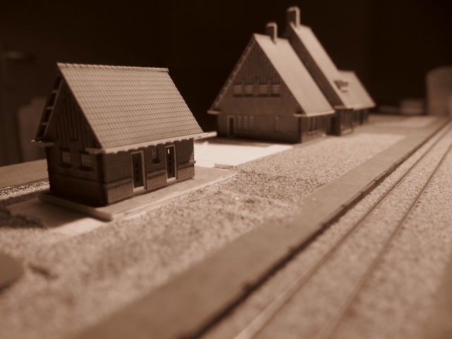

Na een stilstand van een halfjaar is er inmiddels weer activiteit waargenomen bij het station. Er worden flinke vorderingen bij het aanbrengen van grind op het perron geboekt. :)

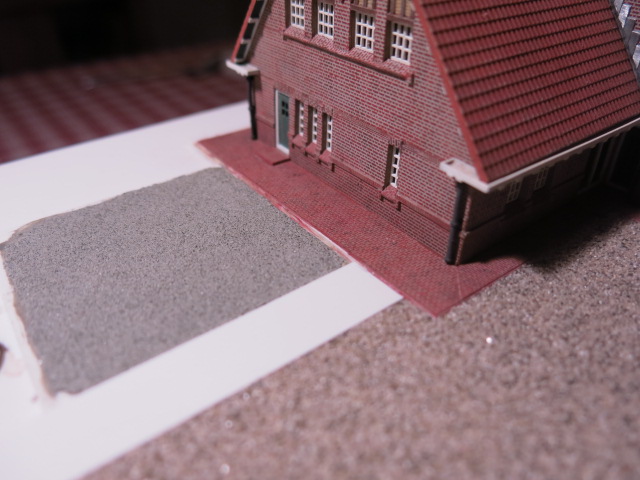

Even een testje. Volgens het bestek is het voorplein van het station verhard met Quenastslag. Ik ken het materiaal niet, maar volgens mij is het een soort fijn grijsachtige porfiergrind. Ik heb een teststukje gemaakt van ballast gestrooid in houtlijm, wat ik vervolgens donkergrijs heb geverfd. Daarover een fijn grijs stof van Jeweha. Wat vinden jullie, komt dit een beetje overtuigend over?

Ja vind het van wel. Bedenk dat de scenery er ook mee aan de haal zal gaan.

Hele mooie fijne structuur Jesse
Zeker vergeleken met de rest zie je duidelijk dat er veel verschil in structuur in zit
Kleur lijkt mij ook heel goed

Als ik zoek op porfiersplit kom ik zowel, grijs, als grijs-groen als terra en rood split tegen, met de structuur van basaltstenen, zoals dat ook voor ballast wordt gebruikt, dus volgens mij heb je het heel natuurgetrouw getroffen.
Ik had nooit van porfiersplit gehoord, maar dankzij dit draadje weer wat geleerd ;)

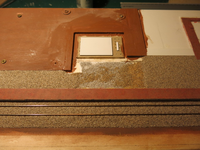

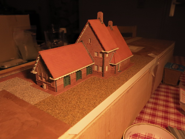

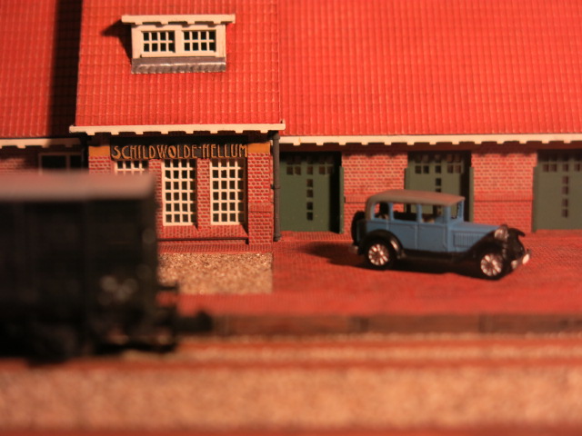

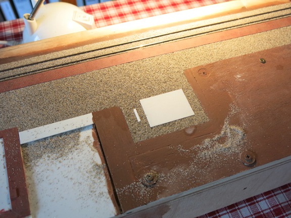

De afgelopen dagen ben ik bezig geweest met de verharding rondom het bijgebouwtje. Allereerst was het nog een uitdaging om de juiste locatie van het gebouwtje te bepalen. Ik was eerst blind uitgegaan van situatietekeningen die ik had, maar deze bleken na het nameten van bestaande stations op Google maps niet helemaal te kloppen. Na de plek bepaald te hebben, heb ik van styreen plaatjes een soort fundering gemaakt om het gebouwtje op de juiste hoogte te krijgen. Door gaatjes te boren in het gebruikte styreen voorkom je dat het krom trekt door de lijm. Het bovenste plaatje zit met een paar dotjes houtlijm vast, zodat deze na het aanbrengen van het grind verwijderd kan worden. Hierdoor komt het gebouwtje een halve mm verzonken te liggen en zie je geen kieren.
Vervolgens met een paar stukjes triplex de grenzen van de verharding gemaakt:
Het grind (Spuren Welten ballast) erin gestrooid en met een geodriehoek glad gestreken. Met het druppelsgewijs toedienen van verdunde houtlijm blijft de boel op z'n plek. Op de plek van het witte strookje voor het gebouw komt nog een schaammuurtje.
En na verwijdering van het witte plaatje past het gebouwtje perfect in de nieuwe verharding :D
En nog een sfeerplaatje :D

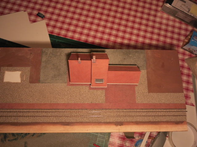

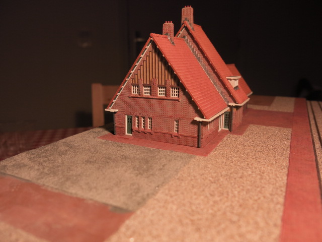

Het voorplein, deel 1...
met vriendelijke groet, Jesse

... en deel 2! Het is iets vlekkeriger geworden dan de bedoeling was maar ik vind het eigenlijk ook wel wat hebben. Morgen ook nog maar even bij daglicht bekijken.

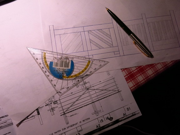

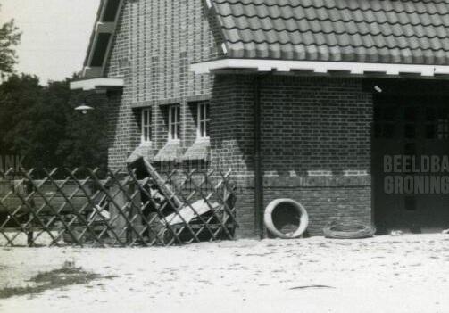

De volgende uitdaging: het hekwerk rondom het station. Het grote voorbeeld heeft direct naast het station een robuust houten hek. Dit is, zoals het er nu uitziet, prima met Evergreen strips van 0,5x0,25, 0,75x0,25 en 1,0X0,25 te maken. Het ontwerp is inmiddels klaar:

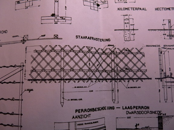

Verder van het station verwijderd hoefde het allemaal niet zo representatief en stond een zgn. staakafrastering. Ik ben aan het passen en meten geweest en denk niet dat dit overtuigend zelf te bouwen is. De kleinst leverbare stripjes van 0,5x0,25 zijn nog te groot om een realistisch hek te maken: de tussenruimte tussen de staken zou te klein worden. Weet iemand of er in de handel iets verkrijgbaar is dat er op lijkt? Hoe noem je zoiets in het duits en engels? Dan kan ik misschien ook zelf verder zoeken.

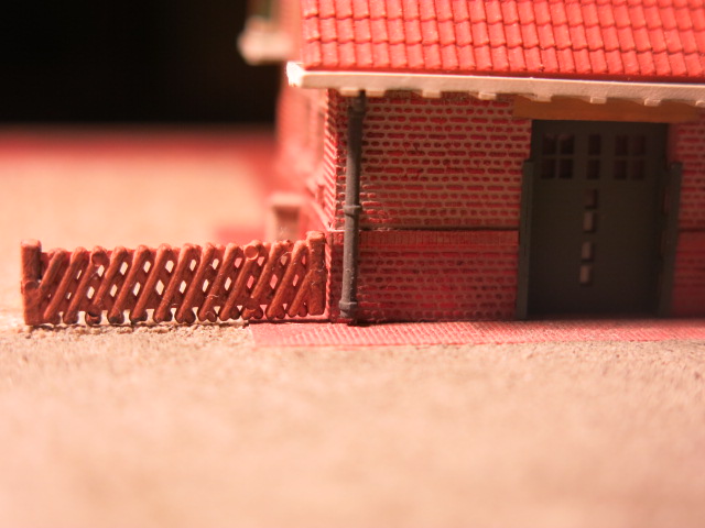

Tsja... tsja... De hekjes van Noch blijken toch wat aan de lage kant, maar het komt wel in de buurt. Wat vinden jullie, toch nog verder zoeken?
