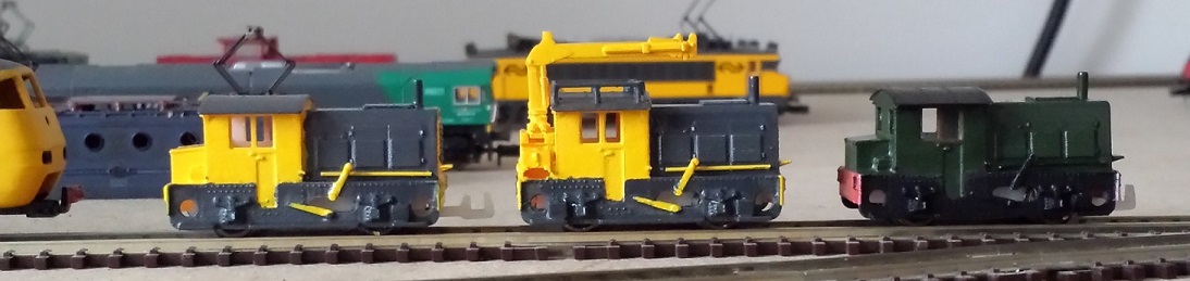

Hier ziet het er ook aardig uit bij de Sikjes. Nog even wachten op de Phildie transfers en de buffers, dan kan de lak erop en de raampjes gemaakt worden. De koppelingen en onderstellen moeten ook nog een donker kleurtje krijgen, maar dat is niet zo veel werk.
- Sikjes.jpg (93.71 KiB) 7033 keer bekeken
Re: 3D/RM: NS Sik 200/300 Locomotor
@Erik en Rick
Mooi om te zien zoveel SIKken bij elkaar!
Fred
Fred
@Erik en Rick,
op het dak van de SIK ontbreekt nog een steun voor de kraan... In mijn eerste versie had ik die 3D geprint maar hij bleek te kwetsbaar en snel te sneuvelen. Daarom heb ik voor een andere oplossing gekozen en kun je van 0,5mm messingdraad 2 L-vormige steuntjes (1 x 5mm) maken die in een daarvoor bestemd bevestigingsblokje op het dak van de SIK passen. Als je de kraan niet wilt draaien kun je dan ook de kraan aan deze 2 steuntjes vast lijmen en wordt het allemaal extra stevig.
Mooi werk!!
Fred
Mooi werk!!
Fred
@Fred: aha, bij het teruglezen in het topic zag ik al dat er een steun ontbrak bij de kraansik. Dat komt wel goed zo.
