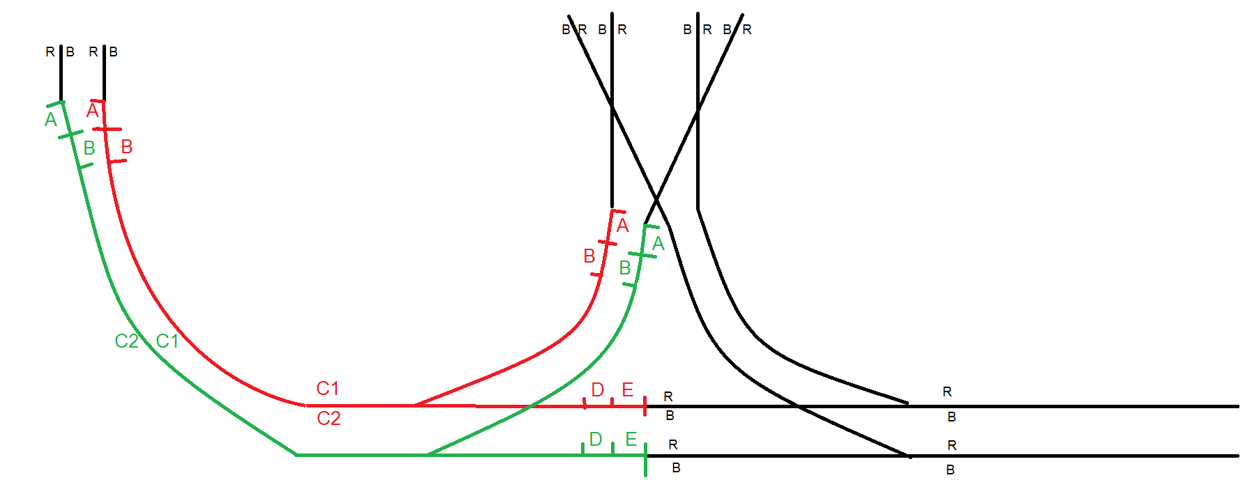

Hallo Bjorn,
Jou oplossing met 4 keerlussen gaat volgens mij niet werken. Je kunt met 2 keerlussen volstaan of in het blauwe/groene deel of in het paarse/rode deel.
Als je twee detectiepunten hebt mogen de keerlussen niet over de wissels heen lopen. In dat geval kun je via een wissel midden in de keerlus terechtkomen zonder dat de keerlus de stroom goed zet.
Als je een goede oplossing voor de driehoek met drie detectiepunten per keerlus zoekt kijk dan eens bij rosoft op de site bij de xTreme keerlus en bekijk het aansluitvoorbeeld voor een driehoek helemaal onderaan de pagina.
Jouw idee is prima uitvoerbaar maar het blijft een flinke puzzel. En meer dan een trein in de keerlus gaat niet goed.
Succes met de puzzel. Als je er niet uitkomt hoor ik het wel.

Dag Bjorn,
Vier treinen in de keerlussen gaat niet lukken. De wissels en de kruisingen in de blokken verhinderen dat. Je hebt al snel twee treinen in hetzelfde blok. Je kunt dus volstaan met twee keerlusmodules.
In jou tekening is het mogelijk om via de wissel midden in een blok binnen te komen terwijl je niet weet of de railspanning goed staat. Soms gaat het goed en soms heb je kortsluiting. Dit is afhankelijk van welke richting de voorgaande trein uit reed. Je ontkomt er dus niet aan om in een keerlus met een wissel drie i.p.v. twee detectiepunten te maken.
Ik heb in Paint even een schets gemaakt met de manier van aansluiten zoals in het voorbeeld van Rosoft. Ik heb ook de letters van de aansluitingen erbij geplaatst. Ook staat met een R (= rood) en B (= bruin) de polariteit van de railspanning vermeld.
Ik ben ervan uitgegaan dat de linker tak en de midden tak van jou spoorplan een lus vormen. Als dat midden en rechts is moet je de tekening om de verticale as spiegelen.
dubbele raildriehoek.png (22.4 KiB) 7366 keer bekeken
Groeten
Bert
Laatst gewijzigd door LCW op 14 apr 2017 19:21, 1 keer totaal gewijzigd.

Hoi Bert,
Dit maakt het een stuk duidelijker :)
Zo kan het idd met 2 modules :D top :D
Thanks :D

Doorgaans ben ik minder blont, maar moeten de rechter A en B niet E en D zijn? Anders rij je van A naar A en dat kan niet kloppen...

Hallo Detlev,
Eerst een kleine correctie op mijn vorige uitleg. De zwarte letter R is voor de rode draad van de digitale stroom. De zwarte letter B is de bruine draad en niet zoals ik per ongeluk schreef de zwarte.
Het ziet er inderdaad raar uit maar het is wel degelijk goed. Ik hoop dat ik het duidelijk uit kan leggen.
De keerlus werkt als volgt: aan de linkerkant bij AB rijd de trein de keerlus in en wordt er gecontroleerd of de polarisatie van de stroom in de keerlus goed of fout staat te opzichte van de rails waar de trein vandaan komt. Als het goed staat gebeurt er niets, als het fout staat wordt de stroom in de keerlus omgezet. Dus nog voor de trein in de keerlus komt.
Als de trein op de wissel rechtdoor rijdt komt hij in het deel DE. Hier wordt gekeken of de stroom gelijk gepoold is aan het stuk rail buiten de keerlus. Deze stroom is anders gepolariseerd dan voor de keerlus. Er moet dus omgepoold worden om zonder kortsluiting door te kunnen rijden. Tot zo ver is het een normale schakeling voor een keerlus.
Nu de andere mogelijkheid: de trein slaat linksaf op de wissel en rijdt naar de kruiswissels toe. De polarisatie van de stroom in het deel NA de keerlus is gelijk aan de stroom VOOR de keerlus (en dus ook aan de stroom IN de keerlus want die is bij AB goed gezet). Er mag dus niet eens omgepoold worden want dan krijg je juist kortsluiting. Het enige wat hier gebeurt is dat de sectie AB controleert of de stroom goed staat. De sectie wordt in dit geval alleen gebruikt voor de bezetmelding aan het eind van het blok.
Als een trein van de andere kant de keerlus inrijdt blijft het verhaal gelijk.
Let op: Als de stroom aan de rechterkant van het schema andersom gepoold zou zijn veranderen de secties AB en DE aan de rechterkant van de wissel van plaats.
Het is een heel verhaal geworden. Ik hoop dat ik het duidelijk genoeg uitgelegd heb, anders hoor ik het graag.
Nog even voor Bjorn,
Door het gebruik van de kruiswissels midden boven kunnen er maar twee treinen gelijk door die wisselstraat heen. Er is in dit plan maar een mogelijkheid om met drie treinen tegelijk door de driehoeken te rijden. Dit kan als er een trein via de rode keerlus naar een van linker sporen bij de kruiswissels rijd, tegelijkertijd kan een trein via de rechtse kruiswissel naar het rechtse zwarte spoor rijden en er kan een trein in de groene keerlus rechtdoor rijden. Maar alleen als de wisselstraten met de wissels en kruisingen goed gedefinieerd zijn.
Bert

Jah, ik zie hem nu.

Hoi Bert,
Je hebt helemaal gelijk...max 3 treinen in de bochten :-)

EN kom gerust met op- en aanmerkingen ;)
nspoorkees
Berichten: 626
Lid geworden op: 06 aug 2015 19:09
Re: ????City Noord en Zuid ontwerpfase (update)
Bericht door nspoorkees »
Ik denk dat het mooier is als je wat minder strakke en rechte sporen maakt. Je hebt ruimte genoeg om er wat organischer, speelser, dynamischer geheel van te maken.
Die 'hsl' rode lijn bijv. kan makkelijk een beetje schuin liggen of in een hele lange flauwe bocht. Die bochten helemaal rechts onderin zijn sowieso veel te krap (R1?) en zeker voor een hsl wordt dat geen gezicht. De bocht rechtsboven van de hsl is wel moo 'flauw'. Doe dat onderaan ook.
Ook de overige sporen moet je beter wat meer in lange flauwe bochten leggen. Bijvoorbeeld de sporen onder de draaischijf, die naar de brug lopen.
De paradesporen lopen ook allemaal, heel voorspelbaar, strak langs de rand van de tafel.
De 2 bruggen strak parallel naast elkaar... leg de brug naar het rangeerterrein maar iets schever over het water tov de hsl brug, dat soort dingen.
Debvd
Berichten: 571
Locatie: West-Friesland
Bericht door Debvd »
Hoi nspoorkees,
Dank je voor je feedback wat betreft de bocht in de hsl onder kan iets ruimer en is geen r1 :)
Wat betreft de bruggen moet ik ff kijken of die schever kan ...is idd speelser maar er komt ook nog een weg naast deze brug en deze brug (niet de hsl want die ligt hoger) moet ook open kunnen ..... Om de 10 min moet ie open gaan ...iets in die geest :)
Bjorn
nspoorkees
Berichten: 626
Die bocht kan enorm veel ruimer, en ook de 2 kaarsrechte stukken spoor die er naartoe lopen... brrrr... zeker voor een hsl, die heeft hele lange ruime bochten nodig, bouw er dan ook wat verkanting in, dat wordt spectaculair.
Debvd
Berichten: 571
Hoi Hoi....
Nou ff kleine update ...de HSL ja ben ik wel happy mee zo....schuine brug ...ook wel nu is alleen de driehoek voor het station wat erg recht geworden....al denk ik dat het wel zo mooier is geworden...graag jullie opinie
O ja nspoorkees.. het rangeer en de rails naar de brug in een bocht leggen wordt niet echt mooi...mede ook door de wissels die er in liggen.
Gr. Bjorn
