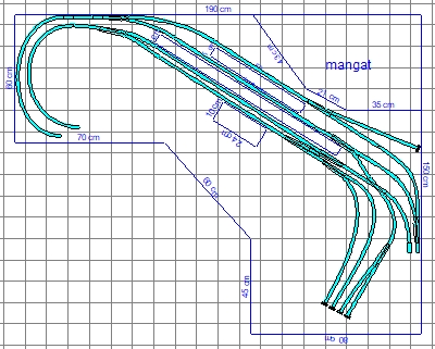

Kop station is leuk, maar vraagt wel het nodige extra`s.
Zoals je hem nu hebt getekend kun je alleen gebruik maken van treinstellen en/of treinen met stuurstand rijtuigen. anders moet je met de loc aan de verkeerde kant het station weer uit.
Omlopen heb je namelijk geen mogelijkheid voor gemaakt, ook heb je geen extra kort opstelspoor om eventueel een loc klaar te zetten en daarmee een locwissel te maken (wat dus de derde mogelijkheid is.
Kortom, er moet nog het nodige bij om dit station geloofwaardig te maken,
Bij kopstations van deze grote mis ook echt een aantal opstelsporen voor het station.
Veel mensen kiezen voor een kopstation omdat ze ruimte winnen door maar aan 1 kant een wisselstraat te hebben, maar vergeten, dat als ze een groot kopstation maken, er dan wel meer wissels aan die kant moeten, en meer mogelijkheden gemaakt moeten worden voor een mooi trein verloop.
Dus eigenlijk weer mijn oude mening, dat op deze oppervlakte je beter kunt kiezen voor een eenvoudige baan, met schaduwstation voor de broodnodige afwisseling, maar met een kleiner station.

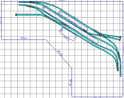

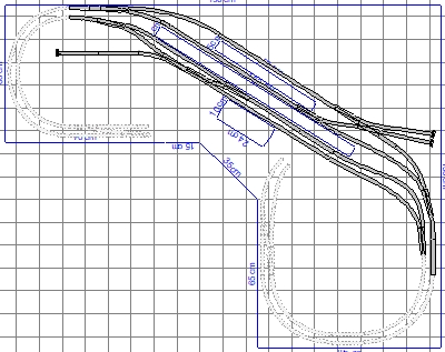

Ik blijf niet stil zitten met het uitwerken van verschillende ideeën voor een leuke baanplan.
Wat ik nu getekend heb is een tussen niveau met een kleine kopstation voor goederen als ze weg rijden moeten ze naar beneden rijden door de schaduw station om dan vervolgens naar boven te gaan.
de wissel complex in de helix hoe ik dat moet beveiligen zoek ik nog uit maar de andere 2 sporen gaan nog 1 niveau hoger daar komt een stad/dorp met een doorgaande station maar dat komt nog.
Erik
Erik

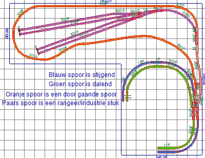

Sorry jongens hier is weer een nieuwe baanplan nu heb ik deze keer de tafel beetje veranderd en kon ik het station schuin plaatsen.
Zo kon ik langere stations sporen creëren en ook een rangeer/industrie stuk de stations sporen hebben een lengte van een flex rail dat is zo 91 cm en de kop sporen zijn bijna 70 cm.
De sporen die nog niet aangesloten zijn gaan dat nog naar beneden naar een schaduw station maar die wordt nog getekend en de rij richting is als volgt het stijgende spoor is de buitenste spoor
Ook deze keer ben ik benieuwd wat jullie ervan vinden.
Erik
Erik
- Baanplan 11.jpg (103.33 KiB) 6346 keer bekeken

Erik,
Heb je een idee hoe je achter in de hoek komt?
Door de schuine kant wordt de afstand tot de hoek achterin al gauw 130 cm.
Barry
Barry
Re: Baanplan 150 bij 90 cm
Idd een grote afstand in de hoek, in dit geval zou ik de tafel zeker op wielen zetten zodat je hem naar voren kunt trekken om er aan te werken.
Want door de geringe ruimte die je beschikbaar hebt, is het wel een goed alternatief om net even iets meer te kunnen doen op jouw baan.
het goederen/rangeerdeel blijft wel een beetje een probleem, omdat je hier nog steeds niet kunt rangeren, zonder de hoofdbaan te belasten/stremmen.
Ik zou hier gaan kiezen voor 3 kopsporen, waarbij 2 bedoeld zijn voor lossen en laden, en het middelste spoor om een loc te laten omlopen zodat die weg kan.
Je zou dan een korte goederentrein door een rangeerloc kunnen laten binnen komen.
de loc laten omrijden en de wagons vanaf het andere spoor weer mee laten nemen. (om maar even een voorbeeld te noemen)
Dat er geen lange goederentrein kan staan, maakt eigenlijk niets uit, in de praktijd worden opstel/rangeer bundels ook vaak wat verder buiten een station geplaats domweg ivm de beschikbare ruimte, en grond dicht bij een centrum nu eenmaal duur is en graag anders benut word.
fictief zou dus een rangeerloc ergens van zo`n bundel kunnen komen om zijn werk te doen.

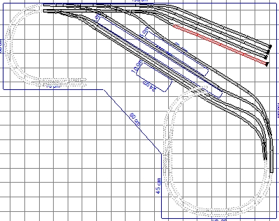

Totaal iets anders nu is het een hoofdstation geworden zonder een groot rangeer gedeelte maar 3 kop sporen waar een loc kan staan , de tafel is ook een klein beetje aangepast maar wat ik nu met de rechter boven hoek moet doen is nog een raadsel.
Erik
Erik
- hoofdstation2.jpg (94.95 KiB) 6101 keer bekeken

Hoi Erik,
Kunnen de helixen gedraaid worden? Geen idee hoe de nullaag eruit ziet.
Dan kan het station in een boog gelegd worden aan de voorkant en. Heb je genoeg ruimte om een aftakking te maken naar een rangeerterrein aan de achterkant.
Gr Bjorn
Gr Bjorn

Net in wintrack een berekening laten maken voor de helix rechts onderaan de buiten bocht met 3% is 5,1 cm onder het spoor en de binnenste spoor 4,9 met 3% dus ik weet niet of 3,5 % ga zakken 3,5 vind ik weer te veel voor de locs.
Ben bang dat ik met deze oppervlak geen helix kan maken want dit zijn de maximale maten die ik heb misschien toch terug naar de teken tafel en iets anders bedenken
Erik
Erik

Wanneer je de helix ovaal maakt (met rechte secties tussen de halve cirkels), dan kan je de hellingsgraad toch behoorlijk beperken, denk ik.

Erik,
Op zich een mooi station.
Maar denk toch echt dat je beter op deze afmeting voor "less is more" kunt gaan.
Ik zou bijna zeggen, zoek ff Marco zijn beursbaantje op: https://www.n-spoorforum.nl/viewtopic.php?f=14&t=2057
Meer ruimte dan jouw baan, ik weet het, maar zoiets als ontwerp zou inspirerend kunnen zijn voor een baan op niet al te grote ruimte. voor wat het station betreft.
Je kunt elke cm vol willen proppen met rails, maar je moet ze ook nog aan elkaar kunnen aansluiten om er een mooi rijdende baan van te kunnen maken,
en daar zit nu juist het probleem op een kleine oppervlakte.
En ja, dan een klein schaduwstation ergens onder verstoppen geeft dan net dat extra van meer afwisselend beeld in voorbijkomende treinen, wat zo`n kleine baan dan weer de extra dimensie geeft.

Ik heb voorlopig nog niks veranderd aan het stations gedeelte maar heb de verdekte sporen getekend .
Heb nog in wintrack alles laten meten om zeker te zijn dat er geen problemen komen en dit was de uitkomst als ik dit zo zie haal ik het net, met 2.5 % heb ik een door rij hoogte van 4 cm onder het station van de helix links l doe ik dat met 3% dan is het verschil 4.8 cm
Ga ik dat met de helix rechts doen dan is het verschil met de buitenste spoor onder het station 4.3 met 2,5 % en 5,1 cm met 3%.
Ik heb ook nog 3 plaatjes erbij gedaan 1 station 2 verdekte sporen 3 alles bij elkaar.
Mvg Erik

De zoveelste baanplan is in de prullenbak verdwenen : Het station en de helix zijn het zelfde gebleven maar er is iets nieuws bij gekomen
Ben benieuwd wat jullie ervan vinden oja de onderste sporen in het nieuwe deel zijn ruim 1 meter lang.
Groetjes Erik

Dit is zó herkenbaar!EJvH schreef:De zoveelste baanplan is in de prullenbak verdwenen
Groet en succes gewenst,
Robert Jan
