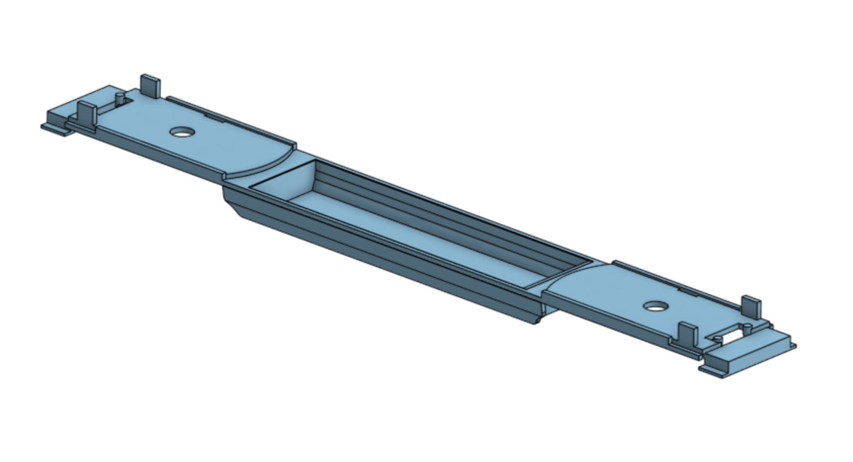

Michiel,
Deze week heb ik een beetje geëxperimenteerd met een eerste ontwerpje. Hierbij de eerste opzet van een chassis voor een Arnold Plan-D. Nadere detaillering zal ik dit weekend nog aanbrengen. Ik heb vooralsnog geen stuurstand kap beschikbaar om verdere specifieke aanpassingen te ontwikkelen. Maar wellicht dat het voldoende is om wat materieel aan één zijde te verwijderen.
Het valt me overigens op dat het originele Arnold chassis reeds is voorbereid voor rijtuigverlichting zoals dit destijds bij de Arnold Rheingold voertuigen is toegepast. Onder het chassis zit dan een fosfor bronzen plaatje gelijmd. In de draaistellen is ruimte voor een spiraalveertje, bijvoorbeeld een veertje dat ook voor koolborstels wordt gebruikt. Dit drukt dan tussen de assen en het fosforbrons. Op zich is dit geen slechte constructie. Er zitten geen kabels aan het draaistel en de rolweerstand blijft redelijk beperkt.
Ik zal eens kijken of hierop wat valt te ontwikkelen. In de onderbak is naast het gewicht eventueel een bufferschakeling onder te brengen.
- Plan-D onderbouw.jpg (95.13 KiB) 4984 keer bekeken
Re: Benelux Trek-Duwtrein '74 in schaal N
hoi Pieter,
Zou een kkk mechanisme nog een optie zijn?
ps ga nog zoeken voor maten voor de D"s
Met groet Rob
Rob,
Ik heb nog geen ervaring hiermee. De versie van dit chassis is een eerste doorontwikkeling van het origineel.
Maar het is zonder meer een goed idee.
Ik zet 'm ook even onder PBN-Design bij de Kleinserie fabrikanten. Dan blijft het draadje van Michiel zuiver.
