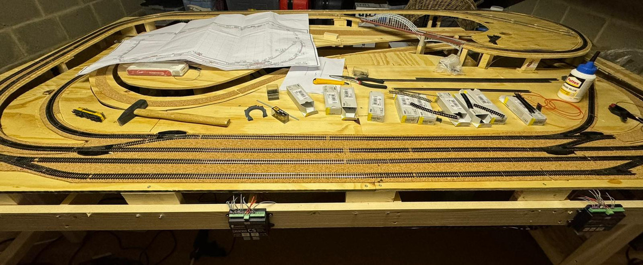

Ik zie dat je de waterproof houtlijm hebt. Je kunt beter de niet waterproof lijm hebben. Binnen is het toch droog (hoop ik) en als je dan iets los wilt hebben, kun je het natmaken.

Dank voor je tip!

bij mijn baan gebruikte ik lijm van de action ( crea patch glue ) is kwa samenstelling het zelfde als boekbinders lijm .
En is makkelijk met natte doek eroverheen los te krijgen ,ook voor de ballast is dat een goede lijm ( verdunt dan ).

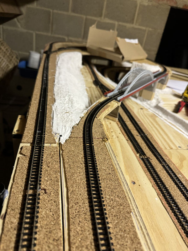

Bijna is het leggen van de rails voltooid. Je zult altijd zien dat je nog 3 stukjes 14902 tekort komt.
Deze maar even bestellen en dan het extra spoortje leggen bij het 2e station boven. Ook de zelf gemaakte tunnel links wat verder afgemaakt, de uiteindelijke kleur moet wat lichter beton worden. Het gips ook op meerdere plekken afgemaakt. Het vordert gestaag!
Langzaam op zoek naar wat extra materiaal (goedemorgen loc en wagons).
Wissel aandrijvingen alleen geplaatst, nog niet aangesloten, dit volgt pas in een later stadium als alles goed rijdt.

Momenteel ben ik bezig met het maken van een autobrug van het ene naar het andere stadsdeel. Ook ben ik langzaam aan de spoorbrug wat dicht aan het maken zodat ik straks alles mooi met steen of grond/gras kan afwerken.
Ook vond ik op sommige plekken de rails niet mooi liggen. De gehele baan is uitgewerkt met standaard minitrix stukken en op 2 plekken maar flexrails. Op sommige punten liggen de bochten niet mooi met 8 passtukjes op een klein aantal cm's. Deze heb ik eruit gehaald en wat flesstukken aangebracht waardoor de bogen voor strakker liggen en minder kans op ontsporen geeft.

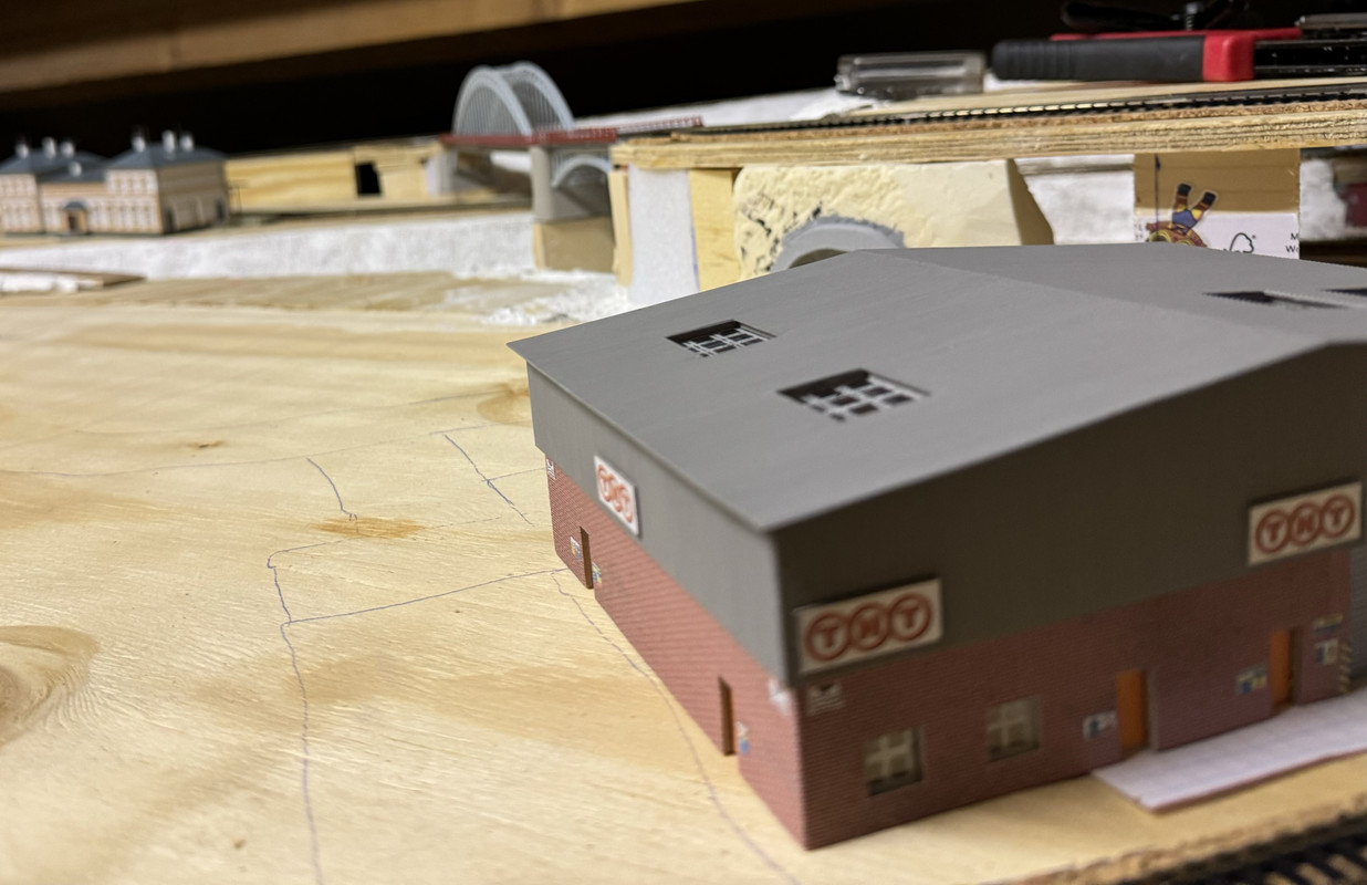

Eerste loods en station geplaatst. Bestickering van huisje en vrachtwagen wordt t.z.t. nog aangepast.

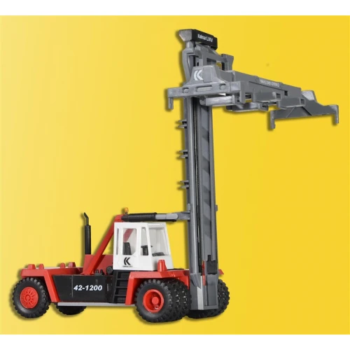

Ik ben trouwens op zoek naar een container kraan, maar vind deze alleen in schaal h0, bestaat dit niet in n schaal?

Voor de kraan gekeken bij DM-toys maar niets gevonden in N.
Berichten: 6094
Re: Brouwerbaan
Ja die zijn er wel in N. Ik weet ff niet meer waar of welk merk. Maar 100% dat ik ze een keer gezien heb!
