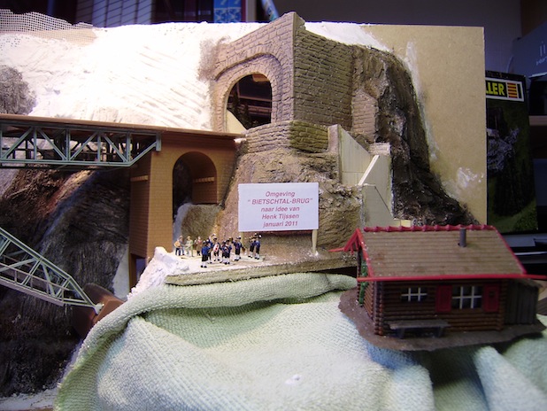

Kleine update van de vorderingen in de bouw.
Tageszeitung " De Graubunder".
De arbeiders betrokken bij de bouw van de Bietschtaler-brug werden heden blij verrast met een optreden van de
"Bietschtaler Landerkappelle".
Hierbij een impressie.
Groet Henk

Re: Bouw mini Suisse "project Bietschtal-brug"
Dat ziet er bijzonder goed uit Henk. Hoe heb je die stenen in het tunnelportaal gemaakt? Gekrast in gips?

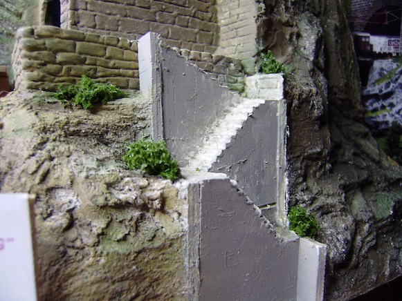

Prachtig gemaakt Henk, vooral dat trappetje rechts is een leuk detail
Edwin deze heb ik gemaakt van klei en gelijk ingekrast (bewerkt).
Zie vorige pagina's.
De bergen maak ik van geelband, dit gebruik ik omdat hier zilverzand in verwerkt zit en geeft daardoor een natuurlijk effect.
Ik vorm alles als het nog verwerkbaar is en laat het niet eerst uitharden.
Het kleuren doe ik met kleur pigmenten, dus geen verf.
Zodra het naar mijn zin is fixeer ik het met
" Acrylic Picture Varnish Mat ".
Als je het gaat spuiten, is een spuitbus, ruikt het wel even behoorlijk in de kamer maar dat gaat weer over.
Iets meer informatie dan je gevraagd hebt, maar wellicht hebben andere lezers hier ook wat aan.

Walter bedankt, zelf ook nog wat gedaan aan je module?
Nog wat aan het landschap gedaan en wat kleur gegeven.
Gaat denk ik best zo.
Groet Henk
Groet Henk

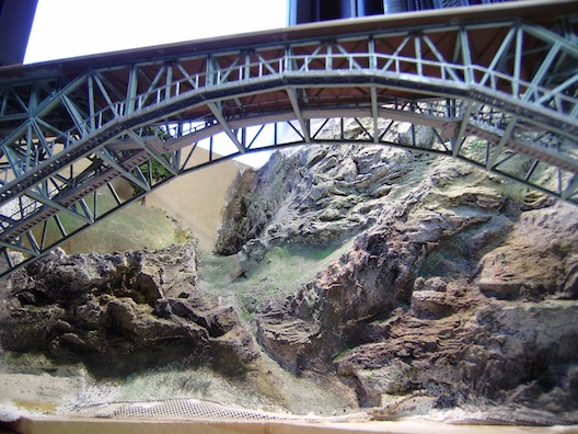

- Door de foto zie ik dat hier nog wat aan moet gebeuren
- trap naast tunnel.JPG (115.48 KiB) 6461 keer bekeken
- Landschap met brug.JPG (112.65 KiB) 6461 keer bekeken
Mooi Henk, vooral dat doorkijkje op de laatste foto is heel mooi.

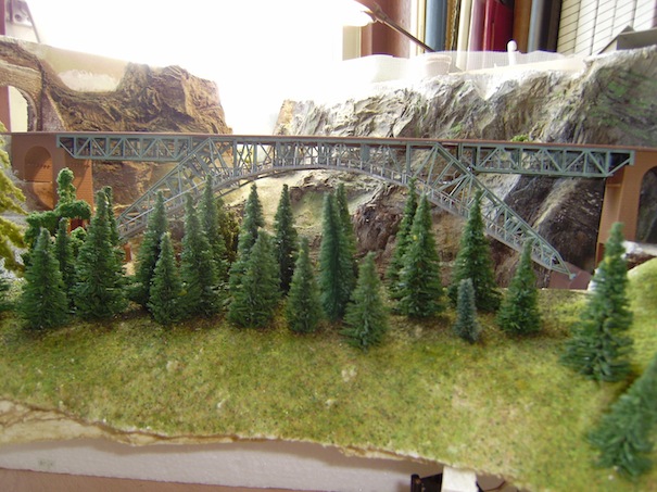

Allen bedankt voor de fijne reactie's.
Vandaag een kleine update. Een show foto een stukje met bomen van mijn huidige baan geplukt.
Dit is op tempex gemaakt en is een uitneembaar stukje ivm een wissel ergens achter in mijn baan.
Weegt niets en is sterk genoeg, 5 cm dik, om af en toe eruit te halen. Dit heb ik trouwens ook gedaan bij de spiraal.
Onder een hoek van 45 gesneden en valt er dus zo in en heel gemakkelijk eruit te halen.
groet Henk
Tjonge dat is een plaatje geworden en slim om het uitneembaar te maken je zult er toch bij moeten als het nodig is ben wel benieuwd hoe de brug straks op de baan staat
henk het ziet er onwijs uit, ik zou alleen die bomen er niet voor zetten om de mooie rotsen tot uiting te laten komen.
maarree goed bezig
groetjes henry
maarree goed bezig
groetjes henry
Henry is ook niet de bedoeling niet, was alleen om nu even een foto te schieten en geen gemsen.
In de toekomst zal onder de brug een meer met een bomen rand ontstaan.
Ben nog aan het overleggen met de berg-landschaps-archtitect genaamd HTteG.
Krijg je ook nogeens een mooie spiegeling.
Groet Henk
Hele mooie brug en de rotsen erachter zijn schitterend. De brughoofden worden ook nog bewerkt? Zien er nog wat plastic achtig uit, maar denk dat dat wel goed komt.

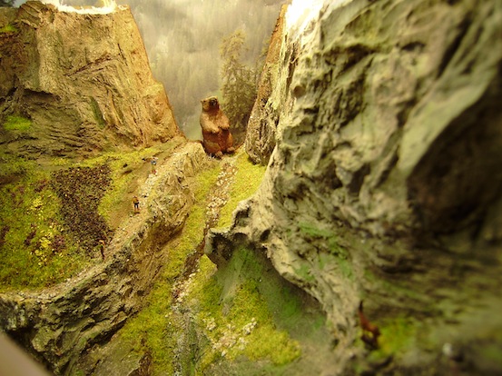

Hallo allen die mijn project volgen.
Nieuwsflits "De Graubunder"
Inspecteurs op pad voor door de toekomstige bewoners van "het Project Bietschtal".
Het schijnt goed te gaan de eerste natuur bewoners kwamen ook een kijkje nemen.
Groet Henk
Groet Henk
Mooi hoor Henk echt prachtig als je niet zou weten dat het modelbouw is zou je zeggen het is echt
Hallo Henk,
Prachtig foto's je waant je echt helemaal in de bergen.
Dit is wat modelbouwen zo mooi maakt.
