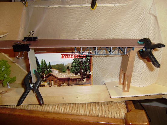

Re: Bouw mini Suisse "project Bietschtal-brug"
Luitjes een klein stukje voortgang. Kon niet verder aan de brug hobbywinkel gesloten.Even wachten om verf te kopen.
Dan maar verder met de bouw van het landschap.
In het echie waren er toch ook eerst de bergen en dalen en daarna het spoor.
Het horregaas wordt bedekt met een laag redelijk dun aangemaakte geelband, het gaat dan ook lichtjes door de gaatjes heen, dient gelijk als wapening. Als dit hard is komt de afwerk-laag, met een spatel maak ik de rotsen als de geelband nog verwerkbaar is. Een enkel stuk giet ik in vormen en plaats ze dan in de natte geelband. Het gewicht valt best mee omdat het redelijk dunne lagen zijn
Groet Henk
Groet Henk
Mooi Hoor Henk balen als de winkel gesloten is maar je hebt zo te zien nog genoeg te klussen veel plezier verder het word een mooie brug en ook wel hoog zo te zien

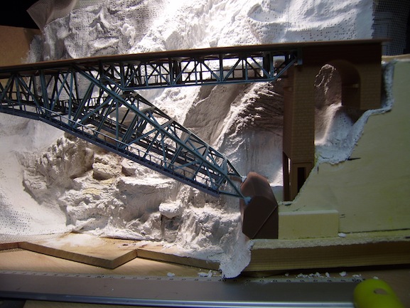

Vandaag de brug gereed en de berg aan het ontwerpen.
Gips verband is echt ideaal werken, bijna geen stof en heel weinig water nodig.
Ik heb stukjes van ongeveer 10 cm lengte geknipt heel even in het water en dan op het kunststof horregaas.
Voor het gezicht alvast wat met de poederkwast aan de slag gegaan.
Voorlopig ben ik een tevreden bergbewoner. Ga me hier al thuis voelen jo-de-la-hie-tie.
Groet Henk
Groet Henk
Indrukwekkende brug Henk! Ziet er tof uit!
mvg Bouwe
mvg Bouwe

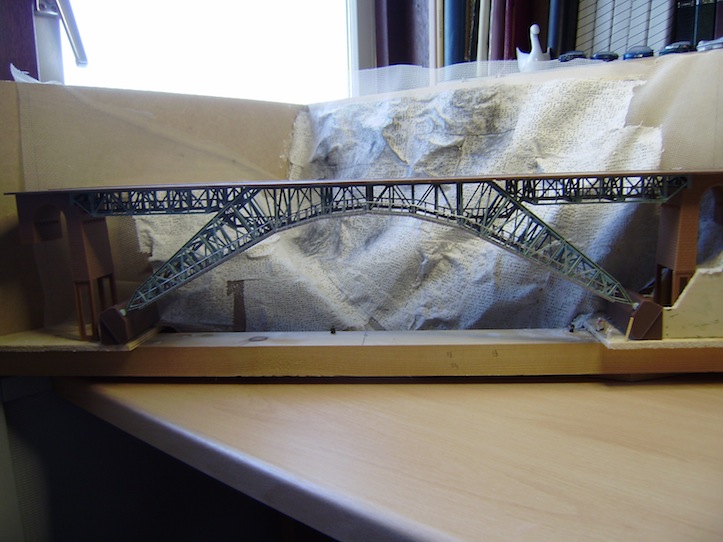

Ik vind het ook een geweldig mooie brug hoe hoog is de brug Henk???
Hoi Nico,
de brug zelf is vanaf de sokkel 13 cm hoog, de overspanning tussen de sokkels is 40 cm dit in tegenstelling tot wat op de doos vermeld staat.
Daar wordt namelijk de totale breedte van het bovendek aangegeven is 59 cm.
Het balkje tussen de sokkels wordt nog weggezaagd, gebruik dit alleen als werk situatie. Later als het in de baan wordt ingebouwd gaat het nog iets lager door en ook bovenop links en rechts komt nog wat.
Succes mocht je deze brug aanschaffen en gaan bouwen.
Groet Henk
Groet Henk
Oke Henk bedankt voor de informatie ik vind het echt een prachtige brug en hou hem in gedachten

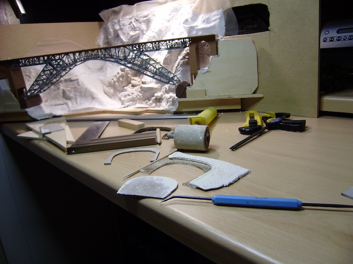

Zie het eerste resultaat van een tunnelportaal in klei en een stukje afwerking bergen bij de brug.
Komen nog wat betere. Deze alvast voor Andy geplaatst.
Groet Henk
Groet Henk
dankje wel henk
ik ga het nog eens op nieuw proberen
Mvg andy
Mvg andy
Hoi Henk.
Hier ben ik al... ;)dank je voor deze mooie foto,s
Correct...
Nou zo had ik dat ook ongeveer zo,n beetje gedaan met dat klei portaal van mij.
Alleen zonder de vaste achtervorm, daar door was het bij mij te slap geworden.
En ging dus vervormen, logica.
We gaan morgen lekker verder stoeien en boetseren.
Trouwens, het ziet er niet mis uit zo.
Wat een pracht brug en omgeving
Sucses.
Martin de Deugd.
Correct...
Sucses.
Martin de Deugd.
Martin het zijn twee portalen die ik gemaakt heb.
Bij de Bietschtal-brug, als ik foto's bekijk is er later nog een stuk weer voor gebouwd.
Dit ga ik dus ook maken doen Als ze straks geplaatst zijn is het duidelijker te zien.
Nu had ik even snel een paar foto's gemaakt zonder echt op te letten.
En natuurlijk bedankt voor opmerkingen dit waardeer ik ten zeerste.
Groet Henk
Groet Henk
