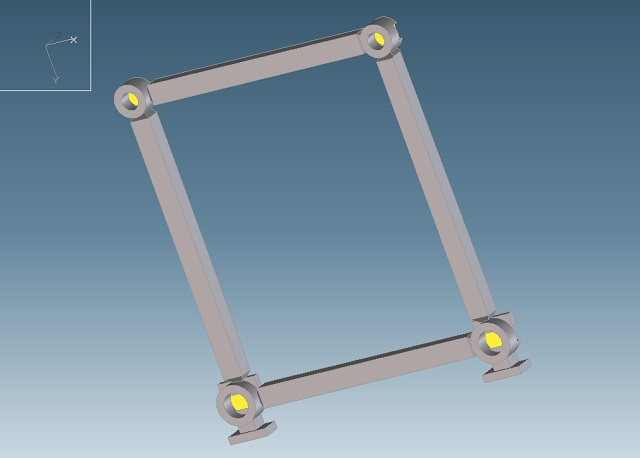

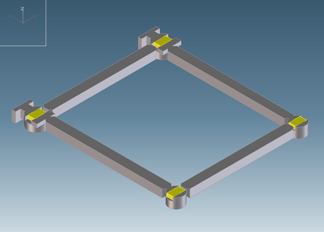

Re: NS Hippel, Bakkie 500/600/700 van een Graham Farish Clas
Ik heb de volgende vraag van Bas gekregen:
"...Ik vroeg me af of het niet mogelijk zou zijn om 0402 smd ledjs in de lantaarntjes te plaatsen, hoef je in principe alleen maar de lak draadjes door de kap te boren..... iemand heeft geloof ik een aki met ruimte voor smd ledjes getekend hier op het forum... Als je dat zou willen doen, heel graag, lijkt me een grote uitdaging, maar wel iets om te proberen...
Ik heb de afmetingen van de 0402 LEDs gechecked en dat zou eigenlijk mogelijk moeten zijn qua afmetingen van de LEDs (lxbxh = 1mmx0,5mmx0,2mm), het doorvoeren en aansluiten van de draadjes zal misschien wat moelijker zijn maar niet onmogelijk.
Daarom heb ik een 2e setje op Shapeways gezet (nu dus beschikbaar) aangepast voor de 0402 LEDs. De accukasten en het zwaailicht zijn ongewijzigd gebleven. De originele set met dichte seinen staat dus ook nog steeds op Shapeways. Ik ben benieuwd naar de eerste die de NS Hippel met LEDs kan uitrusten, foto's graag, Suc6!
Fred
Fred
Alles komt goed!
Wil niet eigenwijs zijn, maar ik heb ooit de info gehad dat de leds 0,45 mm hoog zijn. Ook is het verstandig om ivm printonnauwkeurigheid en dat de leds niet altijd exact even groot zijn - toch iets van speling aan te houden.3dbuildr schreef:(lxbxh = 1mmx0,5mmx0,2mm)
(tweede pagina in deze pdf vind je meer info: http://www.produktinfo.conrad.com/daten ... 1P2_3T.pdf)
mvg Bouwe
@Bouwe,
bedankt! ik ben verder gaan zoeken en vind inderdaad verschillende hoogtes voor 0402 LEDs. ik vind 0,2mm terug, maar ik vind ook 0,45mm... Dus eerst even zeker stellen dat alle maten 0402 erin passen. (ik dacht dat 0402 gestandaardiseerd was?
(Ik heb al rekening gehouden met printtoleranties in het ontwerp, maar da's geen 0,25mm...)
Fred

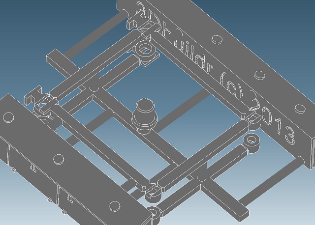

Ik kreeg vandaag het shapeways hippel setje binnen, dit is mijn eerste ervaring met 3D geprint spul. Er zitten door het printen nogal wat randjes en onregelmatigheden op en aan; hoe is eea gladder te krijgen? Of zal de grondverf/spuitwerk al een hoop opvullen? Moet ik verder nog dingen (voor)behandelen?
Ik zie dat de gaatjes in de lampjes inderdaad .5 en .8 zijn
dus dat is mooi.
Ik vind het materiaal wel heel erg broos... ik knipte 1 hulpstukje voorzichtig los en er brak meteen een andere hulpstuk doormidden en verderop sprong er een lampje af
dus ik heb ze nu al niet meer in het hulpframe... het ziet er ook allemaal veel groffer uit dan op jou foto's? Hoe kan dat? Het lijkt inderdaad wel suikerwerk, zo bros?
