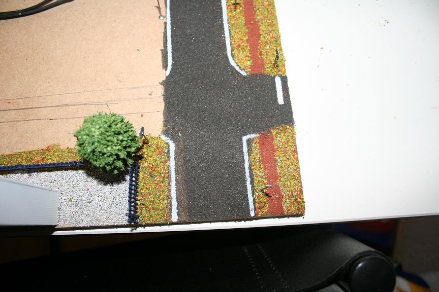

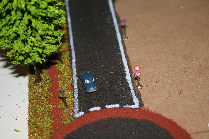

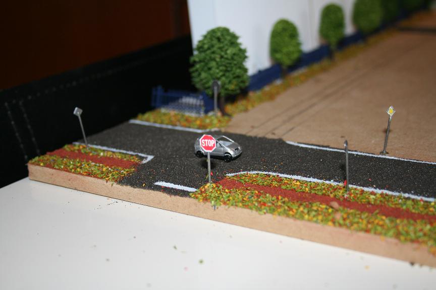

Goed, we sluiten het weekend af met de aanleg door de preisertjes van de 5-eikenweg incl. rotonde.
(Ok, de rotonde ligt verkeerd, namelijk thv de Karolusweg en niet, zoals in het echt thv de Soevereinstraat, maar ja plaatsgebrek :oops: )
Overview van de wegwerkzaamheden
IMG_1739 wegwerkzaamheden 5 Eikenweg.jpg (90.7 KiB) 9791 keer bekeken
De preisertjes hard aan het werk...
IMG_1741 wegwerkzaamheden 5 eikenweg (2).jpg (97.16 KiB) 9791 keer bekeken
De rotonde is nogal kaal nu... de fietsbanen en bermen moeten nog aangelegd worden.
IMG_1742 5 eiken rotonde.jpg (92.18 KiB) 9791 keer bekeken
In rap tempo is het hele tracée opnieuw geasfalteerd...
IMG_1743 5 eikenweg.jpg (64.3 KiB) 9791 keer bekeken

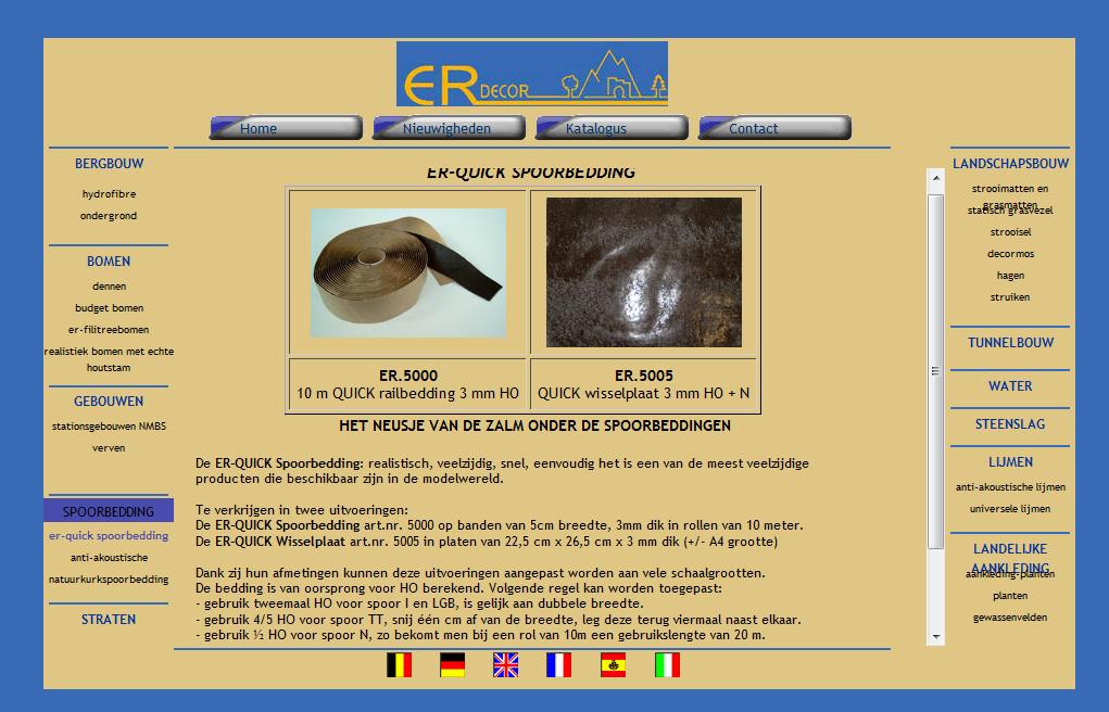

Gisteren de offerte voor het station Gilze-Rijen in schaal aangevraagd bij Markenburg.nl. Eens kijken of dit product bevalt! Tot nog toe is de service 300%. Wellicht dat andere markante objecten daarna ook aangevraagd worden.
Voor nu is er wel een probleem. De gewenste railbedding van ER Decors is niet leverbaar tot september en de TNT / UPS / Selectmail / PostNL meneer is ook nog altijd niet geweest... Dus het werk ligt even stil...
Overigens erg motiverend om alle herkenning van het emplacement te lezen en de enthousiaste reacties!!! Dank daarvoor! :D

Heb je een plaatje of beschrijving van die bedding? Mogelijk weet iemand hier een alternatief.
Want het is wel jammer als je tot september moet wachten.
Berichten: 4631
Locatie: Midden Brabant
Re: Mijn N-baan / Emplacement Oosterhout '5 - eiken'
shoven schreef:Heb je een plaatje of beschrijving van die bedding? Mogelijk weet iemand hier een alternatief.
Het gaat om de railbedding zoals uitgelegd op het plaatje hieronder. Deze werd gepromoot op Ontrax 2013 in het Spoorwegmuseum eerder deze maand. 35,00 euro voor 20 mtr. indien je het als N-variant gebruikt.
Vooral het bevestigingsgemak én de demping bevielen mij heel erg!
Mijn vorige ervaringen waren altijd met kurkbeddingen dus ik ben nog behoorlijk een leek in deze...
De bedding van www.er-decor.eu
Berichten: 3632
Ik zou daar niet op wachten eerlijk gezegd. Zo'n 25 tot 30 jaar geleden heb ik dubbelzijdige tape gebruikt als railbedding. Dat ging best goed en voor mijn kunnen van destijds prima resultaat maar het nadeel is dat de rand te weinig kleefkracht heeft en dus (gedeeltelijk) wat kaal blijft. Dus dan moet je die aansmeren met lijm en opnieuw/aanvullend bestrooien. Dat heeft weer als nadeel dat je demping voor een deel verloren gaat. Een flexibele lijm zoals boekbinderslijm schijnt overigens wel te schelen maar daar heb ik zelf (nog) geen ervaring mee.
Een ander nadeel vind ik dat je geen volume aan ballast opbouwt. Normaliter ligt het ballast (bijna) tot aan de bovenkant van de bielzen, dat ga je met dit soort oplossingen niet redden. De bliezen steken (een stuk) boven het ballast uit en ik denk (kan het niet hard maken hoor) dat je dat bij N wellicht eerder opvalt dan bij H0.
Die dubbelzijdige tape heb je ook in een zwarte variant (extra sterk naar het schijnt). Ik zou dus zeggen gewoon een proefstukje maken, dan weet je meteen of het bevalt en of dat het wachten waard is. ;)
Berichten: 4631
Hoi Maarten,
Dank voor je feedback. Het was precies wat ik aan de verkoper op die beurs ook vroeg :D
Nu was dit spul een soort rubber waarbij de rails na verhitting met een föhn tot 2/3e van de bielzen erin verzinkt. Vervolgens werd de ballast gestrooid en dat gaf een zeer realistisch resultaat. Het werkt dus qua plakken hetzelfde als tape. (rot :lol: ) maar verder waren de afwerk eigenschappen wel erg mooi... Helaas heb ik daar geen filmpje of plaatje van...
Groet en heel erg bedankt voor je open mening en feedback!

Hallo allemaal,
Vandaag weer even geknutseld. Aan de hand van de nproject site wat tips aan de hand gedaan inzake het belijnen van wegen. Ben nog niet helemaal tevreden over het resultaat, maar het oogt wel mooi. Hopelijk droogt het wat strakker op... De midden belijning trek ik nog niet, heb een stift met te dikke punt daarvoor.
De bermen en het fietspad langs de 5 Eikenweg is aangelegd.
De kenmerkende bomenrij is gestart tussen de uitrit van het tankstation en de rotonde. Helaas heb ik niet meer bomen én weet ik nog niet precies hoe het industriegedeelte uitkomt, dus de overzijde van de weg is nog niet voorzien van bermen + bomenrij.
Uiteraard wat foto's om het een en ander te tonen.
Detailopname kruising Soevereinstraat - 5 Eikenweg - Florijnstraat waarbij de Soevereinstraat nog opgeleverd moet worden...
IMG_1745 detailopname kruising Soeverein-5eiken.jpg (62.19 KiB) 9896 keer bekeken
belijning 5 Eiken weg thv Soevereinstraat (moet nog aangelegd worden)
IMG_1744 belijning 5 eiken weg (1).jpg (90.39 KiB) 9896 keer bekeken
detailopname 'Oosterhoutse zijde' rotonde.
IMG_1750 detailopname 5 eikenweg (3).jpg (99.81 KiB) 9896 keer bekeken
detailopname van de rotonde, het hart moet nog in elkaar gezet worden.
IMG_1752 detailopname 5 eikenweg (4).jpg (79.74 KiB) 9896 keer bekeken

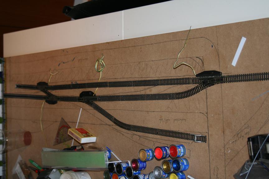

En nog wat emplacement foto's.
De uitsparing onder het hek voor het spoor richting van de van Leeuwen loodsen blijkt precies te passen!
Ook zijn alle wissels inmiddels binnen en electrisch, dus ligt het emplacement er nu 'zoals bedoeld' bij. Het wachten is nu op de beddingen...
het spoor wat ruw onderbroken is door de plaatsing van de van Leeuwen loodsen.
IMG_1753 detailopname spoor loods 5 eiken.jpg (85.53 KiB) 9895 keer bekeken
volledige emplacement met kloppende wisselstraat.
IMG_1755 emplacement 5 Eiken zonder bedding.jpg (76.9 KiB) 9895 keer bekeken
