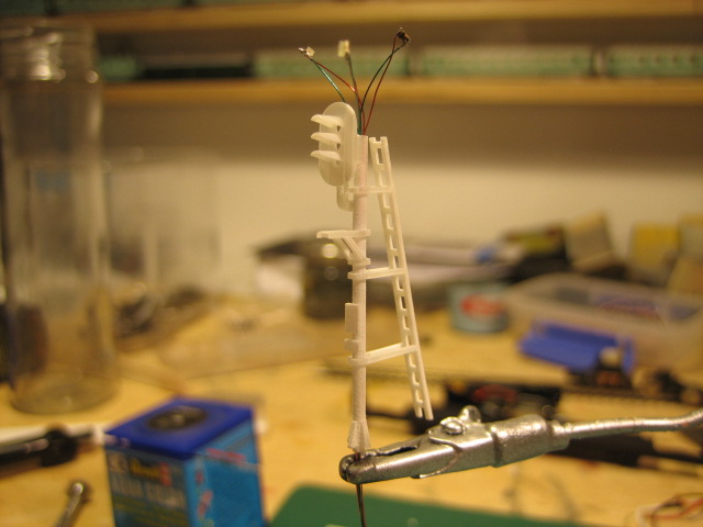

Maar er is hoop!! want 3x2=6 draadjes passen door de holle paal, dus je hoeft niet zelf LEDs te solderen, je kunt volstaan met kant en klare bedraadde LEDs. Het is wel een gepiel met veel geduld, maar het past wel. Bewijs:
NS lichtsein in N met 3 0603 SMD LEDs
:D Fred

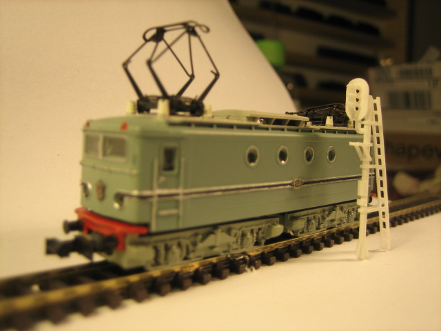

@Hoontje: de lampengaten in het sein hebben in het echt een diameter van 233mm, een 0603 SMD LED heeft afmetingen van 0,8mmx1,6mm is 128mmx256mm in het eggie. Een 0603 is denk ik zelfs beter op schaal dan een kleinere LED :mrgreen:
Even poseren met een loc:
Een Minitrix 1100 met het lichtsein
Fred

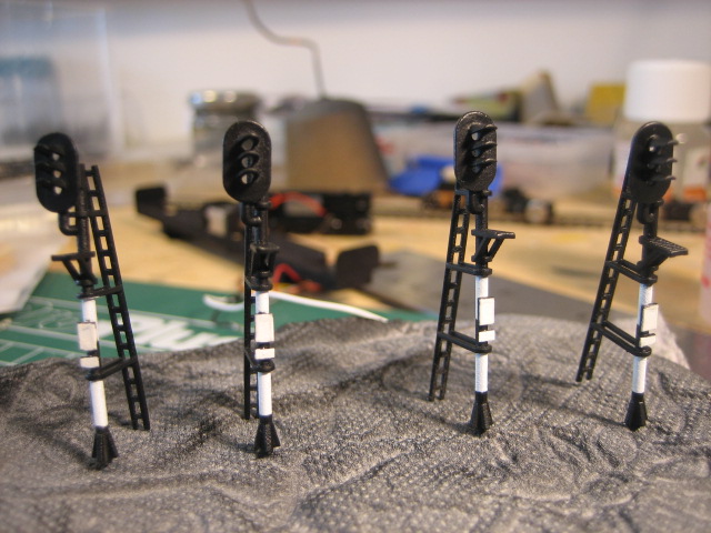

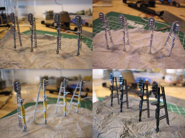

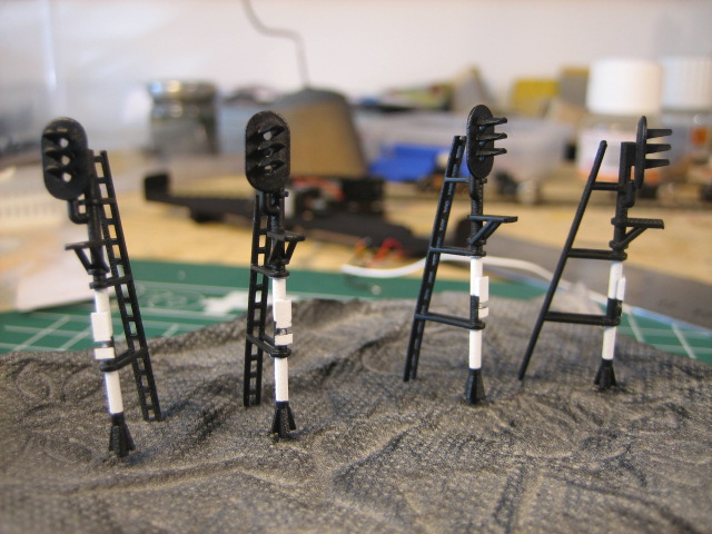

Thx, de belangstelling is groot! Hieronder van links naar rechts, van boven naar beneden:
1) in de grijze primer
2) de mast wit gespoten
3) de witte banen afgeplakt met 5mm Tamiya tape
4) zwart gespoten
Als de verf droog is kan de tape eraf...
Fred
Re: 3D/RM:NS lichtsein 3D geprint in messing?
Geplaatst: 27 sep 2014 14:07
door 3dbuildr
Ze komen erg strak onder de tape vandaan, ik hoef alleen wat kleine plekjes bij te werken :D
Fred
Geplaatst: 27 sep 2014 14:24
door 3dbuildr
Alles bijgewerkt, de LEDs kunnen erin...
Fred

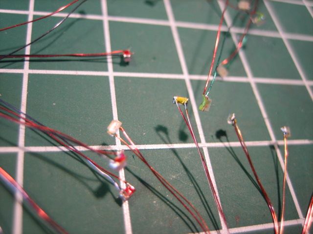

Om dadelijk bij de montage de LEDs uit elkaar te kunnen houden heb ik de SMD LEDS op de achterzijde even aangetipt met rood, geel of groen. Scheelt een hoop meetwerk straks...
Links rood, beneden geel, boven groen...
Fred

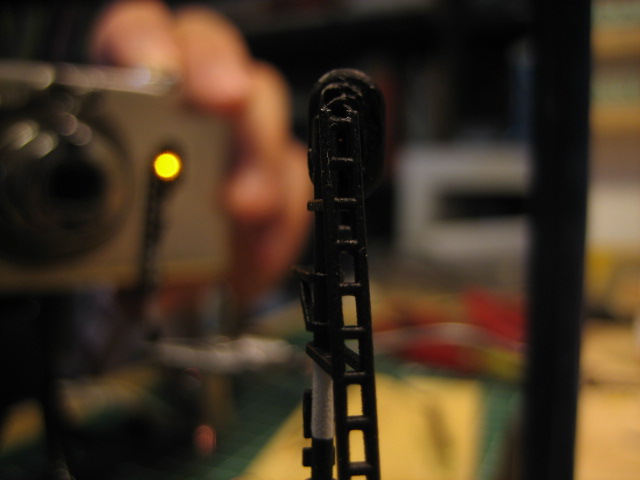

De LEDs heb ik aan de achterzijde gewoon zwart dichtgeverfd en dat is prima afdoende om lichtlekkage te voorkomen:
Het sein met geel van achteren en van voren
+ nog een plaatje vanaf de zijkant van alle 3 de kleuren
