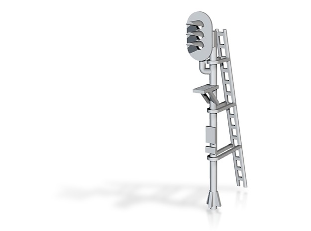

Tot op heden heb ik mijn meeste ontwerpen in FUD bij Shapeways geprint. Ik ben eigenlijk wel eens benieuwd hoe een N-schaal model geprint in messing eruit ziet? Als onderwerp heb ik gekozen voor een drielicht NS lichtsein. Het moet uiteindelijk wel een functionerend sein gaan worden dus ik wil het met SMD LEDjes (met de draadjes er al aan gesoldeerd ;) ) kunnen uitrusten. Het voordeel van een kant en klaar geprint sein is dat ook de minder geoefende modelbouwer zonder solderen (!) met messing seinen aan de slag kan op zijn baan.
Althans dat is het idee, nu eerst proberen of het kan?
Omdat de designregels voor messing bij Shapeways een minimale wanddikte van 0,6 mm en een minimale draaddikte van 0,8mm voorschrijven heb ik het model niet 100% op schaal kunnen maken, maar heb ik concessies in 3D moeten doen om alle "fine walls" te fixen. Als je op een 17" laptop beeldscherm daarnaar kijkt lijkt dat heel wat, maar als je je realiseert dat het hele sein maar ongeveer ~38mm hoog wordt valt dat enorm mee. Zo ziet het er op de PC uit:

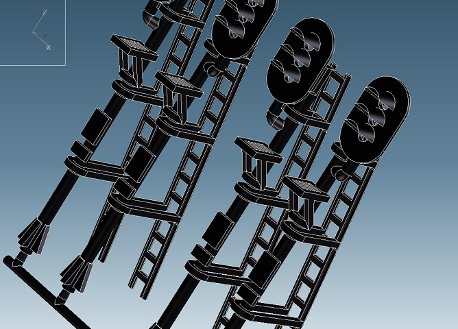

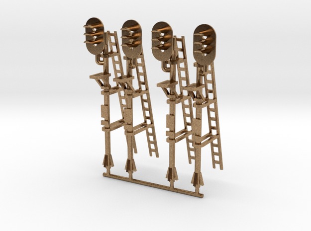

En zo ziet een setje van 2 linkse en 2 rechtse drielichtseinen er volgens Shapeways in messing uit:
Nu bestellen en zien of het door de manuele check van Shapeways heenkomt, duimen...

Besteld! estimated shipping date 29 september...

Net bericht gehad van Shapeways, ze kunnen mijn NS lichtseinen niet printen:
Here are some details to help you resolve this issue:
Reason: Multiple Parts in a Model
Description: The amount of sprues and supports necessary to cast this part would make finishing impractical. Metal will not flow freely as currently designed. Pieces should be separated.
:( even nadenken hoe nu verder...

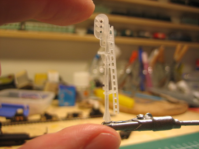

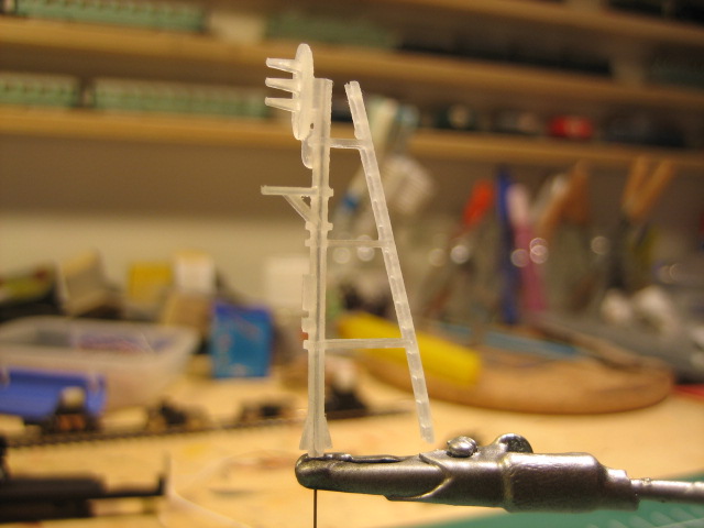

Ze zijn binnengekomen en ze zien er fantastisch uit!! Ik heb bij het ontwerp wat vrijheden genomen om ook een mechanisch stevig sein te kunnen maken. Hier zijn 2 foto's om een indruk te geven van het resultaat, let wel: de hoogte van het sein is 38,5mm!
Met vingers voor de maat
Zie je de ruggegraat?
De "paal" van het sein is hol zodat je er een 0,3mm staaldraadje in kunt steken voor de stevigheid op de baan, een ruggegraat zogezegd. Je ziet de ruggengraat net als bij die van een guppy in het aquarium goed zitten op de onderste foto. Nu ontvetten, primen, spuiten en wachten op de bedraadde SMD LEDS van eBay. Dan zal ik ook eens een paar foto's maken van het sein naast een N-spoor loc.
Fred
Alles komt goed!

Erg gaaf zeg 8-) Hoe ga je de draadjes van de led's wegwerken? Ik neem aan dat de holle binnenkant te klein is voor 4 (3x signaal, 1x massa) of 6 (3 leds met 2 draden) losse (lak)draadjes?
3dbuildr
Berichten: 929
Re: 3D/RM:NS lichtsein 3D geprint in messing?
Bericht door 3dbuildr »
Ik heb LEDs met lakdraad in de bestelling staan, ik ga zeker proberen of 3x2=6 lakdraadjes door de mast gaan, en anders gaan ze langs de achterzijde van de paal.. :mrgreen:
Fred

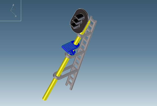

Misschien heb ik al meer gedaan dan met de gedachte te spelen en heb ik het zelfs al eens in 3D gezet... ;)
Een messing buisje van de Conrad met een 3D geprint trappetje, platform en sein. Is er interesse in dit concept?
