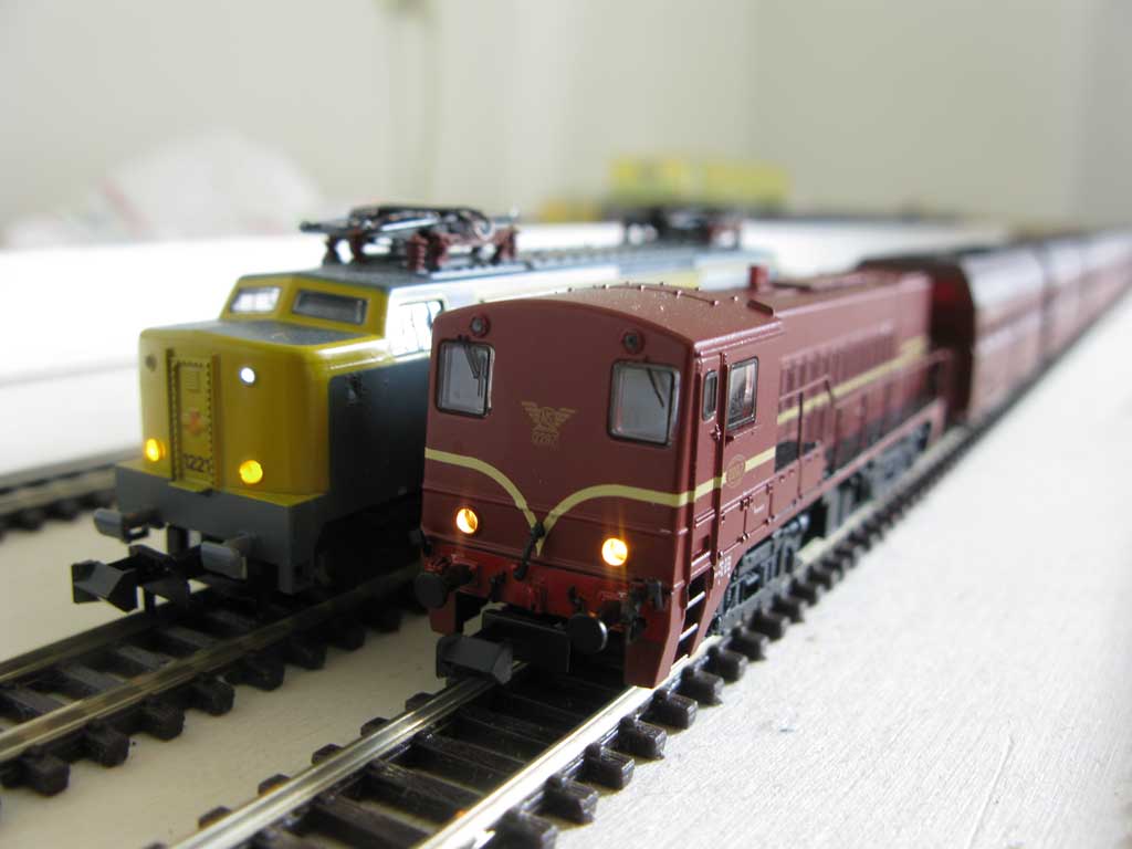

Even wat anders; ik heb even gele frontseinen en een wit bovensein ge-foto-shopped, omdat ik niet helemaal overtuigd ben van de 'gold/sunny' witte led's die nu in de 2297 zitten.
Wat denken jullie? Verbetering of juist niet? Misschien alle 3 de seinen geel? Of gewoon laten zoals het nu is?

Heeft nooit gereden, zonder demper, met 3e frontsein. Lampen altijd geel.

Ik ben wel van plan, als de demper inderdaad los te verkrijgen zal zijn, die er op te plaatsen, zodat een omgekeerd L sein wel klopt met de tijdsperiode... het toplicht zal dan echter gewoon wit zijn, volgens mij was dat de standaard? Aan deze foto te zien in ieder geval wel:

Heb net even bij mijn eigen mat '54 en die van een vriend binnen 5 minuten per bak (incl. open en dichtmaken) de lampen van de goede kleur voorzien. De truc: stukje Kaptontape Het wit wordt er de goede kleur geel van en voor het rood maakt het niet uit. Kortom bij een L sein ook gewoon de bovenste LED's afplakken

Ik neem aan dat je dat dan aan de binnenkant van dde kap ofzo plakt? Want een ledje van 1x0.5mm beplakken zal niet meevallen :)

P Bender schreef:Heb net even bij mijn eigen mat '54 en die van een vriend binnen 5 minuten per bak (incl. open en dichtmaken) de lampen van de goede kleur voorzien. De truc: stukje Kaptontape Het wit wordt er de goede kleur geel van en voor het rood maakt het niet uit. Kortom bij een L sein ook gewoon de bovenste LED's afplakken
Ik heb zojuist 2 stickervellen van dat materiaal besteld (20x20cm). Ben benieuwd! Ik zit heel erg te zoeken naar de juiste gele kleur voor led's, de gele led's die je koopt zijn vaak amber of oranje, terwijl ik de witte (of 'golden' of 'sunny') leds niet geel genoeg vindt, en puur wit is veel te wit. Ik heb ook al lampenlak geprobeerd (conrad) maar dat bevalt me niet. Eens kijken of dit werkt!
