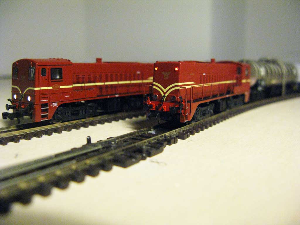

Ik mis hier een bericht van de vele liefhebbers van de 2200 van Piko.Of ben ik de enige die hem gekocht heeft? :)
Ik heb het model(nog wel analoog) laten inlopen en het rijdt fantastisch met heel goede seinen en goede details(pas wel op met oppakken, een keer raden hoe ik dat weet ). De lok is zwaar en trekt gemakkelijk een lange trein van meer als 40 assen. Jammer alleen dat er antislip bandjes op zitten, volgens mij heeft deze lok met zijn relatief hoge gewicht dit echt niet nodig
Kortom een aanrader en ik hoop er minimaal nog een te bemachtigen in de tweede levering van de bruine modellen

Nu heeft iedereen het wel over een bruine 2200 die nu uit is maar eigenlijk klopt dit niet de lok is in een ral rood tint gespoten,
namelijk roodbruin.
Wat wel een erg mooie kleur is voor de lok.
Verder is het een mooie lok rijdt lekker.
trekkracht heb ik nog niet gemeten maar dat komt wel goed. gewoon in dubbel of trippel tractie dan maar.
Waar ik niet uit kom is waar ik die extra slangen moet plaatsen in de bufferbalk.
Wat een klein minpuntje is voor de echte zijkerts is dat er veel ruimte tussen de draaistellen en onderkant bak zit.
En dat de nummer schilden niet uitsteken maar er plat op zitten.

Nu 2 stuks een paar dagen in bezit, uiteraard zien ze er fantastisch uit 8-) maar... ook wel een paar minpuntjes. Zoals eerder al genoemd zit er veel ruimte tussen de draaistellen en het chassis, echter dit is alleen te zien op ooghoogte, zodra je iets hoger kijkt is het niet meer te zien.
Daarnaast vind ik de verlichting niet helemaal geslaagd. De leds voor de frontseinen moeten door lensjes in de behuizing schijnen, en die behuizing is best dik. Daardoor zie je niet alleen het lampje, maar ook een reflectie in de koplamp van de dikke rand in de behuizing. Daarnaast vind ik het licht te wit, dat zou geler moeten, maar dat is wel aan te passen met wat lampenlak etc. Eens proberen. Dat spul haal je er zo weer af. Ook zou de reflectie in de 'lampenkap' misschien op te heffen zijn door een drupje kristal klear er in te druppelen als een soort concaaf lensje... maar nu nog even niet :)
De (rode) sluitseinen hebben verschillende sterktes voor en achter doordat ze aan de voorkant direct achter de lensjes van de behuizing zitten, en in de cabine loopt eea via een lange lichtgeleider die veel licht wegneemt, waardoor ze aan de voorkant dus harder schijnen dan aan de achterkant. Dit moet op te lossen zijn door achter iets kleinere weerstanden te zetten (of voor iets grotere...)
Ander nadeel vind ik de motor. Die maakt nogal geluid, goed hoorbaar bij het kruipen...njg njg njg njg njg njg.... heeft de Piko Hondekop ook last van. Ook rijdt de lok uiteraard veel te snel met de default setting. Ik zet cv5 op 18 met de Uhlenbrock 73140.
Maar voor de rest... een prachtige verschijning op de baan uiteraard! Dank je wel Piko! Kom maar op met meer variaties en andere NS modellen!
