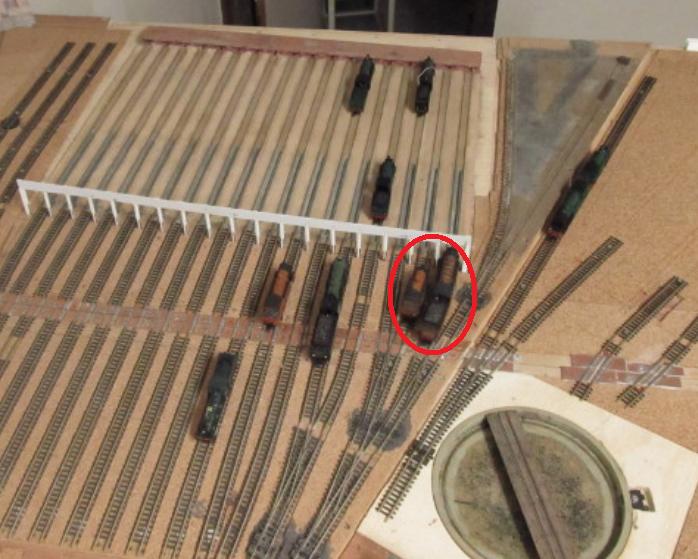

1 vraagje, de 2 lokjes aan de meest rechteringangen van je loods, staan die nu tegen elkaar?
Want dat lijkt me niet zo handig aldaar...
Het blijft een megalomaan mooi project!

Het is de bedoeling dat sommige locs samen rijden, als 1 geheel in dubbeltractie om langere treinen te gaan trekken. Maar hier in dit geval staan ze samen op een zijspoor. De T18 rijdt slecht en is aan een grondige revisie toe, en de T12 heeft geen spoor toegewezen gekregen, en wacht dus tot het tweede deel van het emplacement bedraad is.

Ha Michiel,
Ik was niet duidelijk excuus, zie plaatje. Die 2 bedoelde ik...
