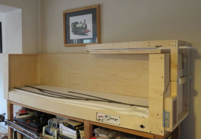

En dan is er nog de opvouwbare fiddleyard.
Het scharnier zit ter hoogte van het balkje halverwege het paneel.

Het voordeel van de opvouwbare fiddleyard is de nauwkeurigheid van de railaansluitingen en de snelle ingebruikname.(en weer opklappen natuurlijk)Bovendien geen extra bergruimte nodig.
Wel wat werk om te maken natuurlijk.
Komt van een Amerikaanse site.Ik kan zo gauw geen bouwtekening vinden maar de plaatjes verduidelijken al een hoop.En er is meer hout toegevoegd dan strikt noodzakelijk voor de functionaliteit.
Ik zou hem wel achter een frieslijst maken want het moet ook wel mooi ogen in een entreehal.
En de constructie van de omlijsting zou je weer als draaipunt kunnen gebruiken voor de fiddleyard.
Scheelt weer wat hout.
Als draaipunt zou je bijv een koperen gaspijp kunnen nemen.
Als je treinen erop passen kun je het plan met de wissels zo laten.

De beperking qua lengte zit in de afstand b.k. plaat en het plafond.
Met een lengte van 1m en plafondhoogte van 2,4 m kom je uit op b.k. plaat ca.1,3m.

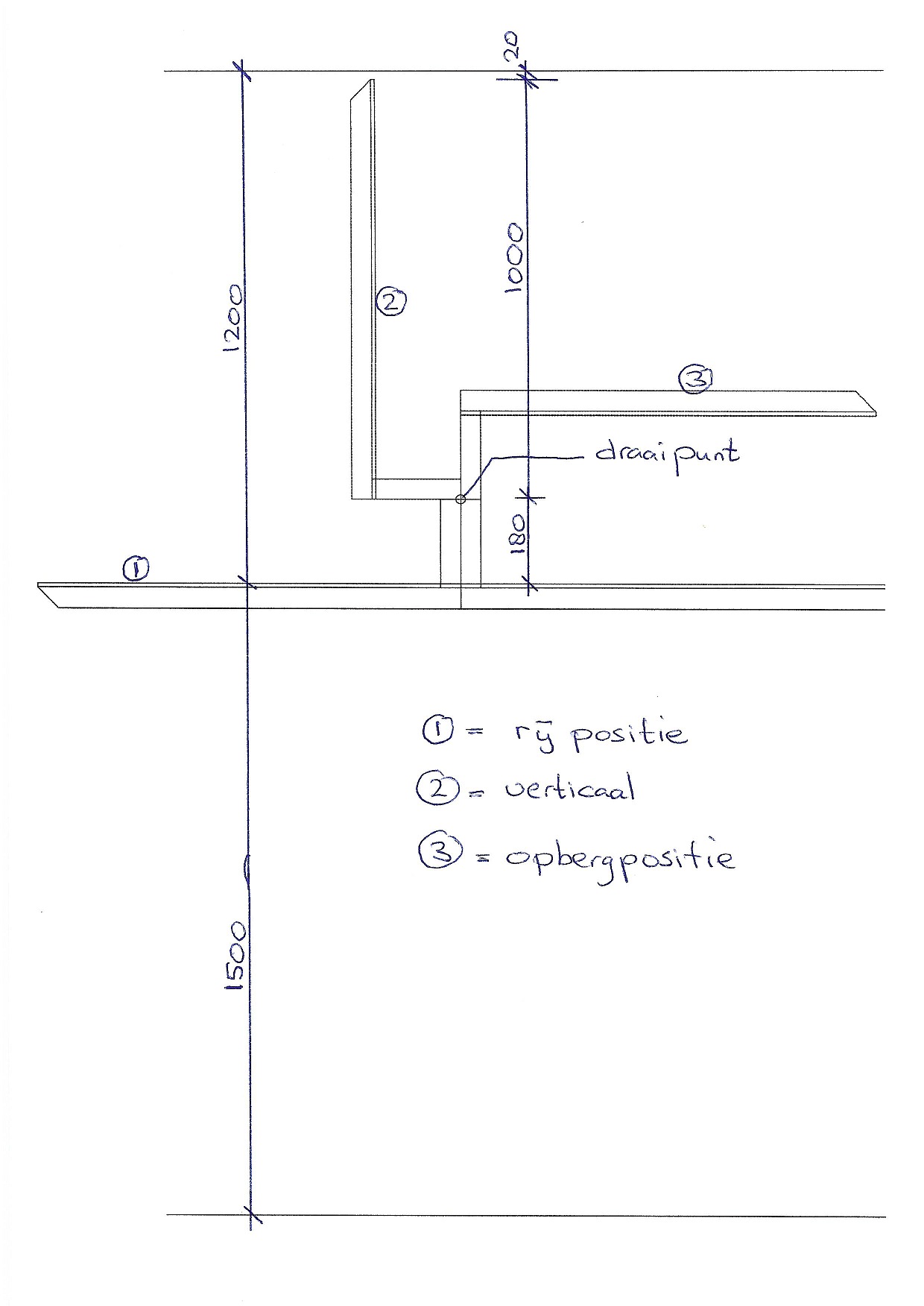

Hoi Wim,
Ik ben zo vrij een schetsje te plaatsen van de opklapbare fiddleyard uitgaande van een plafondhoogte van 2,7m.
De hoogte van de scenery kan dan max. 36cm zijn.
Er is wel een afschuining aan het eind nodig om de draaicirkel te kunnen maken.
Positie 2 is geen vaste stand maar uitsluitend om de maten te bepalen.
Maten in mm.
E.e.a. zou in jouw situatie goed passen.

Hallo Bert,
Sorry voor mijn late reactie! We waren een weekje met vakantie naar een hotel en ik had de pc thuis gelaten :)
Bedankt voor je schets! Het is inderdaad een vrij eenvoudige constructie, maar vraagt wel goed uitmeten en nauwkeurig werken. En inderdaad opletten met de plafond hoogte zodat het niet gaat botsen. Daarnaast vraag ik me af hoe stevig de hoek van de fiddleyard is (tussen het deel met de sporen en het opstaande latje van 18 cm). Misschien is daar nog extra versteviging nodig.
Inmiddels zijn we weer in Moskou en heb ik de plafond hoogte precies opgemeten: het grootste deel van de hal heeft een plafond van 281 cm. Alleen in de hoek waar de modelbaan komt te staan is er een verlaagd plafond: 265 cm (zul je altijd zien....)
Dat beperkt de lengte van de fiddleyard dus nog iets meer (95 cm ipv 100).
De afschuining is inderdaad zeker nodig, net als de marge van 20 mm. Het hoogste punt wordt nl bereikt als het verste punt van de fiddle yard precies boven het draaipunt staat (dus net ietsje verder dan positie 2). Maar goed, daardoor komt hij slechts 17 mm hoger dus dat past in die marge van 20 mm.
