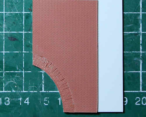

Re: een spoordijkje anno 1920
Het ziet er zeker top uit hoor Michiel.
Ik kon het natuurlijk niet laten om eens een stukje brede rollaag te proberen. Deze is 5 mm (ongeveer 3,5 steen):
Na invoegen zie je niks meer van de inkepingen.
Berichten: 3266
Locatie: België
Bericht door Michiel »
Jos,
jij bent er kennelijk beter bedreven in dan ik. Dit reslutaat is beter dan wat ik heb kunnen maken. Nu, het is nog iets te onregelmatig opdat ik het zou gebruiken, maar zeker niet slecht. Heb je al eens 4 banden van 1 steen geprobeerd? Daarmee kreeg ik nog het beste resultaat (maar dus nog niet voldoende voor publicatie).
Michiel,
Het is onregelmatig omdat het maar een vlug probeerseltje was. Normaliter secuurder uitsnijden en plaatsen geeft een veel beter resultaat.
4 banden van 1 steen wordt niet mooi, je ziet dat het 4 delen zijn omdat het verband van de stenen niet klopt.
