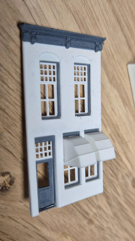

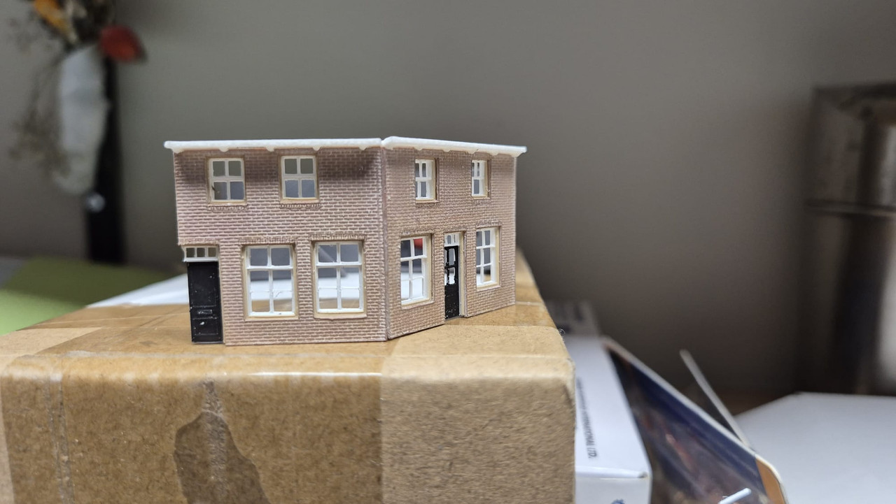

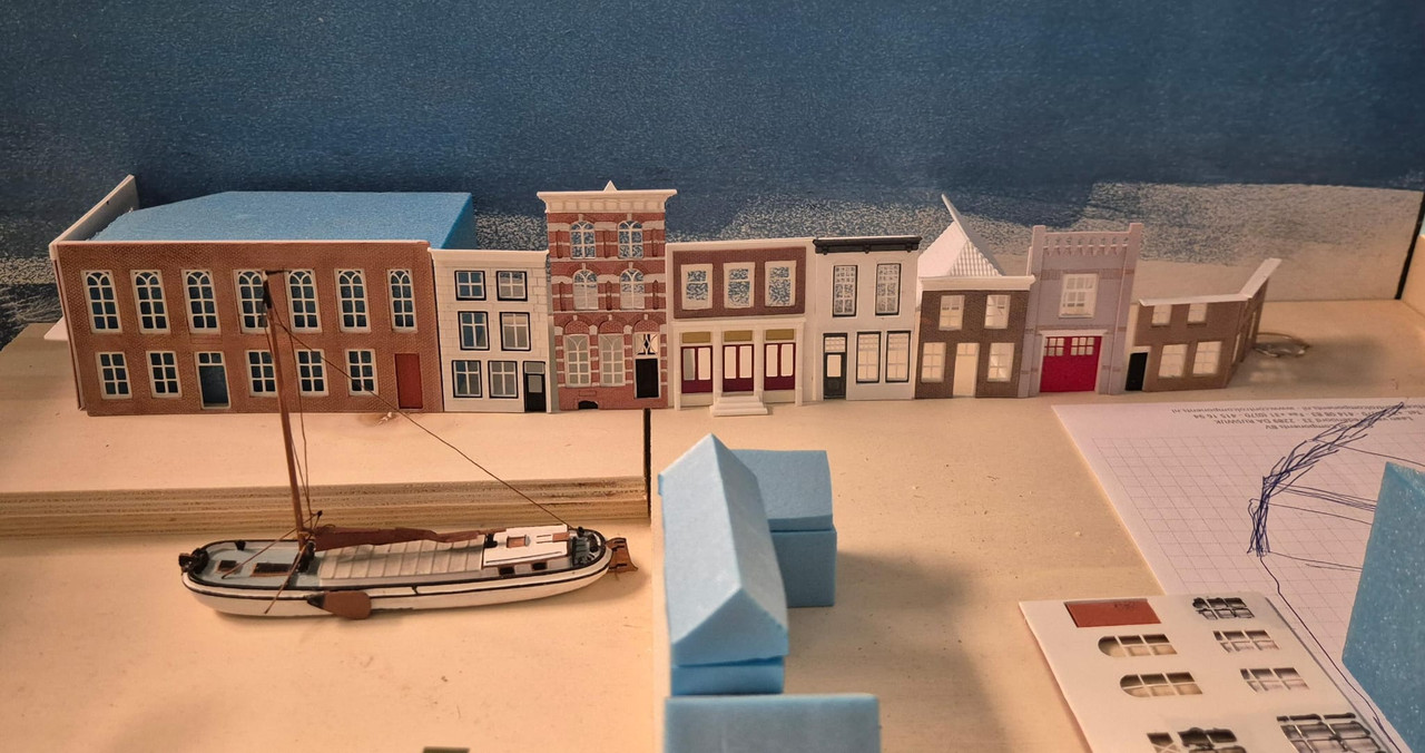

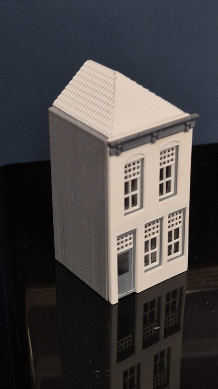

Weer verder met huisjes maken op de snijplotter,
de sierlijstjes/dakgoten heb ik nu op mijn nieuwe bambulabs P1S plotter gemaakt met 0,4mm nozzle. De 0,2mm nozzle is nog onderweg voor meer detail werkjes.
Het witte pandje met grijze deur zijn 5 lagen van 0,3 mm polystyrol op elkaar. Elke los van elkaar gespoten/geschilderd, en daarna pas op elkaar geplakt. Dat scheelt heel veel werk om al die kozijnen netjes te schilderen.

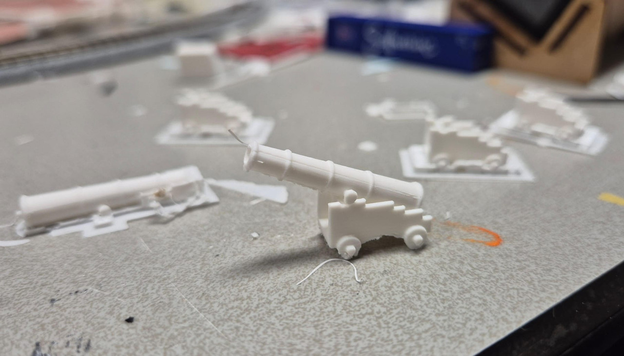

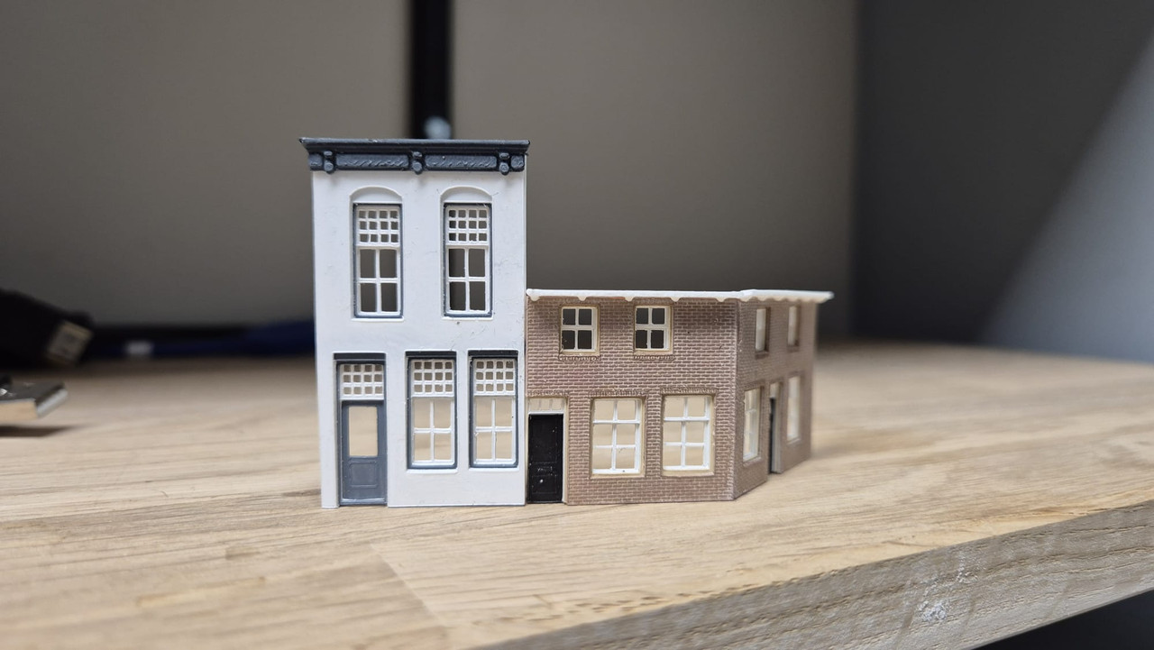

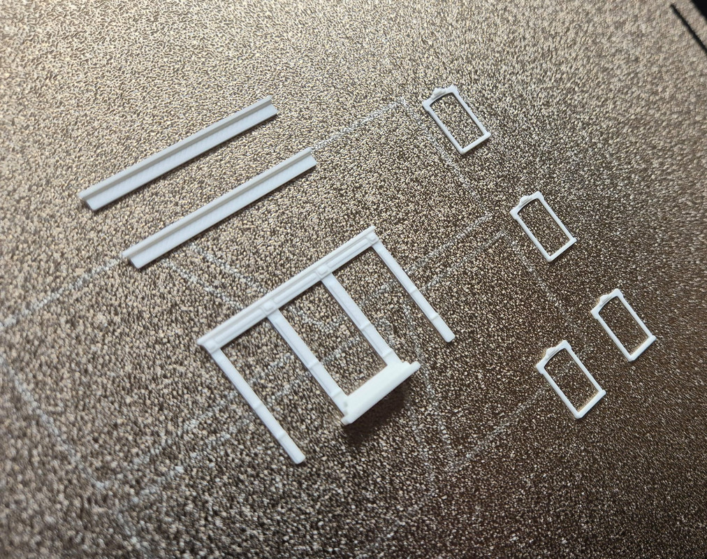

Ik bouw mijn n spoor huisjes altijd met de snijplotter, maar de combinatie met de bambulabs P1S + AMS 3d filament printer is echt goud. De extra's die net even wat meer diepte hebben zoals de markiezen, kroonlijsten en sierlijke etalage en raamomlijsting maak ik nu met de 3d printer. Dit is met een 0.4mm nozzle gemaakt. De 0.2 is nog onderweg helaas, maar als je met tekenen goed rekening houdt met de draaddikte gaat het eigenlijk best goed. De breedte moet dan min 0.4 zijn, maar laagjes kan je wel op 0.08 laten printen.
Zelfs met de 0.4mm nozzle krijg ik best netjes een kanon voor de verdedigingslinie in elkaar geknutseld.
Even alles weer op de module zetten om te kijken wat er nog aan geveltjes bij gemaakt moet worden en wat waar dan komt te staan.

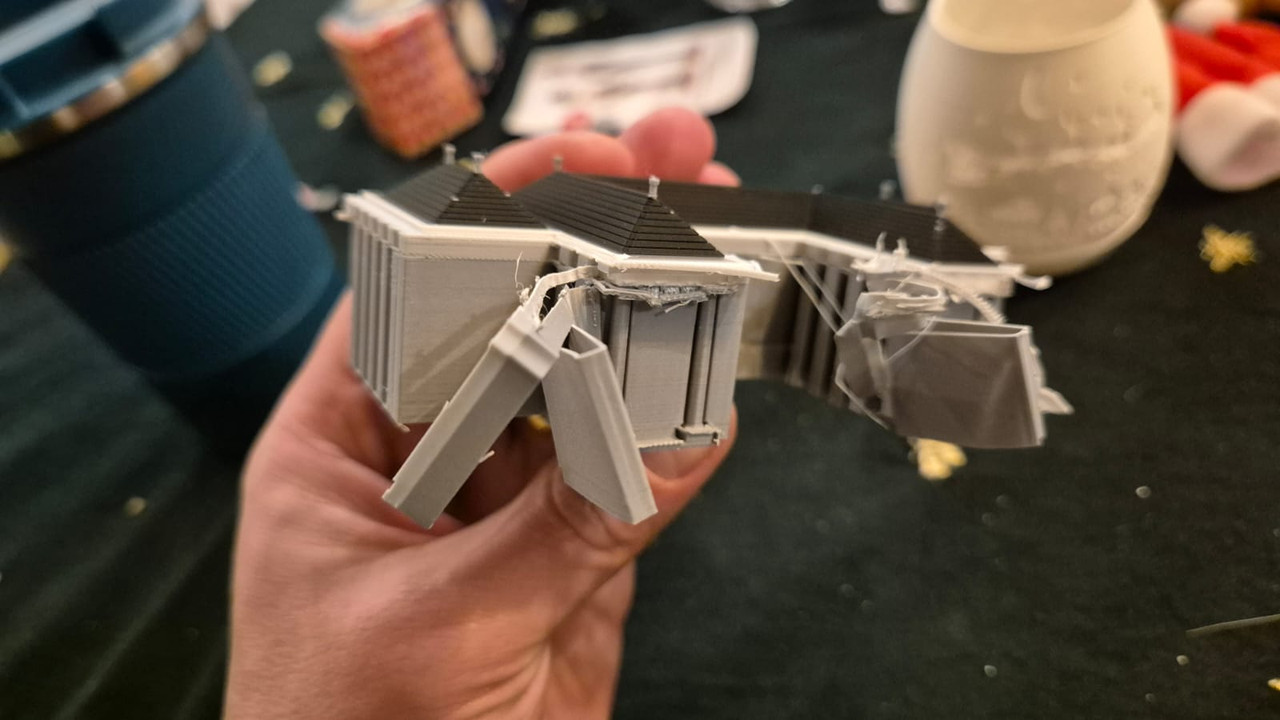

onder het mom van, omdat het kan, 3d printen in verschillende kleuren, heb ik de vismarkt in 3d geprint op de bambulabs P1S met AMS. Ondanks gebruik van interface support materiaal, wat het makkelijker moet maken om supports te verwijderen, was het toch nog best lastig om de supports te verwijderen. Dit hebben de nokjes op het dak helaas niet overleeft, maar misschien kan ik die nog terug plakken.
de muren en deuren worden later nog belegd met materiaal van de snijplotter

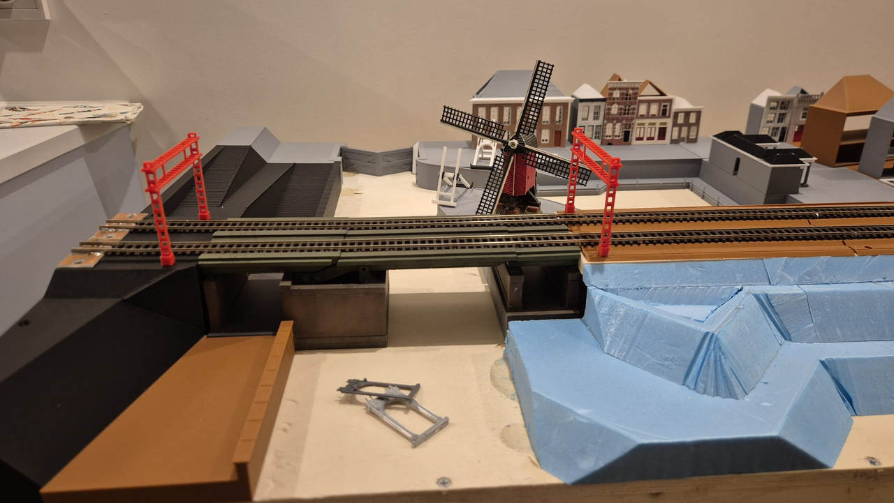

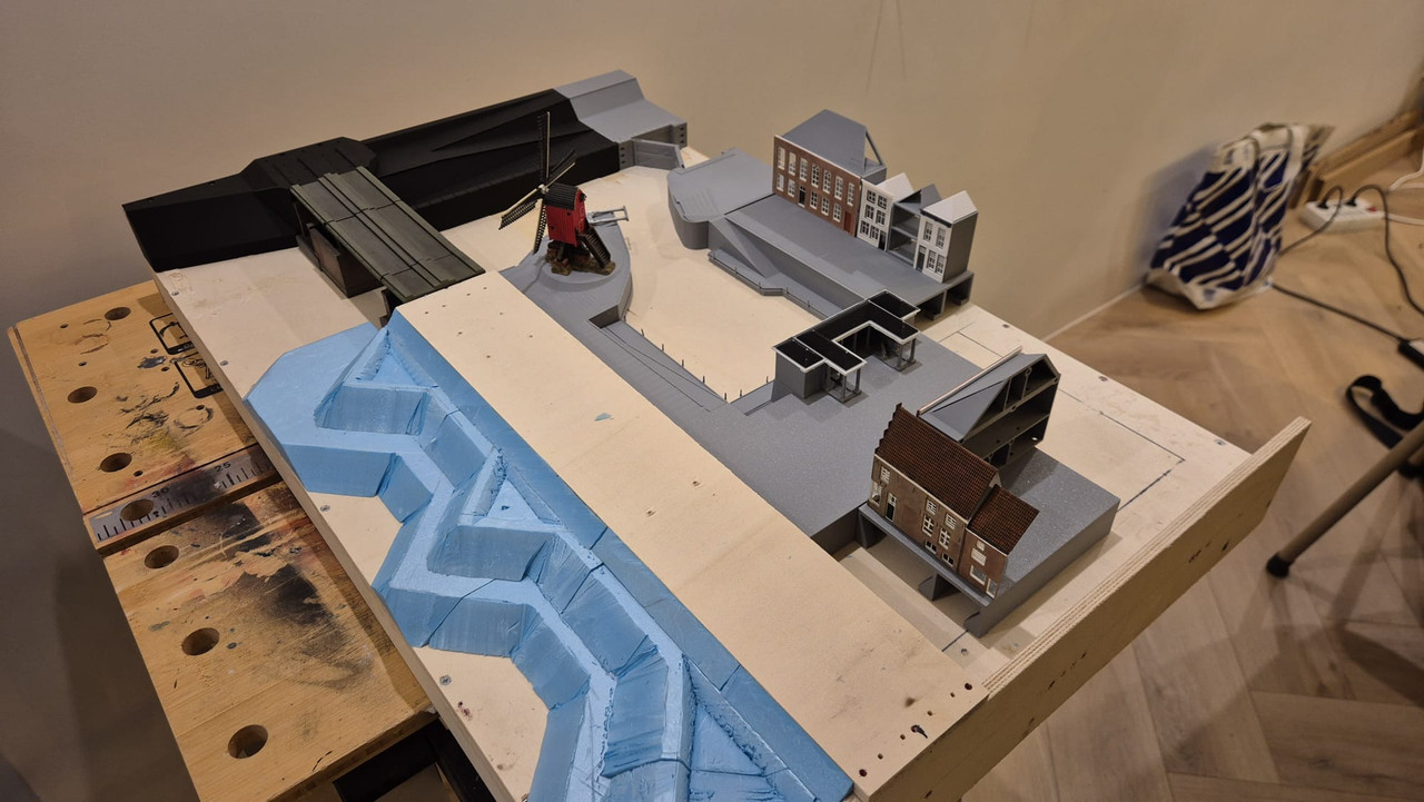

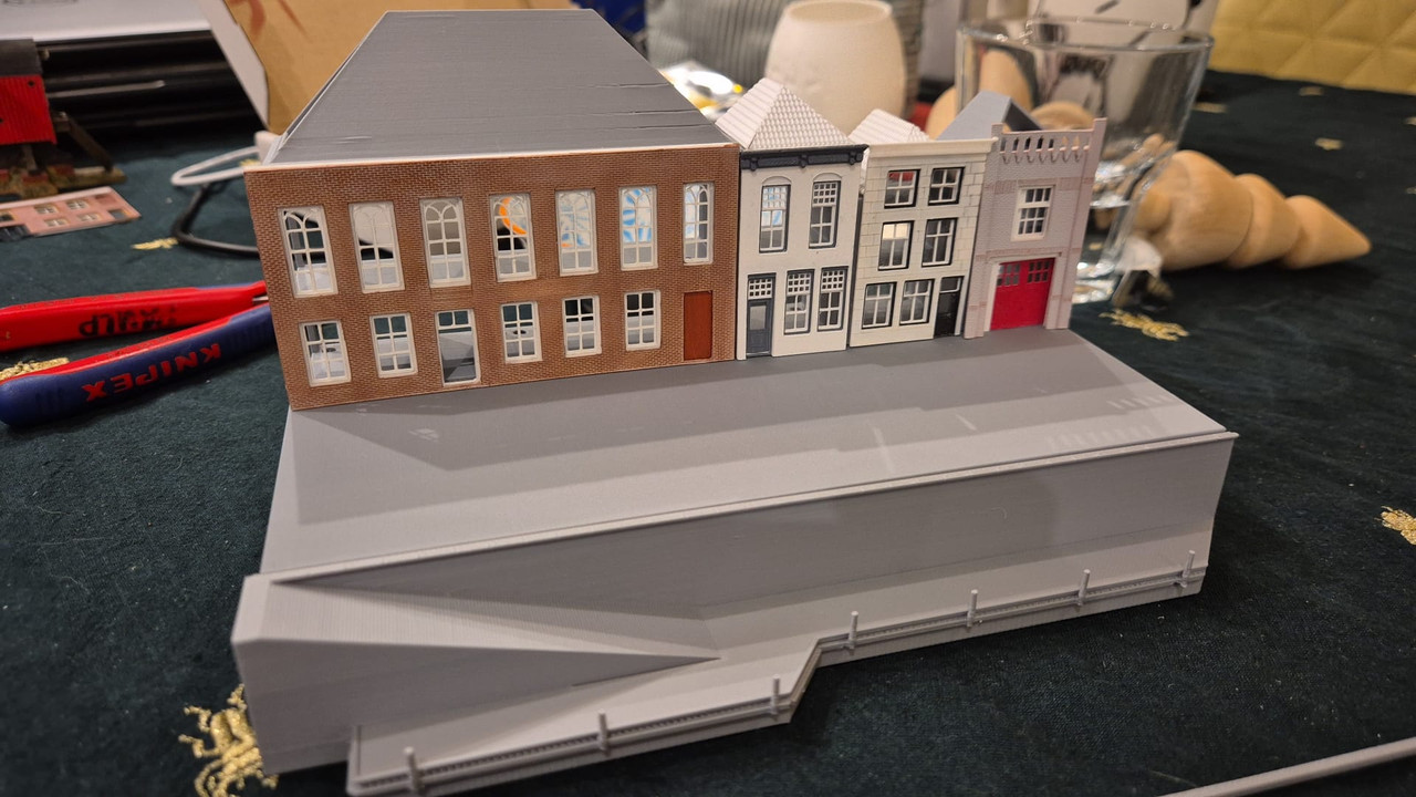

inmiddels ben ik lekker bezig met de bambulabs P1S + AMS 3d FDM printer. Ik weet ook wat ik fout heb gedaan bij de supports van de vismarkt, Z hoogte instelling tussen support interface en model was niet ok, stond op 0 ipv .14 waardoor het niet goed loskwam, die gaat dus nog een keer opnieuw.

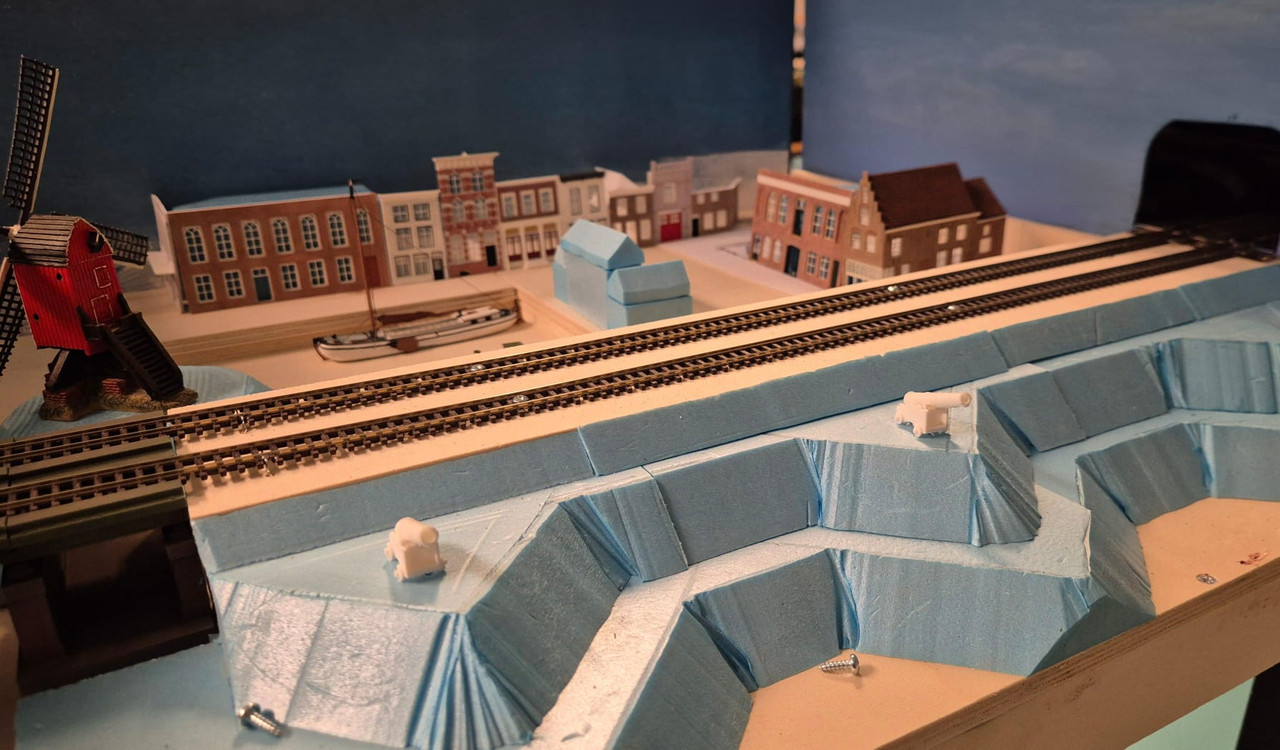

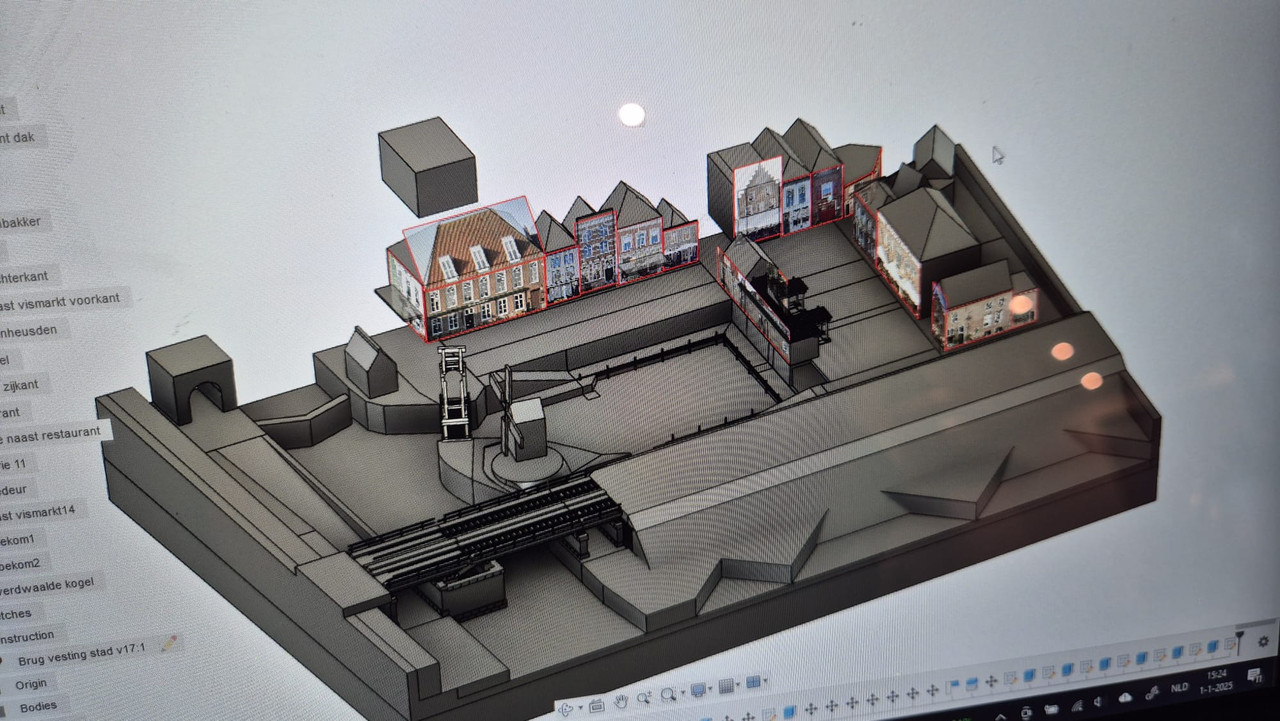

Nu kwam ik op het idee om ook de haven kades in 3d te printen, wat al snel volgde op heel de module opbouw in 3d maken en printen. De printer heeft al aardig wat uurtjes gedraaid en het werkt verbluffend. Scheelt me een hoop tijd en het wordt erg strak. Ik ga nog wel wat steentjes plaat her en der over heen plakken.

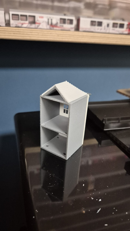

Begonnen met de geraamtes van de huisjes waar ik de snijplotter geveltjes tegen aan plak. meteen de vorm van het dak mee geprint, waar ik later de dakpannen plaat op leg. Deze teken ik af met een mesje langs het 3d model, en knip ik dan met een schaar op maat, dan de randen onder een hoek vijlen en op het 3d print plakken.
De eerste kade geprint, hier ging nog iets niet goed met de onderkant van de meerpalen, die zaten verstrikt in de supports omdat deze los van het model waren, die heb ik nu doorgetrokken tot aan de kade, zie je toch niet, en dan blijft het wel heel. Het restaurant komt al veel meer tot leven met de vorm van het dak erbij. Ook deze wordt nog belegd met dakpannen plaat en drie dakkapellen.
Meteen boormalletjes meegeprint voor het inboren van de magneten in de modules waar de 3d prints mee worden gefixeerd tov elkaar. Ook tussen de verschillende 3d print onderdelen zitten gaten voor magneten op ze aan elkaar te klikken.
In 3d kan je lekker schuiven en ontwerpen zonder veel rommel te maken en weken aan te spenderen.

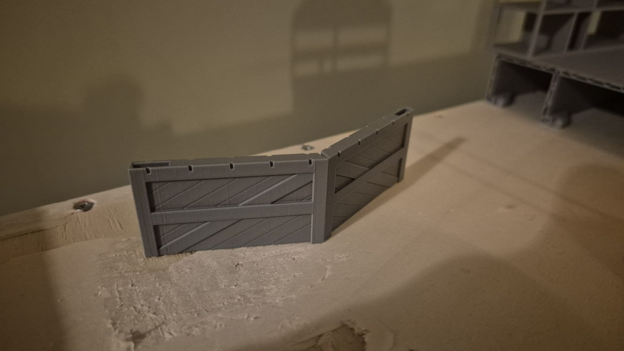

de sluisdeuren geprint, met het idee dit bewegend te maken.
een deel van de hout opbouw weer gesloopt om plek te maken voor 3d prints, het vlakke water oppervlakte plamuren we wel weer glad.
Ook het landhoofd van de brug in 3d gemaakt, toch wel spannende hoeken om zelf in werkelijkheid te gaan boetseren, in 3d lukt dat veel makkelijker en meteen wat mee geprint om de rails goed uit te lijnen.
Inmiddels ben ik zo ver; er staan nog wel wat files in de wachtrij om te printen.
Bij het bouwen van de brug heb ik ergens een meetfoutje gemaakt en bleek de brug te hoog (iets met onderkant/bovenkant spoor). Daardoor moest de spoordijk wat omhoog en de module in zijn geheel zakken. Met het opvullen van het spoor kwam ik ook weer tot nieuwe ideëen om het ballast bed wat meer vorm te geven, een loop pad meteen mee te printen, uitlijning van het spoor en gaten voor montage van de bovenleidingsmasten meteen maar mee te printen.

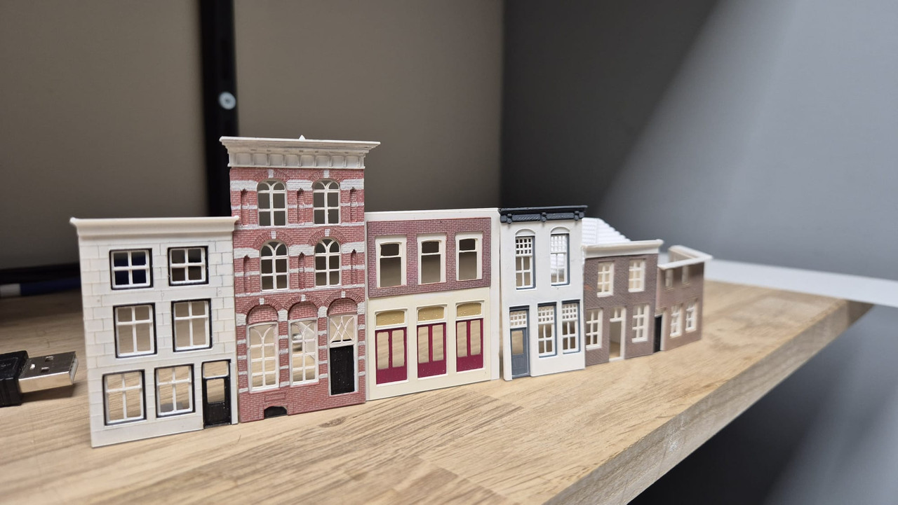

hier nog twee foto's, weer een aantal geraamtes geprint voor de geplotte gevels

onder het motto, let niet op de kleur, het wordt geen china town, maar dit was nu eenmaal de kleur die in de printer zat. Twee stuks bovenleidingsportaal zoals je ziet bij spoorbruggen waar de draad even ophoudt boven het spoor. De kleur zal hetzelfde worden als de brug, gespoten in RAL 6011 en daarna flink vervuilen om het wat donkerder te maken.

Re: DMV Module Paul - Vestingstadje
Mooie portalen, als je ze niet helemaal dekkend spuit kan dat doorschemerende rood op roest lijken.

De sluisdeuren zijn bijzonder mooi en de houtnerven zijn er ook nog.
